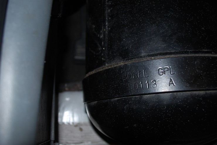

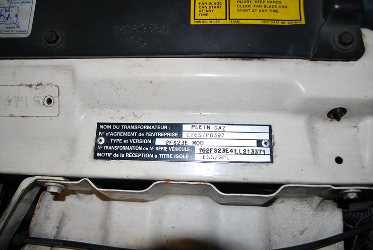

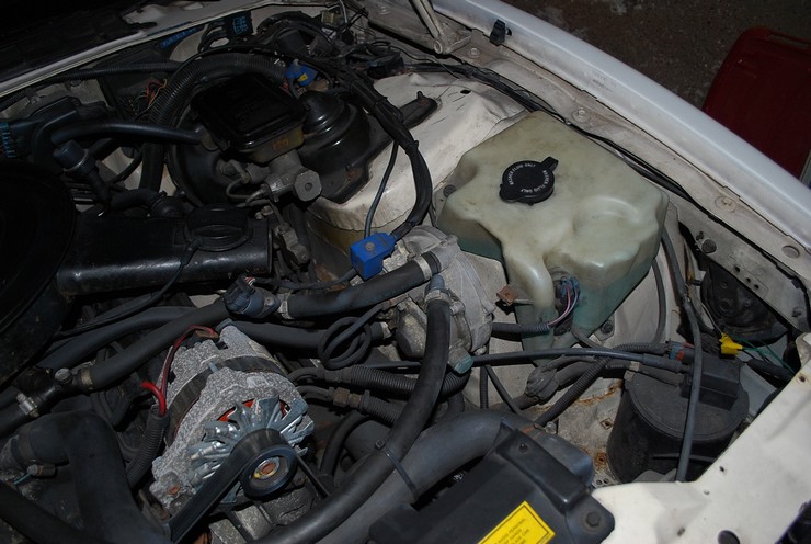

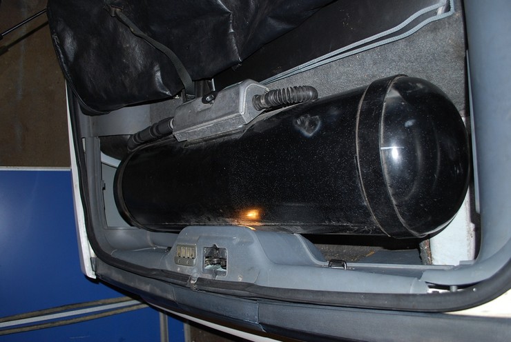

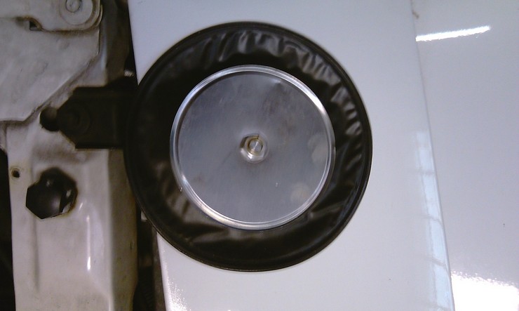

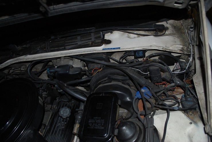

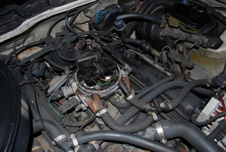

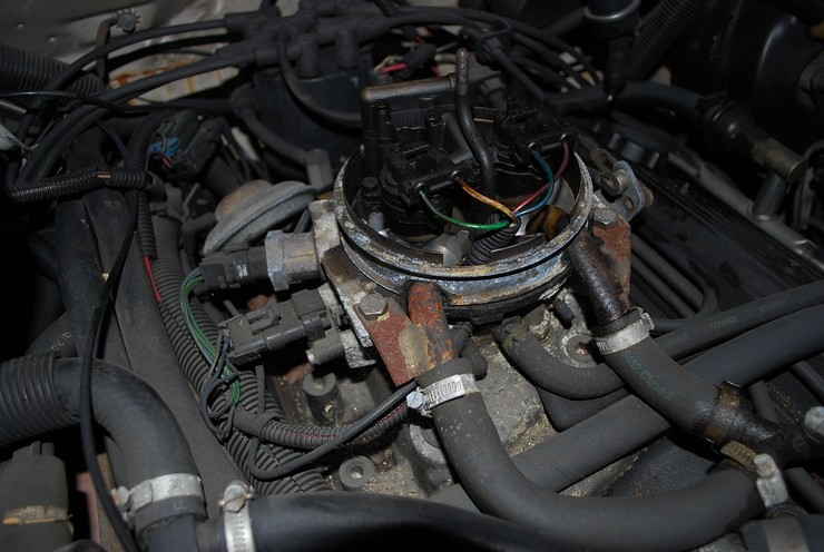

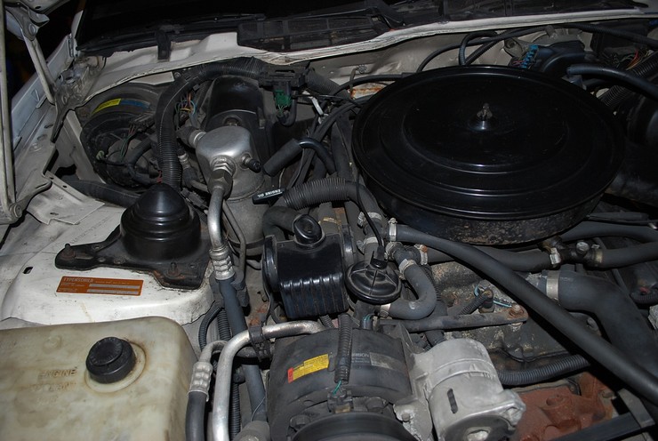

LB57 Posté(e) le 28 février 2012 Auteur Signaler Posté(e) le 28 février 2012 j'ai regardé un peu les système, j'ai une plaque d'identification du monteur et un certif de conformité, sur la partie en alliage du reservoir il y a R67-01 gravé. Si j'ai bien lu le descriptif il n'y a pas d'épreuve a faire grace a la plaque et au gravage, juste un contrôle visuel lors du passage au CT. je vous met des photos du système, si vous connaissez dites moi tout. Citer
Ranchero Posté(e) le 1 mars 2012 Signaler Posté(e) le 1 mars 2012 déja c'est pas du impco..... c'est une merdouille rital ^^ par contre le bricolage avec le perçage des deux trous dans le TBI pour faire passer les deux tubes c'est tres moche mais bon ca doit fonctionner quand meme... meme si c'est du taf de pourceaux coté réglage ya pas grand chose... ya un pointeau sur le Y des difuseurs qui permet de +- réguler l'arrivée de gaz position fermée = pauvre position ouverte= riche... ensuite sur le vapo détendeur tu a une vis avec ressort pour régler la richesse de base, en gros a toi de voir a quel régime moteur tu est le plus souvent et tu regle la richesse tip top pour ce régime la.. exemple tu roule souvent a 3000rpm tu regle tip top a 3000...... focément a 1500 tu roule riche et a 5000 tu est pauvre maintenant tu doit aussi vérifier si la membrane du vapo est pas crevée (pompe a dépression pour vérif) vérif aussi les électrovannes ya souvent une espece de parafine qui est dans le gaz et ca grippe(colle) ...résultat électrovanne qui souvre mal qui ce ferme mal etc... la boutanche de gaz est pleine? vérif aussi les durites si elle pas en extérieure on peut les écrasées et du coup ca marche moins bien :-) Citer

LB57 Posté(e) le 1 mars 2012 Auteur Signaler Posté(e) le 1 mars 2012 j'ai rien vu au niveau de la bouteille pour fermer, j'ai démonté le cache en alu et il y a un mano et des branchements electriques Citer
Invité Kingswood Posté(e) le 1 mars 2012 Signaler Posté(e) le 1 mars 2012 j'ai rien vu au niveau de la bouteille pour fermer, j'ai démonté le cache en alu et il y a un mano et des branchements electriques Donc électrovanne; est ce qu'elle fonctionne? Citer

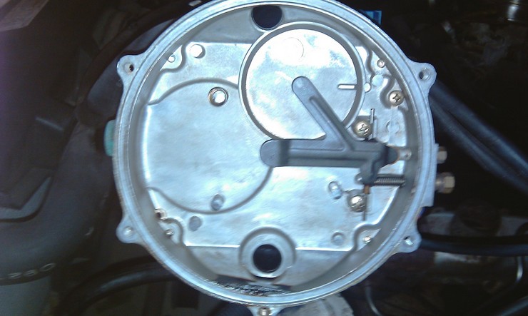

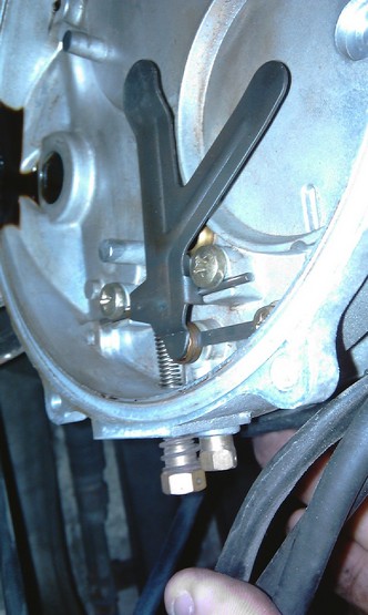

LB57 Posté(e) le 1 mai 2012 Auteur Signaler Posté(e) le 1 mai 2012 j'ai demonté l'arrière du vapo (type R90/E)pour contrôler la membrane, elle est propre, non perforée et souple, a part le dépot gras en bas , le vapo est nickel. photos du montage, on voit les deux vis de rêglage, une pour la richesse et une avec un ressort pour la souplesse du poumon. Citer

LB57 Posté(e) le 8 mai 2012 Auteur Signaler Posté(e) le 8 mai 2012 Bon j'ai réussi a faire tourné mon gpl, c'était un réglage richesse qui était foireux. j'ai mis richesse a fond et j'ai réduit l'ouverture petit a petit au ralenti jusqu'a ce que ça cafouille, j'ai calé le régime a 1800 trs et j'ai affiné le rêglage. Maintenant elle tiens le ralentis a chaud et j'arrive a accélerer normalement. Je verrai pour la conso si je suis pas trop riche au fur et a mesure Citer
