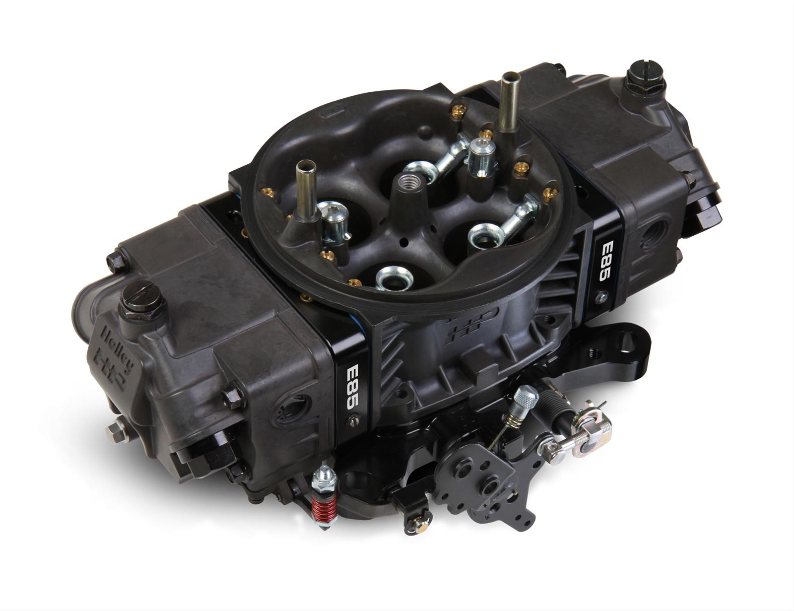

Lolo Posté(e) le 8 août 2013 Signaler Posté(e) le 8 août 2013 je veut pas dire de bêtises mais il me semble que l'E85 et les carbus ne font pas bon ménage....en cause l'alliage utilisé pour les carbus qui se fait bouffer par l'Ethanol. : C'est pour cela qu'on retrouve ce carburant sur des injections. De plus le boitier électronique des ces injections compensent partiellement les manques de richesse dut à l'ethanol. A moins qu'il existe un système pour les carbus que je ne connais pas. Citer
Speedfighter Posté(e) le 8 août 2013 Signaler Posté(e) le 8 août 2013 http://www.e85carbs.com/EdelbrockE85carbs.htm Bruno de chez fun trike à monté sa Duster pour rouler 100% E85. Small block 350 biturbo avec carbu spécial E85. Citer

Lolo Posté(e) le 9 août 2013 Signaler Posté(e) le 9 août 2013 http://www.e85carbs.com/EdelbrockE85carbs.htm Bruno de chez fun trike à monté sa Duster pour rouler 100% E85. Small block 350 biturbo avec carbu spécial E85. En effet je connaissais pas !......et c'est fiable ce truc ? merci pour le lien Citer

Speedfighter Posté(e) le 9 août 2013 Signaler Posté(e) le 9 août 2013 En effet je connaissais pas !......et c'est fiable ce truc ? merci pour le lien Alors là je ne sais pas mais si même sur summit ils en vendent ça doit être demandé. Ils ont même des kits de conversion. http://www.summitracing.com/search/department/air-fuel-delivery/section/carburetors-accessories/part-type/carburetors/fuel/e85/number-of-barrels/4 Citer

Eagle1_77 Posté(e) le 22 août 2013 Signaler Posté(e) le 22 août 2013 Puree les carbus en e85 valent leur pesant. 900 $ le bout ! Citer
Speedfighter Posté(e) le 25 août 2013 Signaler Posté(e) le 25 août 2013 D'après ce que j'ai compris les carbu E85 sont simplement transformé. Je pense que je vais prendre un kit pour le miens, ça coute environ 150$. Vu le prix ou j'ai touché la voiture (200€) je ne compte pas investir dans un boitier, d'autant plus qu'elle a quasiment 250.000km. Citer
