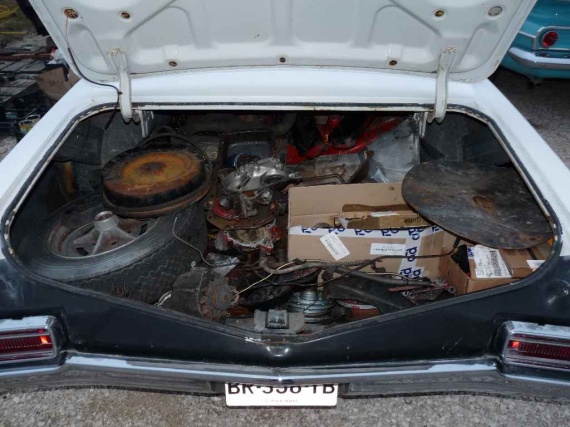

Chevy230 Posté(e) le 18 mars 2012 Signaler Posté(e) le 18 mars 2012 Salut, Te voici à la tête de ton propre topic. Comme je te l'ai déja dis j'ai les boules que tu soit tombé en rade avec la sky.Je vais tout faire pour te filer un coup de main. La sky est partie de chez moi le coffre plein de pièces et encore il m'en reste pas mal.J'avais essayé de prévoir toute éventualité de panne.Pour remonter de chez moi dans ch'nord il faut prendre l'A20.Jusque Châteauroux cela monte et descend sévère.J'ai bien vu que la boite perdait un peu de l’arrière d'autant plus qu'elle était en mode low-ridder.....Elle est tombé en rade dans la dernière montée à presque 300 bornes de chez moi.J'ai bien essayer de dépanner à distance par téléphone mais avec la nuit(1h30),le stress d’être coincé sur la BAU,la conduite de sa première ricaine..... Citer
Chevy230 Posté(e) le 18 mars 2012 Signaler Posté(e) le 18 mars 2012 Je t'ai fais un topo pour la boite Si la boite n'accroche plus tout de suite même que le niveau est bon c'est qu'il y a probablement un soucis avec les disques.En effet quand les niveaux sont trop bas ils chauffe puis s'effrite.L'odeur est vraiment caractéristique et il y a des morceaux dans le carter. Sur la ST il n'y a pas de bouchon de vidange.Il faut enlever le carter et prendre sa douche d'huile.Les vis s'enlévent facilement avec une clé de 13 ou 1/2 pouces puis tu mets un gros tournevis pour faire levier sur le carter. Une fois que l'huile ne s'écoule plus tu le fais sauter.Tu auras alors accés au filtre(il est maintenu par une vis et un ergo sur le valve body). Lors du remontage du bloc,j'ai réutilisé ma boite et non celle qui était avec le moteur de mon vendeur....Si elle fonctionnait comme le moteur....J'ai joué la sécurité connaissant la mienne.Je l'ai tout de même ouverte pour vérifier les disques en faisant gaffe aux joints. Le plus chiant c'est de l'enlever et de la remettre.Tu peux la passer sous la voiture en la levant assez haut.Je l'ai déja fait.Juste au remontage à 2 c'est mieux. Pour l'enlever voici la procédure: -Dépose des durites la reliant vers le radiateur,de la dépression sur la queue de boite et la connexion électrique sur le coté. -Dépose de la tringlerie de commande de rapport(sous la caisse à sa jonction avec la boite(3 boulons) -Dépose du cable de freins à main (tendeur entre la commande et le cable arriere) -Dépose de l'arbre de transmition (4 boulons avant le pont) et le sortir des cannelures de la boite -Dépose de la jauge et du cable du compteur Maintenant tu places un cric rouleur avec une petite planchette sous le carter pour tout maintenir. Tu enleves la traverse de support de boite(2 boulons de chaque coté de la caisse et 2 pour le silent bloc sur la boite) Tu léves un peu le cric pour pouvoir retirer la traverse et la faire pivoter sur le coté. La boite est fixée sur le moteur de 2 façons.La premiére avec 3 boulons sur le volant moteur.Tu enleves le petit carter (4 vis) qui le protége.Ensuite tu peux voir le convertisseur qui est fixé sur celui ci.Tu fais tourner le moteur à la main avec une douille de 24 prise sur le vilo(à l'avant du bloc) pour avoir accés à chaque vis de fixation tour à tour.La deuxiéme par 6 vis entre le moteur et la cloche de boite.Il y en a 2 sur le dessus,2 autres au milieu et enfin 2 en bas. Maintenant il faut sortir l'ensemble boite-convertisseur.Tu branles un peu l'ensemble pour le dégager et c'est bon. Une fois la boite sortie c'est facile.Il n'y a pas de billes ou de ressorts qui vont te sauter sauvagement dessus.C'est un boite avec des clapets. Dépose du convertisseur que tu fais glisser Dépose du carter Dépose du filtre et de la valve body(16 vis) Dépose du corps de la pompe sur l'avant de la boite (8 vis si je ne me trompe pas).Soit tu fais levier doucement pour la sortir soit tu utilise un doum-doum(marteau à inertie). Dépose du frein de boite.C'est le cerclage metallique.Tu dévisse pour cela par l'exterieur. Ensuite tu sort au fur et à mesure les disques de marche arriére (enfermé dans une boite), boite de pignons et les disques. Ce n'est pas compliqué.Tu as la procédure dans le shop manual et des photos dans les disques que je t'ai donné.Tu peux t'entrainer sur l'autre boite si tu veux. Pour le kit de réfection regarde chez Fasco Fasco Citer
