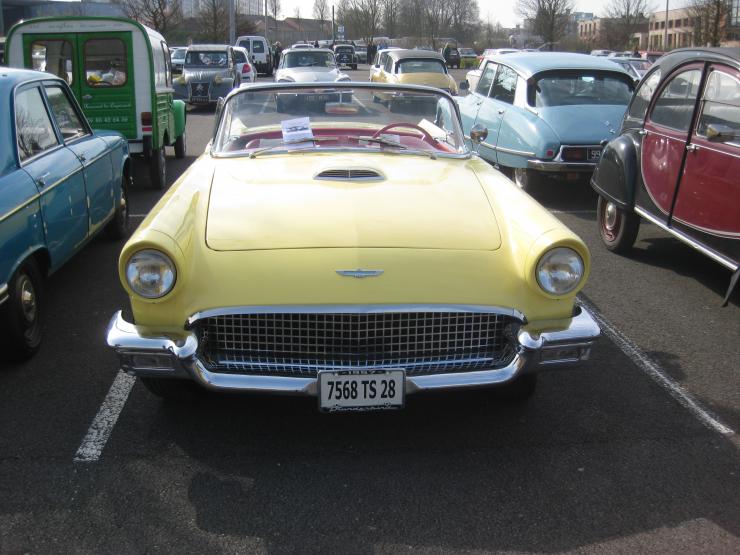

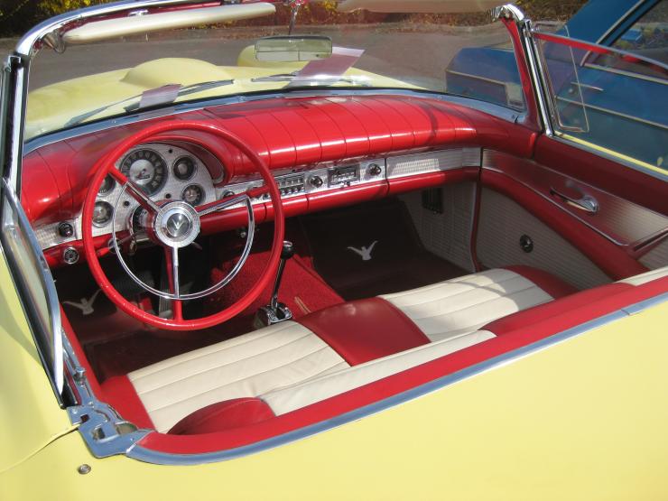

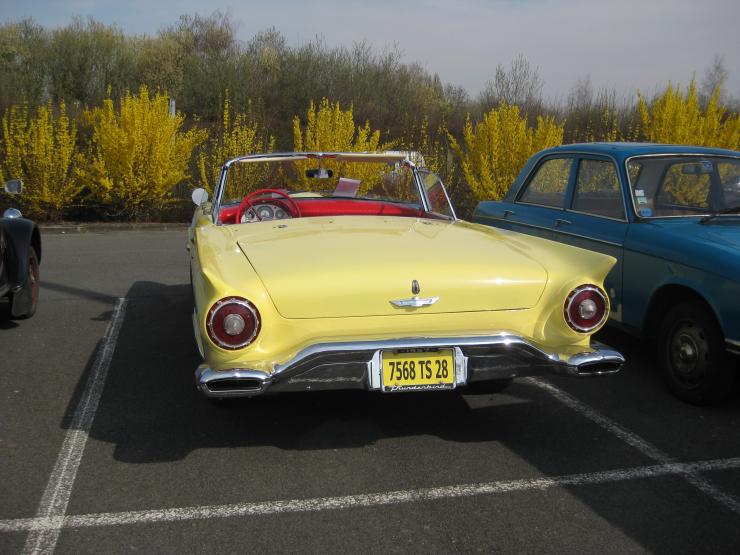

Erifer Posté(e) le 23 octobre 2012 Signaler Posté(e) le 23 octobre 2012 salut voisin chouette voiture et super propre, félicitation!!!! on risque de se croiser sur arras ma tbird est stockée pas tres loin d'arras chez mes parents Citer
Geo2803 Posté(e) le 23 octobre 2012 Auteur Signaler Posté(e) le 23 octobre 2012 Ah oui je l'ai déjà vu à la bourse d'Arras il me semble, jolie voiture!! Citer
Erifer Posté(e) le 23 octobre 2012 Signaler Posté(e) le 23 octobre 2012 théoriquement impossible, l'ancien proprio n'a pas fait rouler l'auto depuis 25ans.... elle a vu le jour pour la derniere fois quand je suis aller la chercher il y a 2mois en gros mes parents sont de beaumetz le garage eurorépar si jamais tu passes dans ce coin j'y serais la semaine prochaine pour la peinture Citer
Geo2803 Posté(e) le 24 octobre 2012 Auteur Signaler Posté(e) le 24 octobre 2012 Ah je fouillerai dans mes photos, mais il me semble qu'une thunderbird jaune était à la bourse d'arras cette année!! Edit: 2011 Citer
