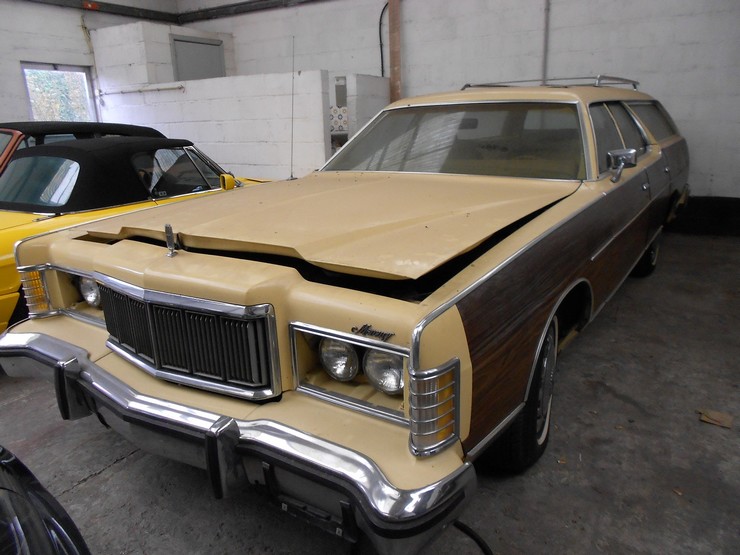

Chevy230 Posté(e) le 30 mars 2012 Signaler Posté(e) le 30 mars 2012 Salut tout le monde. Un ami est allé voir pour moi une voiture dans la banlieu de Bruxelles.C'est une Mercury Colony Park de 1978.Elle est propre et pas trop chére.Le vendeur est un professionnel.Elle a une carte grise hollandaise et un dédouanement. Ma question est la suivante: Est-elle immatriculable en france et de qu'elle manière? J'ai l'habitude des imports direct des States mais la je ne sais pas trop Merci Citer
