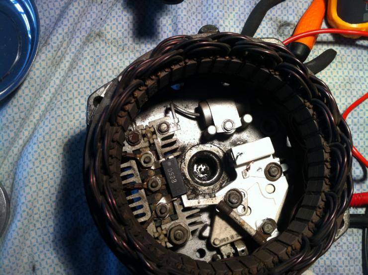

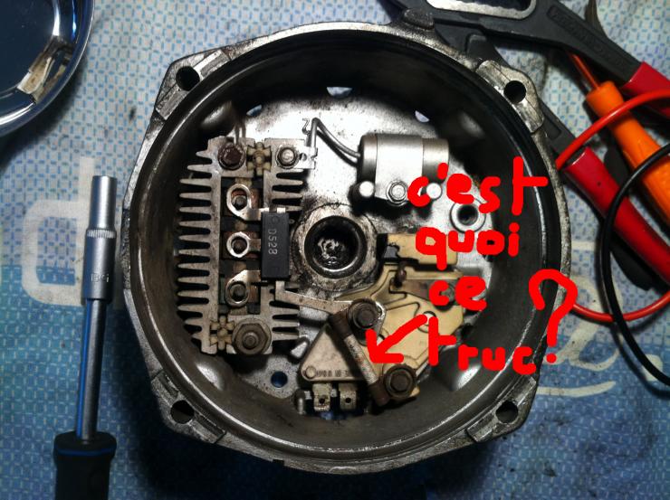

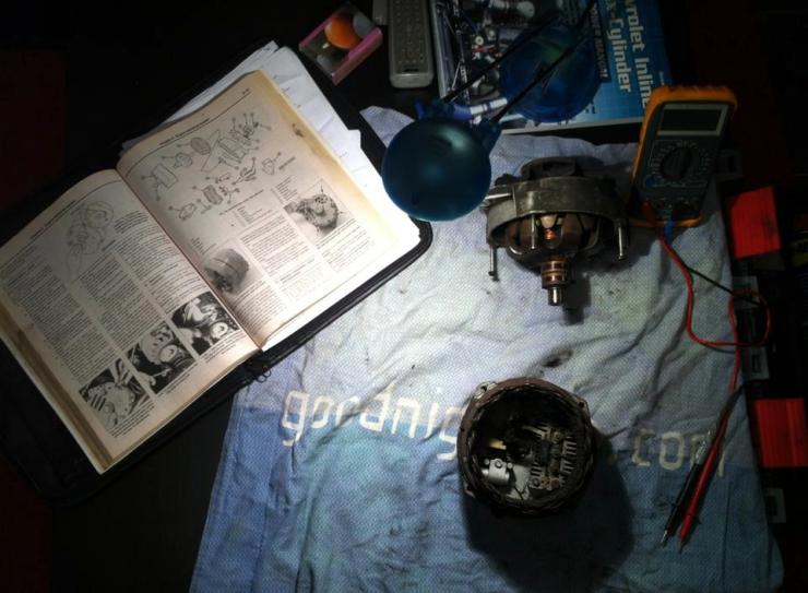

greg38-74 Posté(e) le 20 juin 2013 Auteur Signaler Posté(e) le 20 juin 2013 Donc j'ai démonter et tester complètement cet alterno, en me guidant avec ma revue technique (fort complète, je dois le dire) Toutes les parties électroniques vont bien, la seule chose qui déconne c'est que les balais sont raide, et les petits fourreau en plastique qui les maintiennent sont cassés (plastique cuit !) Donc j'essaie de trouver la pièce près de chez moi, j'espere ne pas avoir a faire une commande rockauto pour si peu... Par contre, j'ai dans mon alterno un truc qui n'est pas mentionné dans la revue technique (voir la photo jointe). Est-ce que quelqu'un sait ce que c'est ? Merci d'avance les amis ! A bientôt !
greg38-74 Posté(e) le 20 juin 2013 Auteur Signaler Posté(e) le 20 juin 2013 Alors ouais c'est curieux, après mesure, c'est une résistance d'environ 45 ohms... Par contre sa en parle nulle par dans mon Haynes... Si sa se trouve sa fais partit de ma panne... si quelqu'un voit c'que c'est je suis preneur !
Caram Posté(e) le 21 juin 2013 Signaler Posté(e) le 21 juin 2013 on dirait une résistance... on dirait aussi un fusible ! sort le et gratte les petite cosses toutes corrodées... tu y verra peut être un "XX A" qui serait la valeur de rupture du fusible
le Baron Posté(e) le 21 juin 2013 Signaler Posté(e) le 21 juin 2013 ça ferait pas partie du circuit d'excitation, par hasard? j'avoue que j'ai baissé la garde depuis quelques temps en ce qui concerne la théorie électrique automobile, heuu...
Caram Posté(e) le 21 juin 2013 Signaler Posté(e) le 21 juin 2013 ça ferait pas partie du circuit d'excitation, par hasard? oui t'es juste en amont de l'excitation là... on voit bien tout sur sa photo, le support de brosse, le régulateur et le pont autofield (trio de diode), le condensateur pour aplanir et filtrer le AC d'environ 400 Hz lissé en DC par le rectif ! Je pense que son truc est un fusible simple d'origine (autour de 20A) et qu'il serait aussi possible d'y mettre à la place un breaker ou fusible delay moins puissant pour protéger le bus et le régulateur 14.4V interne. Comme c'est un autofield, il n'a l'excitation qu'à partir d'un certain régime si il a le branchement minimum (au pif je dirais 800 à 1000 rpm max)... donc il n'aide pas au moment de démarrer... sauf si il a un plus direct (depuis batterie, solénoide démarreur ou bobine) sur le régulateur pour créer l'excitation pour que l'alterno aide au démarrage ! Donc si il démarre tout branché mais avec une batterie faible en tirant pendant 2min comme un bourrin, le régul interne va se faire cramer la tronche en direct si il n'est pas protégé !! je pense que le fusible est là pour ça...
greg38-74 Posté(e) le 21 juin 2013 Auteur Signaler Posté(e) le 21 juin 2013 Putain trop fort ! C'est écris "40" dessus, donc 40Ampères je suppose... C'est vraiment balaise de simplicité cet alterno ! Oh et j'ai une dernière question les amis : Mon support de brosse est fixé au carter de l'alterno par 3 vis. Seulement 2 d'entres-elles possèdent une isolation en plastique pour ne pas mettre les cosses du support de brosse et le carter en contact electrique. L'ennui c'est que comme un blaireau, j'ai oublier de regarder quelle vis est celle qui ne nécessite pas cette isolation ! Mon Haynes me dit bien d'y faire attention mais ne me dis pas laquelle va où, c'est facheux ! Si vous le savez je suis preneurs... Ma logique me suppose que le trou correspondant aux deux balais doivent etre isolé du carter (bah oui, pourquoi mettre un des deux balais la masse?), mais je préfère que vous me le confirmiez... Sinon, dans le rayon excellente nouvelle : J'ai trouver un support de brosse neuf chez un magasin d'électricité auto a deux pas de chez moi, ils devraient le recevoir lundi ! Donc mon tracteur devrais recommencer à avaler les miles en milieu de semaine !
Caram Posté(e) le 21 juin 2013 Signaler Posté(e) le 21 juin 2013 Putain trop fort ! C'est écris "40" dessus, donc 40Ampères je suppose... C'est vraiment balaise de simplicité cet alterno ! Oh et j'ai une dernière question les amis : Mon support de brosse est fixé au carter de l'alterno par 3 vis. Seulement 2 d'entres-elles possèdent une isolation en plastique pour ne pas mettre les cosses du support de brosse et le carter en contact electrique. L'ennui c'est que comme un blaireau, j'ai oublier de regarder quelle vis est celle qui ne nécessite pas cette isolation ! Mon Haynes me dit bien d'y faire attention mais ne me dis pas laquelle va où, c'est facheux ! Si vous le savez je suis preneurs... Ma logique me suppose que le trou correspondant aux deux balais doivent etre isolé du carter (bah oui, pourquoi mettre un des deux balais la masse?), mais je préfère que vous me le confirmiez... Sinon, dans le rayon excellente nouvelle : J'ai trouver un support de brosse neuf chez un magasin d'électricité auto a deux pas de chez moi, ils devraient le recevoir lundi ! Donc mon tracteur devrais recommencer à avaler les miles en milieu de semaine ! une interrogation en moins avec ce fusible, 40A est correct... et si un jour il crame au démarrage (cas détaillé plus haut), il vaut mieux en mettre un plus petit de 30A mais type "delay"... pour tes entretoises plastiques, j'ai le même avis que toi bon remontage
