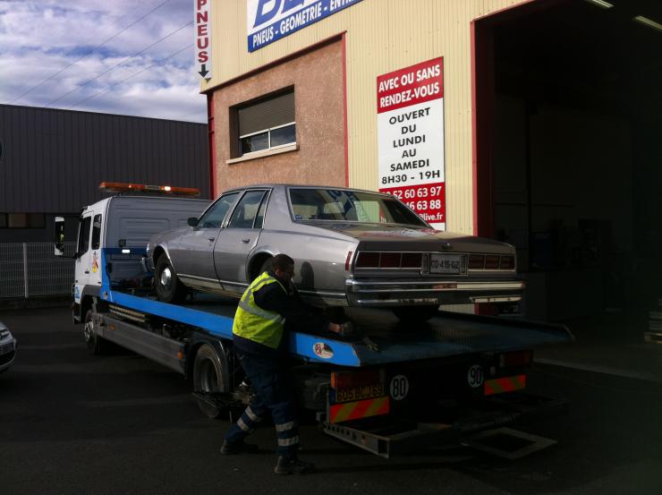

greg38-74 Posté(e) le 29 décembre 2012 Auteur Signaler Posté(e) le 29 décembre 2012 Une fuite de courant bien costaud aujourd'hui sur l'autoroute, résultat : plus d'allumage au bout d'un moment ! 200 € le tour en dépanneuse, c'est un peu cher...
Dadoux Posté(e) le 29 décembre 2012 Signaler Posté(e) le 29 décembre 2012 c'est pas donné le tour de manège...... tu as pu voir pour la fuite de courant c'est un cour circuit ?? ou ta batterie qui a pas supporté le froid !!
chrissteele Posté(e) le 29 décembre 2012 Signaler Posté(e) le 29 décembre 2012 ah la vache, c'est clair que c'est pas donné, elle ne voulait rien savoir?
STG Posté(e) le 29 décembre 2012 Signaler Posté(e) le 29 décembre 2012 %Sur autoroute c est depanneur agree donc autorise par la pref locale et la DIR donc un peu couteu.
greg38-74 Posté(e) le 29 décembre 2012 Auteur Signaler Posté(e) le 29 décembre 2012 Le démarreur collais déjà pas mal, mais la je l'ai fini. Alors après avoir calmer parce que plus d'allumage sur l'autoroute j'étais un peu coincé! Je l'ai mise chez les parents et je m'en occupe en janvier 2013!

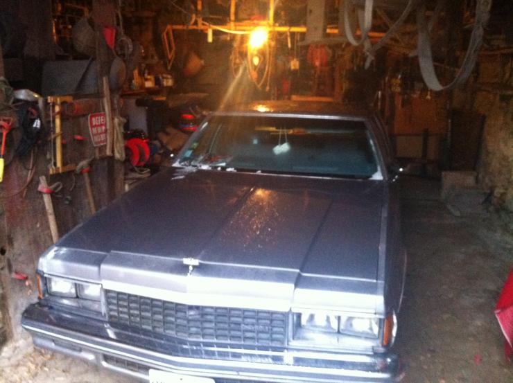

greg38-74 Posté(e) le 13 avril 2013 Auteur Signaler Posté(e) le 13 avril 2013 Salut les amis ! Me revoilà avec mes problèmes électrique ! Les beaux-jours approchant, j'ai décidé qu'il était largement temps de redonner du service à ma caprice ! Je me suis donc rendu à son garage d'hivernage (quand même 180km de chez moi :/ ) pour redémarrer ma douce ! Déjà, une excellente nouvelle : cette grange est très sèche, la voiture ne sent plus du tout l'humidité comme elle sentais après son séjour d'un mois sous la neige, et sa fais très plaisirs ! J'ai donc rebrancher la batterie, mis les pinces, et après avoir pomper 5 minutes du pieds droit pour réamorcer le bordel, la voiture à démarrer. Le ralentit tiens bien, le starter automatique marche au poil ! Que du bon pour le moment ! J'ai même pu faire un petit tour de paté de maison ! Sauf que j'ai toujours cette fuite de courant monstrueuse depuis cette hiver ! (seulement quand le contact est ON) J'ai donc mis ma petite ampoule entre la masse et le négatif de la batterie, elle brille TRES fort ! ( environ 2A, après mesures, ce qui fait quand même beaucoup !) et elle s'arrête de briller après que j'ai ôter le fusible "GAUGES". Mais, même le fusible GAUGES retiré, j'ai toujours 100 mA entre la masse et le négatif de la batterie... est-ce que vous pensez que cela peut correspondre à la consommation du voyant OIL, qui s'allume quand je retire le fusible GAUGES ? Si oui, rien d'alarmant, si non, je ne sais pas d'où sa viens... Le circuit de charge fait encore des siennes aussi... J'ai entre 11,5 et 12V quand le moteur tourne... sa viens peut etre de la tension de la courroie, ou bien de l'alterno lui même, dans ce cas j'en ai un autre au pire... Sa commence à me gonfler un peu et j'envisage de plus en plus de la vendre pour 3400€ (sont prix d'achat) en l'état... J'ai plus envie de mettre de l'argent et de l'énérgie dans cette voiture, j'ai les yeux rivé sur mon prochain projet et c'est donc un peu rageant...
Phil Posté(e) le 13 avril 2013 Signaler Posté(e) le 13 avril 2013 Une consommation de courant quand le contact est sur ON, ce n'est pas une fuite de courant, c'est un fonctionnement normal : les voyants et jauges du tableau de bord, l'alimentation de la bobine d'allumage, l'autoradio et quelques trucs éventuels divers comme le starter électrique... Si on y ajoute l'éclairage intérieur (il est allumé ou éteint quand tu mesures ?), ça peut faire largement plus que les 2A (= 24W sous 12V) dont tu parles. Une autre piste : un éclairage de coffre qui reste allumé même quand le coffre est fermé. En revanche, 12V quand le moteur tourne, ça veut dire que l'alternateur ne charge pas : alternateur HS, régulateur HS, ou (plus probable et à vérifier plutôt que passer direct à la case Rockauto pour un résultat nul) fil coupé ou mal branché quelque part : à vérifier, soit avec le schéma électrique et un multimètre, soit chez un électricien auto qui diagnostiquera ça en 2/2 s'il connaît son métier. Autre chose : pour redémarrer une voiture qui n'a pas tourné depuis lulure, éviter de tirer sur le démarreur, mais amorcer le circuit d'essence, soit à la bouche (très efficace, mais bon appétit ) soit avec une poire d'amorçage.
bru301 Posté(e) le 13 avril 2013 Signaler Posté(e) le 13 avril 2013 Autre chose : pour redémarrer une voiture qui n'a pas tourné depuis lulure, éviter de tirer sur le démarreur, mais amorcer le circuit d'essence, soit à la bouche (très efficace, mais bon appétit ) soit avec une poire d'amorçage. Autre méthode, débrancher la durite du carbu , la tenir verticale et la remplir d'essence avec une seringue. En profiter pour remplir la cuve de carbu de la même manière. Reconnecter la durite au carbu et c'est reparti pour la saison...
Caram Posté(e) le 13 avril 2013 Signaler Posté(e) le 13 avril 2013 J'ai donc rebrancher la batterie, mis les pinces, et après avoir pomper 5 minutes du pieds droit pour réamorcer le bordel, la voiture à démarrer. Le ralentit tiens bien, le starter automatique marche au poil ! Que du bon pour le moment ! J'ai même pu faire un petit tour de paté de maison ! Je reviens pas sur les bons conseils qui t'ont été donné pour réamorcer ton circuit et remplir tes cuves de carbu... d'autant que tu les connaissais déjà via le sujet de 406man où July35 vous avait conseillé l'usage d'une poire d'amorçage Par contre pomper 5min sur ta pédale... c'est 5min de perdu le seul intérêt de la pédale avant de démarrer c'est d'injecter un peu d'essence dans l'admission (donc avec les cuves du carbu déjà remplies), et ré-activer le starter... tout ça se joue en 3-4 coups de pédale
greg38-74 Posté(e) le 13 avril 2013 Auteur Signaler Posté(e) le 13 avril 2013 Quand je dis "pomper du pied droit" en fait c'est 5 minutes à tirer sur le démarreur pour etre honnête. Mais pas en continue hein ! Je laisse refroidir quand même. Et il est vrai que j'ai aucune excuse étant donné que je connais déjà les technique pour faire revenir l'essence (la poire à carburant est au programme !) Sinon sa me rassure pas mal ce que tu me dis là Baron ! C'est même très positif ! Alors en fait j'aurais "juste" un circuit de charge défectueux ! Se serais beau ça ! (Mais alors très défectueux, si j'en arrive a ne meme plus avoir d'allumage !) Mais rien d'insurmontable alors ! Si jamais, mon circuit le plafonnier est débranché car il a une vrai fuite lui, il consomme meme contact coupé. Il y a aussi autre chose : j'ai ponter la voiture sur ma clio mazout afin d'avoir assez de peche dans la batterie pour démarrer la caprice. J'ai ensuite enlever les pinces. Le starter automatique fonctionne bien, car le régime reste haut. Une fois la voiture un peu chaude, je met un leger coup d'accélérateur et le ralentit redescend beaucoup plus bas. La voiture tiens démarré environ 10 minutes après ça avant de tomber en régime progressivement et calé. Une fois qu'on en est là, impossible de la redémarrer ! le démarreur se lance, mais sa ne pète pas ! Je ne pense pas que sa vienne d'un problème électrique pour celui-ci par contre... Quelqu'un a une vague idée ?
