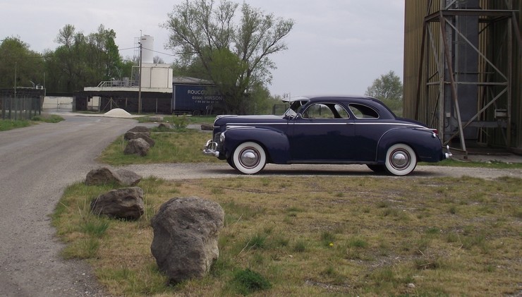

Mr. A Posté(e) le 9 avril 2012 Auteur Signaler Posté(e) le 9 avril 2012 Jurassic Cars, les voitures perdus <iframe width="420" height="315" src="http://www.youtube.com/embed/Xqo3ZApCJt0?rel=0" frameborder="0" allowfullscreen></iframe> ça te rappellera des souvenirs . c'est pas une corvette ni une mustang( je vais me faire encore des amis ) , t'es jeune , et en plus c'est une 40's ! on peut passer des heures juste à s'asseoir dedans ou à les contempler, sans rien faire, la marque de très grande voitures yep c'est exact Ah bin enfin, il était temps Je te le redis encore une fois tu as vraiment une superbe voiture. ouai ça va ça va je sais j'ai mis le temps mais bon c'est comme ça ^^ puis la j'ai put faire un chouette recit en plus avec mes toutes dernieres photos devant les silo ^^ Bon actuellement j'attend quelques petites pieces, notament celle pour remetre mon frein a main a neuf, et je dois trouver un kit echapement pour remplacer le mien un peu viellio. j'ai remis en service la radio a lampe, il n'y a pas eu grand chose a faire et revu la masse de l'antenne et affiner les nombreuses visse de reglage de sensivity du poste en lui meme ^^. je finiole les petites finition de peinture genre tout les petits liserai rouge sur les chromes je cherche de la gomme pour regarnir mes marche pied enfin quelques bricole qui m'occupe bien quoi! Citer

Chargie Posté(e) le 9 août 2012 Signaler Posté(e) le 9 août 2012 Mr. A, elle est vraiment terrible ta Dodge. Tu devrais nous montrer tes derniers travaux! Je me permet de reposter cette photo, je la trouve terriblement dans l'époque de la voiture Citer
Spécial 61 Posté(e) le 9 août 2012 Signaler Posté(e) le 9 août 2012 +100000 elle est vraiment splendide Alors elle en est où cette dodge? Citer
Caram Posté(e) le 9 août 2012 Signaler Posté(e) le 9 août 2012 c'est vrai qu'elle est juste terrible cette tof... une des plus belles du forum !! B) dommage qu'on puisse pas la voir (ou l'avoir) en plus haute résolution Citer

Mr. A Posté(e) le 10 août 2012 Auteur Signaler Posté(e) le 10 août 2012 c'est vrai qu'elle est juste terrible cette tof... une des plus belles du forum !! B) dommage qu'on puisse pas la voir (ou l'avoir) en plus haute résolution Salut a tous!! je fait un petit coucou ici pour les nouvells ^^ si vous voulez cette photo en haute resolution je vous l'envoie par mail en mp Bon les derrnieres nouvelle! j'ai refait mon maitre cylindre de frein, c'etait amusant a faire ^^ le liquide etait dans un etat............ a faire peur!! on ce demande comment sa pouvais freiner aussi bien voila l'acces au maitre cylindre...... par l'interieur de la voiture enssuite j'ai refait mon frein a main!! la c'etait facile sauf pour trouver la piece ^^ mais j'ai finalement trouver un cable et un cerclage NOS il faut savoir que le frein a main est une bande genre amiante je pense qui enssert un tambour fixer sur l'arbre de transmission Citer
