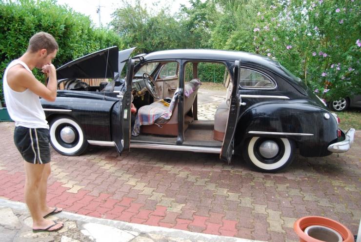

Mr. A Posté(e) le 2 mars 2013 Auteur Signaler Posté(e) le 2 mars 2013 alors alors, on va retablire les veritées c'est une voiture americaine donc c'est moderne et il y a tout le confort ^^ les banquette sont reglable en avant en arriere, tout le monde peut les conduire ^^, j'ai la radio, la boite de vitesse semi auto, un double chauffage pour chaque coter de la voiture, un pseudo air conditioner, strater automatique, avance de l'allumage automatique a depression, un systeme de silent bloc du soutien du moteur qui suprime toutes vibrations, des frein puissant bref ... franchement elle n'ont rien a envier par exemples aux chevrolet 6 cylindres des années 50 60 ! pour etre franc la boite de bitesse des chevrolet est meme moins agreable ! je connais une chevrolet belair 58 en 6cylindre boite 3 mec donc exactement la meme configuration que mes dodge et bien je trouve la chevrolet mois souple et plus bruyante bien quel sois quand meme asser agreable a conduire. dans mes dodge, l'eclairage de compteur de vitesse change de couleur suivant la vitesse a laquelle on roule sa commence vert puis jaune puis rouge, l'eclairage de la radio change aussi de couleur suivant le reglage de la tonalliter, c'est aussi confortable qu'une voiture des année 50/60 sinon plus ^^ te voila renseigner ^^ j'ai choisi de comparer a une chevrolet parce que ce sont des niveau de gamme equivalent a peut pres en realiter plymouth serai l'equivalent de chevrolet et dodge l'equivalent de pontiac mais c'est quasiment pareil. puis je n'ai conduit que des chevrolet ^^ une fois une pontiac mais pas comparable elle avait une boite auto c'etait un 8 en ligne soupapes lateral et c'etait un convertible de 1951 Citer

Mr. A Posté(e) le 3 mars 2013 Auteur Signaler Posté(e) le 3 mars 2013 tkt je ne l'ai pas prit comme un reproche ^^ regarde, on vois la menette de reglage du siege sur le coter de la banquette Citer
Cadillac06 Posté(e) le 3 mars 2013 Signaler Posté(e) le 3 mars 2013 A tant mieux alors A oui je la voit , j'avais pas remarquer au debut :/ Citer
