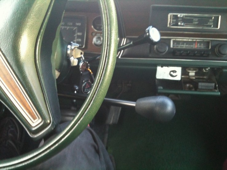

Dadoux Posté(e) le 6 juin 2012 Auteur Signaler Posté(e) le 6 juin 2012 Salut les petits loups Une petite photo pour vous montrer l'appareillage installé sur ma dart pour la conduire c'est tout simple "c'est un tiré poussé" ça permet a une personne paraplégique de se faire plaisir au volant d'une belle américaine Départ pour Lanas Arrivé à Lanas Citer
Caram Posté(e) le 6 juin 2012 Signaler Posté(e) le 6 juin 2012 c'est vrai que c'est cool il est à moto-réducteur piloté par calculo ou en direct ? Citer
Dadoux Posté(e) le 6 juin 2012 Auteur Signaler Posté(e) le 6 juin 2012 c'est vrai que c'est cool il est à moto-réducteur piloté par calculo ou en direct ? C'est tout en directe tu pousses tu freines et tu tires tu accélères avec un câble que du mécanique comme çà pas de problèmes ! Citer
Caram Posté(e) le 6 juin 2012 Signaler Posté(e) le 6 juin 2012 C'est tout en directe tu pousses tu freines et tu tires tu accélères avec un câble que du mécanique comme çà pas de problèmes ! c'est encore comme ça que c'est l'plus fiable t'as raison Citer

Comet72 Posté(e) le 6 juin 2012 Signaler Posté(e) le 6 juin 2012 Génial comme installation, en plus ça ne dénature pas l'intérieur...comment joindre l'utile à l'agréable, la classe! Bravo et bonne route chef! Citer

Stangsud Posté(e) le 27 juin 2012 Signaler Posté(e) le 27 juin 2012 Ouais ton système s'appel un TIRE-POUSSE , il est monter ( normalement ) avec un cercle devant le volant , qui sert d'accelerateur . Maintenant ce système est interdit le cercle doit être derrière le volant à cause de l'airbag . C'est un système basique mais très efficace ( et le moins chère de tous . C'est se que j'utilise sur ma 407 Coupé . Pour tes fusibles je pense qu'il sont bien à gauche sous le tableau de bord . Citer
Dadoux Posté(e) le 27 juin 2012 Auteur Signaler Posté(e) le 27 juin 2012 Merci pour les fusibles quand j'aurais un moment je vais aller voir ! Pour mon système oui c'est tout simple un TIRE-POUSSE qui se monte sur tout les véhicules a boite auto c'est plus simple avec ou sans airbag a savoir aussi qu'il existe des systèmes avec le cercle sur le volant compatible avec l'airbag et tu te trompes quand tu dis que le cercle doit être derrière le volant Pour info a Lanas il y avait une camaro rouge équipe d'un cercle derrière le volant qui courrait piloté par un paraplégique, Si une personne handicapé désire avoir les coordonnées de la société me contacter par MP ils sont super :guitar: en plus c'est un pote Citer

Stangsud Posté(e) le 27 juin 2012 Signaler Posté(e) le 27 juin 2012 il n'y a pas que le soucis de l'airbag il y a aussi lorsque l'ont est projeter en avant , pour les chocs au thorax , accélération involontaire etc etc c'est un cadeaux des lois européennes mais bon, j'ai que 15 ans d'handicape et une 10 ène d'auto & 1 Trike avec alors .............................................................. Citer
