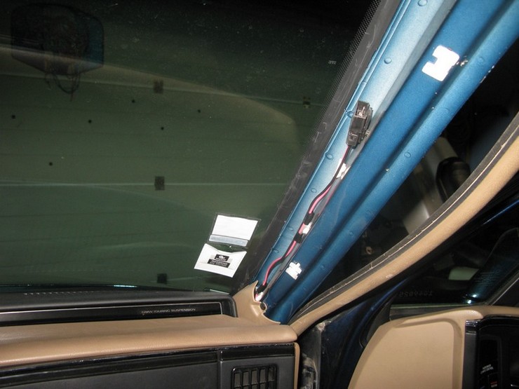

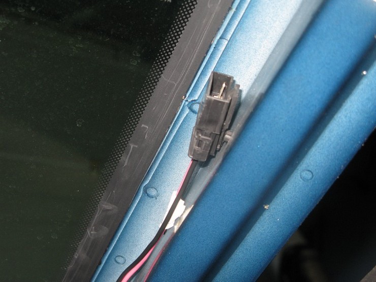

Zitoune Posté(e) le 14 juin 2012 Auteur Signaler Posté(e) le 14 juin 2012 Mon soucis de variation de la vitesse de ventilateur de chauffage/clim est résolu. Résistance A/C blower. Bon j'explore la voiture, histoire de voir comment c'est fait...et en démontant le cache du montant de pare brise du coté passager, j'ai découvert cette fiche. Rien n'y est connecté. Qui saurait me dire à quoi ça sert? Je cherche à installer de façon discrète et sans dénaturer l'intérieur une prise allume cigare supplémentaire alimenté avec un plus après contact pour y connecter en permanence un transmetteur FM pour les MP3. J'avais pensé au plafonnier prés des éclairages, mais bon....ou sous le cendrier sous le tableau de bord, mais bon.....grosse voiture mais pas de place! Citer
Baz Posté(e) le 14 juin 2012 Signaler Posté(e) le 14 juin 2012 Il s'agit du connecteur C221 (page 584 de l'electrical systems manual) alimentant le sunroof control module situé dans le plafond au dessus de la porte avant droite. Le jus arrive via le circuit breaker 3 (30A) situé sur le boitier fusibles sous le volant. Si tu n'a pas de toit ouvrant c'est normal qu'il n'y ai rien de branché. Citer
