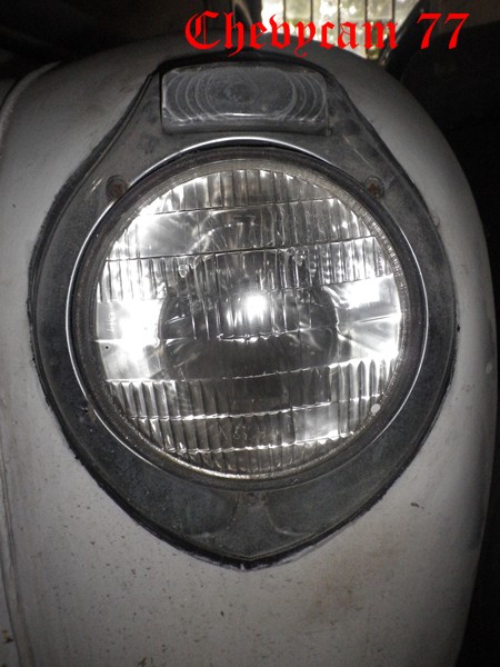

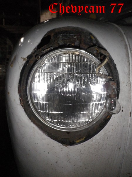

J'ai démonté la semaine dernière les enjoliveurs de phare.
Et là, grosse surprise. L'un est en alu et l'autre en zamac :deprime:
Ca commence bien!!! Ca sent les bidouilles et je ne suis pas au bout de mes surprises.

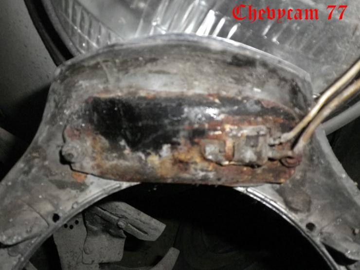

Les phares supérieurs ont aussi eu leur lot de modification. L'un a un support d'ampoule fixé sur l'enjoliveur et l'autre a son support directement soudé sur le réflecteur <_<:grr:

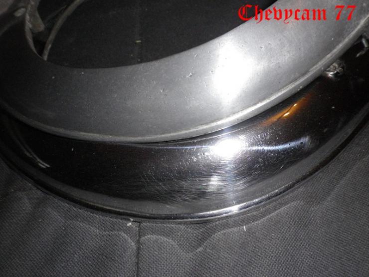

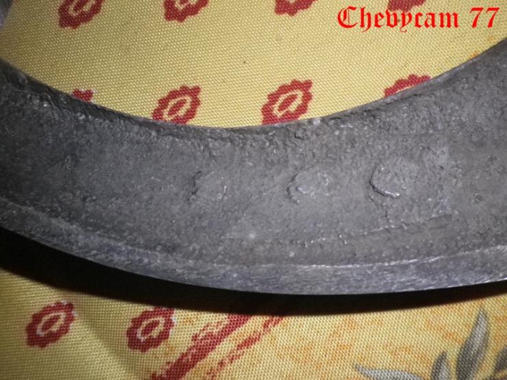

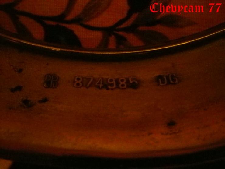

Malgrès tout, hier j'ai nettoyé celui en zamac (qui est d'origine comme le montre les petits détail comme les sigles et numéros de fonderie)
Après nettoyage
Mais je me demande si je ne vais pas recouler deux nouveaux enjoliveurs en aluminium et les polir pour les avoir parfaitement brillant.
Vous aller me demander pourquoi se casser la tête à ça, ben simplement pour garder celui en zamac en bon état surtout en cas d'accident et surtout parce que celui en aluminium n'est franchement pas d'une bonne qualité.
Je vais aussi devoir refaire deux nouveaux cabochons en plastique parce qu'ils sont tout fendillé et que dans l'un, l'ampoule l'a carrément fait fondre.
Voilà, pas mal de boulot pour récupérer de cestransformations mais vous me direz sur une mamy de 1940 qui a séjourné en Géorgie, tout ça est peut être normal.

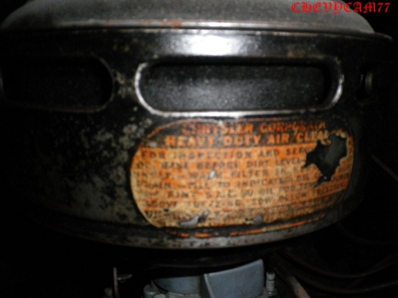

Achat du jour:
Ce sont les decals du fitre à air. Pour remplacer ceux-ci
Demain je démonte le filtre à air et les phare avants et peut-être les feux arrières pour une remise en forme complète.

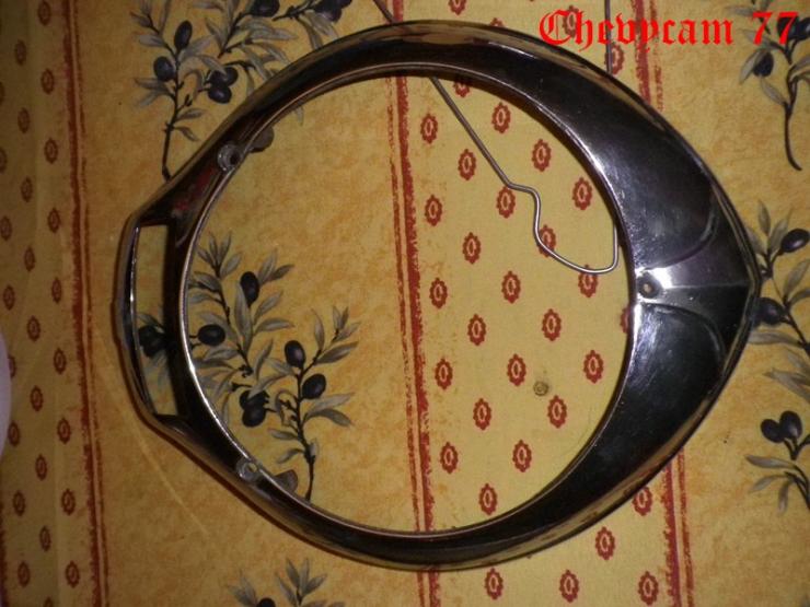

Pour les enjoliveurs de phares, je vais mettre les réflecteur à la trempette. On verra quand ils en sortiront mais je pense que ça aussi je vais devoir en faire des neuf :deprime: :deprime: :deprime:. Ils ont été assez mal traités durant leur vie. Paix à leur âme
Y a qu'à les voir
Quant aux supports d'ampoule, n'en parlons pas. Deux modèles différents et tout les deux dans un état proche de l'Ohio :laugh:
