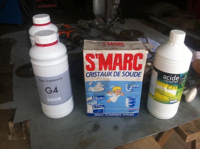

Le Go 51 Posté(e) le 22 février 2013 Auteur Signaler Posté(e) le 22 février 2013 aujourd'hui c'est changement de boitier de direction . tant que je serais dessous , j'en profite pour démonter mon reservoir et le resiner à l'interieur car j'ai déjà eu des soucis de passge de rouille . j'ai acheté du vernis monocomposant G4 ici : http://lecomptoirdescomposites.com/3_soloplast?p=4 beaucoup moins cher et aussi efficace que le produit d'une marque très connue , de plus j'ai eu l'occas' de les joindre pour un erreur de reglement et le gars est très sympa et compétent . je post des tofs sès que possible sur ces interventions .

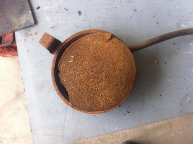

Le Go 51 Posté(e) le 2 mars 2013 Auteur Signaler Posté(e) le 2 mars 2013 c'est parti pour les tofs : reservoir décapé avec création d'une trappe de visite pour sortie de la crépine de cheval : démontage de la crépine d'ours avec qui même après un grattage à la chaine + bétonnière du reservoir laissait passer la rouille , normal , c'est elle qui était dégueulasse et rouillée . perception des produits qui vont bien et nettoyage : acide chlorhydrique , soude pour neutraliser puis vernis G4 pour " resiner " l'interieur . la suite bientôt .
