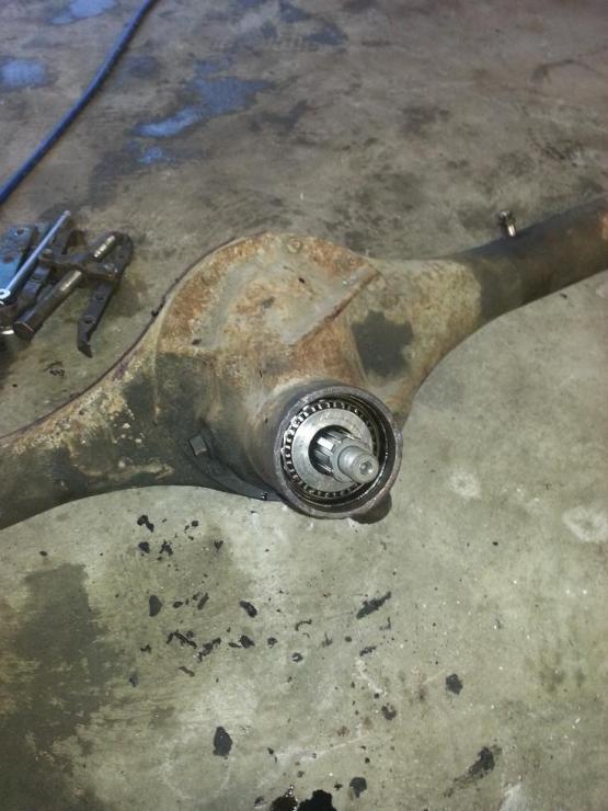

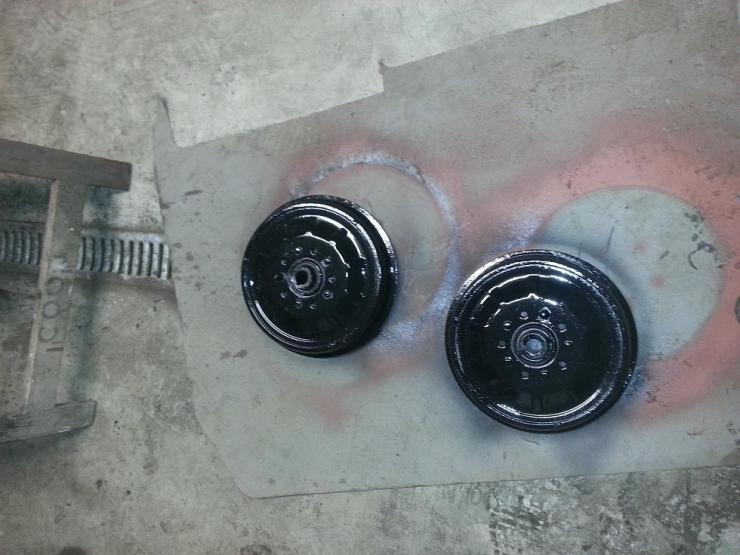

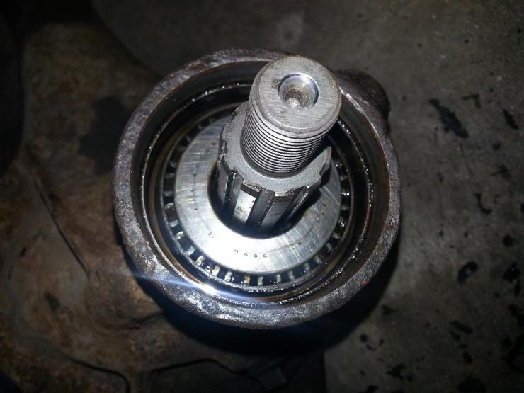

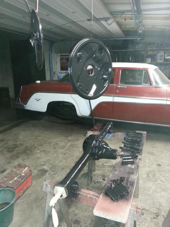

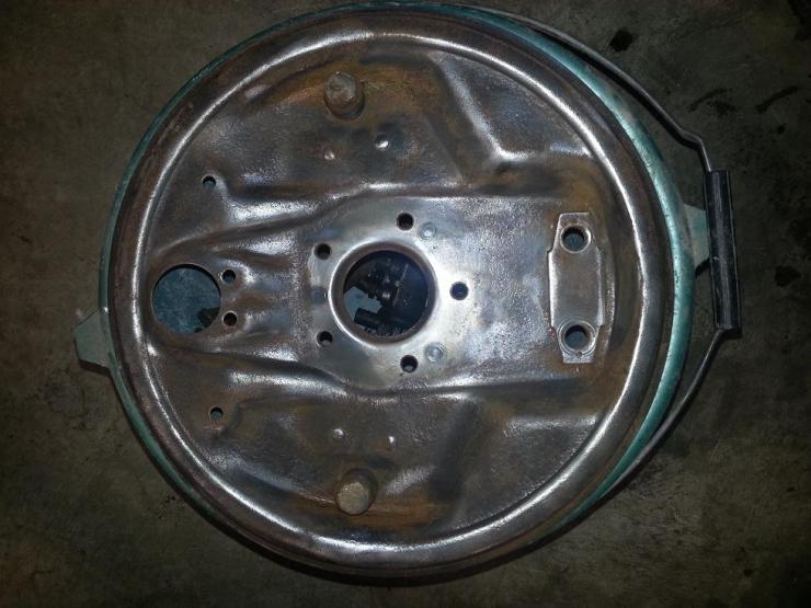

n'ayant pas d'acheteur sous le coude , je me suis décidé à refaire mes fuites de pont en me disant que ça les ferait peut etre venir .
je ne me suis pas trompé car à peine un tambour sorti après avoir passé deux heures à fabriquer un arrache digne de ce nom qu'un gazier m’appelait en me disant etre très interessé même dans l'etat :deprime:

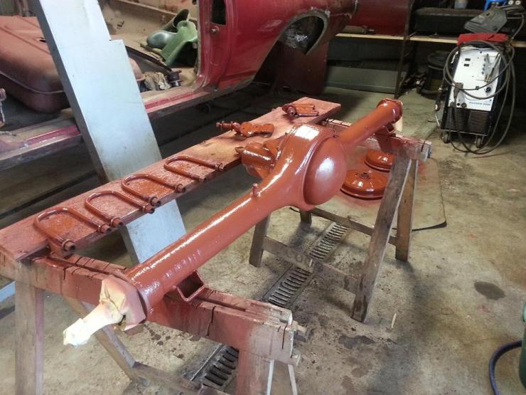

pas grave , maintenant un coté démonté je suis bien obligé de continuer et en gars sympa que je suis , c'est parti pour sortie du pont et peinture , traitement fond de caisse (sur l'arrière seulement) et refection des freins et du pont (spy nez + cotés tambours )
le tout pour le même prix bien entendu .

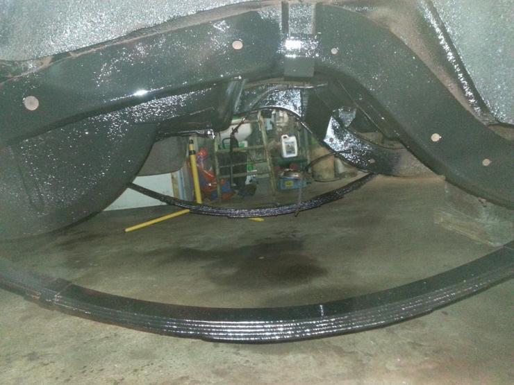

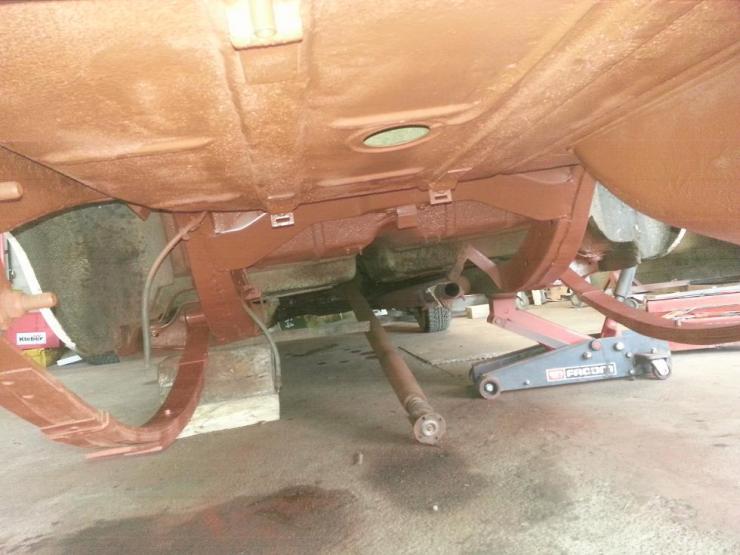

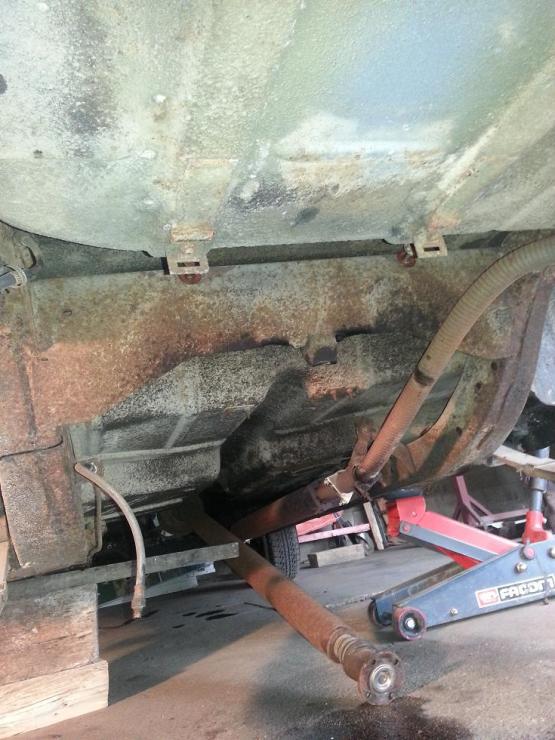

t'a pétarader tel quel ou t'à poncé un peut la rouille avant?
en tout cas c'est propre, un bon coup de noir à chassis par dessus et roule
Carine et moi avons tout poncé (les parties rouillées et l’anti-gravillon qui ne tenait plus ) . je ne pouvais pas me permettre de décaper à blanc car l'anti gravillon d'origine accroche encore à mort et devra être enlevé totalement à la sableuse en cas de restauration totale . pour le moment le fait d’éliminer ce qui ne tient plus et de protéger en attendant une restau me semble suffisant . :)
Poncer sur le dos ça devais être fun :sifflement: .... mon tour viendra aussi. :sweatingbullets:
En tout cas, très beau taff ! :super:
t'as raison july , c'est une horreur , rouille dans les yeux et les dents , gueule noire bref la totale . :super: merci pour le compliment , j'ai vu que tu avançais super bien sur ta ponpon également . :super:
