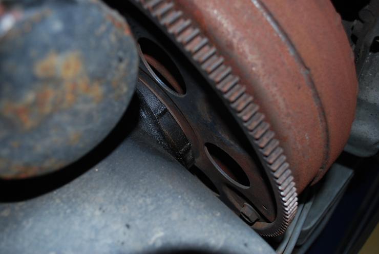

LB57 Posté(e) le 1 juillet 2012 Auteur Signaler Posté(e) le 1 juillet 2012 voir mon autre post pour le joint spy......... j'ai ouvert pour voir le converto et la flex, y a pas de fissures , par contre impossible d'acceder mème visuellement aux boulons du millieu, y a pas d'espace entre les deux parties. je laisserai ouvert pour voir comment ça tourne moteur allumé, une fois que j'aurais remonter mon merdier de queue de boite Citer
mecanovi Posté(e) le 2 juillet 2012 Signaler Posté(e) le 2 juillet 2012 ouah , c'est rouillé la dedans !!!!!!! C'est possible que tes vibrations viennent d'un ou des etriers de frein qui grippe un peu et qui ont du mal à revenir en position normale . ça te freine un peu les roues légèrement et donc ça vibre . J'ai ,ça sur la mienne , je dois avoir un etrier qui grippe et ça vibre quand je roule à une certaine vitesse . En ville quand je roule j'entends une roue qui couine et des que j'appuie sur le pédale de frein ou que je tourne un peu le volant le couinement disparait. Démonte tes roues avant / arrière et nettoie les glissières de tes etriers et teste s'il revienne bien en position . ça peut parfois provenir des freins à tambours . vu que tu as fait une commande rockauto , as tu pensé a ma sonde oxygène (sonde lambda) ? merci Citer

LB57 Posté(e) le 6 juillet 2012 Auteur Signaler Posté(e) le 6 juillet 2012 suite a mon changement de joint spy et bague de queue de boite , j'en ai donc profité pour mater la flex plate et le converto en train de tourner, et je n'ai pas remarqué de fissures ou de décalage, ça tourne bien rond. Par contre j'ai re-regardé la poulie damper sous un autre angle et je crois remarquer un leger tremblement lateral, par contre ça tourne rond sur la circonférence . Par rapport a ce que vous m'avez dit ça pourrait bien venir de là. Petite annecdote quand j'ai voulu reculer la caisse au fond du garage, je pase en R et là rien , impossible de reculer. Là je me dis que j'ai foiré un truc au remontage, fais chier , je me hais, t'es vraiment une bille, etc.... Pis aprés je me dis que je ferais bien d'enlever ces cons de chandelles du train arrière ..................................je suis fatigué moi Citer
