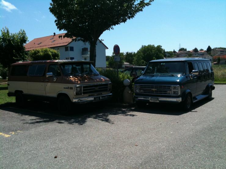

hello quel est le voltage max que l'on dois avoir au borne de la batterie lorsque le moteur tourne ?
je crois que mon régulateur de tension a foiré :D
quelle risque cela engendre pour la batterie ?
c'est pour un V8 350ci chevy de 1979
