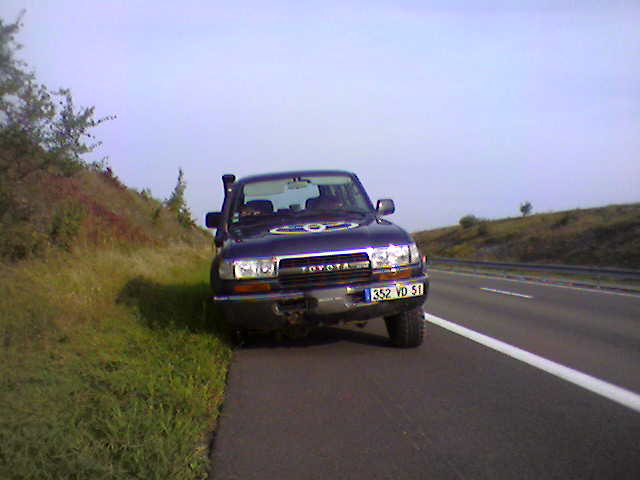

Le Go 51 Posté(e) le 14 juillet 2012 Signaler Posté(e) le 14 juillet 2012 le serrage se mesure avec une clé dynamométrique . maintenant je confirme qu'un trop fort serrage peut faire des dégats j'ai perdu une roue avant à 120 km sur l'autoroute . les six goujons ayant cassé net car élongés par un trop fort serrage . Citer
maya.bz Posté(e) le 14 juillet 2012 Signaler Posté(e) le 14 juillet 2012 Oh, jamais vu les 6 d'un coup !!!! Rien de casser pour toi jespere Citer
chrissteele Posté(e) le 14 juillet 2012 Auteur Signaler Posté(e) le 14 juillet 2012 la vache, ça fou les boules! et tu roulais vite quand ça t'es arrivé? ok , c'est la même clef pour serrer la pipe d'admision ou joint de culasse , faut que j'en trouve une, pas facile. on es vraiment obligé de serrer avec ça , le go51, tu avais fait un serrage main et trop serré, c'est ça? autre question, comment sait on le nombre de kg de serrage à appliquer, ranchero parle de 15 kg par écrou c'est ça? cela dépend de la roue? de quel facteurs, la pression à appliquer dépend t-elle? bcp de question sorry. Citer
