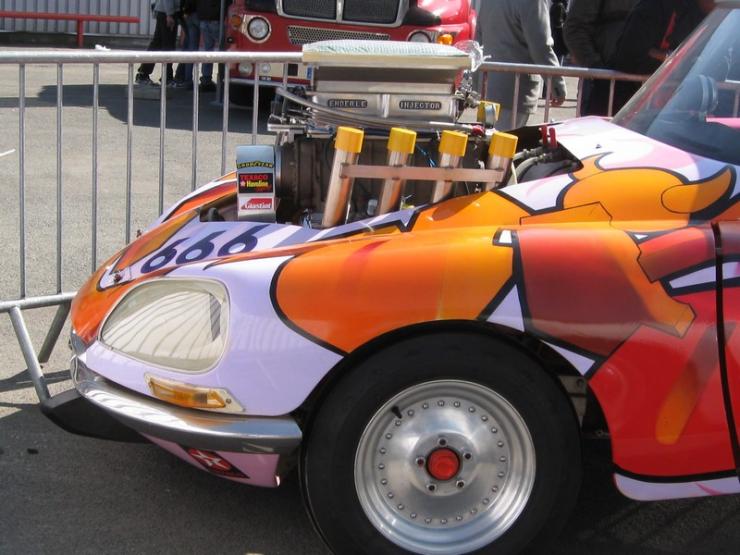

Plymouth 16 Posté(e) le 25 juillet 2012 Signaler Posté(e) le 25 juillet 2012 c'est des centerline dragstar ? Citer
chrissteele Posté(e) le 25 juillet 2012 Auteur Signaler Posté(e) le 25 juillet 2012 ben en fait j'en sais rien, je savais pas qu'il y avait differentes sortes de centerline, et c'est pour cela qu'elle serait aussi épaisse? je pourrais pas en faire grand chose alors... Citer
Plymouth 16 Posté(e) le 25 juillet 2012 Signaler Posté(e) le 25 juillet 2012 sur la photo c'est des centerline dragstar Citer
chrissteele Posté(e) le 25 juillet 2012 Auteur Signaler Posté(e) le 25 juillet 2012 ben écoute ça ressemble à ça , je vais faire des tofs d'ici 2 jours , anyway je vais devoir les vendre car pour l'arrière , pas moyen de les mettre, dommage , elles sont belles...je vais prendre des western turbine des seventies à la place en 5x5" of course. Citer
