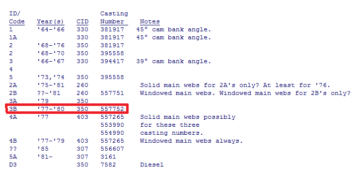

406 man Posté(e) le 19 septembre 2013 Auteur Signaler Posté(e) le 19 septembre 2013 Bonsoir à tous, je voudrais identifier mon moteur mais je ne trouve rien. C'est un moteur oldsmobile mais j'aimerais en savoir plus. Quand j'ai commandé mes joints de cache culbuteurs chez us pièces auto, je lui ai donné le numéro inscrit sur un des collecteurs d’échappement. Il semblerait que c'est un moteur oldsmobile, un 350 de 1976. J'ai donc un numero inscrit sur un des collecteurs : 417754 RH et j'ai aussi un numéro inscrit sur l'avant du bloc devant la pipe d'admission : 557752 3B. Donc voila, si quelqu'un peut m’éclairer. merci. Citer

Caram Posté(e) le 19 septembre 2013 Signaler Posté(e) le 19 septembre 2013 />/>/>Bonsoir à tous, je voudrais identifier mon moteur mais je ne trouve rien. C'est un moteur oldsmobile mais j'aimerais en savoir plus. Quand j'ai commandé mes joints de cache culbuteurs chez us pièces auto, je lui ai donné le numéro inscrit sur un des collecteurs déchappement. Il semblerait que c'est un moteur oldsmobile, un 350 de 1976. J'ai donc un numero inscrit sur un des collecteurs : 417754 RH et j'ai aussi un numéro inscrit sur l'avant du bloc devant la pipe d'admission : 557752 3B. Donc voila, si quelqu'un peut méclairer. merci. Va sur la faq du site 442.comTu y trouveras quoi chercher et comment le décoder Sinon son moteur a bien la tronche d'un olds avec le tube a l'avant, je lui avait fait remarqué ca en allant l'aider en debut d'année... Citer

Caram Posté(e) le 19 septembre 2013 Signaler Posté(e) le 19 septembre 2013 Sur un Olds le doigt d allumeur tourne dans le sens contaire horaire. Oui... et les 350 olds ont les caches culbus fixés par 10 vis là où les chevy n'en ont que 4 (à confirmer si ça vaut pour tous) Toujours bon a savoir ca. Mais comment fonctionne le site,je clique ou? here : http://www.442.com/oldsfaq/ofeng.htm#Engines%201964%20-%201990 tout est expliqué Citer

STG Posté(e) le 19 septembre 2013 Signaler Posté(e) le 19 septembre 2013 Le N de block 557752 3 B correspond a un 350 Olds de de 77 a 80 avec un moteur Olds ta boite ne sera pas pour le Chevy. Ca a ete sacrement modifie. Citer
