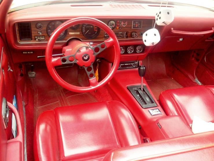

Bird 231 Posté(e) le 30 décembre 2016 Signaler Posté(e) le 30 décembre 2016 La sellerie de ma 'bird 1980 en peau de "morrokide"(vinyl tanné sur pierre ponce)😉 Citer
