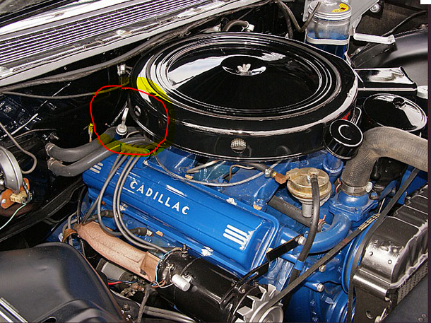

Plaspiral Posté(e) le 5 octobre 2012 Auteur Signaler Posté(e) le 5 octobre 2012 Aujourd'hui, lorsque j'ai sortie la Cad, j'ai constaté une grosse tache d'huile rouge au sol(je sais qu'une grosse tache d'huile au sol ne veut pas dire spécialement beaucoup d'huile).Peut être de l'huile de boite? Es ce que quelqu'un peut me dire s'il y a une jauge ou une technique pour voir le niveau d'huile de boite. Merci Citer
Phil Posté(e) le 5 octobre 2012 Signaler Posté(e) le 5 octobre 2012 C'est probablement de l'huile de boîte, et comme tu dis, une grande tache ne veut pas dire beaucoup d'huile. La jauge est au fond du compartiment moteur (près de la cloison pare-feu), côté passager, juste en arrière du collecteur d'échappement. Le niveau se contrôle à chaud, moteur tournant (à froid, il est plus élevé car beaucoup d'huile redescend dans le carter). Citer
Plaspiral Posté(e) le 5 octobre 2012 Auteur Signaler Posté(e) le 5 octobre 2012 Merci Phil, je sais pas comment tu fais pour tout savoir, tu es trop fort Je regarde dés demain Et pendant qu'on y est, il doit bien y avoir un orifice de remplissage pour faire l'appoint? Citer
Phil Posté(e) le 5 octobre 2012 Signaler Posté(e) le 5 octobre 2012 il doit bien y avoir un orifice de remplissage pour faire l'appoint? On fait l'appoint par le tube de la jauge (il faut un entonnoir avec un tuyau). Citer
Invité Kingswood Posté(e) le 5 octobre 2012 Signaler Posté(e) le 5 octobre 2012 Bien; une foi les niveaux OK, il va falloir la tester sur la route.....................; On fait l'appoint par le tube de la jauge (il faut un entonnoir avec un tuyau). c'est ici: Citer
