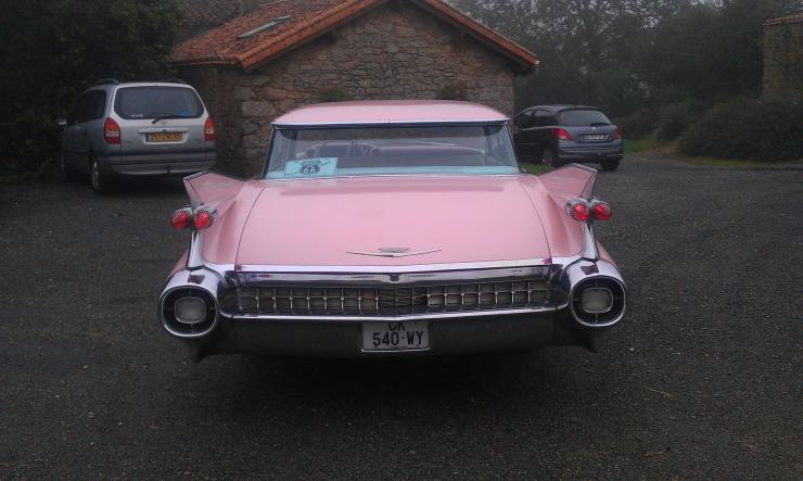

Plaspiral Posté(e) le 6 octobre 2012 Auteur Signaler Posté(e) le 6 octobre 2012 Après nettoyage, maintenant c'est ça Citer
Olds 60's Posté(e) le 6 octobre 2012 Signaler Posté(e) le 6 octobre 2012 joli les pneus pour ta fuite d'huile, regarde aussi ton niveau de direction assisté, ça peut être aussi ça qui fuit. C'est la même huile hydraulique que dans ta boite de vitesse. Citer
Plaspiral Posté(e) le 6 octobre 2012 Auteur Signaler Posté(e) le 6 octobre 2012 Non, c'est bon au niveau de la direction assisté. Citer
Invité Kingswood Posté(e) le 6 octobre 2012 Signaler Posté(e) le 6 octobre 2012 Tiens donc la ferais tu belle pour le week end prochain.............. Ok je sors; j’arrête promis. Citer
Plaspiral Posté(e) le 6 octobre 2012 Auteur Signaler Posté(e) le 6 octobre 2012 Beh non, si la boite fuis toujours après l'appoint, faudra bien faire réparer Citer
July35 Posté(e) le 6 octobre 2012 Signaler Posté(e) le 6 octobre 2012 Sympa les pneus ... même en liseret blanc ça lui va nikel ! Pour ta fuite de boîte .... la mienne est pareil ... j'ai l'impression que presque toutes les ricaines ont des fuites de boîte (quand c'est pas la boîte c'est le moteur). C'est clair que faire l'appoint tout le temps avant de partir à un rencard est assez chiant (en plus c'est pas comme si le dexron était au même prix que l'huile moteur ein ....) mais refaire une boîte pour le coup c'est encore plus chiant. Perso, je préfère que la mémère soit pas propre pour l'instant. Citer
Plaspiral Posté(e) le 6 octobre 2012 Auteur Signaler Posté(e) le 6 octobre 2012 Le truc, c'est qu'en un mois dans le garage , c'est la seul fois qu'elle à fuis, et de plus, la boite à déjà été refaite... Citer
Spécial 61 Posté(e) le 6 octobre 2012 Signaler Posté(e) le 6 octobre 2012 sympa les pneus à liserets blancs mais des pneus à flancs blancs lui iraient encore mieux vu le gabarit de la voiture. c'est simplement mon avis bien sur... Citer
Invité Kingswood Posté(e) le 6 octobre 2012 Signaler Posté(e) le 6 octobre 2012 Beh non, si la boite fuis toujours après l'appoint, faudra bien faire réparer Il ne faut vraiment pas t'inquiéter; Je roule en américaines depuis l'age de 20 ans et je n'ai eu qu'une voiture avec un boite vraiment étanche........ sinon toutes les autres fuyaient et laissaient des traces sur le sol. Bien vérifier le niveau avant de rouler et l'affaire est faite. tu pourras changer les joints en permanence elle fuira toujours; pourquoi: nos véhicules ne roulent pas assez et les joints se dessèchent et perdent de leurs efficacité. De plus n'oublie jamais que ta voiture est de 1959 et la planitude et l'ajustement des plans de joints n'ont rien à voire avec les véhicules modernes. La boite de ma Pontiac (1965) suinte et la boite de ma Caprice (73) fuit comme la tienne et cela ne m'a pas empêcher de partir en vacances avec comme tous les ans. C'est une voiture ancienne, elle ne sera jamais comme une neuve...... Citer
greg38-74 Posté(e) le 6 octobre 2012 Signaler Posté(e) le 6 octobre 2012 Vous me rassurez pas mal au sujet de l'étanchéité de la boite ! Ma caprice 78 fuit aussi modérément, mais vu le tarif pour faire réparer j'm'en suis jamais occuper et je pense sincèrement ne jamais m'en occuper... Faut juste penser à faire le niveau de temps en temps... mais bon, on 6 mois j'ai du en rajouter 1L à tous casser... Citer
newick Posté(e) le 6 octobre 2012 Signaler Posté(e) le 6 octobre 2012 si la fuite vient du joint de sortie de boite, le prix du joint torique n'est pas très coûteux il faut juste avoir un weekend d'avance pour travailler dessus. Citer

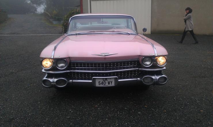

Plaspiral Posté(e) le 21 octobre 2012 Auteur Signaler Posté(e) le 21 octobre 2012 Petite photo du jour Citer

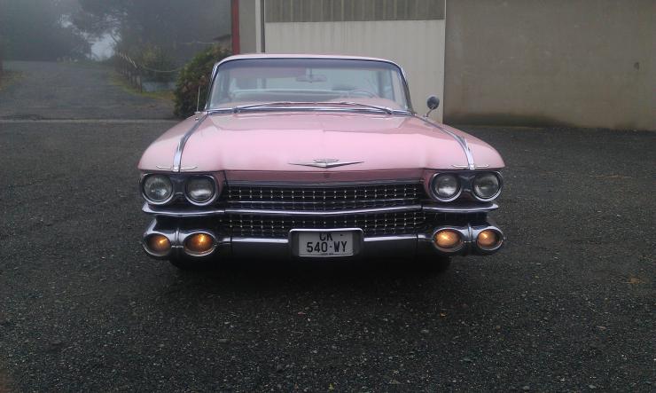

Spécial 61 Posté(e) le 29 octobre 2012 Signaler Posté(e) le 29 octobre 2012 Sur la troisième photo c'est une illusion ou l'aile est plus foncée que la portière et donc de couleur différente? Citer
Plaspiral Posté(e) le 30 octobre 2012 Auteur Signaler Posté(e) le 30 octobre 2012 Sur la troisième photo c'est une illusion ou l'aile est plus foncée que la portière et donc de couleur différente? Oui, je confirme que les bas d'ailes gauche et droite sont plus foncé . Il a du y avoir à un moment ou un autre des retouches et comme c'est un rose nacré, pas facile de trouver la bonne teinte.Par contre,pourquoi les deux ailes, je ne sais pas....De toute façon, dans l'avenir, elle sera repeinte entièrement. Citer
