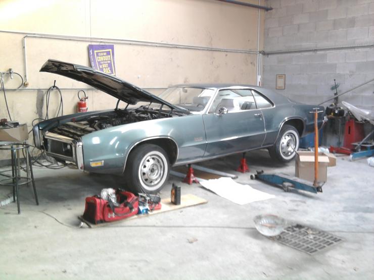

Phil Posté(e) le 4 novembre 2012 Signaler Posté(e) le 4 novembre 2012 Oui, prends aussi une paire de chandelles (le modèle costaud de préférence), indispensables si tu comptes passer sous ta voiture. Et puis ça peut aider si tu fais monter la voiture en plusieurs passes (cric, chandelle, cale, re-cric avec cale, re-chandelle). Citer
French Riviera Posté(e) le 4 novembre 2012 Signaler Posté(e) le 4 novembre 2012 Choisis en un qui passe sous la voiture quand elle est au sol...(mesure la hauteur sous caisse) En général çà passe pas quand un pneu est à plat;c'est à dire quand on en a vraiment besoin... Citer
Caram Posté(e) le 5 novembre 2012 Signaler Posté(e) le 5 novembre 2012 Oui, prends aussi une paire de chandelles (le modèle costaud de préférence), indispensables si tu comptes passer sous ta voiture. Et puis ça peut aider si tu fais monter la voiture en plusieurs passes (cric, chandelle, cale, re-cric avec cale, re-chandelle). pour monter la caisse avec un bon (mais trop petit) cric bouteille FACOM, je procède comme ça ! en 2 passes avec cales de bois la roue ne touche plus le sol. et +1 chandelles indispensables !!! Choisis en un qui passe sous la voiture quand elle est au sol...(mesure la hauteur sous caisse) En général çà passe pas quand un pneu est à plat;c'est à dire quand on en a vraiment besoin... expérience vécue... et bien emmerdé !! les crics rouleurs passent quasi à coup sur car ils descendent très bas... mais les bouteilles sont déjà très juste avec le pneu gonflé... Es ce qu'un cric rouleur 2t que l'on trouve en supermarché peu faire l'affaire? Oui... mais gaffe à la qualité du matos... j'ai perdu une roue du cric ce WE en bricolant... ça fait tout drôle Et gaffe aussi à la qualité du sol sur lequel tu travailles... dans un atelier bien plat c'est easy mais sur un trottoir défoncé ton cric rouleur bas de gamme ne travaillera pas bien... car il doit aussi avancer pour monter (avec ses roulettes de merde et le poids de la caisse sur les épaules) ! Le top du top à embarquer dans le coffre reste un bon petit cric bouteille double paliers... petit replié et qui lève haut... on se demande pourquoi ils sont si chers sinon ya ça... c'est l'bel outil !! :cigar: Elle était belle l'époque où je bricolais avec lui ... à un doigt que j'la levais la Toro Citer
Phil Posté(e) le 5 novembre 2012 Signaler Posté(e) le 5 novembre 2012 ... et à un doigt tu le mettais dans le coffre pour partir en balade sans craindre une crevaison ? De toute façon, un cric rouleur c'est une plaie dans un coffre, ça ne se cale nulle part et ça bousille tout ce qui est à côté... prendre impérativement un modèle livré en valisette en plastoc Citer
Olds 60's Posté(e) le 5 novembre 2012 Signaler Posté(e) le 5 novembre 2012 je confirme phil! et toi aussi tu l'a entendu l'année dernière à Epernay dans la Dart Citer
Plaspiral Posté(e) le 5 novembre 2012 Auteur Signaler Posté(e) le 5 novembre 2012 sinon ya ça... c'est l'bel outil !! :cigar: Elle était belle l'époque où je bricolais avec lui ... à un doigt que j'la levais la Toro En attendant d'en trouver un, mon garagiste me prête le sien (le même que sur ta photo) demain pour que je lui ramène ma roue. Je pense qu'avec celui ci, je devrais pas avoir de problème pour monter à la bonne hauteur Citer

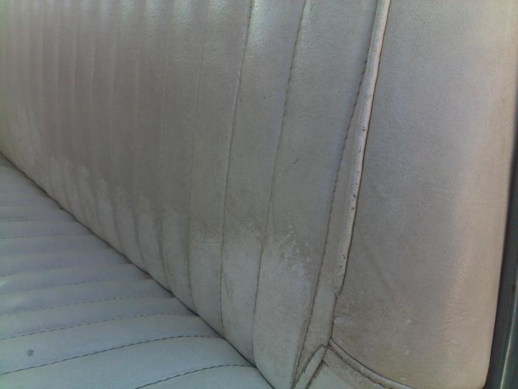

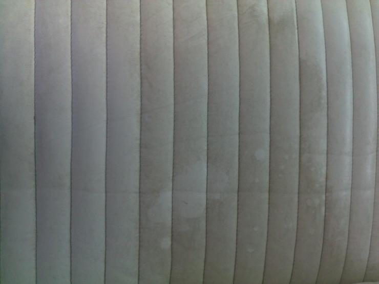

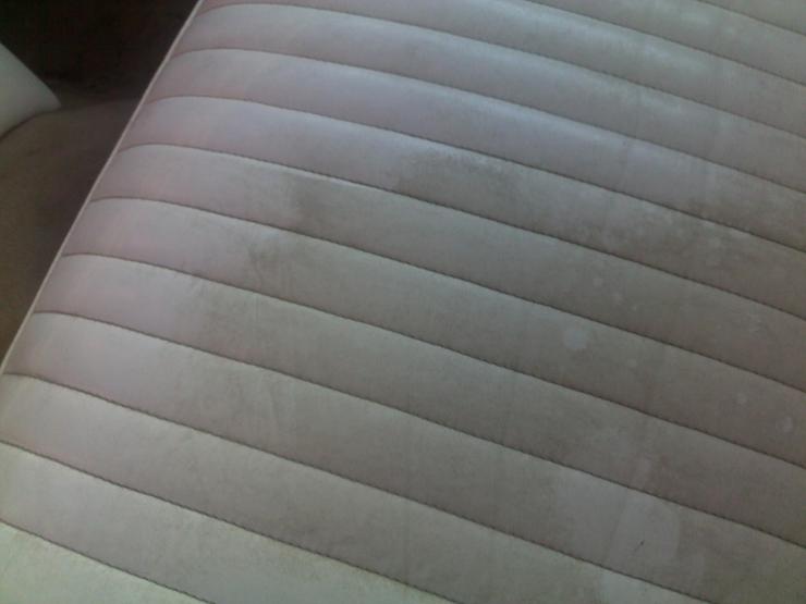

Plaspiral Posté(e) le 8 décembre 2012 Auteur Signaler Posté(e) le 8 décembre 2012 Quelqu'un aurait un produit miracle pour nettoyer la sellerie, j'ai essayé la pierre blanche, la lessive St Marc, l'eau savonneuse,..A chaque fois l'éponge est noir mais le résultat....bof Citer
Invité Kingswood Posté(e) le 8 décembre 2012 Signaler Posté(e) le 8 décembre 2012 Savon de Marseille............... étonnant Citer
newick Posté(e) le 8 décembre 2012 Signaler Posté(e) le 8 décembre 2012 un truc qui pue mais qui fonctionne bien,de l’ammoniaque bien dilué et rincer correctement. Tu n'auras pas d'odeur après. Citer
guiguiswiss Posté(e) le 8 décembre 2012 Signaler Posté(e) le 8 décembre 2012 Peut être qu'une petite brosse, style brosse a ongle serait plus efficace qu'une éponge pour désincruster la crasse en profondeur. Après il doit y'avoir des produits plus agressifs mais il ne faudrait pas que ça attaque la sellerie. C'est quoi comme matière du cuir ou du skai? Il y'a des forums consacrés au detailling avec plein de techniques et de produits selon les matières. Les métamorphoses sont surprenantes Citer
Plaspiral Posté(e) le 10 décembre 2012 Auteur Signaler Posté(e) le 10 décembre 2012 Peut être qu'une petite brosse, style brosse a ongle serait plus efficace qu'une éponge pour désincruster la crasse en profondeur. Après il doit y'avoir des produits plus agressifs mais il ne faudrait pas que ça attaque la sellerie. C'est quoi comme matière du cuir ou du skai? Il y'a des forums consacrés au detailling avec plein de techniques et de produits selon les matières. Les métamorphoses sont surprenantes C'est du skaï Citer
Olds 60's Posté(e) le 10 décembre 2012 Signaler Posté(e) le 10 décembre 2012 pique le dissolvant à ongle à ta femme j'ai une amie qui à récupérer son canapé en simili cuir plein de tache comme ca. Citer
Invité Kingswood Posté(e) le 11 décembre 2012 Signaler Posté(e) le 11 décembre 2012 c'est pas pour me répéter mais: j’achète chez restom un produit spécial simili (trés cher).... le résultat est bon mais pas parfait; là ma femme arrive avec son savon de marseille, frotte avec une éponge humide et savon, laisse agir 2 mn et essuie... miracle l'intérieur est décrassé en profondeur, plus blanc que blanc! Bref pourquoi utiliser des choses compliquées alors qu'il existe des valeurs (anciennes) et sure! Citer
guiguiswiss Posté(e) le 11 décembre 2012 Signaler Posté(e) le 11 décembre 2012 Moi j'éviterai le dissolvant, trop agressif, tu pourrais le regretter! Du Skaï ça se rattrape très bien, j'aime bien le Cif Power Cream pour ce genre de travaux, avec de l'eau et une petite brosse c'est comme neuf. Citer
Stangsud Posté(e) le 11 décembre 2012 Signaler Posté(e) le 11 décembre 2012 C'est ce que j'ai utiliser , du Cif crème . Le résultat est bon , sa lave nickel et en plus sa sent super bon Citer
Gecko Posté(e) le 11 décembre 2012 Signaler Posté(e) le 11 décembre 2012 C'est ce que j'ai utiliser , du Cif crème . Le résultat est bon , sa lave nickel et en plus sa sent super bon moi aussi j avais fait les sièges de la stang au cif ca fonctionne bien. Citer
Plaspiral Posté(e) le 11 décembre 2012 Auteur Signaler Posté(e) le 11 décembre 2012 c'est pas pour me répéter mais: j’achète chez restom un produit spécial simili (trés cher).... le résultat est bon mais pas parfait; là ma femme arrive avec son savon de marseille, frotte avec une éponge humide et savon, laisse agir 2 mn et essuie... miracle l'intérieur est décrassé en profondeur, plus blanc que blanc! Bref pourquoi utiliser des choses compliquées alors qu'il existe des valeurs (anciennes) et sure! Bon, promis, je vais d'abord essayer avec le savon de Marseille (plus fort que la St Marc????), si pas de résultat, le cif et, a l’extrême, si pas de résultat; le dissolvant (je l'ai mis en dernier car la, pour le coup, je ne suis pas trop chaud) Citer
fred56600 Posté(e) le 11 décembre 2012 Signaler Posté(e) le 11 décembre 2012 c'est pas que c'est plus fort mais c'est pas les memes agent nettoyants !!! Citer
Plaspiral Posté(e) le 23 décembre 2012 Auteur Signaler Posté(e) le 23 décembre 2012 Bon, j'élimine le savon de Marseille, aucun résultat, prochaine étape, le cif. Citer
Phil Posté(e) le 23 décembre 2012 Signaler Posté(e) le 23 décembre 2012 Attention, le Cif est abrasif et peut te pourrir la surface. Entre le savon et le Cif, le liquide vaisselle marche bien Citer
Plaspiral Posté(e) le 23 décembre 2012 Auteur Signaler Posté(e) le 23 décembre 2012 Attention, le Cif est abrasif et peut te pourrir la surface. Entre le savon et le Cif, le liquide vaisselle marche bien Le viens d'essayer le liquide vaisselle, frotté, frotté, frotté........et toujours pareil... Citer
EiGhT-PaCk Posté(e) le 23 décembre 2012 Signaler Posté(e) le 23 décembre 2012 Pour le nettoyage du cuir, mais surement valable pour le simili : savon glycériné de chez Décat' rayon équitation. Tu prends l'éponge vendu au même rayon (elle est jaune recouverte d'une espèce de matière microfibre) et tu pulvérises de l'eau chaude directement dessus. Tu frottes le pain de savon , et tu appliques soigneusement sur tes sièges. Tu recommances jusqu'à avoir une surface propre. Ensuite après séchage (attention ton siège ne doit pas être inondé ) tu va passer à la graisse qui va nourrir. C'est là que peut être la technique n'est plus adaptée au simili... (quoique ?). Moi je prends donc de la mèche à cirer et j'applique la graisse pour cuir, même marque, même rayon (de la N°5) et je laisse bien pénétrer. Et c'est fait :cowboy: Tu peux jetter un oeil sur ce que ça donne sur ma Park Avenue http://www.dreams-cars.org/forum/topic/17128-decrassage-cuir-park-avenue/ Citer
newick Posté(e) le 24 décembre 2012 Signaler Posté(e) le 24 décembre 2012 En fait toutes les méthodes sont bonnes à prendre, sauf qu'elles ne sont pas toujours valable pour tout les supports et salissures. Par contre Ammoniaque n’abîmera pas ta surface j'ai eu à nettoyer une banquette en skaï, elle est ressortie comme neuve. Encore une fois cela dépend des taches à enlever. Pour des taches difficile à enlever faire du 50/50 ou encore 70ammoniaque/eau30 . moi j'appliquais le produit avec un chiffon blanc rinçage à l'eau clair et chiffon. Tu n'auras pas d'odeur une fois sec. Bon courage et bon Noël Citer
Plaspiral Posté(e) le 24 décembre 2012 Auteur Signaler Posté(e) le 24 décembre 2012 En fait toutes les méthodes sont bonnes à prendre, sauf qu'elles ne sont pas toujours valable pour tout les supports et salissures. Par contre Ammoniaque n’abîmera pas ta surface j'ai eu à nettoyer une banquette en skaï, elle est ressortie comme neuve. Encore une fois cela dépend des taches à enlever. Pour des taches difficile à enlever faire du 50/50 ou encore 70ammoniaque/eau30 . moi j'appliquais le produit avec un chiffon blanc rinçage à l'eau clair et chiffon. Tu n'auras pas d'odeur une fois sec. Bon courage et bon Noël Pas de souci, je vais me procurer de l'Ammoniaque. Joyeux Noël Citer
Plaspiral Posté(e) le 12 janvier 2013 Auteur Signaler Posté(e) le 12 janvier 2013 Bon, j'ai essayé l'ammoniaque, ça à drôlement atténué la tache (et ce n'était qu'un essai rapide). Pour l'instant, c'est le meilleur résultat que j'ai eu Citer
