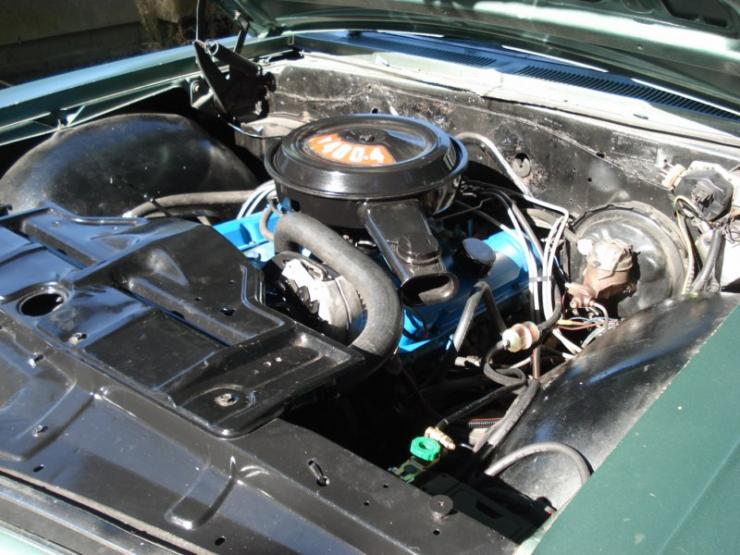

Plaspiral Posté(e) le 2 juin 2013 Auteur Signaler Posté(e) le 2 juin 2013 Merci pour tous vos conseil , je vais essayer de caler une date avec Chevelle, ça va pas être facile (il est vrai que dés qu'il y a un rayon de soleil, i go to St jean de monts) Pour le coupe circuit, il me semble que j'ai vu le même sur la ponpon de July.( je vais faire des recherches) Citer
July35 Posté(e) le 2 juin 2013 Signaler Posté(e) le 2 juin 2013 M Pour le coupe circuit, il me semble que j'ai vu le même sur la ponpon de July.( je vais faire des recherches) Trop fort ce Billy ! C'est l'un des premiers trucs que j'ai installé sur la mémère d'ailleurs. Citer

Plaspiral Posté(e) le 12 juin 2013 Auteur Signaler Posté(e) le 12 juin 2013 Trop fort ce Billy ! DSC00779 800x600.jpg C'est l'un des premiers trucs que j'ai installé sur la mémère d'ailleurs. J'ai commandé le même Citer
