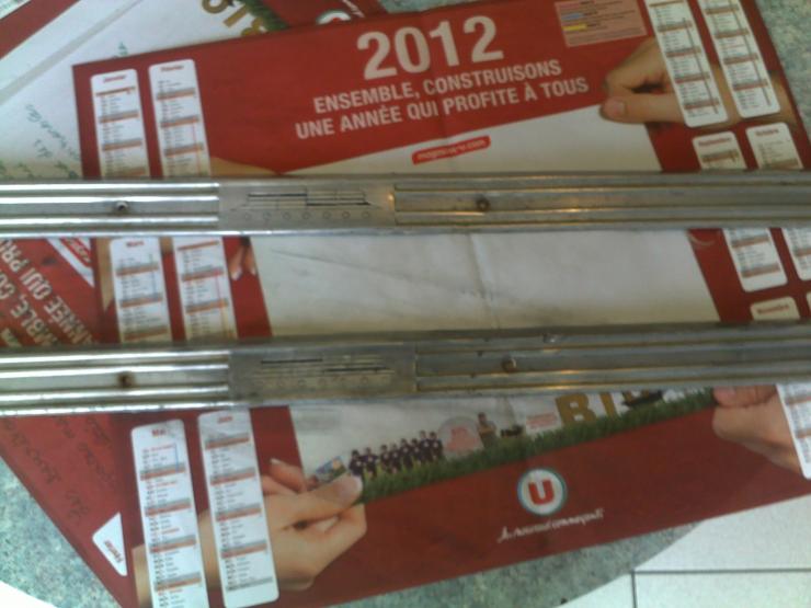

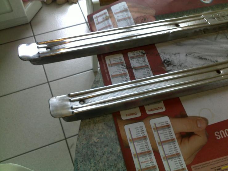

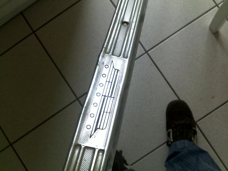

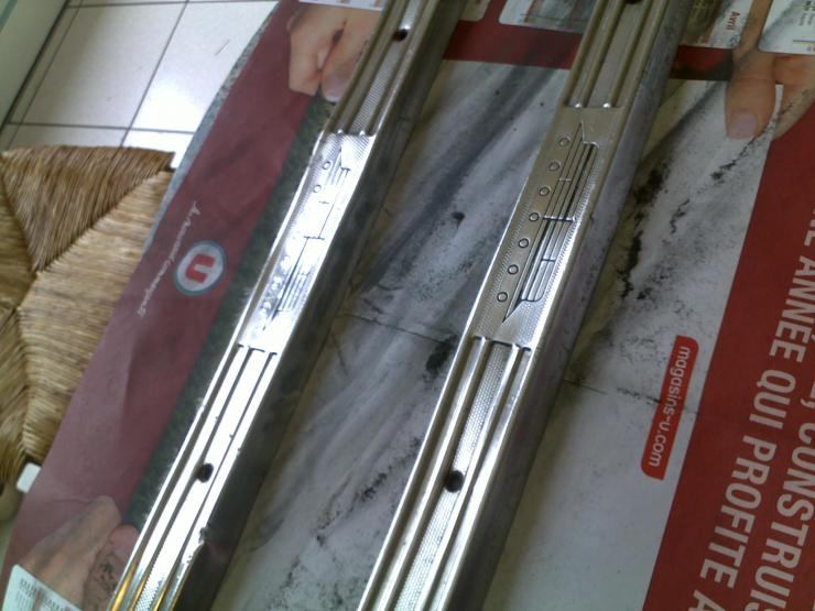

Plaspiral Posté(e) le 22 juin 2013 Auteur Signaler Posté(e) le 22 juin 2013 chez nous, c'est encore l'hiver alors ont s'occupe à l'abri. J'ai nettoyé les seuils de la Cady. Avant Après Paille de fer, chiffon et Mirror Citer
July35 Posté(e) le 22 juin 2013 Signaler Posté(e) le 22 juin 2013 Nikel tout ça ! Pour qu'ils restent brillants, j'avais appliqué en plus une fine couche de vernis sur les miens pour éviter qu'ils reternissent. Citer
Plaspiral Posté(e) le 22 juin 2013 Auteur Signaler Posté(e) le 22 juin 2013 Pas bête le coup du vernis, mais quel vernis ? Citer
July35 Posté(e) le 22 juin 2013 Signaler Posté(e) le 22 juin 2013 Pas bête le coup du vernis, mais quel vernis ? C'est Phil qu'il faut remercier ! J'avais mis du vernis brillant en bombe. Citer
