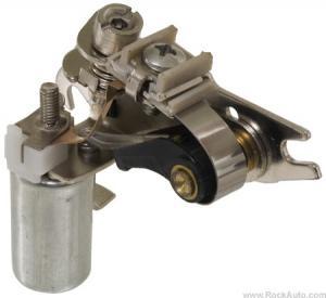

Plaspiral Posté(e) le 19 août 2013 Auteur Signaler Posté(e) le 19 août 2013 es ce que ce modele est compatible ?? Trouvé sur Rockauto Citer
Phil Posté(e) le 19 août 2013 Signaler Posté(e) le 19 août 2013 Pfff c'est pas sur une photo qu'on va voir grand-chose, même un rupteur de Renault 5 ressemble à ça... Les rupteurs/condensateurs des V8 GM sont tous les mêmes (à de rares exceptions "high-perf" près) de 1956-57 jusqu'à l'introduction de l'allumage électronique vers 1975. Citer
CAN-AM Posté(e) le 19 août 2013 Signaler Posté(e) le 19 août 2013 Oui c'est compatible. Mais tu as cela sans modif et en Accel . http://www.ebay.com/itm/Accel-8104-Single-Points-Condenser-Kit-1956-74-Buick-Chevy-GMC-Jeep-Pontiac-V8/261051082815?_trksid=p2045573.m2102&_trkparms=aid%3D555012%26algo%3DPW.MBE%26ao%3D1%26asc%3D17060%26meid%3D685048368227068552%26pid%3D100034%26prg%3D7917%26rk%3D5%26rkt%3D8%26sd%3D251322814154%26 Citer

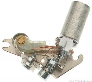

Invité Kingswood Posté(e) le 22 août 2013 Signaler Posté(e) le 22 août 2013 Voila ce que je monte sur la limo 59 de mon voisin; ref sur Rockauto: STANDARD MOTOR PRODUCTS Pièce # DR3575CT T-Série tu n'aura pas à t’embêter avec la vis et le collier du condensateur, c'est un bloc complet. Citer
Plaspiral Posté(e) le 22 août 2013 Auteur Signaler Posté(e) le 22 août 2013 Le 22/08/2013 à 15:33, kingswood a dit : Voila ce que je monte sur la limo 59 de mon voisin; ref sur Rockauto: STANDARD MOTOR PRODUCTS Pièce # DR3575CT T-Série tu n'aura pas à t’embêter avec la vis et le collier du condensateur, c'est un bloc complet. getimage.jpg Bon sang, pouvais pas le dire plus tôt, j'ai commandé l'autre maintenant Citer
