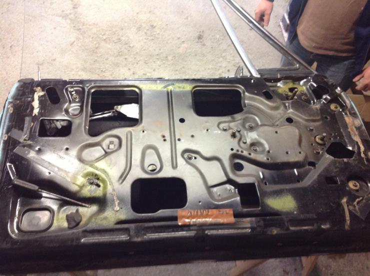

roadrunner Posté(e) le 13 janvier 2013 Auteur Signaler Posté(e) le 13 janvier 2013 Voila pas beaucoup de temps ce week-end mais on avance tranquillou avec le démontage de la porte coté conducteur Citer

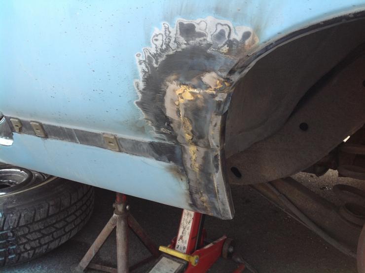

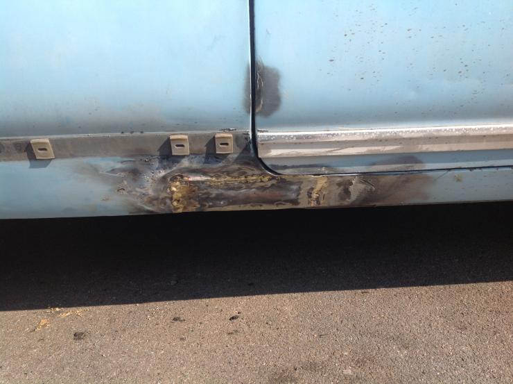

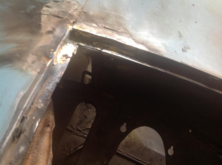

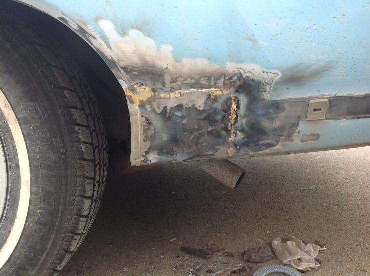

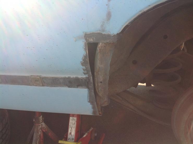

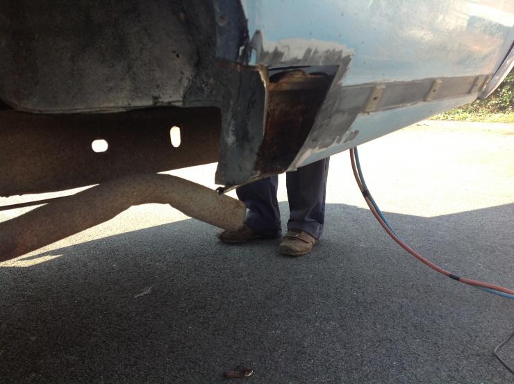

roadrunner Posté(e) le 27 mars 2013 Auteur Signaler Posté(e) le 27 mars 2013 Bonsoir, Ca fait un moment que je n'ai pas eu l'occasion de travailler sur la voiture etant en perm depuis lundi c'etait l'occasion de s'y remettre avec au programme de la brasure de la decoupe de tole et des surprises pas toujours agréables : Decoupe de l'aile arriere droite qui a pourrie et malheureusement le renfort de passage de roue situé juste derriere a suivi donc decoupe puis remplacement de celui-ci egalement : Une foie toutes les pieces soudees : Decoupe de la partie avant de l'aile arriere gauche : Ont egalement etes refaits le fond de coffre ainsi que le logements de joint de coffre. Citer

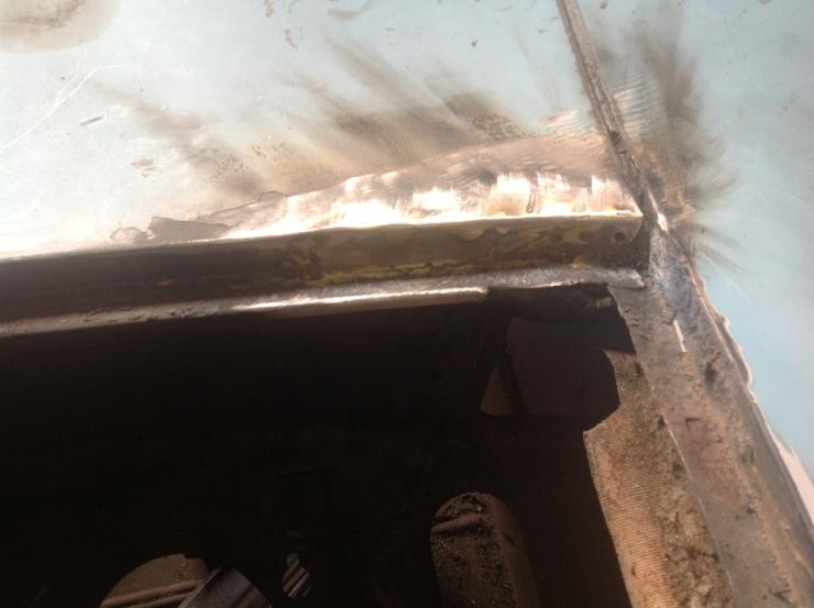

roadrunner Posté(e) le 28 mars 2013 Auteur Signaler Posté(e) le 28 mars 2013 Aujourd'hui toujours de la tolerie l'aile arriere gauche est terminée : La lunette arrière a été déposée et sa baie est en train de subir une cure de jouvance toutes les pièces sont prêtes il n'y a plus qu'à braser demain suite et fin de la tôlerie. Citer

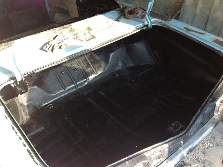

roadrunner Posté(e) le 29 mars 2013 Auteur Signaler Posté(e) le 29 mars 2013 Merci c'est un travail de fou heureusement que j'ai mon père pour m'aider ça me facilite la tache la baie de lunette arrière est finie, j'ai pris la décision de confectionner un écoulement pour l'eau afin d'éviter que l'eau ne stagne et ne vienne recommencer a me pourrir la baie. Elle attend maintenant sont derouillant phosphatant et son primaire phosphatant ensuiste deux couches d'appret et peinture : Le fond de coffre est essentiellement fait de patchs maintenant le résultat n'est pas parfait mais vu l'ampleur des dégâts je suis plutôt satisfait. Citer

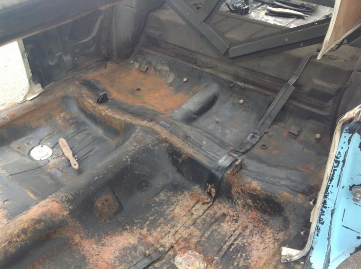

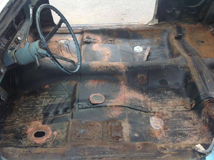

roadrunner Posté(e) le 30 mars 2013 Auteur Signaler Posté(e) le 30 mars 2013 Aujourd'hui gros nettoyage de la voiture et décollage de la moquette pour voir l'état du plancher : Le coin arrière droit était plein de rouille après un passage à la brosse de fer il s'avère que ce n'est que superficiel néanmoins je vais poncer tout le plancher puis lui mettre un coup de dérouillant phosphatant avant peinture. Citer

roadrunner Posté(e) le 30 mars 2013 Auteur Signaler Posté(e) le 30 mars 2013 Pour la rouille je trouve que j'ai de la chance à ce niveau là pour une voiture de 45 ans elle est pas trop pourrie. Dans tout les cas quand j'en aurai fini elle sera presque comme neuve. Citer

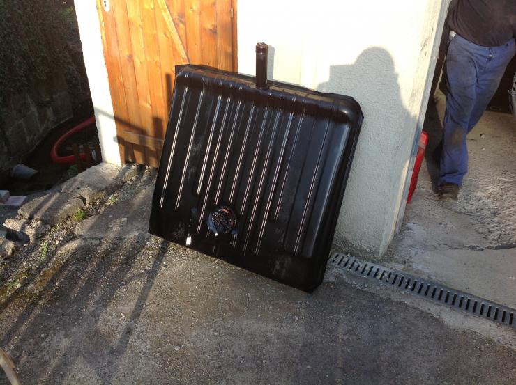

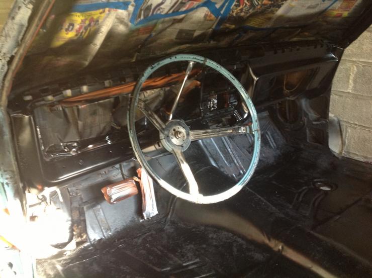

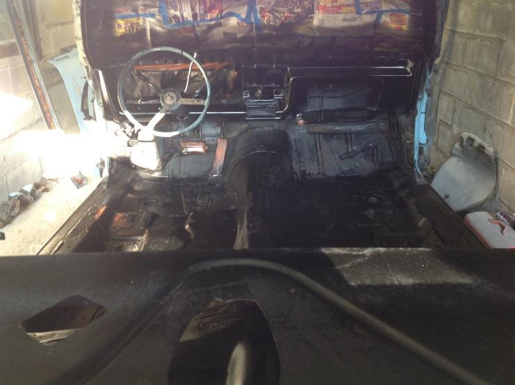

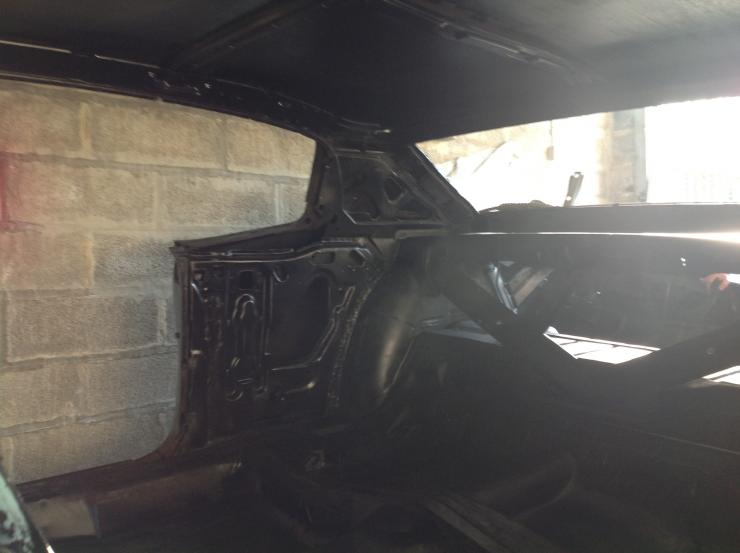

roadrunner Posté(e) le 21 avril 2013 Auteur Signaler Posté(e) le 21 avril 2013 Ce week-end on profite du beau temps avec au programme mise en peinture du réservoir et de l'intérieur : Poncage et lessivage de tous ce qui être peint puis mise en peinture : La suite la semaine prochaine avec le poncage de la carrosserie et le début des mastiquages. Citer

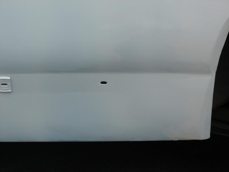

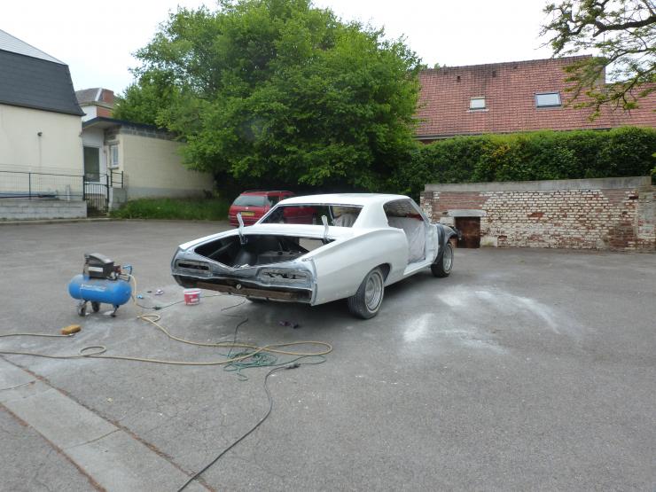

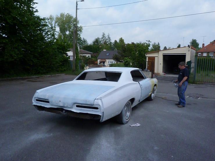

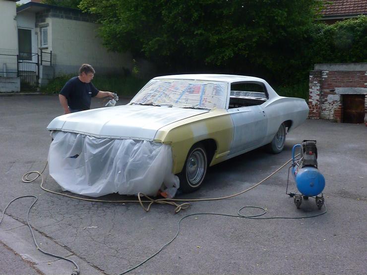

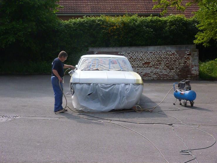

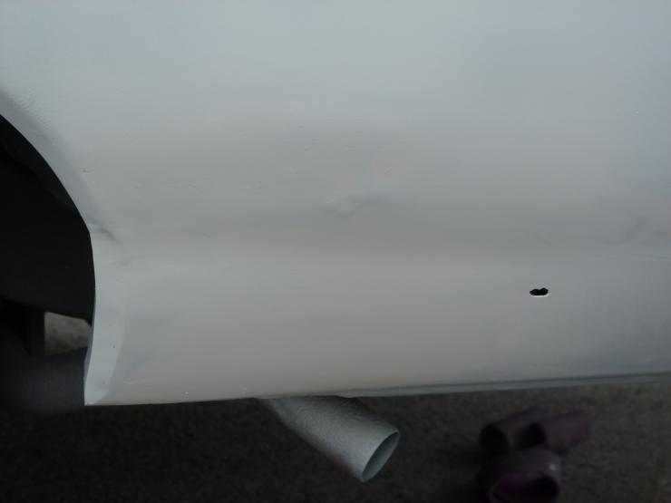

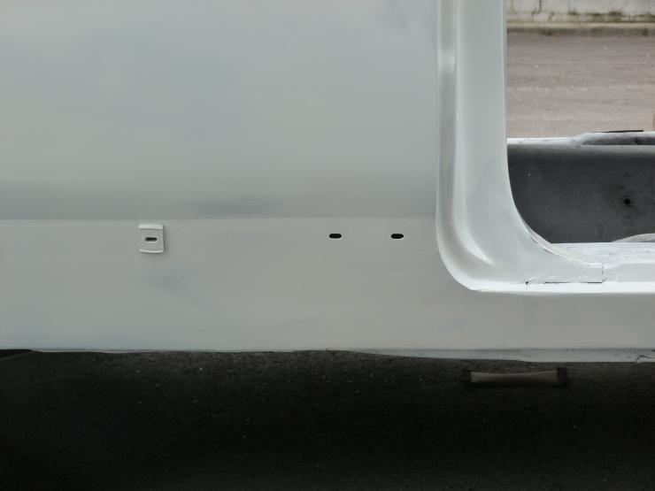

roadrunner Posté(e) le 8 juin 2013 Auteur Signaler Posté(e) le 8 juin 2013 Bonjour à tous, le soleil a enfin montré le bout de son nez c'est pour moi l'occasion de mettre quelques photos en ligne car ç a faisait un bon moment que je n'étais pas passé sur le forum. j'ai fini le travail de carrosserie (enfin ^^) tout les masticages sont faits il n'y en a que quelques un que je laisse faire au carrossier car n'étant pas pro je ne peut avoir un résultat parfait. bas de caisse côté droit : l'aile coté arrière gauche : passage d'un premier voile d'après epoxy blanc : suivi du remontage de la voiture et d'une autre couche d'après avec mon père qui révèle ses talents d'artiste : à l'heure où je vous écris, elle est au garage pour recevoir ses peintures de guerre comme dirait robert Duvall. Citer
