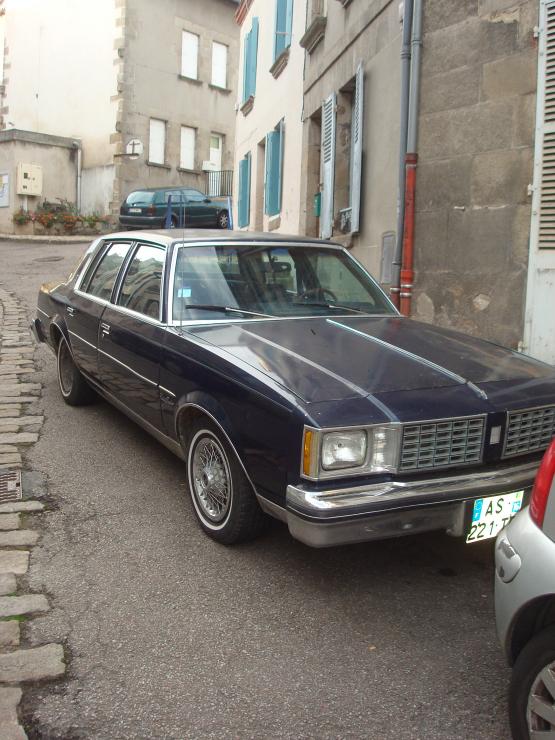

Premières photos en arrivant à la maison, vu que j'avais pas emmené la batterie de l'APN :grr: :
J'ai fait un petit tour en ville exprès, le V6 se comporte très bien. Il tremble quand même beaucoup dès qu'on accélère <_< .

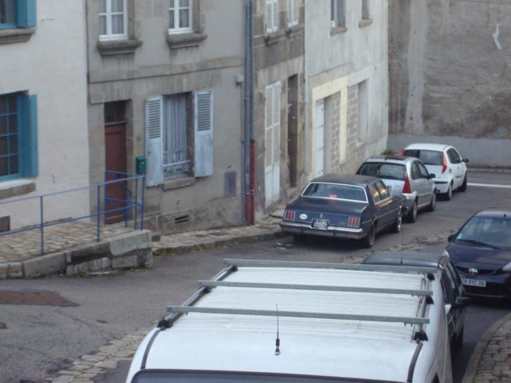

Photos récentes:
Voilà! Au garage bientôt (dès que j'aurais les clés), et les premiers travaux!

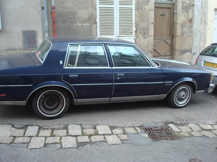

SONDAGE:
Avec ou sans les enjoliveurs à rayons? Plym' m'a mis le doute du coup. C'est vrai que je l'aime bien sans, mais...
:guitar:
Avec!

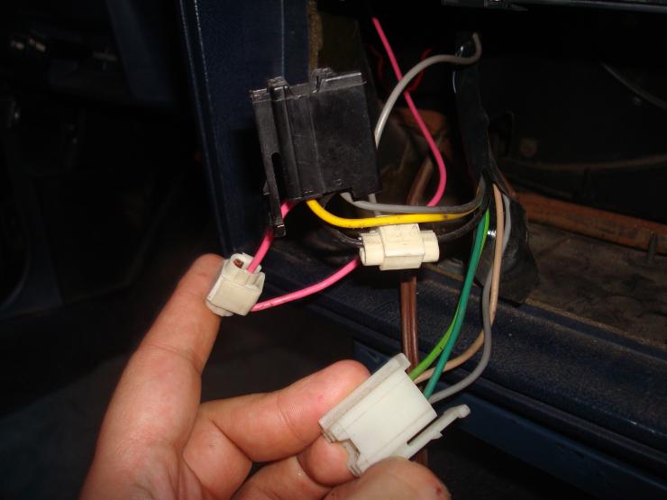

Question électrique:
J'ai des fils qui sortent:
Vert et vert clair pour un HP, marron et gris pour un deuxième HP, mais le jaune et gris, c'est quoi?
Rouge = +, noir = - ... mais c'est tout?

J'ai pas réussi a mettre l'autoradio en route, j'ai pas de jus qui arrive au +. Je viens de passer une demi heure à essayer d'identifier qui est qui sur le tableau des fusibles. J'ai aussi trouvé ce qui faisait du bruit dans la ventilation, c'est le domino d'un fil qui tapait. Mais j'ai pas réussi a identifier le fil qui va jusqu'à l'autoradio...
pour les autres fils tu a peut être un +12v permanent (pour les mémoires) et un autre +12v qui s'actionne quand tu allumes les phares de ta voiture (pour illuminer les boutons lorsque qu'il est à l’arrêt la nuit)
bon courage pour le sac de nœuds, sinon vois avec plym' il sait peut être pourquoi y a plus de jus ;)
C'est pas l'autoradio d'origine... il est HS d'après plym' (mais il me l'a filé quand même en plus). Donc pas d'éclairage. Mais j'ai juste connecté le + et le 6, pour voir, et rien. J'ai testé avec le Metrix, pas d'arrivée du courant... :(

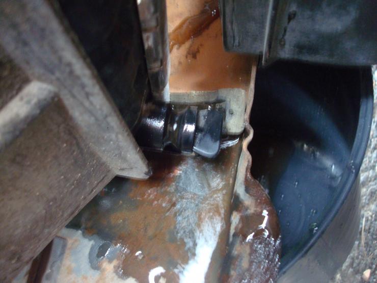

Je crois que je n'ai tout simplement PAS de liquide de refroidissement, le réservoir est tout simplement vide, ce qui explique ma jauge de température qui crevait le plafond (je pensais la jauge en panne) et la fumée qui sortait aux alentours des sorties d'échappement des cylindre. Plymouth m'avais averti qu'il n'avait mis que de l'eau pour le test des pastilles, et il y en avait quand je suis parti de chez lui, elle s'est évaporée?? :blink: :blink:
Je démonte quand même LES duriteS du radiateur pour vérifier s'il en reste ou je peux direct aller acheter deux bidons de 5 litres?
tu la reconnois en arrière plan.......? :rolleyes:
tu montes à mur de sologne chez avenir auto?
ton radia n'a pas de bouchon?

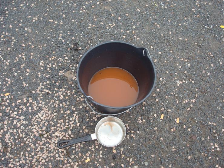

Si, je viens de regarder, j'ai encore plein d'eau, mais orange. De l'eau 100% orange. Je crois que je vais purger tout ça, mais est ce que ça peut expliquer les légère fumerolles qui sortent des échappements (direct dans le moteur)?
Pour purger, je démonte simplement la durite du radiateur et je remet du liquide par le bouchon ou par le réservoir en plastique qu'il y a aussi?
pour les fumerolles,il faudrait etre sur que ça vient bien de l'intérieur et que c'est pas un truc gras sur l'extérieur.
tu vides le circuit par la durite inférieure et tu remplis par le bouchon de radia;tu fais tourner le moteur et tu rajoutes du likid au fur et à mesure qu'il descend;quand il est stabilisé,tu fermes le bouchon,tu coupes le moteur et tu mets un fond de likid dans le vase d'expansion .tu dois avoir un repère "full cold".

Je vais acheter le liquide, j'attends un pote qui pourra me dépanner (je vais la laisser refroidir comme ça).

Merci phil! Les réglages sont là, le radiateur se vide doucement :)

une belle couleur orangée.

J'ai purgé le radiateur avec la petite molette prévue pour, l'eau était orange, j'ai du avoir un peu plus de 5 litres d'eau sortie, et j'en ai remis pile un plein bidon (5 litres) en faisant le niveau au moteur. Elle a démarré sans soucis, mais elle a du mal à l'accélération, dès qu'on lui met des gazs elle broute puis se reprends. Ca pourrait être du à quoi?

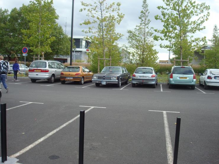

En prime une petite photo faite ce matin sur le parking de ma Fac!
