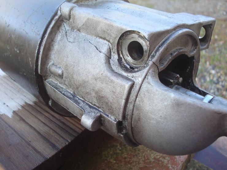

The Lion King Posté(e) le 3 octobre 2015 Auteur Signaler Posté(e) le 3 octobre 2015 Démarreur fendu en deux Citer
Alban42800 Posté(e) le 3 octobre 2015 Signaler Posté(e) le 3 octobre 2015 mince, pas de bol pièce rockauto pas cher ? tu as gardé l'ancien ? Citer
miki015 Posté(e) le 3 octobre 2015 Signaler Posté(e) le 3 octobre 2015 Elle t'aura vraiment tout fait ... Citer
The Lion King Posté(e) le 3 octobre 2015 Auteur Signaler Posté(e) le 3 octobre 2015 L'ancien a fini sa vie sur un parking. L'autre oui, c'était un remanufacturé, en no name. J'espère simplement que ca m'aura pas explosé de dents sur la flexplate. J'ai vérifié, sur la première moitié rien à signaler si ce n'est des dents un peu usées, mais pour le reste... pas eu le temps d'enlever les bougies. Je vais prier. Ca casse facilement, une flexplate? Citer

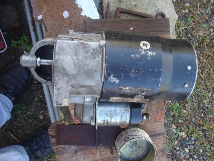

Comet72 Posté(e) le 4 octobre 2015 Signaler Posté(e) le 4 octobre 2015 Parce que sans la compression c'est sensiblement plus simple à faire tourner...surtout quand on a peu de dégagement depuis le sol pour faire levier. Ouais le pauvre il a bien mangé, j'espère que ce n'est dû qu'à un défaut de fonderie. Marrant, regardes ce que j'ai justsment en ce moment sur l'établi pour réfection... Allez courage! Dommage que tu n'ais pas gardé l'ancien, tu aurais peut-être pu en faire un avec les deux. Citer
Alban42800 Posté(e) le 4 octobre 2015 Signaler Posté(e) le 4 octobre 2015 Ben justement j'ai fait tourner plusieurs fois la flexplate sans enlever les bougies. Citer
The Lion King Posté(e) le 4 octobre 2015 Auteur Signaler Posté(e) le 4 octobre 2015 Merci comet bah, les démarreurs, c'est pas ce qu'il y a de plus difficile à changer, fort heureusement. Je n'ai même pas eu à défaire les collecteurs, il m'est tombé dessus tout seul, je suis content. Vu les taux de compressions du nouveau moteur, je risque pas de le faire tourner à la main. Citer

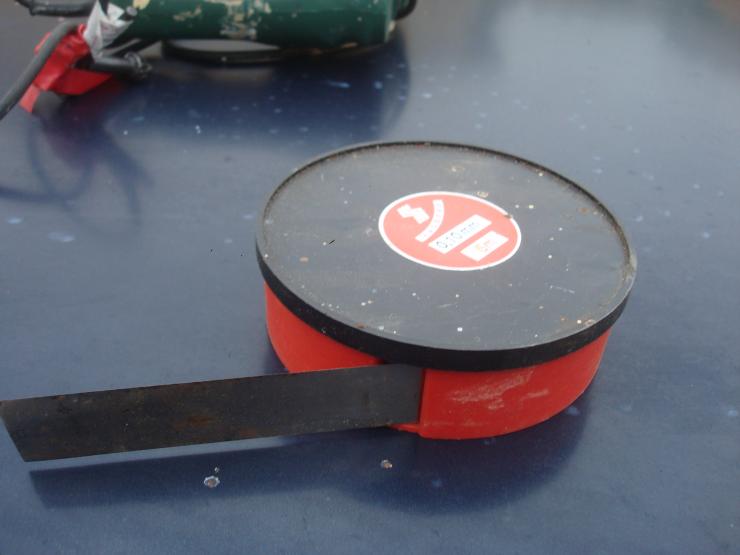

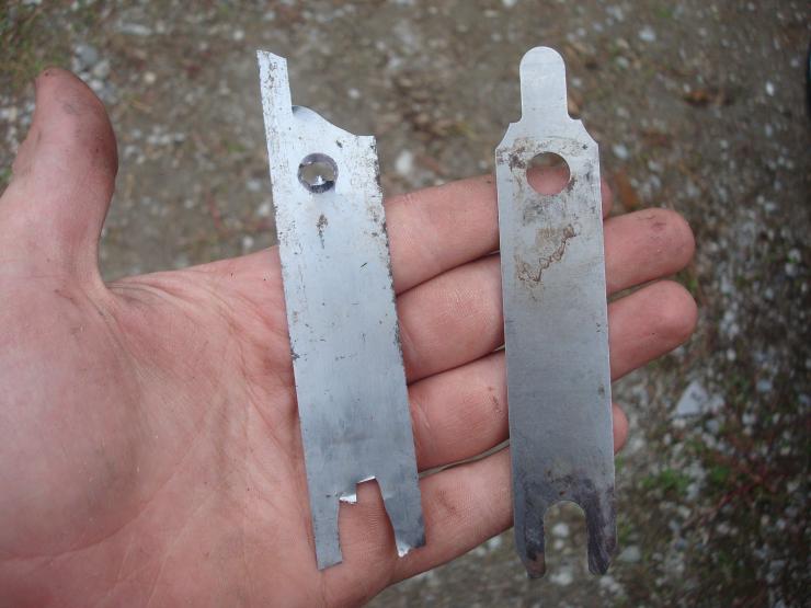

The Lion King Posté(e) le 7 octobre 2015 Auteur Signaler Posté(e) le 7 octobre 2015 Je viens de monter le nouveau démarreur. Mais lorsque j'essaie de lancer la machine, j'entends des raclements de dents. Je ne sais plus quoi faire. J'ai un jeu de cales, mais il n'y avait pas de cales sur le démarreur précédent. Citer
Death Cars Posté(e) le 7 octobre 2015 Signaler Posté(e) le 7 octobre 2015 Je viens de monter le nouveau démarreur. Mais lorsque j'essaie de lancer la machine, j'entends des raclements de dents. Je ne sais plus quoi faire. J'ai un jeu de cales, mais il n'y avait pas de cales sur le démarreur précédent. tu as branché le nouveau démarreur sur une batterie en directe pour voir si le lanceur sort bien ? Citer
Gecko Posté(e) le 7 octobre 2015 Signaler Posté(e) le 7 octobre 2015 aie pourvu que ce ne soit pas les dents de ton nouveau démarreur qui fassent ce bruit... Citer
The Lion King Posté(e) le 7 octobre 2015 Auteur Signaler Posté(e) le 7 octobre 2015 Ouais, le solénoide est efficace... ca sort bien. J'ai installé 4 cales, ca démarre, mais une fois sur deux j'ai un petit bruit de crécelle. Il doit manquer encore une cale. Je vais aller en chercher, pour voir. Citer
The Lion King Posté(e) le 7 octobre 2015 Auteur Signaler Posté(e) le 7 octobre 2015 Pas de cales, chaque garagiste que j'ai pu voir m'a regardé d'un air interloqué. Sauf mon garagiste habituel, qui les balances systématiquement avec l'emballage. Elle démarre, elle a 4 jantes racing, demain je vais découper un bout de cale supplémentaire, et en avant. Citer

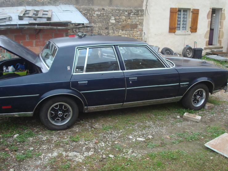

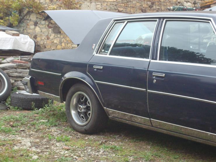

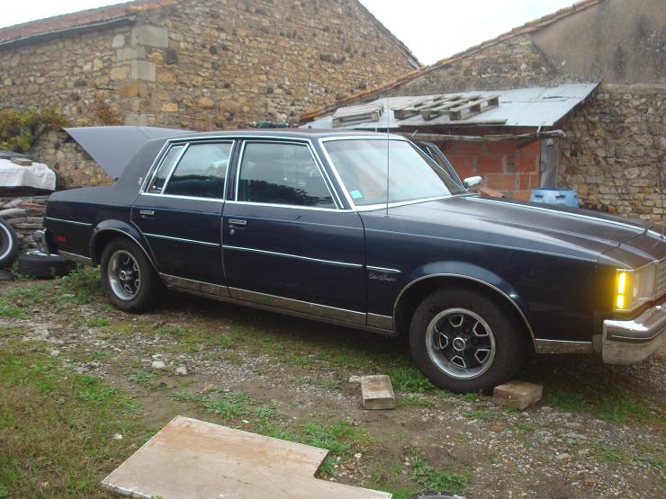

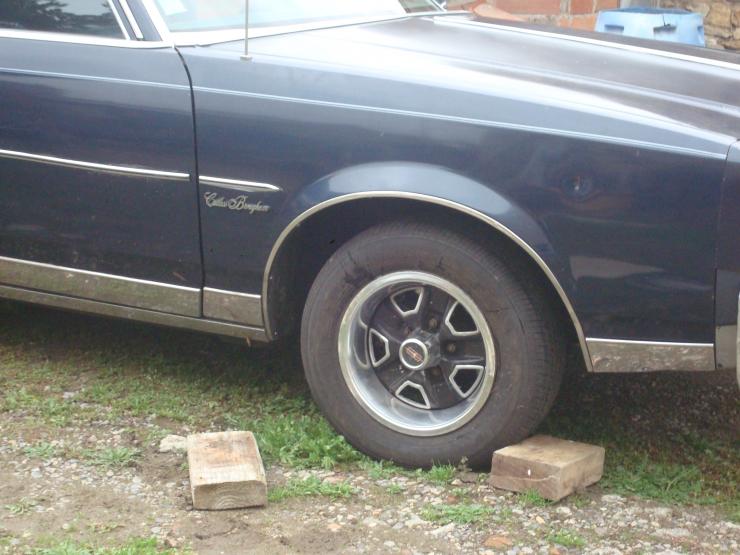

The Lion King Posté(e) le 8 octobre 2015 Auteur Signaler Posté(e) le 8 octobre 2015 J'ai trouvé la solution pour ma cale manquante: Merci grand-père, de m'avoir légué ces cales découpables Et sinon, que pensez vous de mes nouvelles roulettes? Je sais pas trop quoi en penser. C'est les jantes optionnelles des olds 80. En photo ça rends pas mal, en vrai, ca me choque quand même un peu. J'en ai que deux de peintes et de préparées, les deux autres viennent de passer à la peinture. Citer
Pit Posté(e) le 8 octobre 2015 Signaler Posté(e) le 8 octobre 2015 J'aime bien les jantes, ça lui donne un look plus musclé! Citer
Alban42800 Posté(e) le 8 octobre 2015 Signaler Posté(e) le 8 octobre 2015 ça change le style de la voiture, c'est pas moche. C'est pas spécialement mieux non plus. Je suis comme toi, je ne sais pas trop quoi en penser. Citer
Gecko Posté(e) le 8 octobre 2015 Signaler Posté(e) le 8 octobre 2015 pour une cop car ça rentre plus dans le style mais je préférais les autres... Citer
French Riviera Posté(e) le 8 octobre 2015 Signaler Posté(e) le 8 octobre 2015 Je vote pour les anciennes jantes. Citer

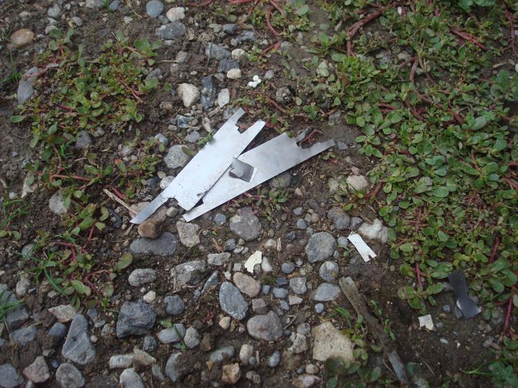

The Lion King Posté(e) le 8 octobre 2015 Auteur Signaler Posté(e) le 8 octobre 2015 Franchement, je l'aurai achetée avec ces jantes et je les aurai remplacé par les enjos actuels, vous auriez sauté au plafond aussi ^^ L'habitude de la voir avec ses enjos sages... Bon, c'est vrai que pour une 4 portes, ça le fait moins, les coupés étaient plus aptes à les revêtir. Mais finalement, après trois heures à travailler dessus, on s'habitue. Et en lowrider sinon, elle ne vous plairait pas? Voilà ma cale supplémentaire: Après 2 essais ratés. C'est très chiant à découper au début, faut trouver la technique... Bon, donc finalement, c'est réparé, je pense. Jeudi, je l'emmène chez le mécano pour s'attaquer à ce problème de vibrations. Au programme: vérification des croisillons, des silentsblocs et des attaches. Peut être vidange du pont, ca lui fera pas de mal. Citer
