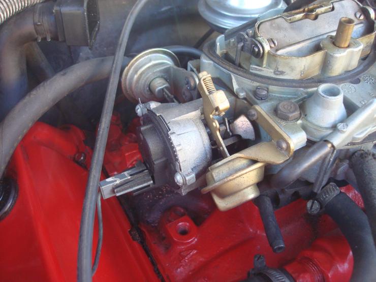

The Lion King Posté(e) le 16 mai 2016 Auteur Signaler Posté(e) le 16 mai 2016 Salut les copains, Mon starter automatique (électrique) ne fonctionne plus. Lorsque je met le contact, le voyant s'éclaire faiblement (alors qu'avant grand allumé), et le volet ne se rabat pas. J'ai bien du 12V sur le fil en question. Est ce que je peux enlever ces trois vis pour regarder dedans sans prendre le risque de tout dérégler? Une idée du pourquoi c'est en panne? Citer
The Lion King Posté(e) le 16 mai 2016 Auteur Signaler Posté(e) le 16 mai 2016 Bon je l'ai réglé en regardant sur youtube. Mais combien de temps faut il attendre pour qu'il s'ouvre ensuite? Mon ralenti a sacrément augmenté et ne semble pas vouloir redescendre, même en donnant un coup de gaz. Citer
Alban42800 Posté(e) le 16 mai 2016 Signaler Posté(e) le 16 mai 2016 Il y a 2 choses : Le starter et le ralenti accéléré. Sur la mienne je n'ai plus le starter. Je n'ai aucun voyant. Le machin avec le fil c'est le ralenti accéléré. Citer
Phil Posté(e) le 16 mai 2016 Signaler Posté(e) le 16 mai 2016 Les trois vis servent au réglage (en les desserrant légèrement) ou au démontage (en dévissant tout). Tu peux démonter, à condition de remettre dans la même position au montage. Enfin, maintenant que tu as déréglé, ça ne sert pas à grand chose. Si le starter n'actionne pas le volet, le volet ne ferme pas à froid. Si tu le fermes à froid (comme c'est sans doute indiqué sur Youtube), ben il ne s'ouvrira pas à chaud;) . Commence par essayer d'y mettre un vrai 12V depuis la batterie pour voir si ça actionne quelque chose. Si oui, c'est ton 12V qui est pourri (12V c'est bien, 12V avec de l'intensité c'est mieux). Si ça ne marche pas, soit le bazar électrique est coupé, soit la tringle de commande est décrochée, mal réglée etc. Il y a un sujet similaire sur le forum depuis hirer je crois (carbu Edelbrock, mais c'est sans doute le même principe). Citer
The Lion King Posté(e) le 16 mai 2016 Auteur Signaler Posté(e) le 16 mai 2016 Si je met du 12V depuis la batterie c'est sensé faire quelque chose de bien net? Genre "clac"? Ou progressif? J'ai encore essayé de le régler mieux, ça à l'air déjà mieux. Mais faut que j'attende que ça refroidisse. Citer
Olds 60's Posté(e) le 16 mai 2016 Signaler Posté(e) le 16 mai 2016 la masse sur carbu est elle bonne ? car en général avec le joint d'embase en caoutchouc, le contact ne passe pas, il faut en général tirer un fil de masse avec une cosse sur une vis du carbu. quand tu envois du 12v, ca fait chauffé le bilame qui fait ouvrir le volet du starter raccordé dessus. donc c'est progressif bien sur Citer
The Lion King Posté(e) le 16 mai 2016 Auteur Signaler Posté(e) le 16 mai 2016 J'ai mis un 12V batterie sur le bidule, mais pas de changement notable en 5 minutes. Le truc reste assez chaud, donc je vais attendre avant de recommencer. Niveau intensité, avec le fil du starter, j'arrive tout juste à allumer une ampoule de plafonnier. Le filament est rouge, mais n'éclaire pas grand chose. Je ne comprends pas d'où peut venir une telle fuite d'intensité. Edit: je ne sais pas pour la masse carbu. Je peux essayer de lui mettre un fil au (-) de la batterie. Citer
The Lion King Posté(e) le 16 mai 2016 Auteur Signaler Posté(e) le 16 mai 2016 Il y a 2 choses : Le starter et le ralenti accéléré. Sur la mienne je n'ai plus le starter. Je n'ai aucun voyant. Le machin avec le fil c'est le ralenti accéléré. Pas de ralenti accéléré sur la mienne, pas d'électronique Citer
The Lion King Posté(e) le 16 mai 2016 Auteur Signaler Posté(e) le 16 mai 2016 Donc en fait si je résume: Il faut, moteur et bilame froid, régler le starter en le tournant de manière à fermer le clapet. Ensuite, mettre le contact, appuyer une fois sur la pédale pour fermer le volet, puis démarrer. En théorie ça part, et au bout de quelques minutes, le bilame à chauffé, a détendu la spirale et le volet doit s'ouvrir. J'ai bon? A-t-on besoin obligatoirement de démarrer ou le bilame peut chauffer tout seul? A priori il devrait! Citer

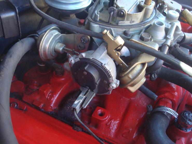

Alban42800 Posté(e) le 16 mai 2016 Signaler Posté(e) le 16 mai 2016 A ce niveau c'est comme mon carbu, il y a bien 2 systèmes mais j'avoue que je n'ai pas réussi à refaire fonctionner le starter donc je ne pourrai pas trop t'aider. Sur la photo suivante l'axe du bas avec la vis en étoile va ouvrir les volets de l'accélérateur. C'est le ralenti accéléré. Le rivet pop au dessus c'est normalement l'axe qui pilote la tringlerie du starter (le clapet en haut du carbu). Bon courage pour comprendre ce bazar. Citer
The Lion King Posté(e) le 17 mai 2016 Auteur Signaler Posté(e) le 17 mai 2016 Bon, le problème semble résolu. C'est juste une histoire de réglage. Je l'ai démarrée ce matin à froid, en pompant un coup sur la pédale avant de démarrer. Elle est partie, puis monte dans les tours. Si je donne un coup de gaz, le starter se désengage et le ralenti retombe. Deuxième test demain. En fait je crois que ça marchait déjà avant c'est juste que je ne savais pas m'en servir... Citer
