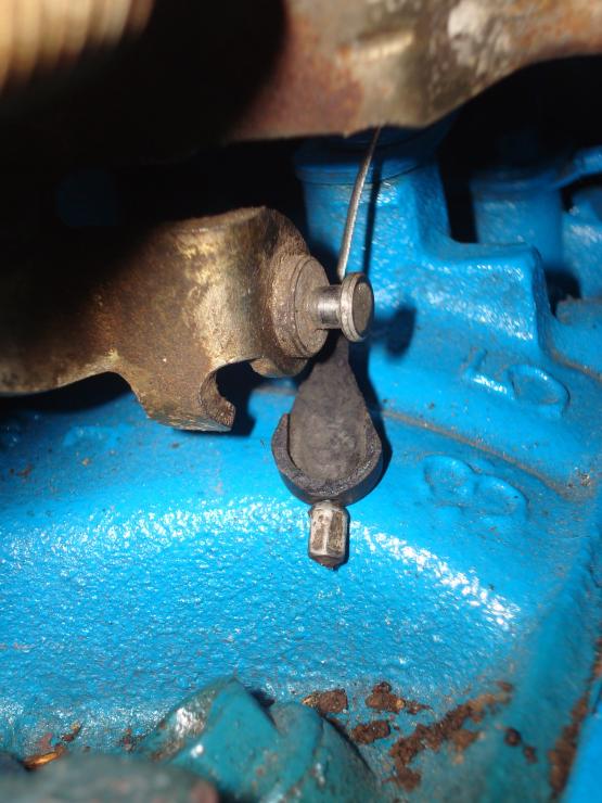

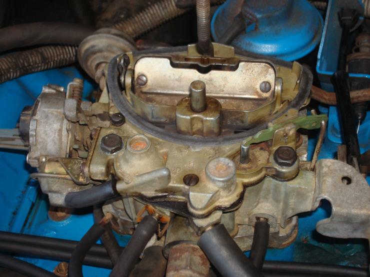

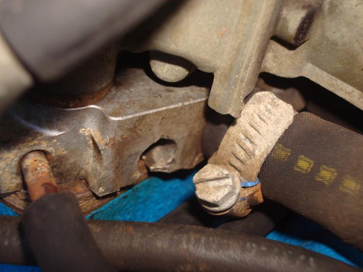

zaware Posté(e) le 5 novembre 2012 Signaler Posté(e) le 5 novembre 2012 C'est pas le kick-down de la boite ton bazard?il doit s'accrocher juste au dessus (1ère photo). tu as un carbu à vendre pour la modique somme de 20 euros auquel bien sur il faudra ajouter une pochette de joints,sur le forum bielle-chaude / attention:j'ai pas dit belle et chaude..... / je pense que ce carbu devrait aller. Citer
The Lion King Posté(e) le 5 novembre 2012 Auteur Signaler Posté(e) le 5 novembre 2012 Ok pour le kick down, ça paraît logique. J'ai pas compris le sens de ta phrase après? Par contre, le bout en plastique est cassé, donc pas moyen de raccrocher le kick down. Citer
The Lion King Posté(e) le 5 novembre 2012 Auteur Signaler Posté(e) le 5 novembre 2012 Si, mais je le remplacerai par un rochester. J'ai pas tellement envie de remettre des pièces moins fiables. Si j'en trouve un d'occaz, ça roulera, sinon j'attendrai un peu et j'en mettrai un neuf vers le printemps. E DIT: y'en a un là: http://www.ebay.com/itm/GM-Rochester-DualJet-210-Carburetor-/140879814281?hash=item20cd175e89&item=140879814281&pt=Motors_Car_Truck_Parts_Accessories&vxp=mtr Citer

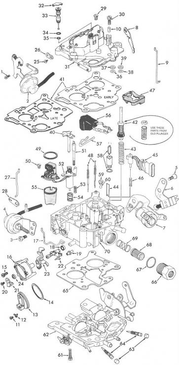

Caram Posté(e) le 5 novembre 2012 Signaler Posté(e) le 5 novembre 2012 Très étrange ce carbu que Zaware te propose...on dirait à s'y méprendre un.... Rochester Dualjet (ou Duajet, ou double corps ou 2 barrels... c'est pareil) Un 231 année 1977 fait pour les V6 3L8 justement Sinon pourquoi veux tu mettre ta baguette dans le trou ? (toi là qui à l'air dubitatif... je sais à quoi tu viens de penser... ). Laisse ça tranquille... les capsules de dépression c'est le choke pull off... c'est indispensable pour un démarrage à froid au quart de tour sans s'étouffer (et accessoirement adoucir le passage sur les secondaires sur un Qjet)... mais pour toi c'est encore secondaire puisque ton starter est toujours grand ouvert voila un éclaté de ton carbu pour comprendre qui va où Les deux photos que tu montres (où le mécanisme de starter est fermé puis ouvert) indiquent que toute la tringlerie de starter fonctionne (bien raccordée)... mais je suppose que quand tu l'actionnes tu ne sens pas le ressort interne du starter qui résistes, sinon le volet serait fermé (au moins partiellement) ? Sinon as tu 12V dans ton fil gris qui vient alimenter ton starter quand le contact est mis (bon ça sert à rien tant que le bilame ne sera pas contre la came interne mais c'est pour savoir) ? on peut voir aussi une jolie photo des trous que l'ancien proprio très bricolo à percé sur l'avant ?? Citer
The Lion King Posté(e) le 5 novembre 2012 Auteur Signaler Posté(e) le 5 novembre 2012 Bah... c'ets pas marqué dessus et je suis pas expert en carbu, donc c'st pitêtre un rochester, mais m'a l'air vieux. Bon, 20€, c'est pas la meraboire, mais quitte à refaire cette bagnole correctement, autant mettre des pièces qui vaillent le coup non? Képienso de mon lien eBay? Je voulais mettre la... hem dans le trou, puisque ça semblait suivre le même mouvement, tout simplement... esprit logique (et pervers) "c'est indispensable pour un démarrage à froid au quart de tour sans s'étouffer" Ben, justement... elle démarre pas au quart de tour. Faut que je "pompe" sur la pédale des gazs pour la faire partir. Et ensuite, la laisser chauffer, parce que pas moyen de décoller sinon: blouf, elle s'étouffe. Merci pour la vue éclatée, je l'ai dégotée aussi dans le haynes, mais un peu plus confuse. Du coup j'ai gardé ton schéma. Je ne sens effectivement aucune résistance, sauf vaguement sur la fin ou ça coince un peu. Le ressort est kapput j'imagine. Je vais essayer de faire des photos des trous, mais j'ai pas encore vu où ils étaient. Il a bien essayé de m'expliquer. Je vais tenter une nouvelle recherche tomorrow. Je teste aussi le fil gris demain. (et ce message ne doit PAS être lu avec un esprit frappeur, merci ) Citer

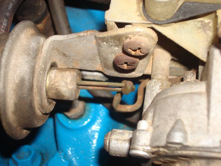

The Lion King Posté(e) le 6 novembre 2012 Auteur Signaler Posté(e) le 6 novembre 2012 Bon, alors, voilà tout: @Comet: bah si, il en sort. Il en sort refait avec un kit de réfection, mais il en sort qu'il y a apparemment des trous au niveau de vis de réglages et également un starter bousillé qui ne ferme plus. Donc, au démarrage, c'est l'horreur. Dès qu'elle est chaude, ça va. Je la démarre en donnant quelques coups de gazs. Elle démarre au bout du 5 ou 6ème coup, sans lâcher le démarreur bien sûr (un seul coup de démarreur). Après quoi, étonnamment (je m'en suis rendu compte ce matin après avoir passé la nuit à méditer ) elle tourne avec un ralenti très haut pendant plusieurs minutes, puis d'un coup, elle redescend à un rythme normal. Un ronron de chat content vient remplacer le ronron de chat essouflé. Mais seulement après que j'ai touché la pédale des gazs ou après plusieurs minutes. Quand je la redémarre après une heure, elle démarre vraiment au quart de tour et à un comportement tout à fait normal. J'ai testé le câble: j'ai quasiment 13V en entrée, donc le starter est alimenté. Les photos de ce que je pense être les trous, parce que j'ai bien regardé tout le tour avec un miroir, y'a vraiment rien d'autre. Ca se situe bien vers la pièce 64. D'autre part, une photo du cône du starter: Et OUI, mon embout de câble "kickdown" est bien cassé : Enfin, c'est normal ce tuyau bouché? Il sort du cul du carbu, c'est le tuyau du milieu. Merci Citer
Jérémie Posté(e) le 6 novembre 2012 Signaler Posté(e) le 6 novembre 2012 On peut normalement si carbu et allumage nikel et un moteur avec de bonne compression se passer du starter! Sur ma buick, à froid, je pompe 3 ou 4 fois à l'accélérateur avant de démarrer pour bien la gaver, ça démarre nikel, ensuite je maintient le ralenti pendant 30 sec et ça tient son ralenti certes très bas et boiteux mais ça tient sans problème! Une fois chaude, le ralenti remonte un petit peu et bien stable! Mais faut bien la gaver d'essence avant d'essayer de démarrer!(faut que je fasse des vidéo) As tu essayé de démarrer moteur froid en fermant à la main le volet, tu maintiens le starter fermé et un autre gars au volant démarre, voir si ça démarre nikel comme ça... Mais comme caram, avec un carbu bidouillé, je le remplacerai car autant passer du temps à régler un carbu potable plutôt qu'une merde bidouillé à max! Ce sera un gain de temps! Citer
The Lion King Posté(e) le 6 novembre 2012 Auteur Signaler Posté(e) le 6 novembre 2012 Je vais essayer demain le coup de ta manip. Mais je pense pas honnêtement, s'il y a des trous, il y aura encore de la prise d'air. Elle a toujours très bien tenu le ralenti sinon. Citer
Caram Posté(e) le 6 novembre 2012 Signaler Posté(e) le 6 novembre 2012 On peut normalement si carbu et allumage nikel et un moteur avec de bonne compression se passer du starter! largement oui... et nombreux sont les proprios qui font comme ça... As tu essayé de démarrer moteur froid en fermant à la main le volet, tu maintiens le starter fermé et un autre gars au volant démarre, voir si ça démarre nikel comme ça... A ne pas faire si tu as déjà eu des retours de flamme par le carbu... sinon une simple goupille qui empêche la choke rod de redescendre quand le starter est fermé fera le même taf sans danger et tu pourras démarrer tout seul sans aide d'un pote... par contre tu caleras en quelques seconde car le moteur manquera d'air avec son volet fermé Mais comme caram, avec un carbu bidouillé, je le remplacerai car autant passer du temps à régler un carbu potable plutôt qu'une merde bidouillé à max! Ce sera un gain de temps! pas mieux... pourquoi se casser le cul alors que tu as prévu de changer dans quelques temps... il y a surement du temps à passer sur d'autres détails Citer

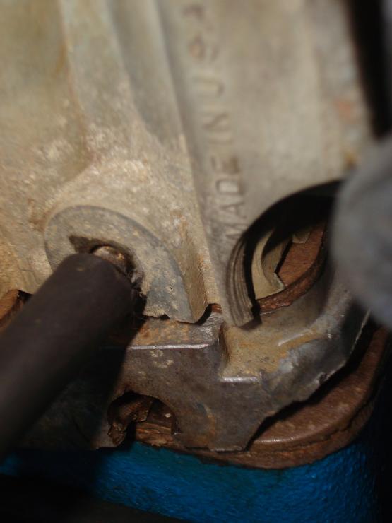

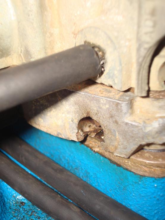

Olds 60's Posté(e) le 6 novembre 2012 Signaler Posté(e) le 6 novembre 2012 pour ton carbu, les trous que tu montre sur la photo sont sur la dépression, il faut bien sur les bouchés, met un chewing-gum en attendant pour le câble de kick-down, y a moyen de bricoler quelque chose pour remplacer la pièce en plastique, tu prend un fil de fer que tu enroules autour de la fixation du carbu (une aiguille de gaine électrique c'est le top, c'est solide et facilement souple) et tu le relie au câble du kick-down avec un serre câble ou un domino électrique si t'a rien d'autre ... bon bricolage Citer

miki015 Posté(e) le 7 novembre 2012 Signaler Posté(e) le 7 novembre 2012 Pour tes trous de carbus, il ya peut etre une solution , c'est de mettre de la pate epoxy http://www.maison-etanche.com/l1/p389_r2671-mastic-epoxy-metal-pierre-beton-verre-bois-plastique-repare-rebouche-colle-carrosserie-reservoir.html c'est comme de la pate a modeler , tu la malaxes bien pour qu'elle prenne une consistance homogene et souple puis tu l'etale de facon a avoir une fine epaisseur tu decoupes dedans la taille qu'il te faut et tu applique comme une rustine. (evidemment tu appliques sur une surface propre=>brosse metallique ou papier de verre+solvant et attendre de secher avant de poser ) Ca devient dur comme du bois au bout de 24h de memoire et ca peut servir pour beaucoup de choses quand on bricole. Je vais en appliquer sur les trous de la fausse prise d'air sur le capot de la dart.Je l'avais mastiqué mais ca n'a pas tenu suite au depart de feu que j'avais eut. Avec ca je suis sur que ca ne bougera pas; Citer
Caram Posté(e) le 7 novembre 2012 Signaler Posté(e) le 7 novembre 2012 Le coup des trous (en général à côté des vis de richesse) est effectivement assez connu... c'est une énorme conn*rie (et non un réglage) C'est ton mécano qui les a percés ? Un coup d'araldite proprement posé la dedans et t'en parles plus ! Pour tes trous de carbus, il ya peut etre une solution , c'est de mettre de la pate epoxy http://www.maison-et...-reservoir.html soucis déjà traité deux pages avant avec une solution équivalente... (l'araldite étant une colle à base de résine époxyde)... mais pas con de proposer la pâte plutôt que la colle... c'est plus facile à poser dans son cas par contre si on y revient attention à un détail... comme tu le sais TLK tes trous font une prise d'air. Si tu supprimes cette prise d'air, il faudra réajuster ton carbu... au risque de ne pas retrouver un réglage aussi potable que celui que t'as trouvé ton mécano (réglage qui te permet actuellement de rouler correctement en attendant un nouveau carbu) Citer
