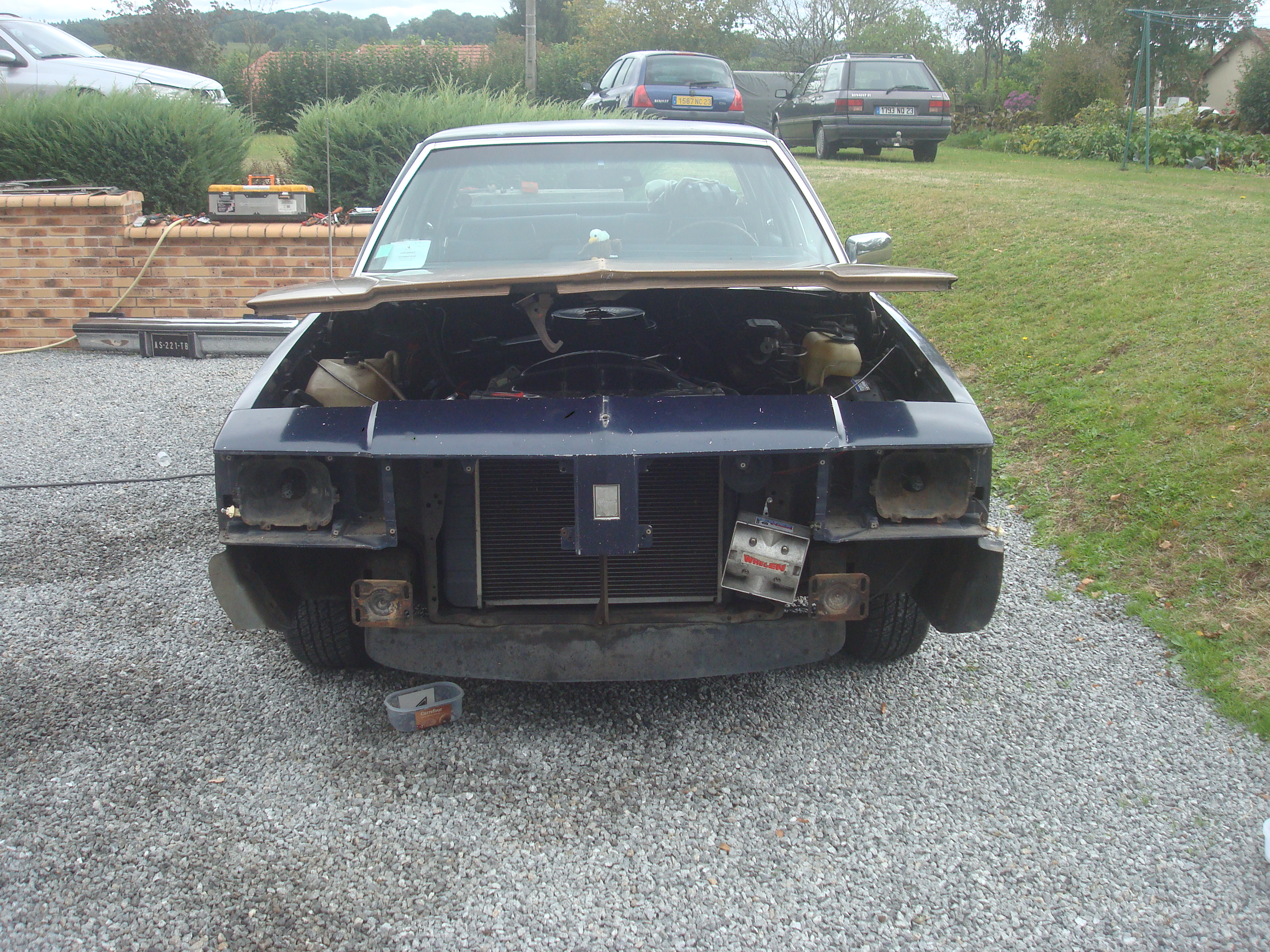

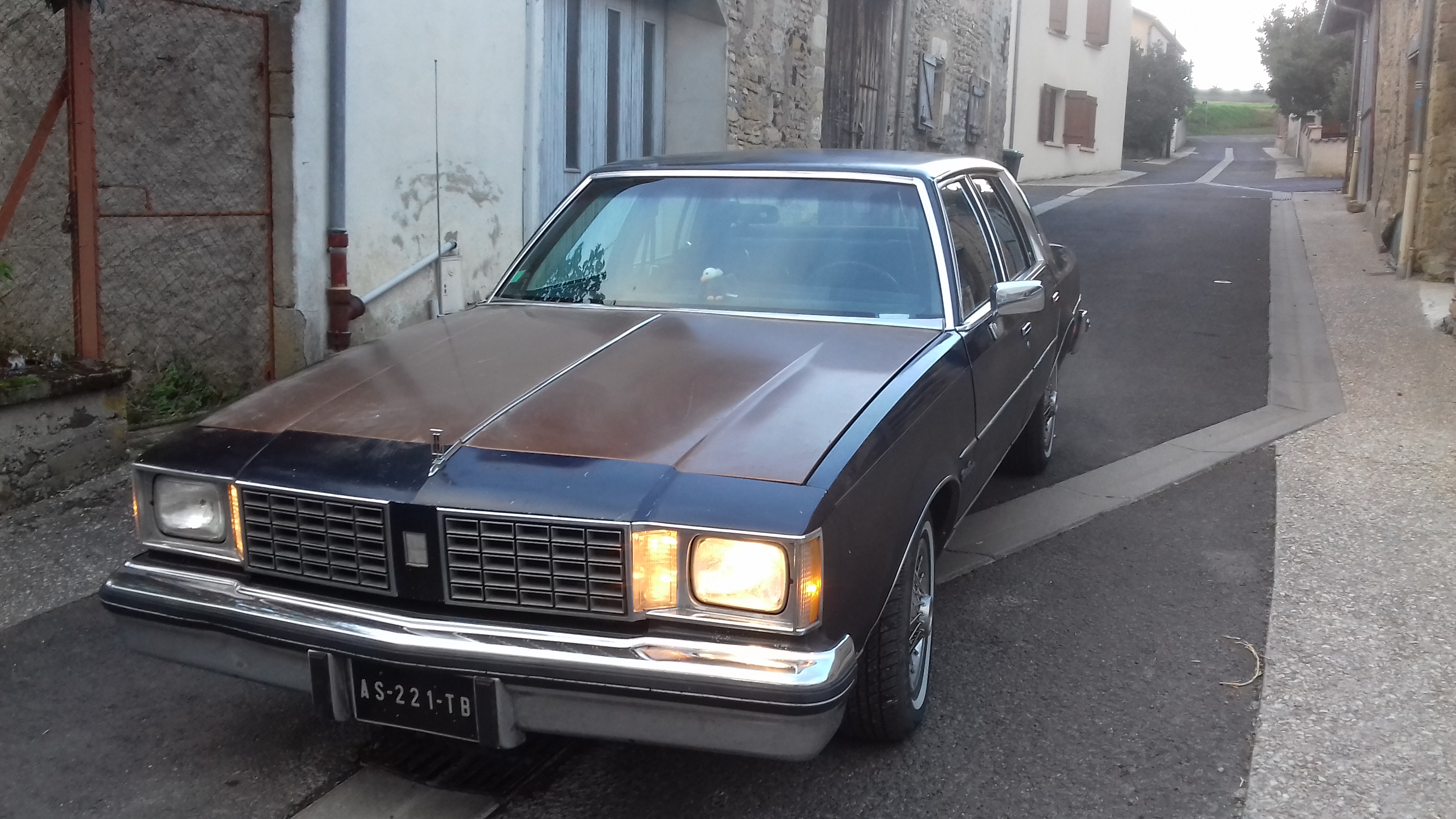

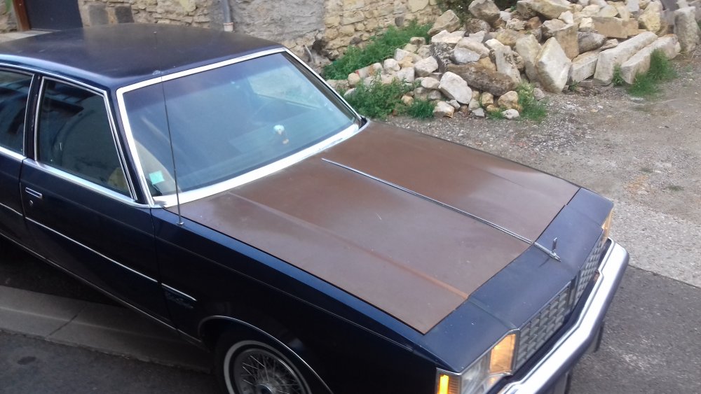

The Lion King Posté(e) le 15 septembre 2017 Auteur Signaler Posté(e) le 15 septembre 2017 Ca avance... j'ai remplacé le capot C'est curieux, il est beaucoup plus léger que l'autre. Je ne comprends pas pourquoi car la matière semble bien la même, et l'architecture des renforts aussi. Etrange. Il semble également plus "souple". Et j'ai mon premier phare de grillé, au bout de 5 ans! Citer
Trooper Phil Posté(e) le 15 septembre 2017 Signaler Posté(e) le 15 septembre 2017 Une bonne chose de faite, tu l'as trouvé où ? La différence je vois pas... Citer

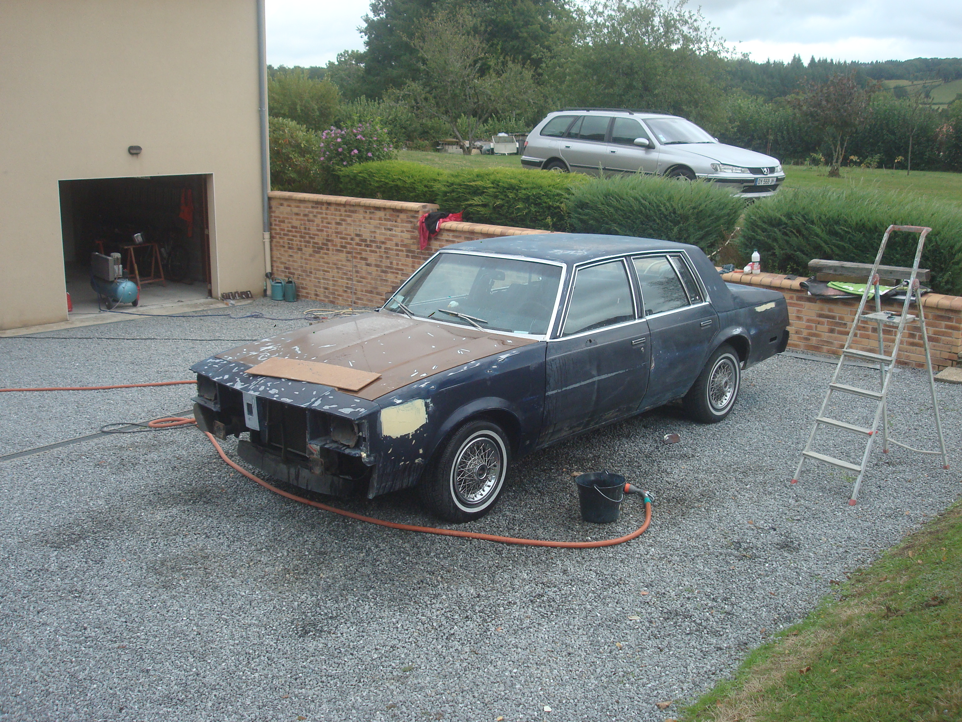

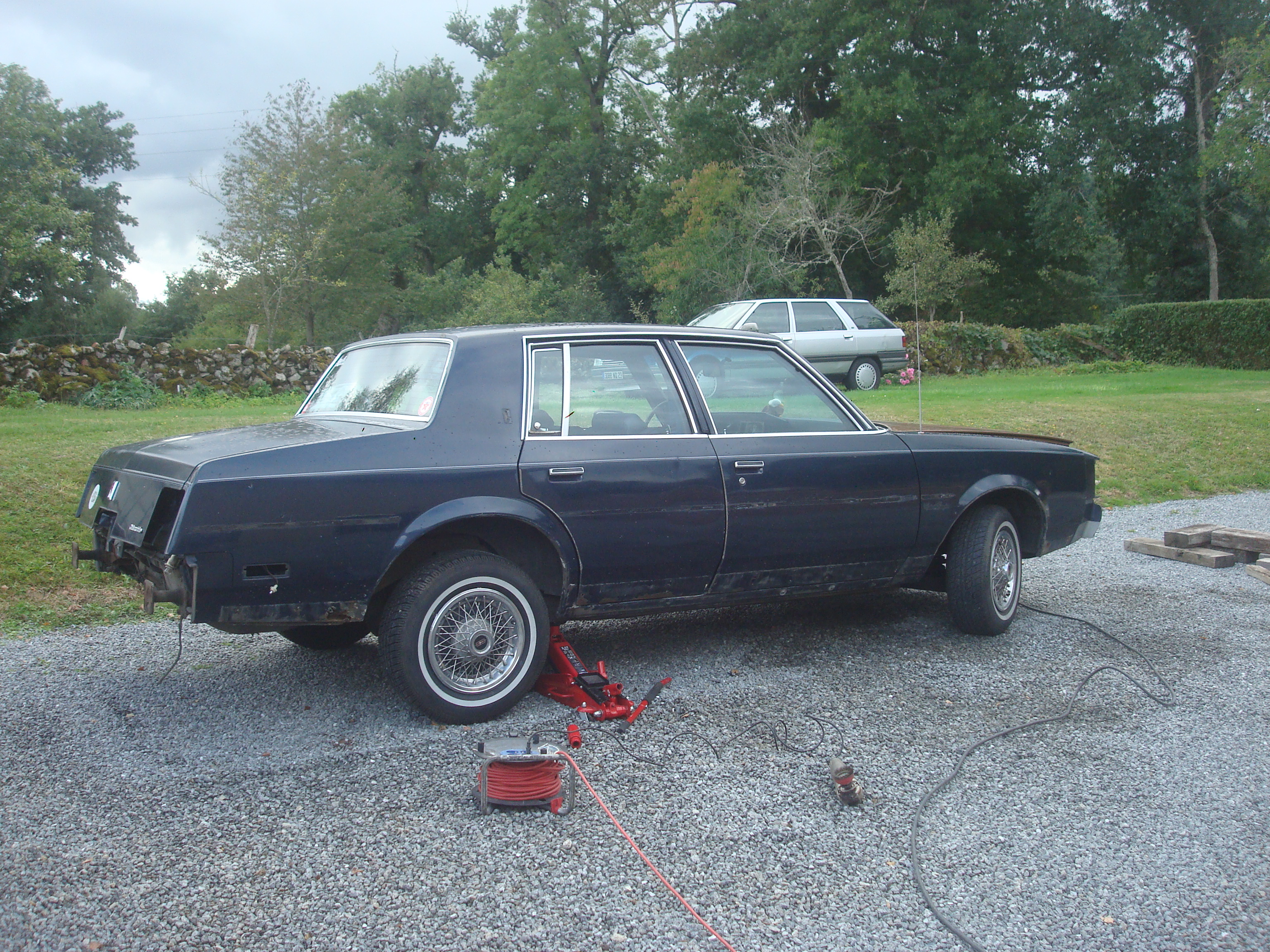

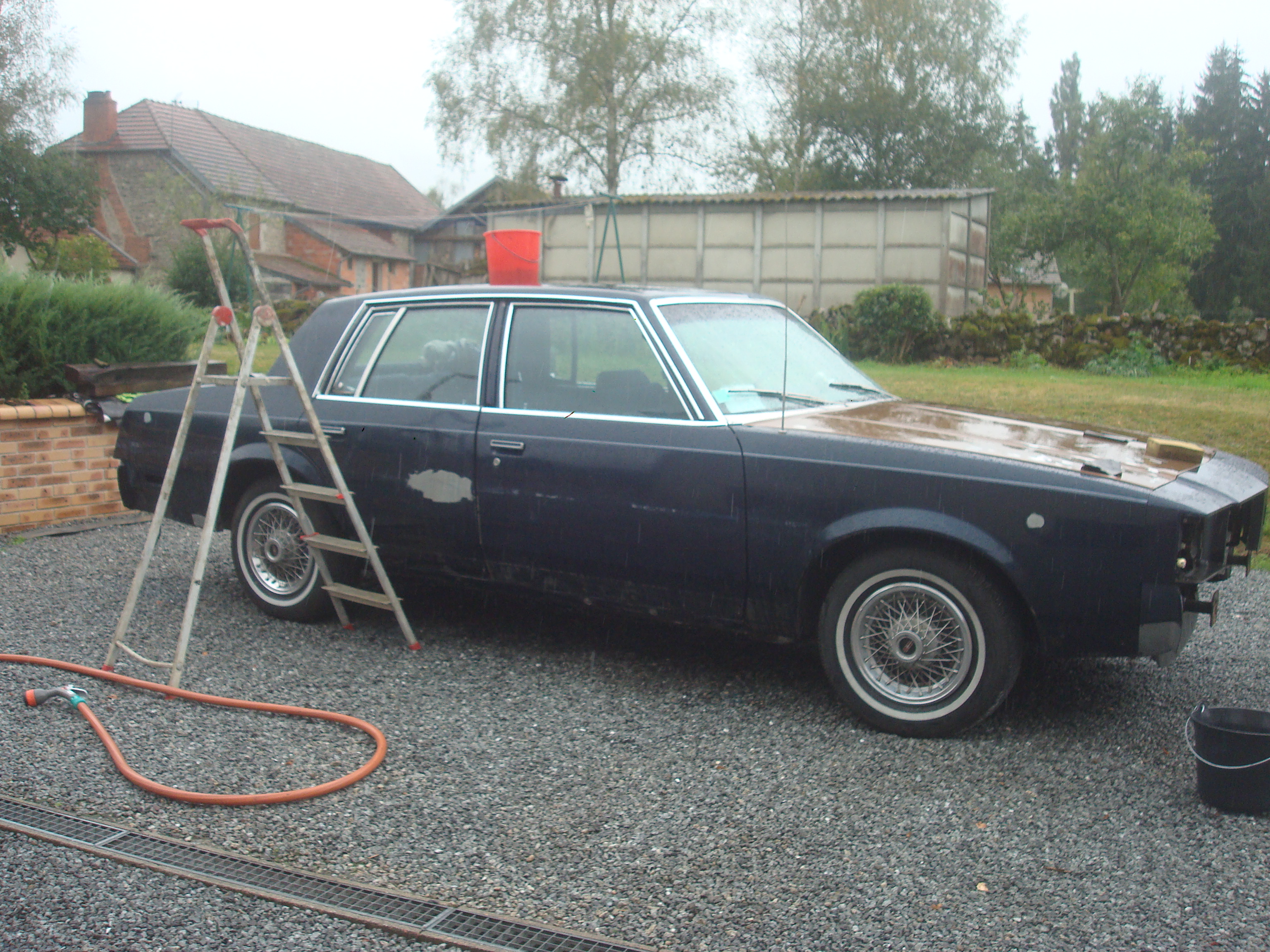

The Lion King Posté(e) le 18 septembre 2017 Auteur Signaler Posté(e) le 18 septembre 2017 Work in progress... Citer
Trooper Phil Posté(e) le 18 septembre 2017 Signaler Posté(e) le 18 septembre 2017 il y a 2 minutes, The Lion King a dit : Work in progress... Wow ! Gros boulot là, bravo ! Citer

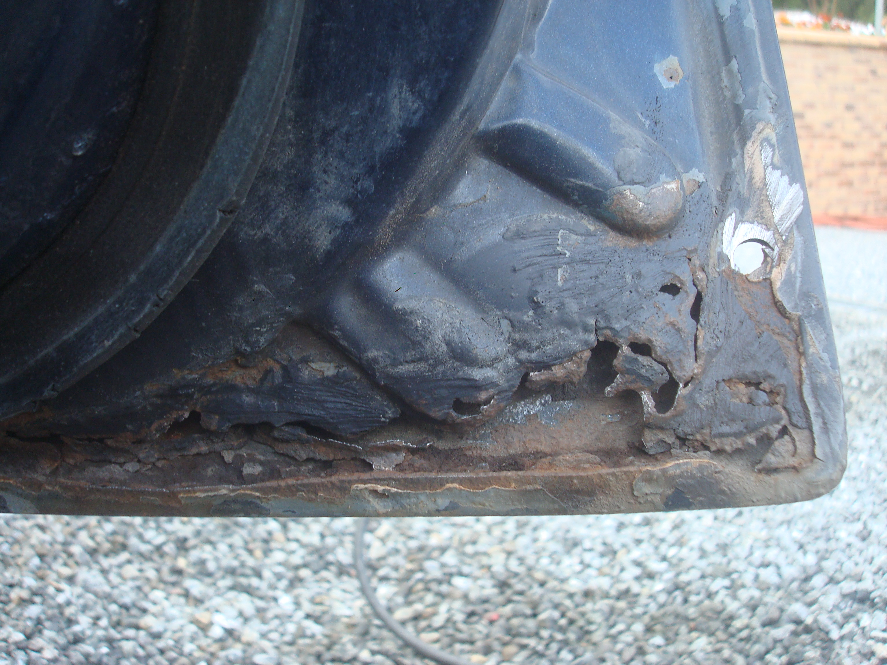

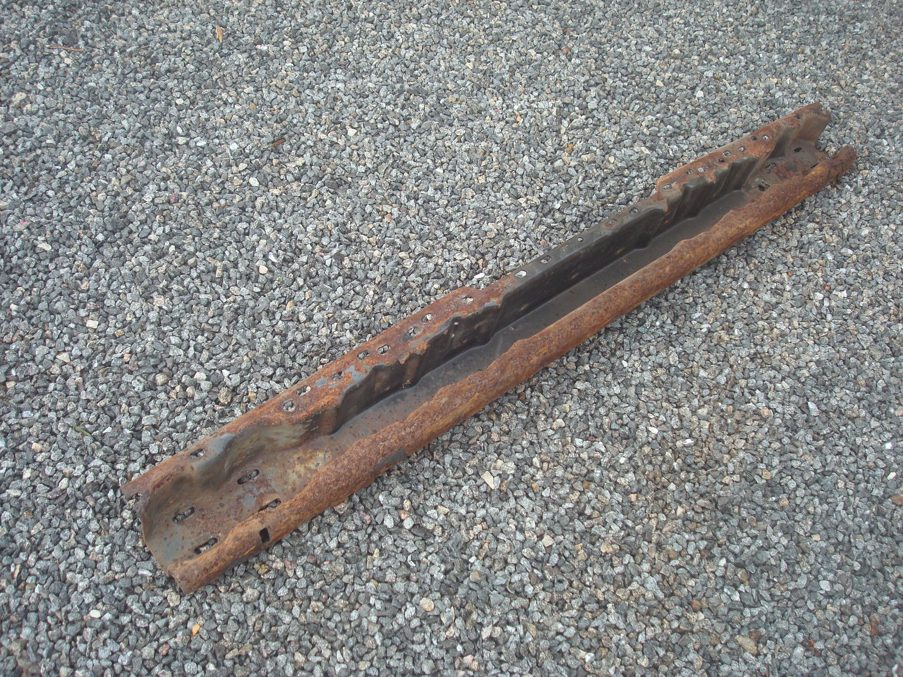

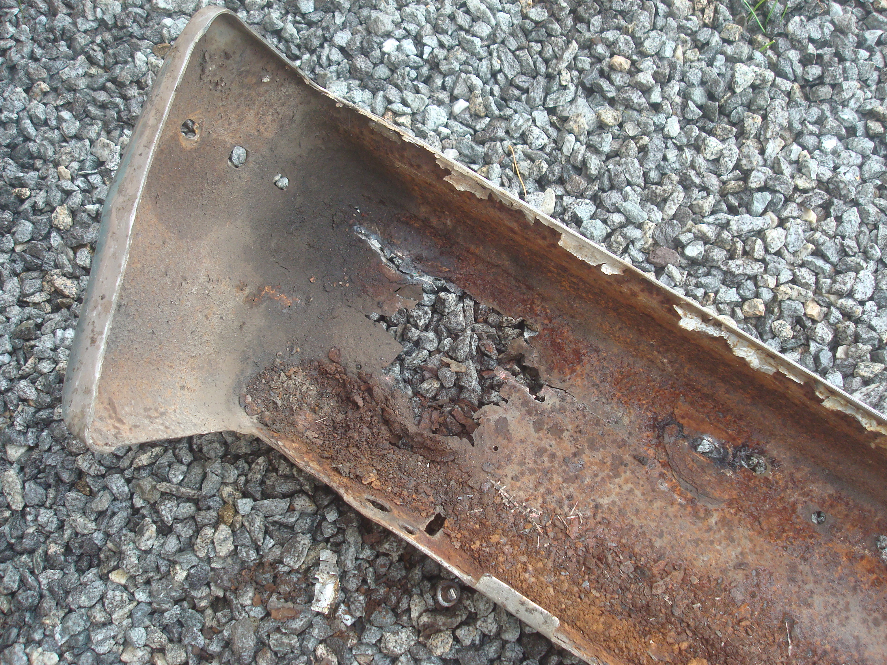

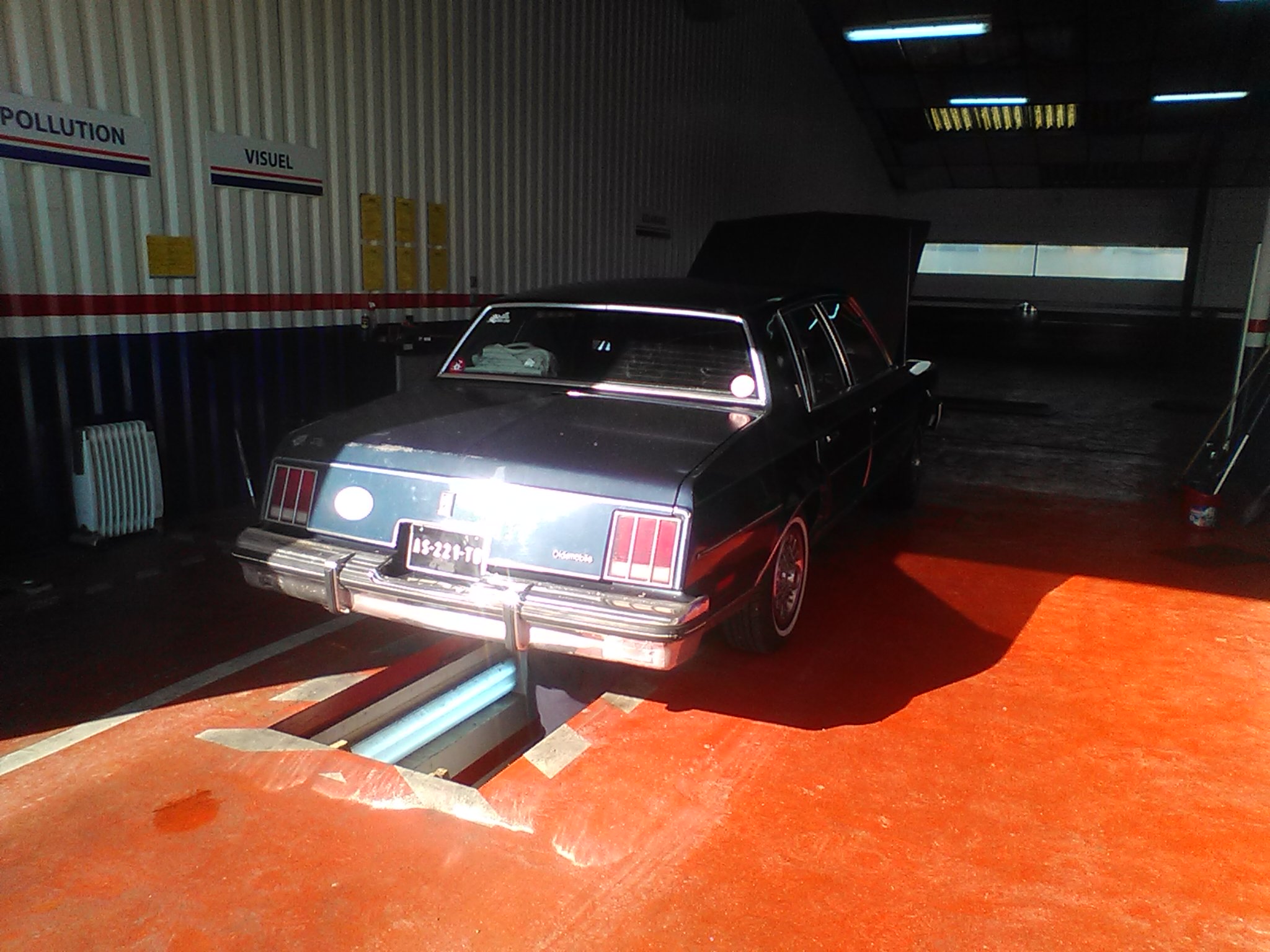

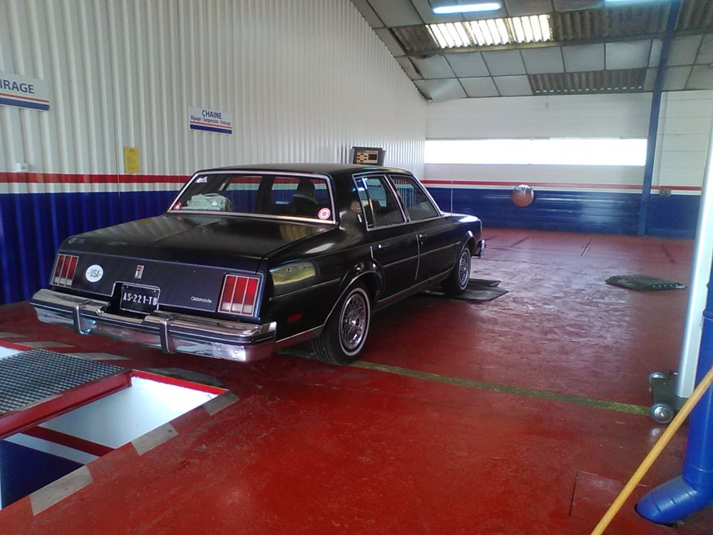

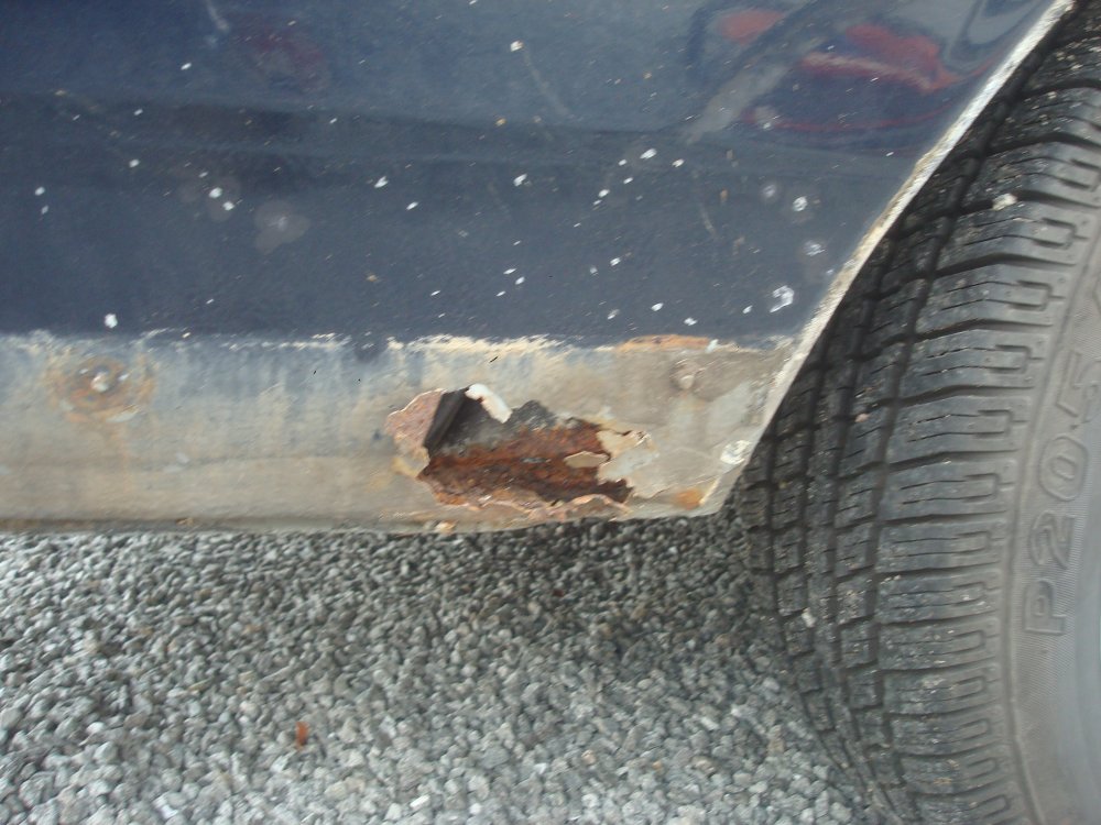

The Lion King Posté(e) le 18 septembre 2017 Auteur Signaler Posté(e) le 18 septembre 2017 C'est pas fini, loin de là. On a presque fini de poncer, mais rien qu'à deux ça nous a demandé 2 jours complets avec le démontage de l'accastillage et le masticage des parties enfoncées. Heureusement, pas de grosses surprises côté rouille sous les chromes, à part ce petit trou vite traité et rebouché. En cause: le joint du "tail light" qui était absent, et laissait entrer l'eau. Prochaines étapes: finir le poncage, calfeutrer, passer l'apprêt. Ensuite peinture. Une fois terminée, nous attaquerons le traitement des soubassements: brossage (autant que faire se peut), puis passage au destructeur de rouille, puis couche de peinture pour métaux antirouille, et peinture noire pour uniformiser. Egalement à faire: trouver une solution pour le pare choc arrière... Ha et j'oubliais: contrôle technique passé avec succès pour l'olds! Points notés: - Boitier de direction: jeu anormal - Freins ARR: déséquilibre - Freins AV: plaquettes usées - Plaque constructeur: absence Et c'est tout Citer
