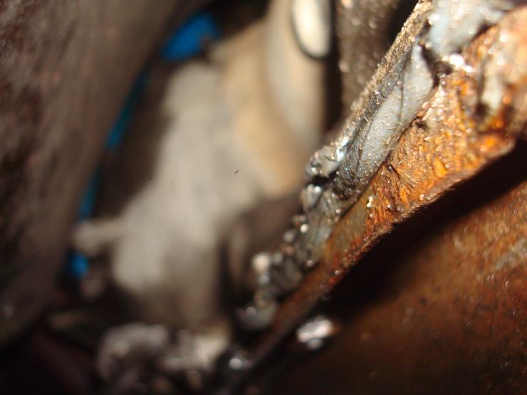

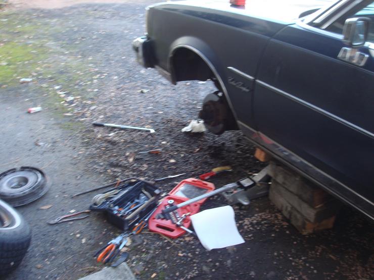

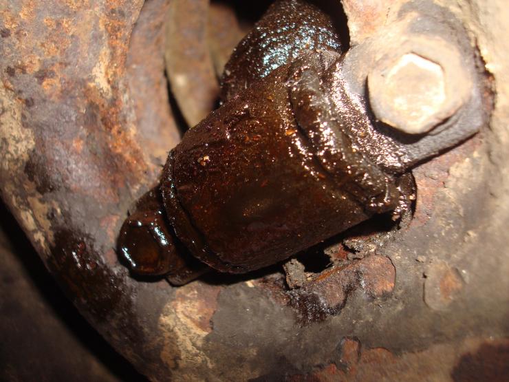

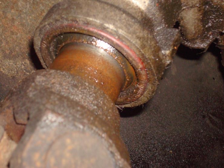

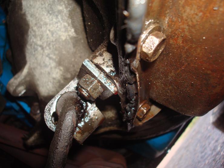

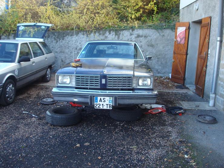

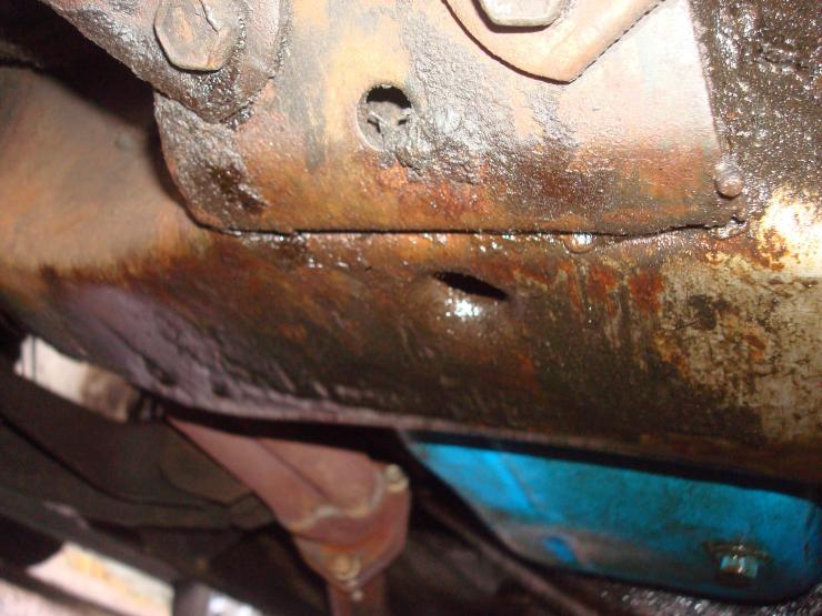

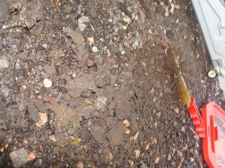

The Lion King Posté(e) le 10 novembre 2012 Auteur Signaler Posté(e) le 10 novembre 2012 hello all! C'est qu'il commence à faire frisquet en auvergne, donc la nevada à chaussé ses chaussures d'hiver ce matin. Et quand j'ai sorti l'olds de son garage aujourd'hu pour sortir les pneus neige, j'ai trouvé ô surprise quelques gouttes d'huiles (une bonne quinzaine) sous le moteur... donc c'est parti, après la nevada, on va faire un tour dessous pour checker toussa. Tant qu'on y est, je vais regarder aussi l'état de la direction et des plaquettes, faudrait pas se laisser surprendre. Donc on démonte la roue gauche. Un bon coup de nettoyage permet d'enlever un sacré paquet de merdasse: terre, eau, limaces et feuilles en décomposition. Après une heure de grattage (et encore, supercifiel...), j'aperçois enfin la rouille! La gueule des biellettes de direction, c'est pas brillant... Les plaquettes n'ont pas l'air très neuves, elle passeront tout juste l'hiver... Et... tiens, deux sources de suitement: l'amortisseur et un autre que je n'ai pas identifié. une idée? C'est grave? Un petit tour dessous laisse apparaître une barre transversale couverte d'huile. Je vérifie le niveau du moteur, pas de changement depuis que j'en ai remis il y a un mois. Donc rien de grave à priori, mais c'est pas non plus génial. Je continue mon exploration à la recherche d'autres sources de fuites. Je démonte la deuxième roue, et là encore, nettoyage (+1H). Les plaquettes ont l'air plus en forme comparé à l'autre côté. Je découvre une deuxième source de suintement moteur, difficile à prendre en photo... et de même assez difficile de dire d'où ca vient précisément. Et encore un suintement moteur: Je jette un oeil sur la BVA, et là horreur! Le joint est vraiment pas en forme, et la boite suinte de partout... le niveau semble pourtant de pas avoir bougé depuis que je l'ai achetée. Le dextrol est transparent rosé, pas rouge du tout. Le passage vers le pont, rien à dire. Voilà. Des réactions par rapport à ces suitements? Ca semble plutôt normal, sur une voiture de 30 ans, mais l'état du joint BVA m'inquiète. Sur ce... je vais passer de l'antirouille sur la carrosserie. Citer
greg38-74 Posté(e) le 10 novembre 2012 Signaler Posté(e) le 10 novembre 2012 Pour la caprice, l'ancien proprio a bien remplacer le joint de carter d'huile sous la th350, mais sa continue a suinter... Après tant d'année, c'est un peu normal que sa s'ajuste plus bien bien... En ce qui me concerne, je me contente de refaire le niveau régulièrement et tant que sa perd pas des litres, sa m'inquiète pas plus que ça ! Aussi, c'est pas parce que la tache est grosse que sa fais beaucoup d'huile ! Citer
The Lion King Posté(e) le 10 novembre 2012 Auteur Signaler Posté(e) le 10 novembre 2012 Merci greg, ça me rassure Je suintement moteur m'inquiète pas tant que je puisse pas faire su ski nautique derrière façon gaston lagaffe... Celui de la boite pouvait être plus problématique. Citer

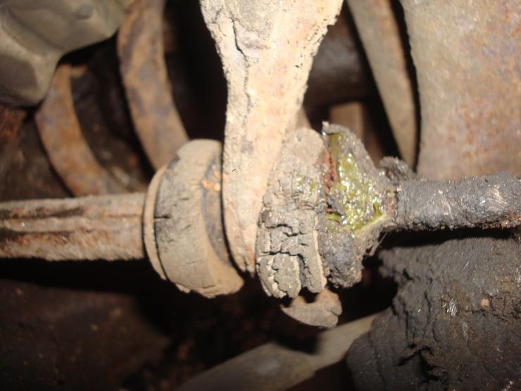

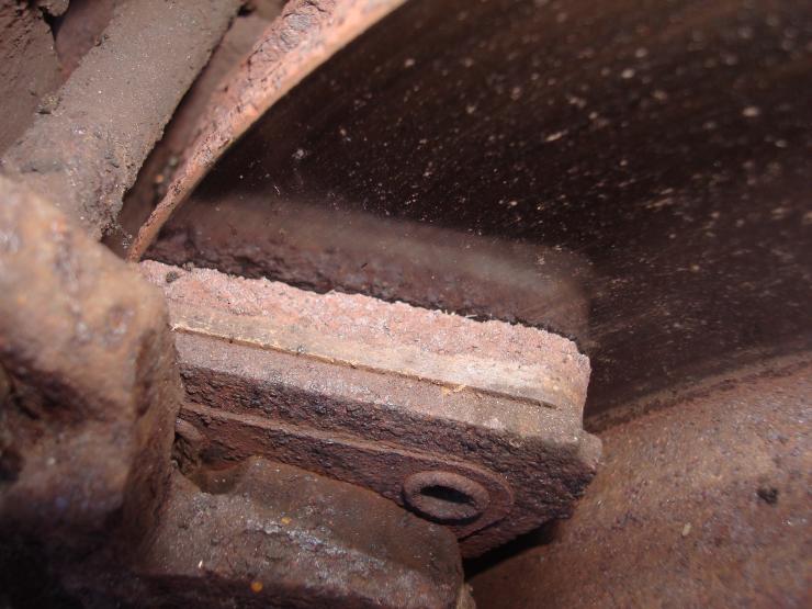

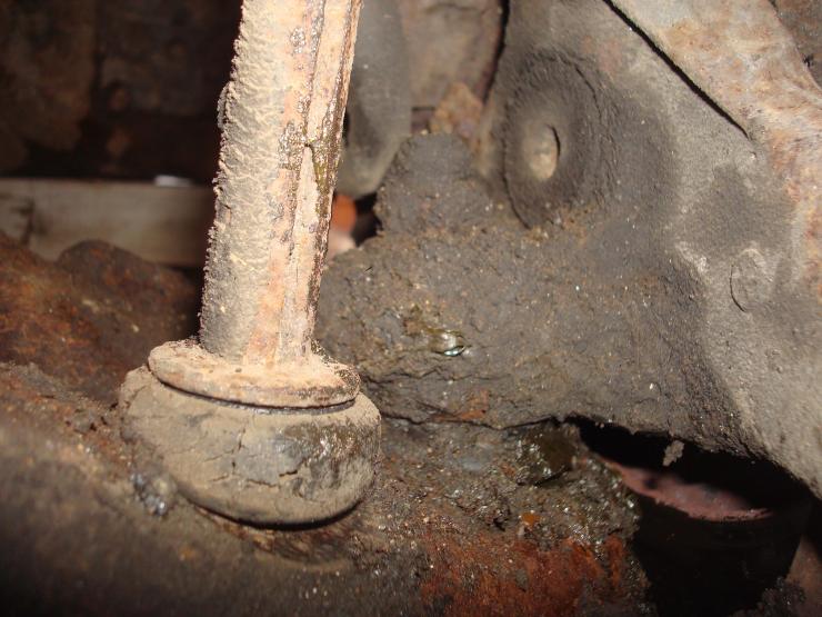

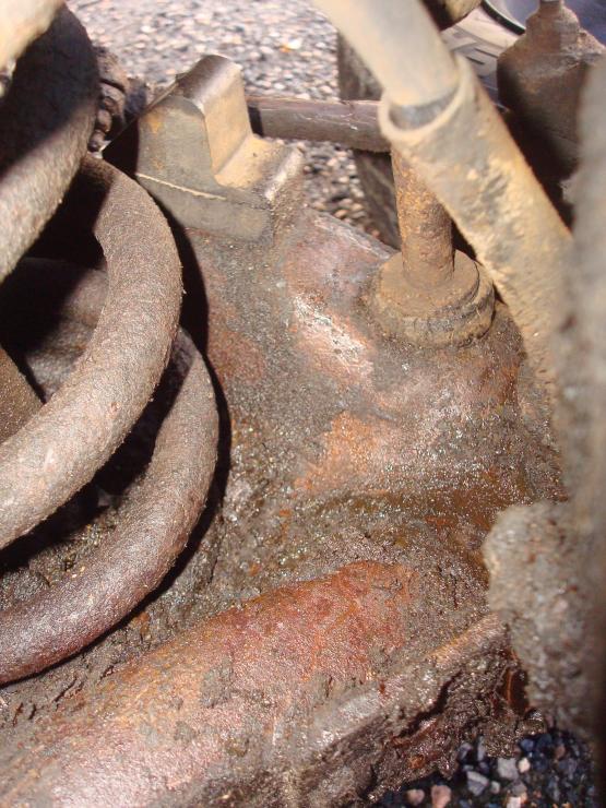

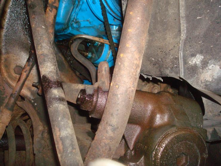

will Posté(e) le 10 novembre 2012 Signaler Posté(e) le 10 novembre 2012 c 'est pas un joint normal ça pour une BVA, quand j 'ai vidanger la mienne et remis un joint neuf, en serrant les vis de carter en croisant le serrage des vis, jamais ça n'a dégueulé comme ça sur les bords, c 'est du sillicone ce "joint" on dirait..... , -les biellete on les silents bloc cuits, mais si tu n'a pas de jeu important, ou de claquement attend un peu -les amortisseurs, là par contre c 'est plus urgent, il en va de la tenue de route et donc de ta sécurité - pour tes plaquette de freins plus usée d'un coté que de l'autre, je commencerai pas une bonne purgedu circuit complet, ça résoud bien des problème souvent (dans mon cas un déséqulibrage des freins arrière à l'achat) -pour tes suintement moteurs, le pus simple et moins cher c 'est de commencer par le joint de couvre culasse...et si tu peux nettoyer bien à fond ton bloc, tu pourra alors mieux apercevoir tes fuites et diagnostiquer. mon bas moteur et bien encrassé, je vais songer à le faire un de ses 4 pour voir ou j'en suis, mais les joint de couvre culasse neuf et le joint de la base du rotor on déja eu des concéquence importante et positive sur ce soucis là....et étenchéifié à 100% un vieux moteur c 'est la croix et la bannière. Citer
Plymouth 16 Posté(e) le 10 novembre 2012 Signaler Posté(e) le 10 novembre 2012 les joints moteur sont neufs Citer

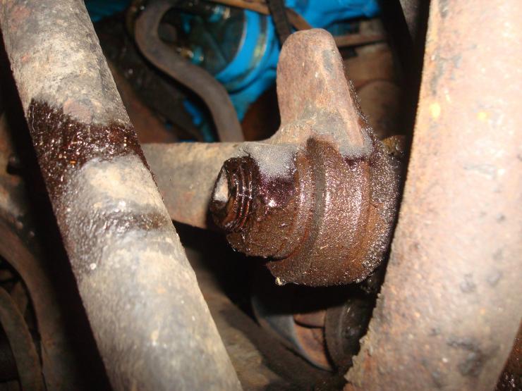

Phil Posté(e) le 10 novembre 2012 Signaler Posté(e) le 10 novembre 2012 La gueule des biellettes de direction, c'est pas brillant...Sauf erreur, c'est pas une biellette de direction, mais une extrémité de barre stabilisatrice... ces silentblocs se trouvent facilement et sont faciles à changer. Je jette un oeil sur la BVA, et là horreur! Le joint est vraiment pas en forme, et la boite suinte de partout... le niveau semble pourtant de pas avoir bougé depuis que je l'ai achetée. Le dextrol est transparent rosé, pas rouge du tout.La jointure a été bourrée de silicone... soit pour "aider" le joint d'origine, soit parce que celui qui a mis tout ce silicone avait la flemme d'acheter un joint Le silicone, ça va tant qu'il n'y en a pas des morceaux à l'intérieur de la boîte. Mais vu la quantité qui déborde dehors, il doit y en avoir autant dedans . Si en plus le liquide est moche, tu es bon pour une vidange, un grattage méthodique du plan de joint et un joint/crépine neufs. Citer
French Riviera Posté(e) le 10 novembre 2012 Signaler Posté(e) le 10 novembre 2012 Et il faut aplanir le plan de joint du carter de boite, sur un marbre de préférence, pour rattraper les déformations dues aux serrages successifs (et excessifs) par les bourrins propriétaires précédents. Citer
will Posté(e) le 10 novembre 2012 Signaler Posté(e) le 10 novembre 2012 normalement pour les carters il y'a un couple de serrage à respecter, mais il faut le trouver/connaitre Citer
Invité Kingswood Posté(e) le 10 novembre 2012 Signaler Posté(e) le 10 novembre 2012 Une petite info: tous les carters (boite et moteur) sont aux US quasiment tous montés à la pâte(d'origine) et les joints (lièges en général) ne sont vendus qu'en seconde monte.... il est donc normal en cas de monte à la pâte de la voir vomir un peu sur les cotés. le produit le plus utilisé: de plus en cas d'utilisation d'un joint liège il faut lettre de la pâte et ne pas serrer comme un bourrin, sinon on écrase le joint jusqu’à le couper et après...... Citer

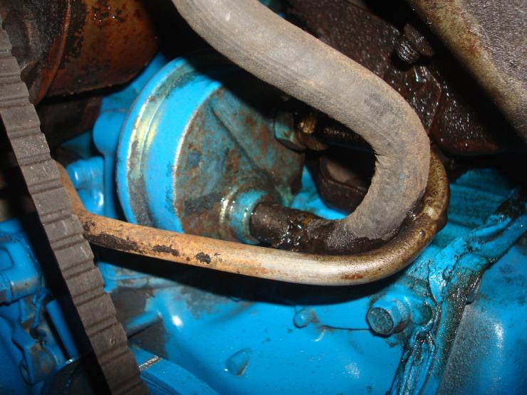

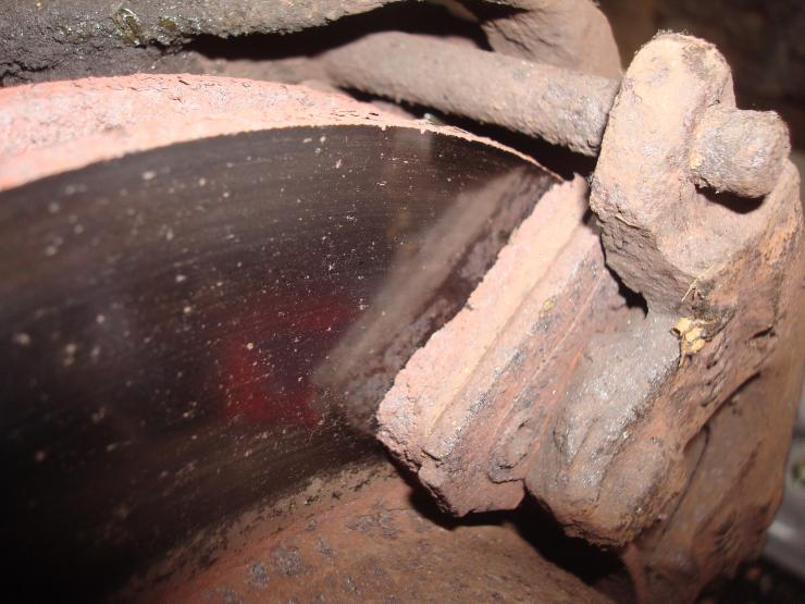

The Lion King Posté(e) le 10 novembre 2012 Auteur Signaler Posté(e) le 10 novembre 2012 Pas de jeu dans la direction, non. Les amortisseurs sont cuits aussi bien à l'avant qu'à l'arrière, le changement est prévu cet été en même temps que la couche de blackson sous le ventre. D'ici là, elle restera avec les vieux. Niveau freins, effectivement, la purge serait pas de trop, bonne idée. Comme l'as dit plym', les joints moteur sont neuf, et ça dégeule absolument pas du côté des caches culbus. C'est ce tuyau qui sort (voirs photos) qui dégeule un peu. Plus l'amortisseur. Le deuxième ne fuit pas. Je n'ai aucune envie de démonter/vidanger cette boite... pas de compétences, pas de moyens. Le liquide de boite est pas sale. vraiment pas. il est tout beau, rose transparent. Citer
will Posté(e) le 10 novembre 2012 Signaler Posté(e) le 10 novembre 2012 Une petite info: tous les carters (boite et moteur) sont aux US quasiment tous montés à la pâte(d'origine) et les joints (lièges en général) ne sont vendus qu'en seconde monte.... il est donc normal en cas de monte à la pâte de la voir vomir un peu sur les cotés. le produit le plus utilisé: de plus en cas d'utilisation d'un joint liège il faut lettre de la pâte et ne pas serrer comme un bourrin, sinon on écrase le joint jusqu’à le couper et après...... Ok je pige alors pourquoi j'avais ça aussi sur ma Lincoln...mais une huile de + de 30 ans....gloups Citer

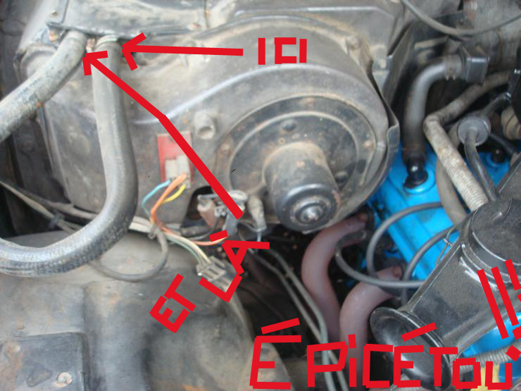

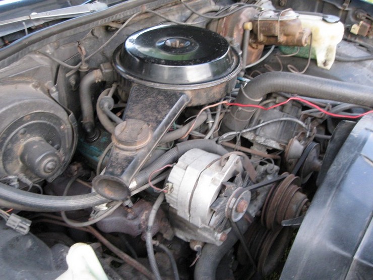

Comet72 Posté(e) le 13 novembre 2012 Signaler Posté(e) le 13 novembre 2012 Le radiateur de chauffage était d'ailleurs bien raccordé lorsque Plym' à acheté la voiture, la preuve par l'image: Moralité: Il à du se mettre à fuir, et donc pisser de l'eau sur les planchers...d’où la condamnation du radiateur plutôt qu'une réparation en bonne et due forme, j'imagine... A part ça, je sais qu'un remplacement de radiateur de chauffage sur une mid-size FoMoCo mid-80's sans clim' est une vraie formalité qui se solde en 30 minutes remontage inclus, mais sur du GM je ne connais pas la difficulté de la tâche...bien que d'expérience je parierais que tu pourrais bien aller au devant d'heures entières d'emmerdement tellement ça doit être bien conçu... Bonne chance. Citer
The Lion King Posté(e) le 14 novembre 2012 Auteur Signaler Posté(e) le 14 novembre 2012 Merci comet Je savais ou étaient les tuyaux a rebrancher, mais je ne sais pas exactement où les replacer . Sur la photo que plym' à faite, j'ai du mal à voir où se rebranche ce chauffage, justement, derrière l'alterno. Je n'ai pas de slot libres. EDIT: j'ai pigé en allant voir. Y'a une durite qui rentre derrière l'alterno et l'autre doit être celle qui sort sous le carbu. La sortie de derrière l'alterno et celle sous le carbu sont shuintées aussi... faut pas que je me plante dans l'entrée/sortie, et faut que je trouve des durites assez longues... Je vais d'abord voir si mon radiateur fuit, on verra bien. Peut être que plym' le sait? Je vais lui demander d'abord. Il a peut être juste eu la flemme de le rebrancher Citer
