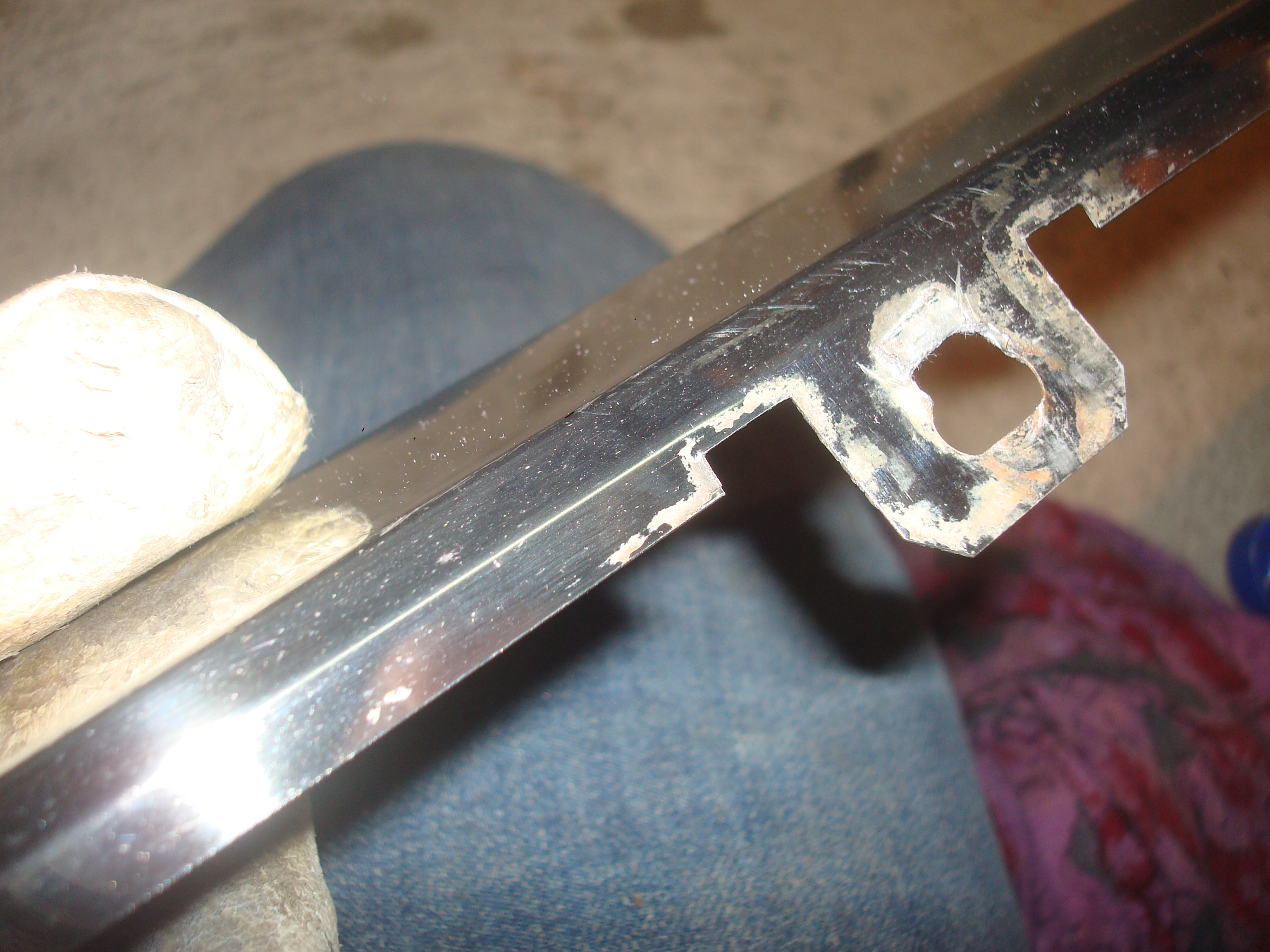

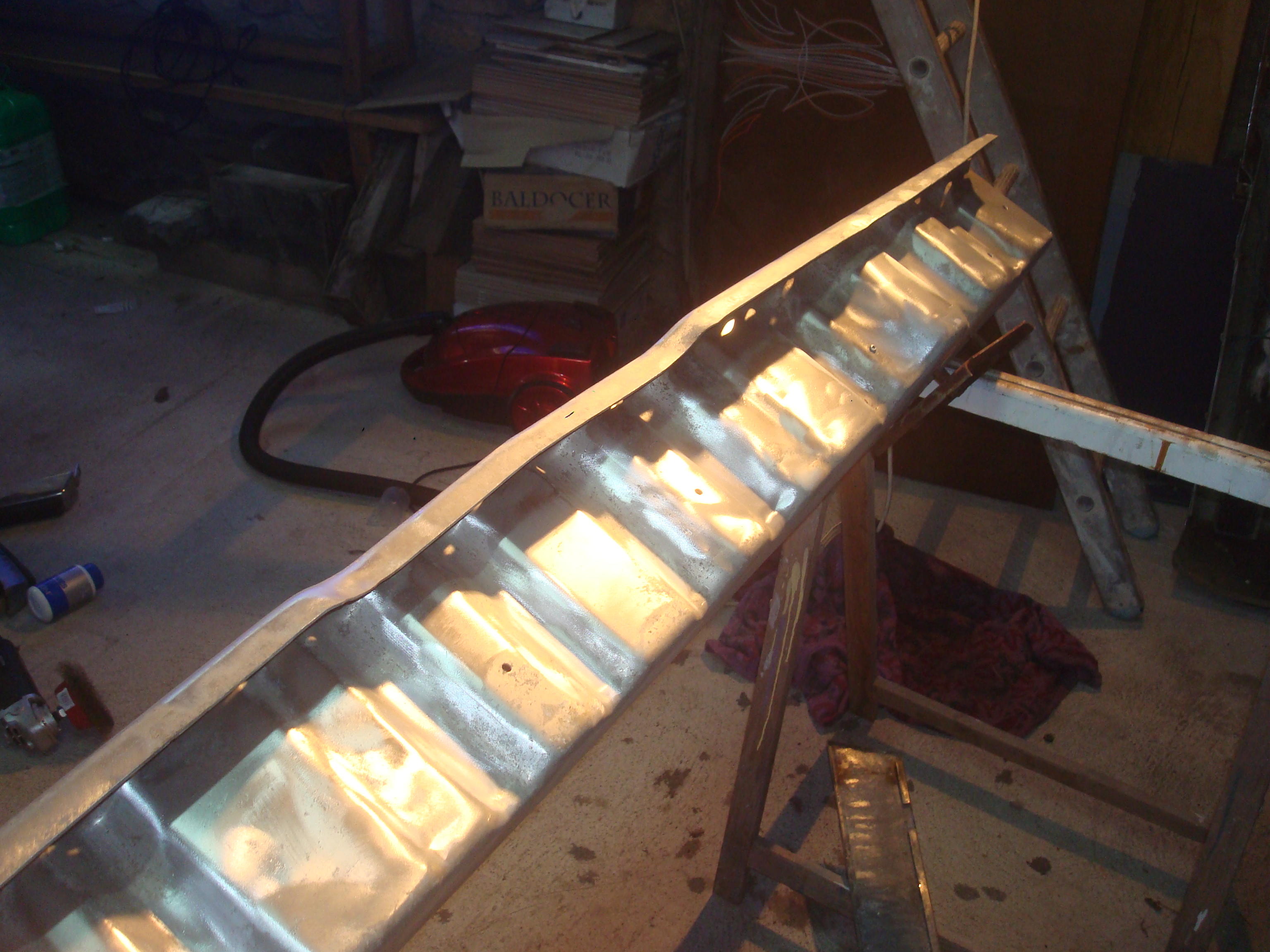

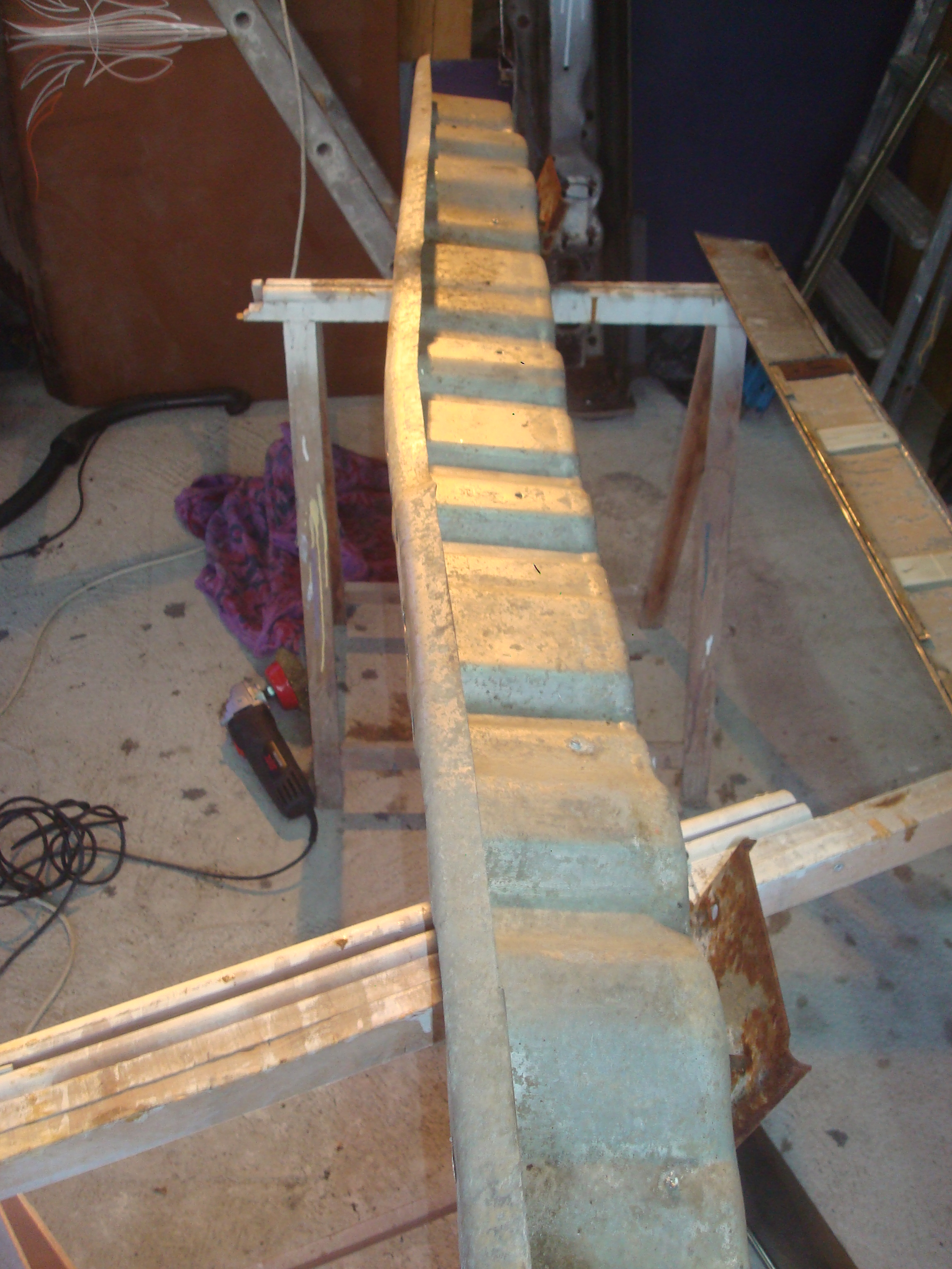

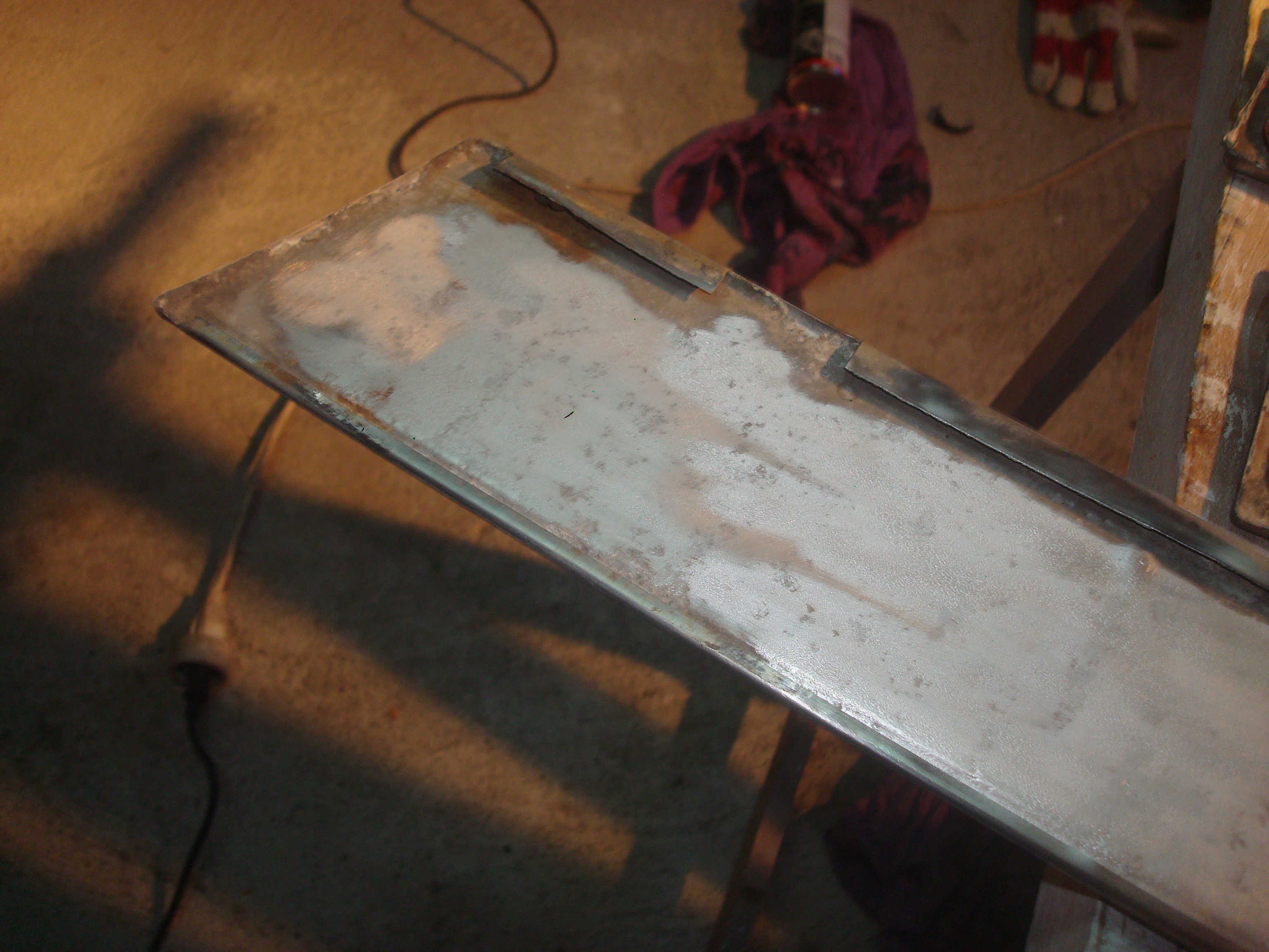

J'ai passé ma journée d'hier à nettoyer les chromes, enlever les 30 ans de merdes collés derrière, et préparer le nouveau pare-choc arrière de cutlass 79 qu'il faudra adapter. J'ai peur du résultat, mais bon, pas le choix, l'autre est définitivement HS...

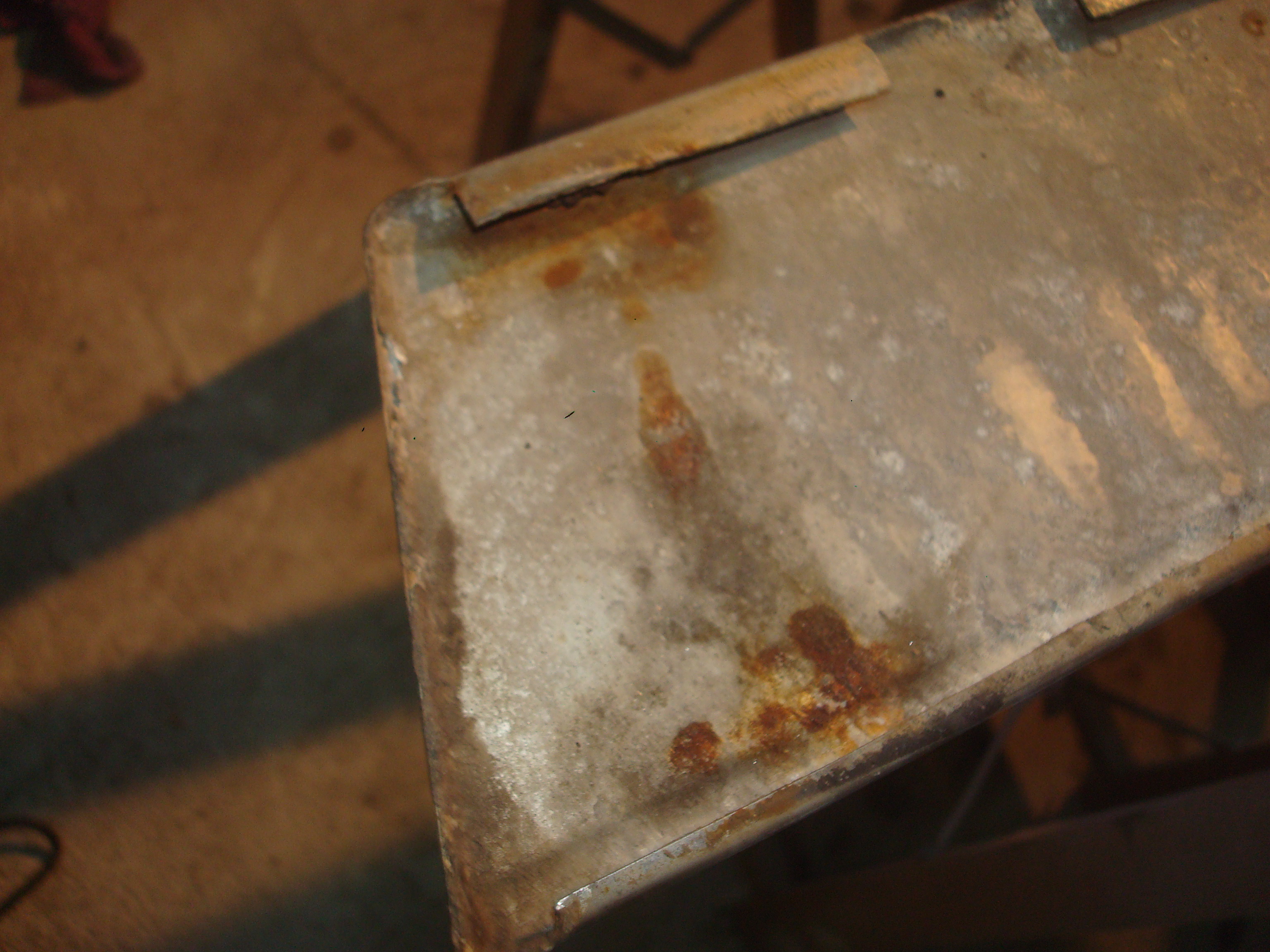

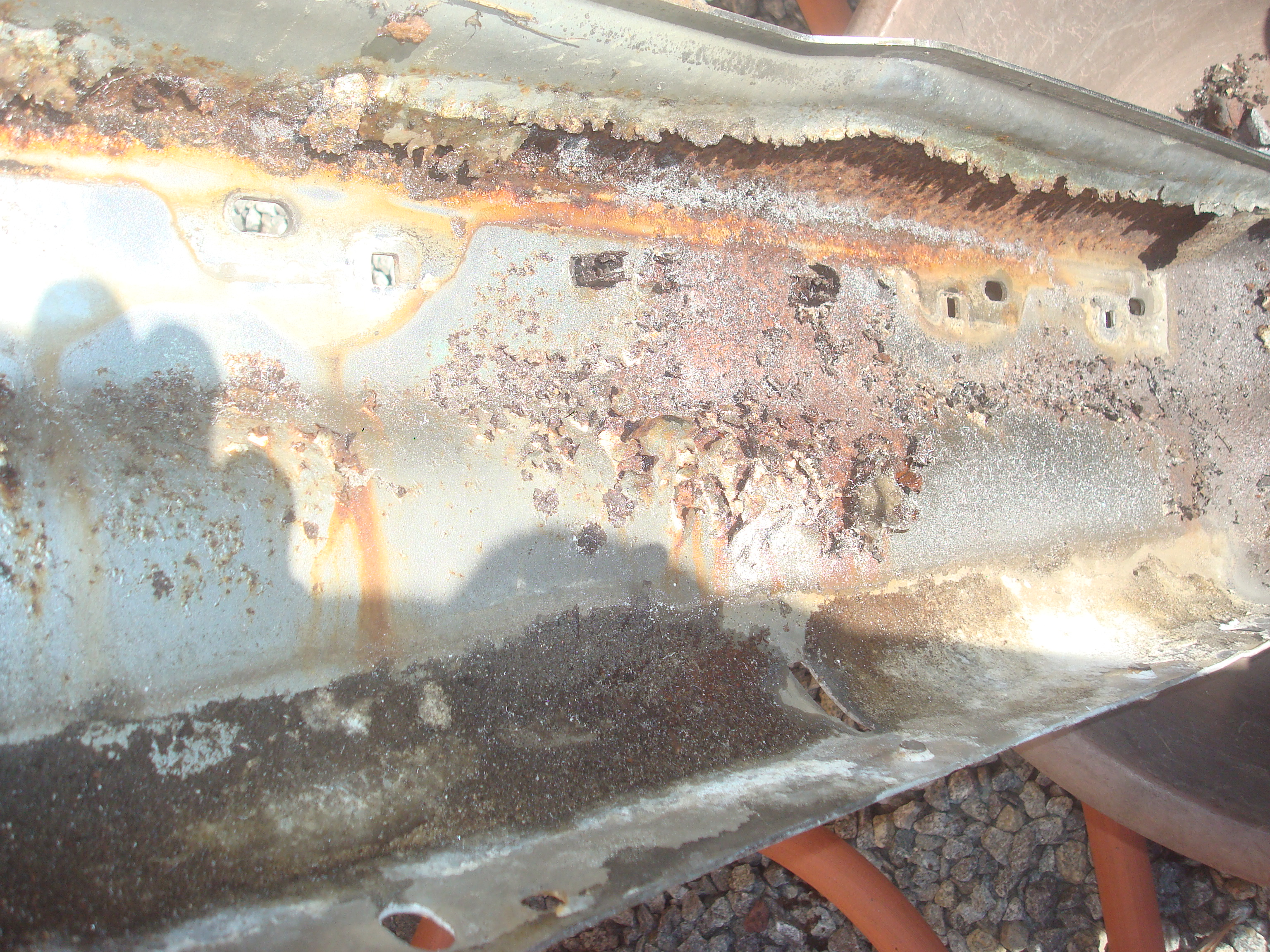

Question à 1000 francs:
Pour faire propre, et pour éviter de nouveaux départs de rouille comme ce qui s'est produit à l'avant, j'ai été obligé de poncer les chromes pour enlever le vert de gris, et la rouille incrustée dans les petites pliures. J'ai aussi traité le renfort de pare-choc.
Je ne sais pas trop ce que c'est comme type de métal, que ce soit le derrière du pare-choc ou le derrière des lames. C'est assez léger.
J'ai passé après ponçage à l'antirouille julien, mais ensuite? Quel couche protectrice appliquer? Personnellement je mettrai de la peinture noire spéciale métal antirouille, mais comme ça ressemble à une espèce de galva, est ce que ça va bien tenir?
Merci :)

Hum....  On dirait que tu cherches 1000 balles pour acheter un break Ford  toi !  :D

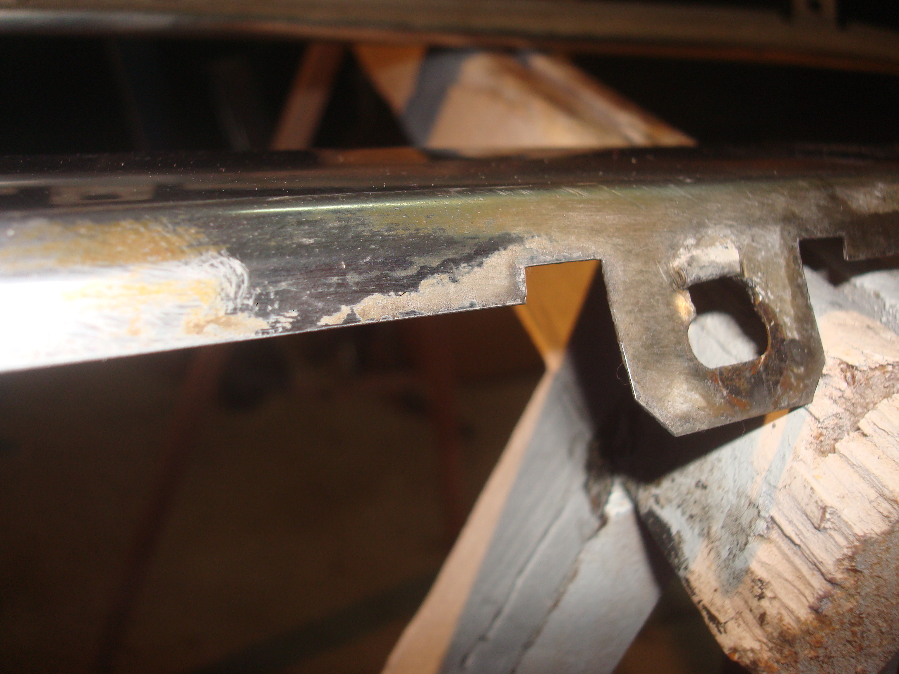

Le pare-chocs c'est de l'acier (recouvert de cuivre, recouvert de chrome). La baguette déco, c'est de l'acier ou de l'aluminium (ou un alliage d'alu), pour le savoir passe un aimant dessus.
Acier : la peinture antirouille c'est bien. Mais poncer ne suffira peut-être pas, en principe il faut sabler, ou au moins passer la brosse métallique (rotative, sur disqueuse) qui bouffe la rouille et n'attaque pas l'acier sain : si ça fait des trous, c'est que c'était rouillé.
Alu : pas de brosse métallique sur disqueuse ! (ça bouffe l'alu) En principe, l'alu ne rouille pas - plus précisément il s'oxyde en surface quasi instantanément, et la couche d'oxyde d'aluminium protège ce qui est dessous. L'oxyde d'aluminium finit par faire des points et se bouffer, mais ça dépend des alliages et même en plein air ça prend des années, bien plus que l'acier (typiquement : carters latéraux des moteurs de motos). Donc tu peux polir (pas poncer, polir) et passer une couche de vernis si tu veux.
Ok merci, j'ai poncé au papier de verre à 400 pour l'alu, je mettrai donc une couche de vernis par sécurité. Mais je te confirme qu'il y avais de la rouille pénétrante dans cet "alu kirouillepa", même après un coup de karcher préliminaire il restait ce qui est visible sur la photo!
Pour l'acier j'ai tout passé avec mes deux brosses métalliques (disqueuse pour le plus gros et perceuse pour les petits coins, + brosse manuelles). Je n'ai pas de sableuse, donc ça restera comme ça.

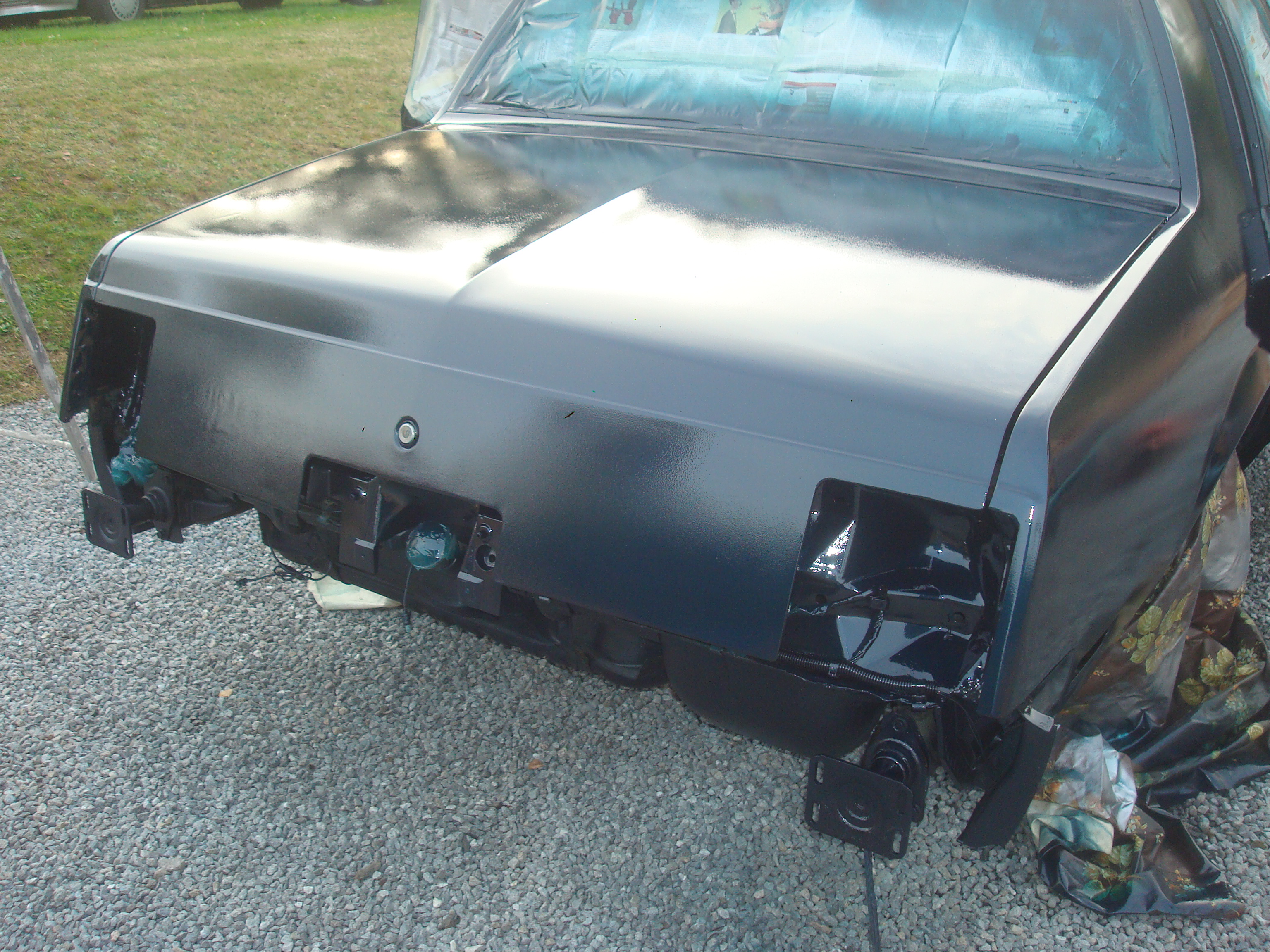

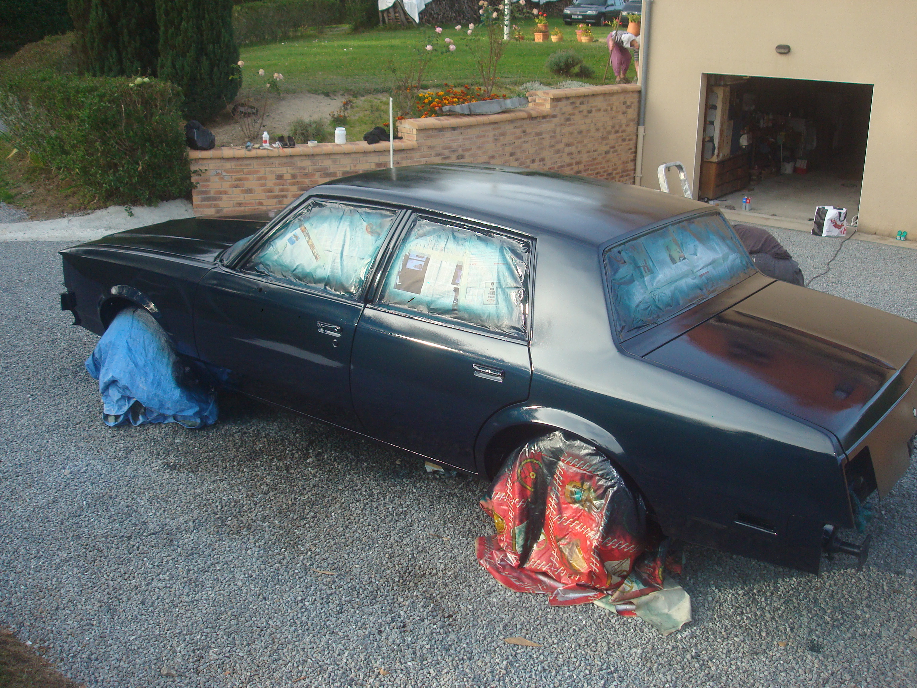

Voilà, peinture terminée.
Verdict: loin de ce qu'on attendait en termes de résultats. Malgré les 2 weekends complets de ponçage et la couche d'apprêt reponcé au 1000 à l'eau, la carrosserie était encore trop marquée et se voit beaucoup sur la nouvelle peinture.
De plus, un léger effet "peau d'orange" s'est fait lors de la peinture. Les couches de vernis ont arrangé un peu les choses, mais ce n'est pas une réussite. Je pense tenter un lustrage avec une brosse spéciale, mais je pense que cet effet est dû à un séchage trop rapide de la carrosserie, puisqu'il se voit moins du côté où la voiture était à l'ombre.
Enfin, c'est toujours mieux qu'avant, mais loin d'être réussi.

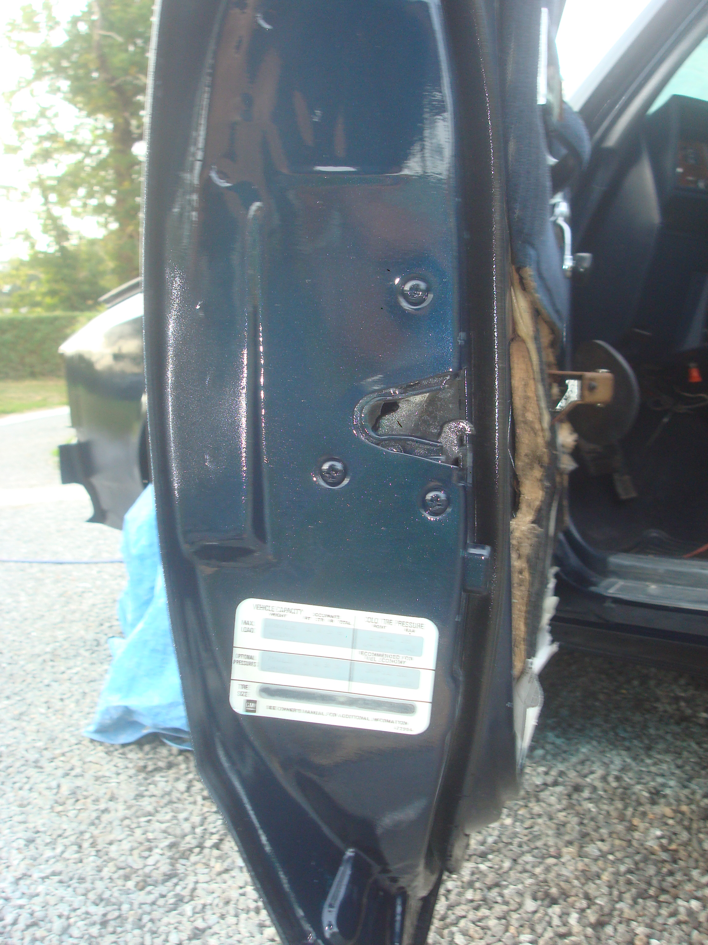

En revanche, nous avons aussi peint les intérieurs de portières et les montants de portes, qui en avaient sacrément besoin, et c'est nettement mieux! Rien à dire non plus sur le masquage des chromes qui a été parfait, aucune coulure, pas de traces, vraiment niquel.
Je ne sais pas encore ce que je vais faire: tout remonter et laisser comme c'est, ou tout recommencer, ou tout confier à un pro. On verra ce que donnera le lustrage.

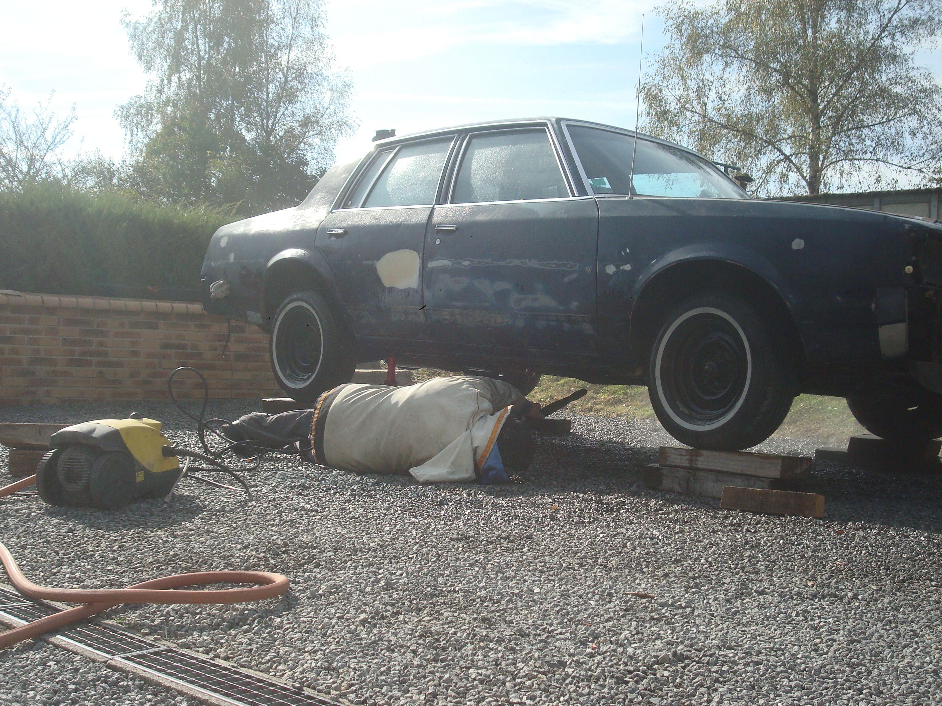

En tout cas, le dessous a été traité: kärchérisé, rustolé, puis peinture antirouille spécial métaux.

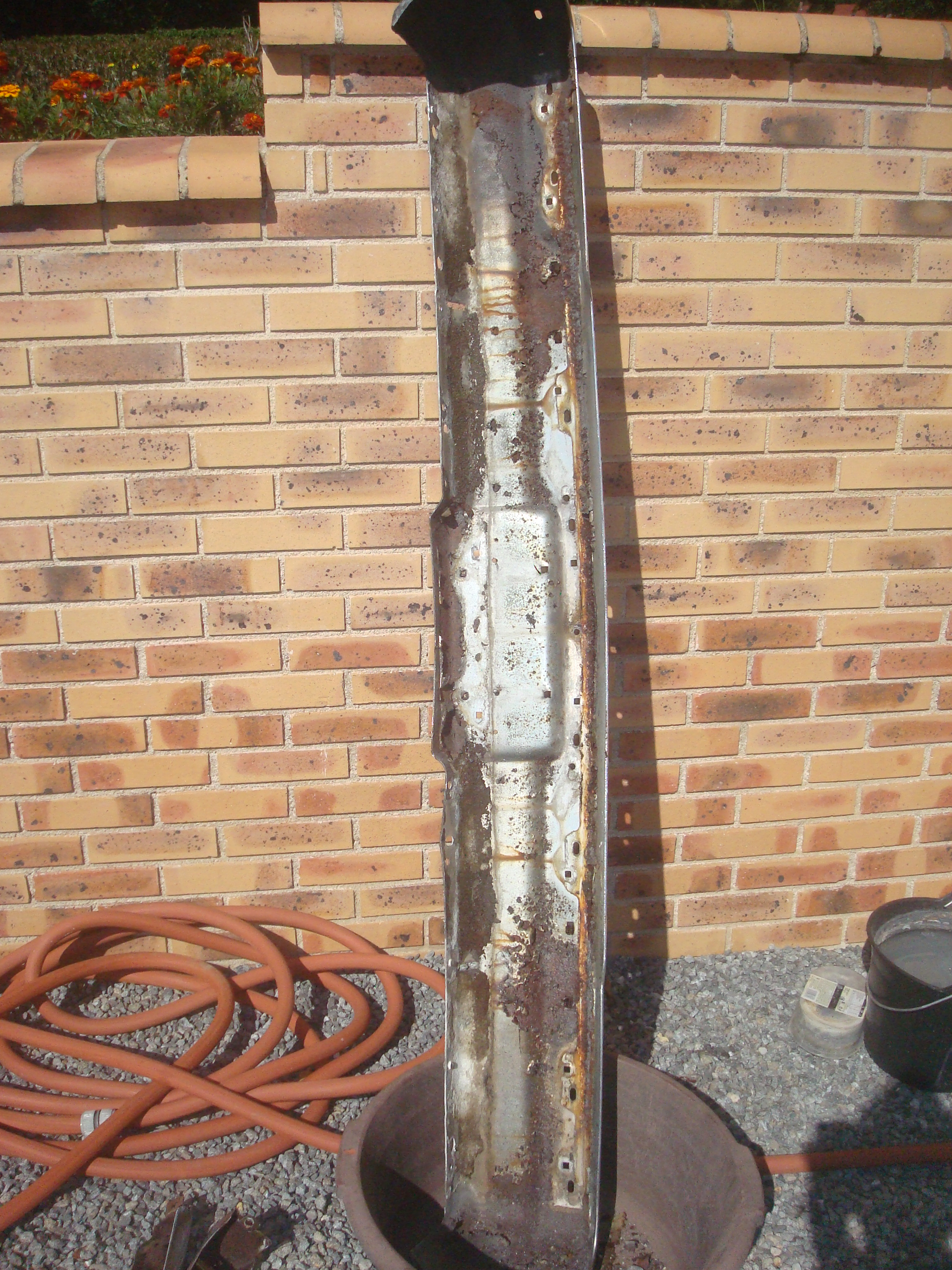

Le coup de nettoyage:
Le pare choc avant:
Très abîmé:
Moi même, lors du dérouillage:

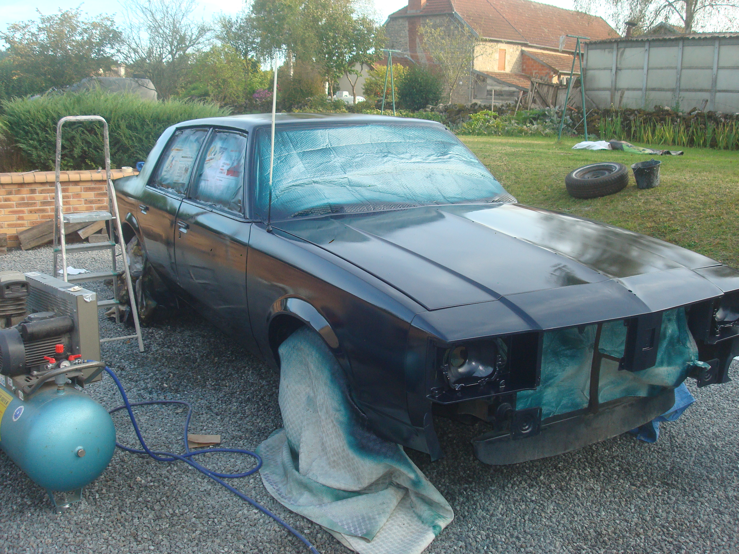

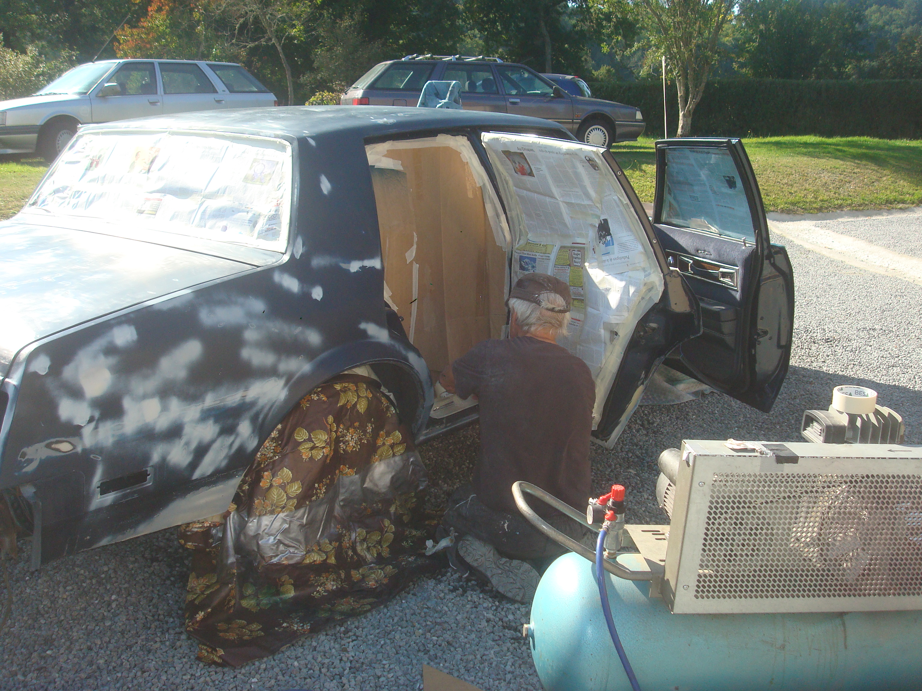

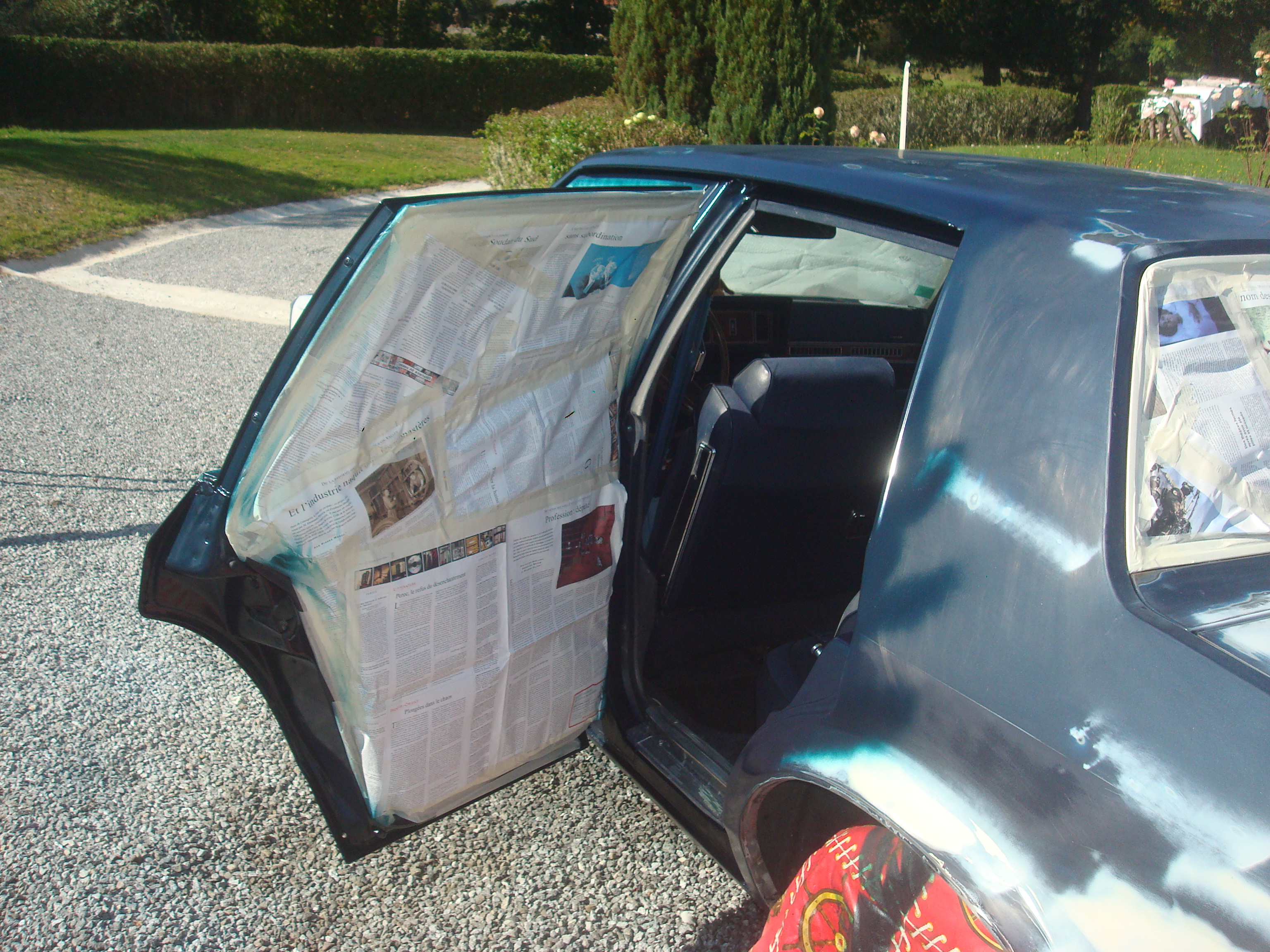

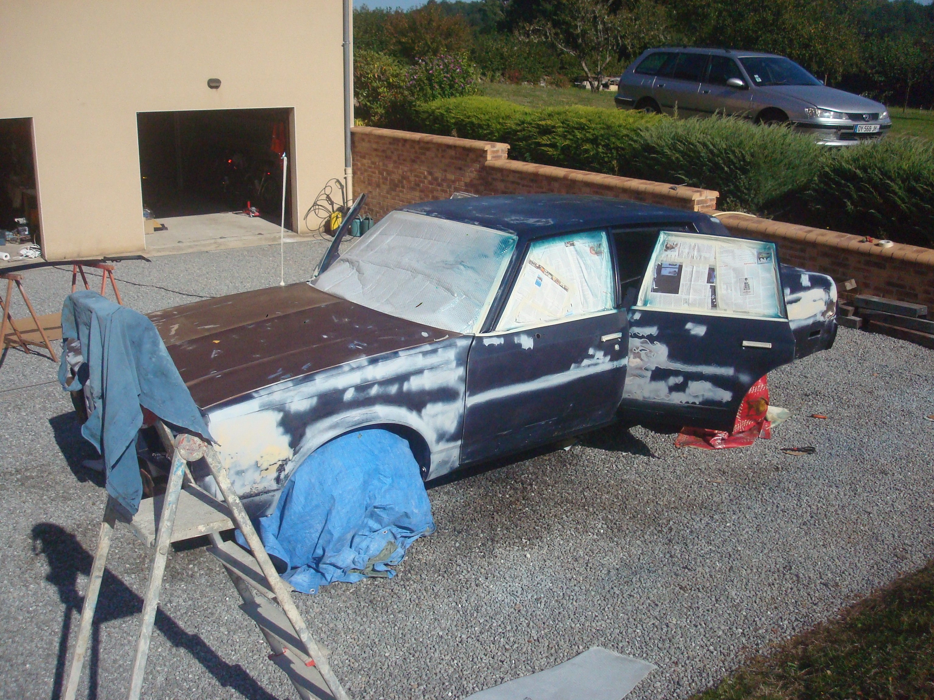

Préparation des caches de portières "sur mesure" qui ont été très efficaces, puisque rien n'a été abîmé (presque 3 heures de masquage complets)

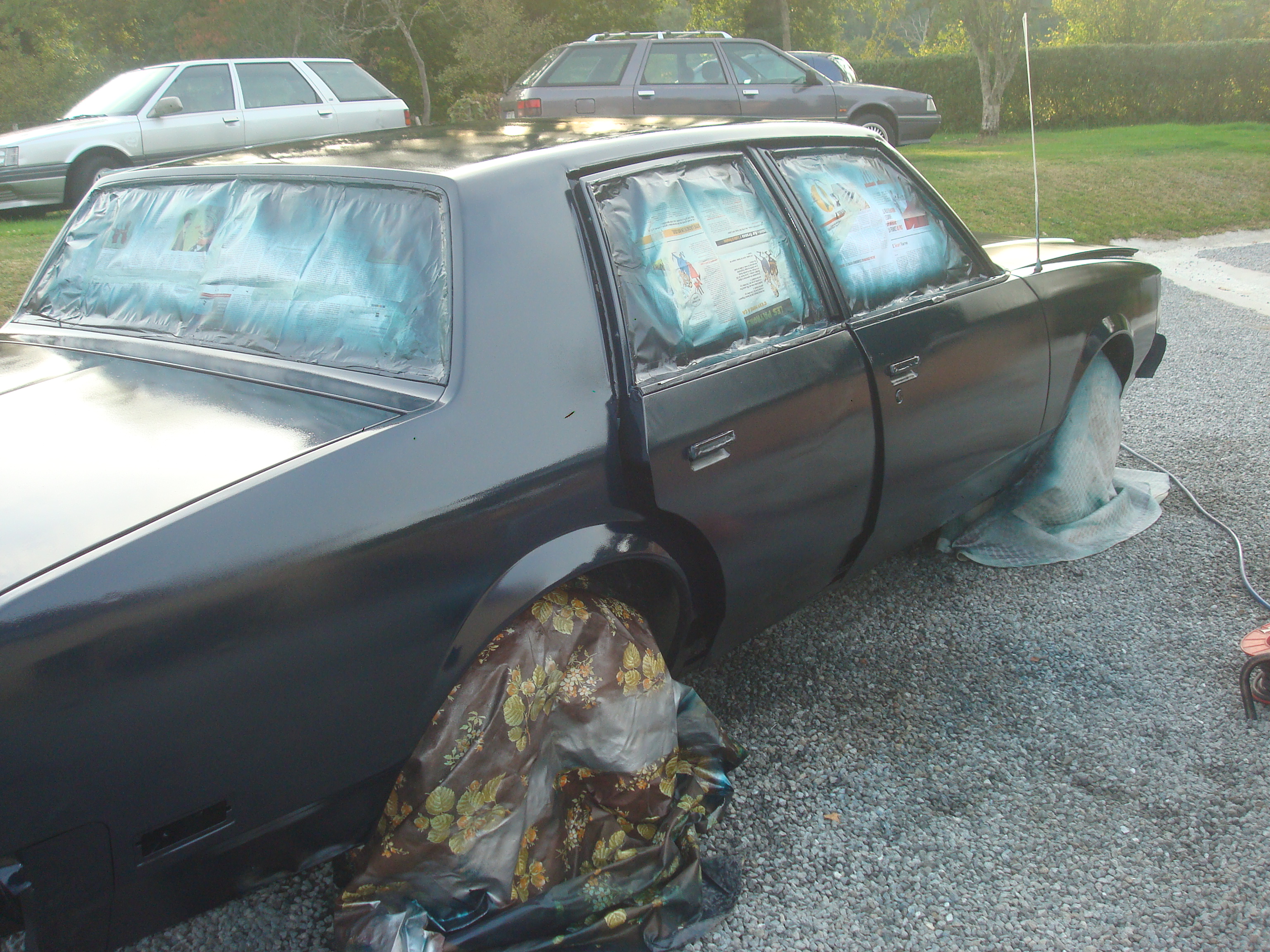

La demoiselle prête à passer en peinture:
Peinture en cours...
Premier passage:
Intérieur des portes:

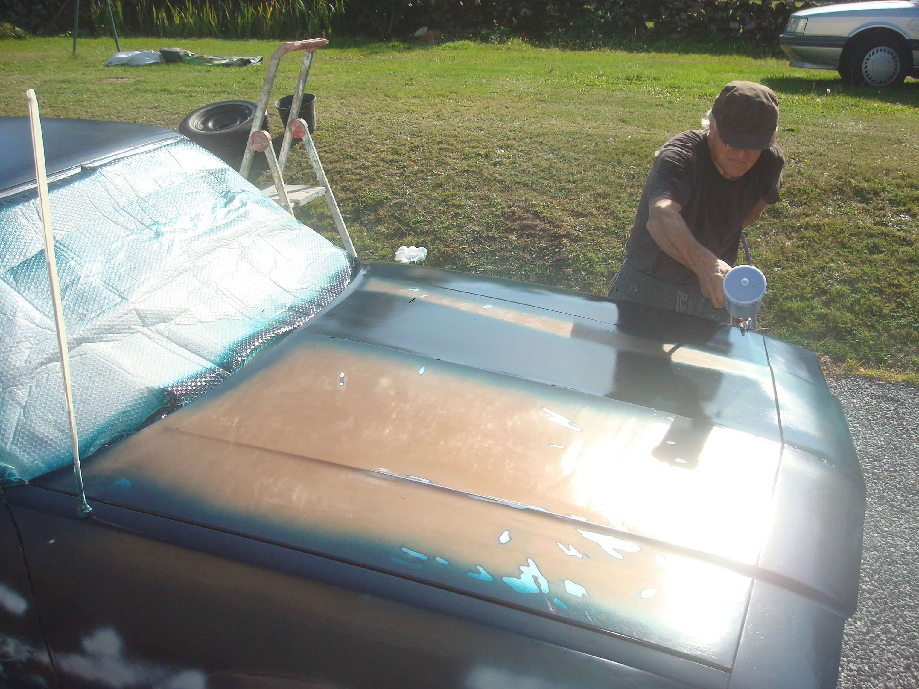

L'effet peau d'orange, dès le premier passage :(

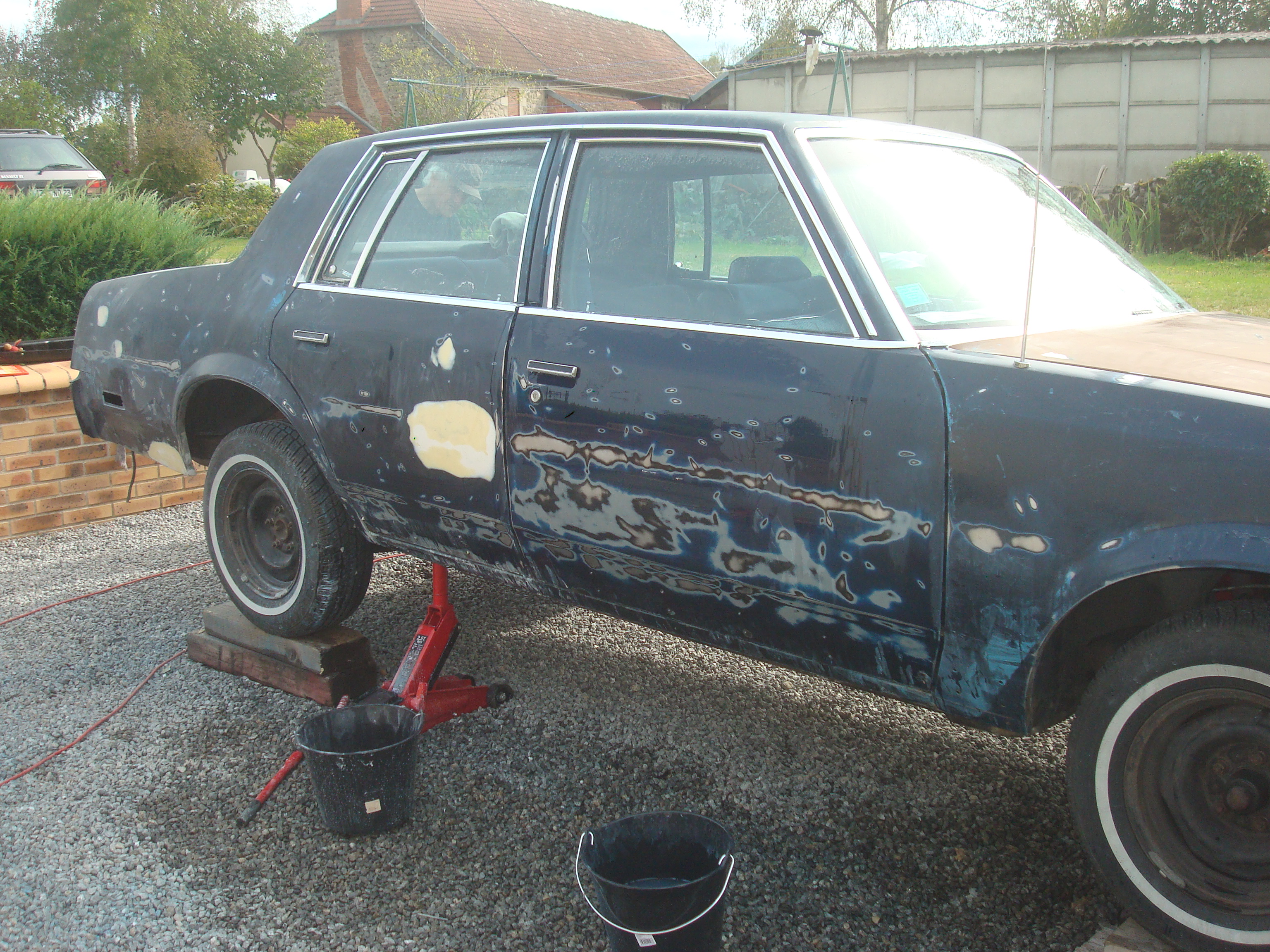

Les marques bien visibles sur l'aile arrière:
Je n'ai pas plus de photos pour le moment. RDV dans deux semaines pour la suite...
"presque 3 heures de masquage complets" => Généralement, plus le temps de préparation est minutieux et donc long, plus le résultats est bluffant (si tu utilises les bons produits)Attention a utiliser des tyro de qualité peinture, je me suis fait avoir plusieurs fois par exemple(oui je comprend vite mais faut m'expliquer longtemps) Apres peinture , en retirant le tyro, le finition faisait degueu .
Concernant l'effet peau d'orange, il est généralement du a une incompatibilité entre le support et la peinture
(en l’occurrence, ton apprêt ) Sans doute pas la même "chimie " de conception.  En cas de peinture , il est recommandé de travailler avec les produits d'une meme marque pour cette raison.
Le coté au soleil a dû accentuer ce phénomène en séchant plus vite et en enfermant des solvants sous la couche qui avait déjà sechée a l’extérieur. L’incompatibilité des solvants a été plus importante de ce fait

Désolé de ce résultat mon Lk mais peindre une voiture c'est vraiment un boulot de pro mais je comprends que tu aies voulu le faire toi même, ça coûte un bras de passer par un pro.
Bon courage pour la suite :)

Sur mon GMC la peinture se barre sur les intérieurs de portes et montants en contact avec des joints par exemple.
Bonjour Miki :)
Le temps de préparation complet doit avoisiner les 50 heures de travail, réparties sur trois weekends. Merci de tes lumières sur la qualité des produits, en effet l'apprêt que nous avons utilisé était d'une marque différente: ceci explique peut être cela.
Y a t-il un moyen simple de rattraper cela? Poncage au 2500 par exemple, puis re-vernissage?

Concernant la peinture, tu as raison: ce n'est pas du boulot de pro, loin de là. Mais j'en ai assez d'investir des mille et des cents. Je ne suis pas en mesure, et je ne veux pas lâcher 3000€ de peinture chez un carrossier pour une 4 portes cubique V6. Je n'ai certes pas l'intention de la revendre, mais je n'ai pas non plus oublié que ce n'est qu'une voiture. J'ai d'autres priorités budgétaires que je ne peux me permettre de remettre en cause par "amour" de cette voiture. Je crois que j'ai assez prouvé ici que je m'y accroche, et même si pour moi, l'argent est un moyen, et pas un but, ma vie actuelle demande quand même, comme tout le monde, quelques ressources budgétaire ;)
C'est donc, à mon sens, le meilleur compromis entre une voiture neuve et une voiture classée "projet restauration abandonnée", aka "grandes ambitions, aucun moyens".
Merci  Alban :) En effet, je te rejoins sur ce point: je n'ai jamais vu de peinture amateur qui soit réussie. Concernant la vieillesse... cette peinture ne restera pas 10 ans. Elle aurait été parfaite, je n'aurai rien touché, mais elle finira par passer en carrosserie. Quand j'aurai les moyens, d'ici quelques années, j'espère.
Pour tes joints, c'était aussi mon cas. Ca doit être normal, vu les frottements. C'est déjà nettement plus propre une fois repeint.

N'hésitez pas si vous avez des suggestions pour rattraper la peau d'orange. De plus, j'ai passé 4 kg de peinture pour la faire, mais seulement 2L de vernis. Doit on mettre 4 litres?
