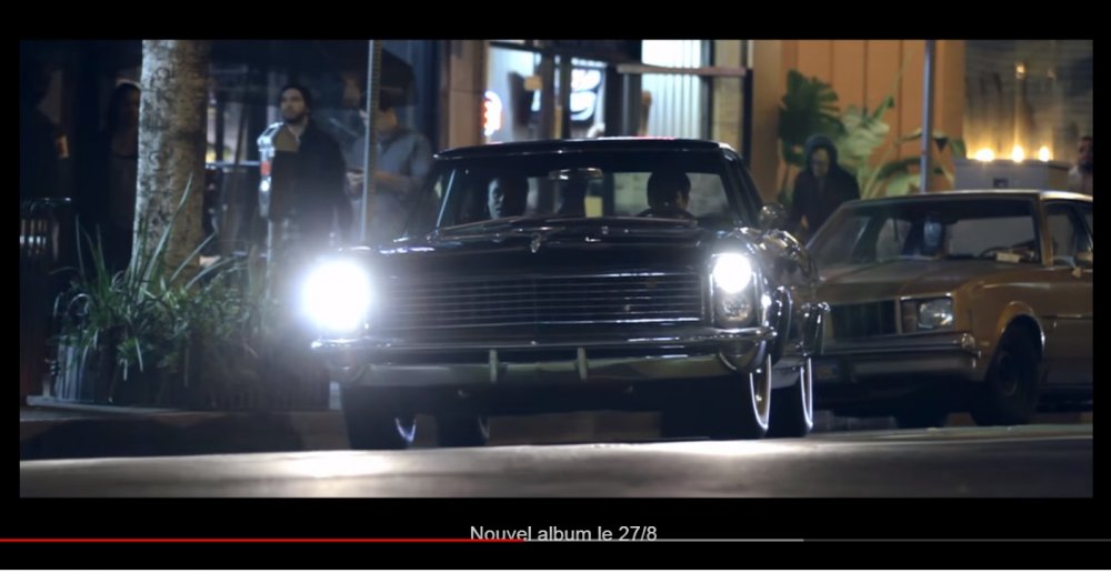

The Lion King Posté(e) le 2 octobre 2017 Auteur Signaler Posté(e) le 2 octobre 2017 Merci CanAm! Ma voiture, où plutôt une de ses cousines, apparaît à 1:49 du clip de superbus Citer

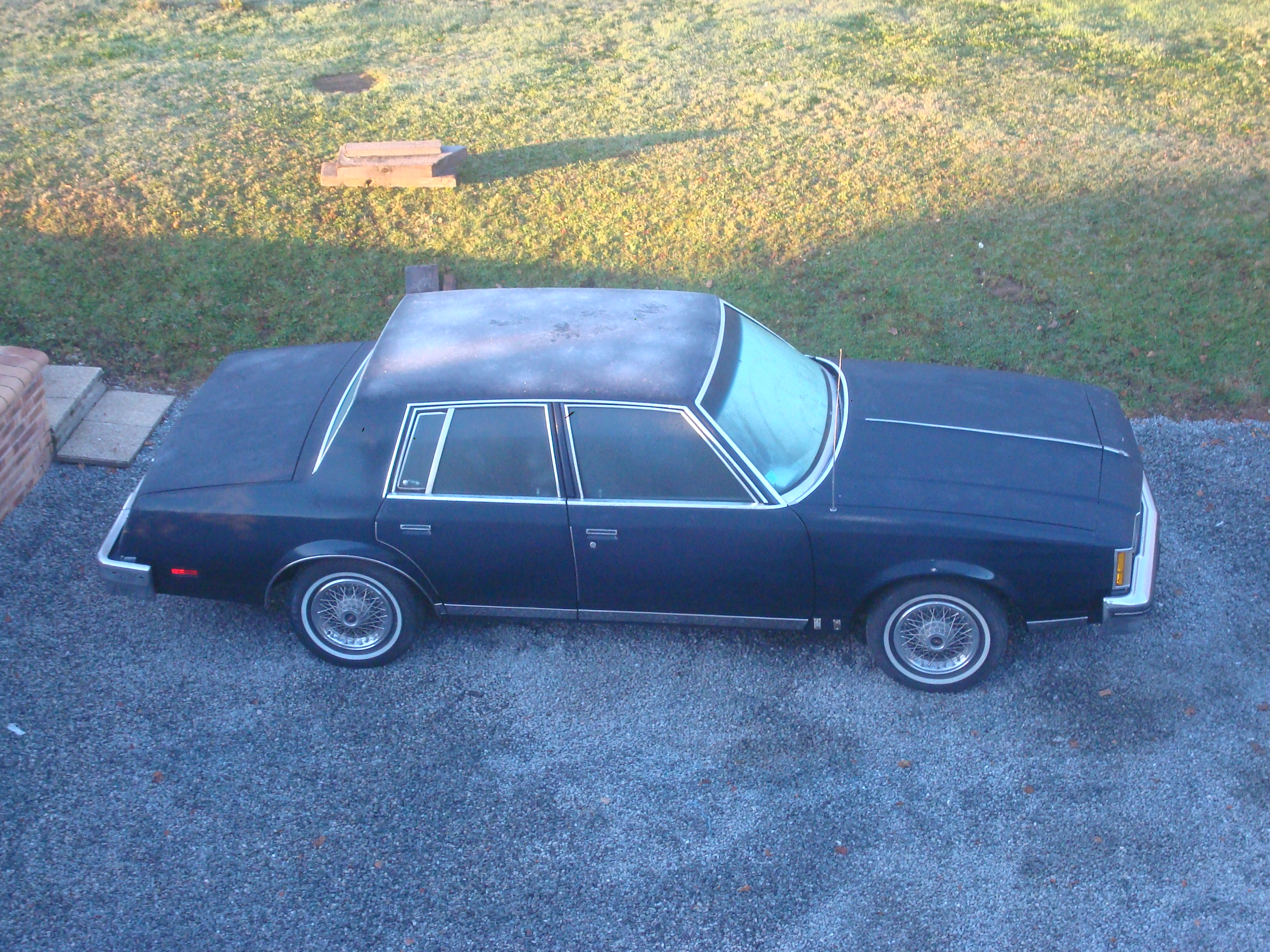

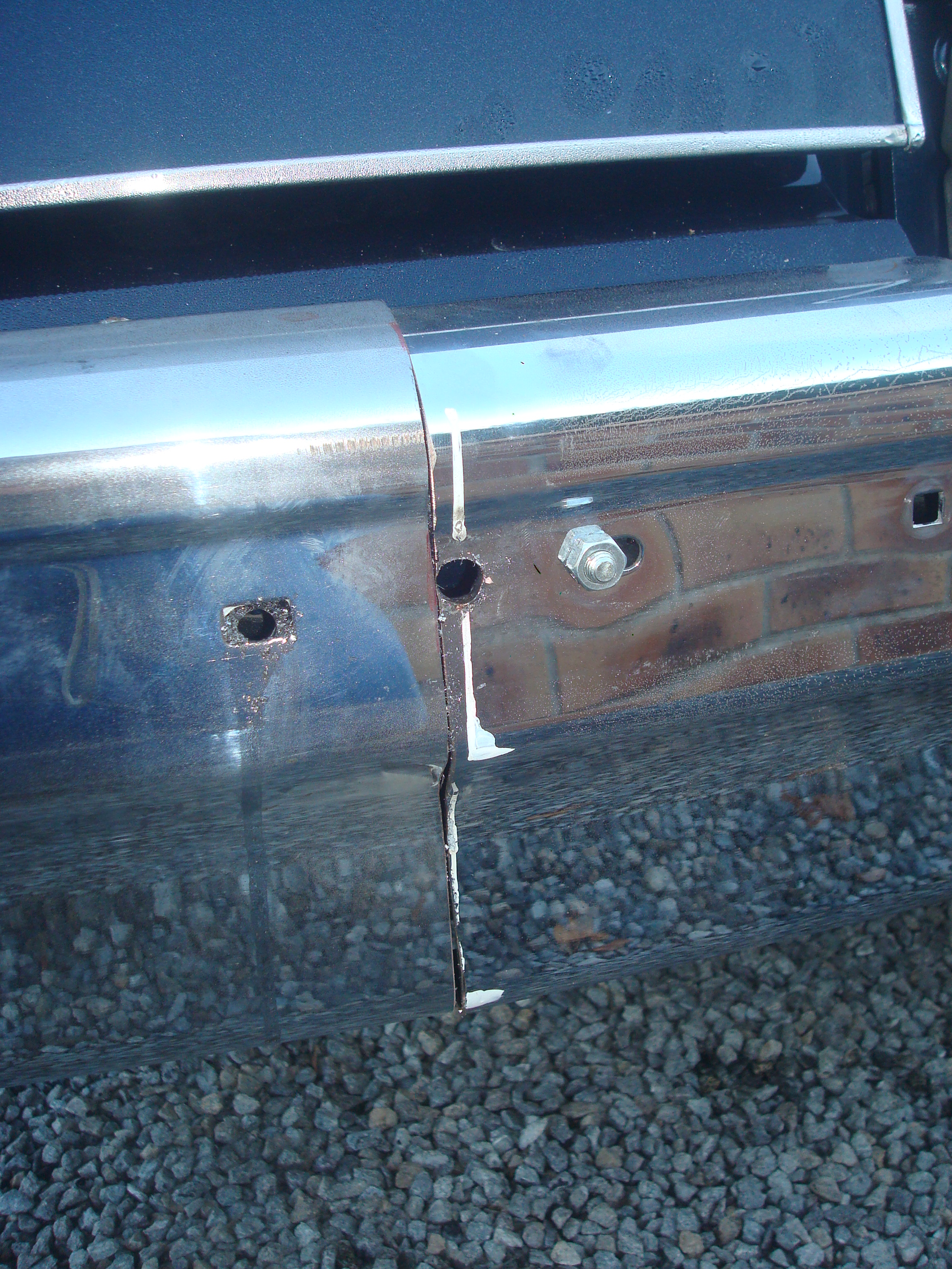

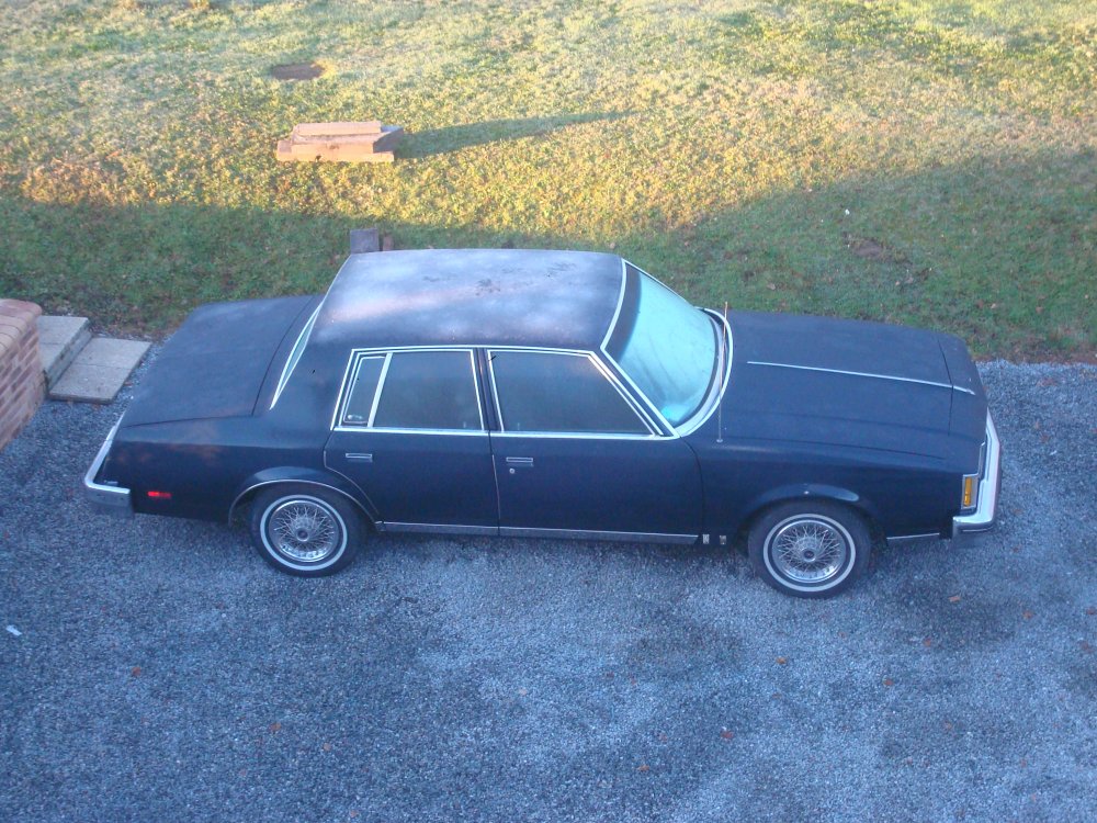

The Lion King Posté(e) le 5 octobre 2017 Auteur Signaler Posté(e) le 5 octobre 2017 Merci Nono Voilà, presque remontée, elle sera prête samedi. Je ferai davantage de photos une fois terminée. J'ai été obligé de coller quelques points sur les chromes de bas de portières dont les attaches ont cédé lors du démontage, mais dans l'ensemble, les attaches d'origine ont pu être conservées. J'ai également remplacé la majeure parties des composants de la face avant, qui présentaient des cassures, et j'ai remplacé les vis qui étaient toutes rouillées. Bon, c'est échanger la peste contre le choléra, puisque aucune de ces nouvelles parties ne sont dans un état exceptionnel, mais au moins ce n'est plus cassé. Le pare choc avant a été modifié: utilisation d'une traverse en aluminium en remplacement de la traverse en acier "à ferrer les ânes". Au poids, cela change de presque dix kilos... J'ai remplacé la partie chromée par celle de l'autre cutlass de zaware, qui était en meilleure état (pas accidentée comme la mienne). Egalement, traitement de l'intérieur, et montage des nouvelles vis de fixations à la graisse, histoire de garder ça démontable. Admirez également mon nouvel "ornament", trouvé en NOS a grand prix sur ebay... mais ça en valait la peine! Désolé pour les traces de doigts, c'est le tube de graisse.. Le pare choc arrière étant irrécupérable, nous avons donc bricolé. Vu l'impossibilité d'en retrouver un, même d'occasion aux USA en bon état, nous avons utilisé le pare choc arrière d'une cutlass de 1981 pour le remplacer. Problème: il est plus large de 15 cms, donc dangereux. Nous avons donc coupé ce pare choc en trois parties. D'abord, nous positionnons la traverse en acier, et nous fixons la partie centrale au milieu. Ensuite, on ajuste les bords en coupant ce qui est nécessaire, le but étant de faire une découpe la plus droite possible. Ensuite, ajustement des 3 parties, perçage et fixation. Les bananes viendront se positionner sur les découpes, elles seront ainsi quasiment invisibles. Ca change radicalement le look quand on la connaît bien, mais bon... je ne pouvais vraiment pas garder l'ancien: totalement démoli par la rouille. Bref, plus beaucoup de travail, si ce n'est reprendre un peu l'échappement qui fuit et les durites d'essences. Finalement, une fois les chromes remontés, le résultat est acceptable! Stay tuned! Citer

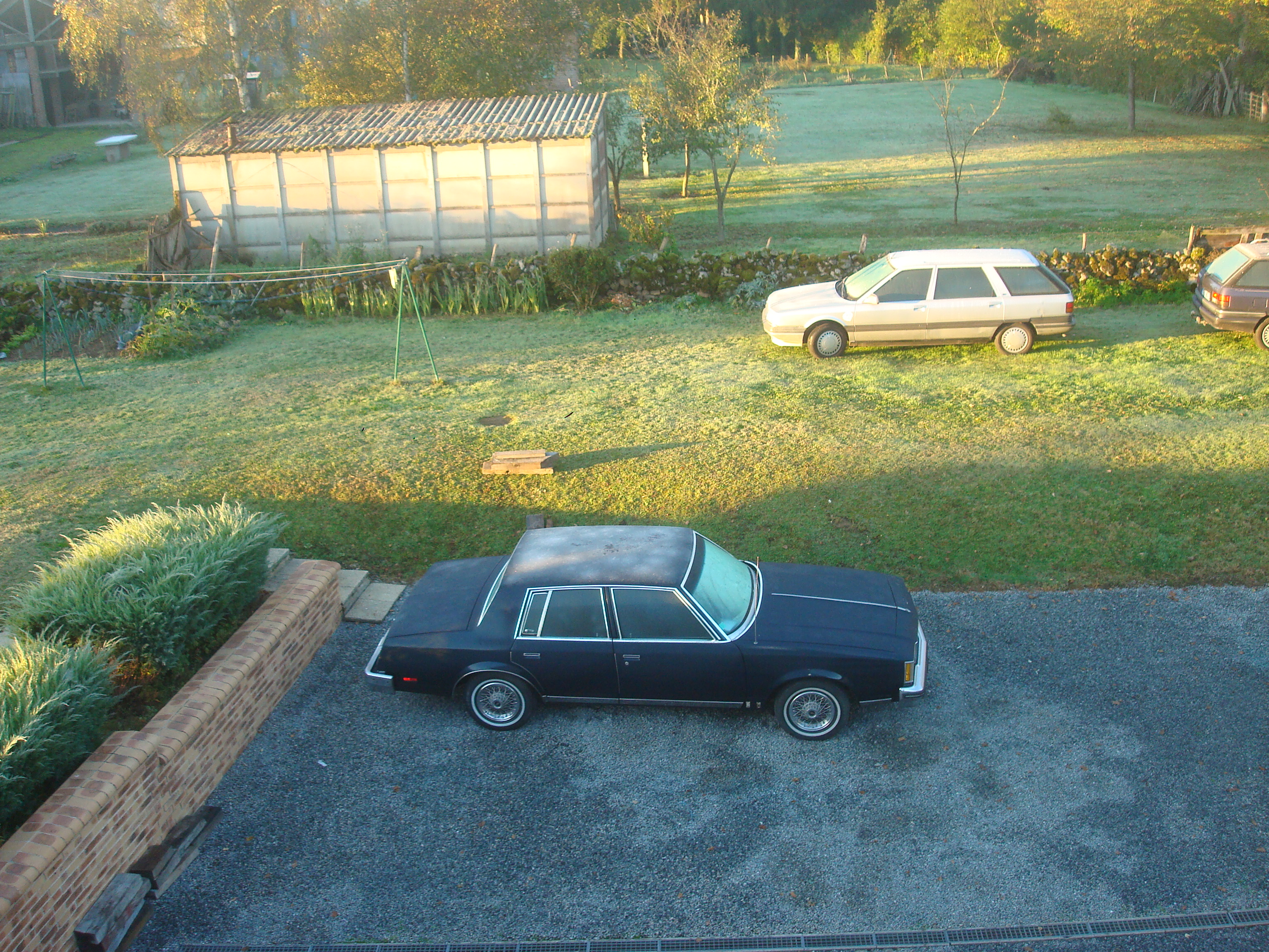

Parkaveniste Posté(e) le 5 octobre 2017 Signaler Posté(e) le 5 octobre 2017 J'ai du sauter un truc...t'as pas peint le toit ? Je me demande si on trouve en France ton modèle en Wagon ? Citer
The Lion King Posté(e) le 5 octobre 2017 Auteur Signaler Posté(e) le 5 octobre 2017 Si, c'est du givre! Il gèle ici oui, ça existe, j'en vois régulièrement passer sur le bon coin. D'ailleurs il y en a une actuellement je crois, mais hors de prix: https://www.leboncoin.fr/voitures/1178416632.htm?ca=12_s Une autre de 83: https://www.leboncoin.fr/voitures/1185356508.htm?ca=12_s Citer
rat rod Posté(e) le 5 octobre 2017 Signaler Posté(e) le 5 octobre 2017 Elle est propre ta titine, good job pour un amateur ! As-tu traiter tes découpes dans le pare-choc ? J'aimerait bien la revoir en tous cas, elle a vachement changée ! Citer
The Lion King Posté(e) le 5 octobre 2017 Auteur Signaler Posté(e) le 5 octobre 2017 Oui, traité au rustol-owatrol, mais pas encore de peinture, puisque 24h de séchage Donc ça sera pour samedi, lors du remontage final! C'est pas grand chose à faire. En effet, j'ai même un peu de mal avec maintenant, j'ai l'impression de conduire une autre voiture. En tout cas mécaniquement elle ne bronche pas, ça part au quart, donc elle doit être contente de notre travail, même si c'est loin d'un boulot de pro. Je cherche maintenant quelqu'un pour lui faire une jolie ligne bleue foncé sur le côté et le coffre, comme avant. Je vois aussi qu'il faudra que je remonte légèrement le côté conducteur du pare choc, c'était pas évident en face, mais sur la photo c'est flagrant Citer
