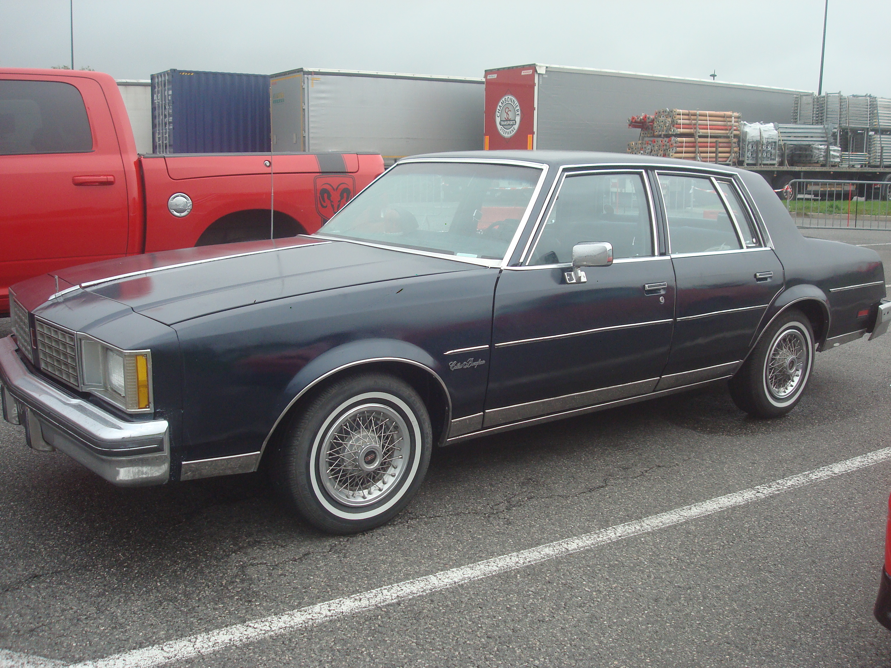

The Lion King Posté(e) le 9 octobre 2017 Auteur Signaler Posté(e) le 9 octobre 2017 Voilà la bête à sa première sortie de sa nouvelle vie, hier. Elle a eu un peu de mal à sortir de sa léthargie, je l'ai trouvée mollassonne, mais après quelques heures les bielles se sont décoincées et le V6 a repris vie Le pare choc arrière est en place, mais je vais tenter une réparation de la dernière chance du pare choc d'origine: sablage, soudure, chromage. A voir si j'y laisse ma chemise ou pas. Citer
Alban42800 Posté(e) le 9 octobre 2017 Signaler Posté(e) le 9 octobre 2017 ça lui donne un sacré coup de jeune. Citer
The Lion King Posté(e) le 9 octobre 2017 Auteur Signaler Posté(e) le 9 octobre 2017 Merci pour elle Alban Phénomène assez amusant: j'ai du régler les phares. Le pare choc étant tout à coup plus léger devant, les feux éclairaient trop haut. Citer
Pit Posté(e) le 9 octobre 2017 Signaler Posté(e) le 9 octobre 2017 Respect! C'est peut-être pas parfait, mais en photo, ça rend super! Citer
rat rod Posté(e) le 9 octobre 2017 Signaler Posté(e) le 9 octobre 2017 (modifié) Pareil, elle est très photogénique ! je peut maintenant t'emmener le poussin à restauré ? Modifié le 9 octobre 2017 par rat rod Citer

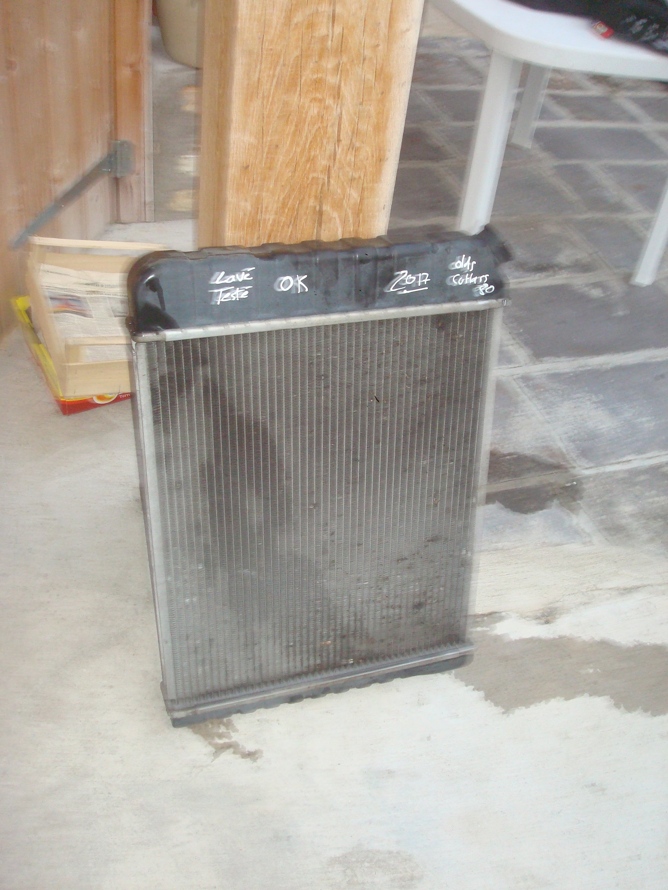

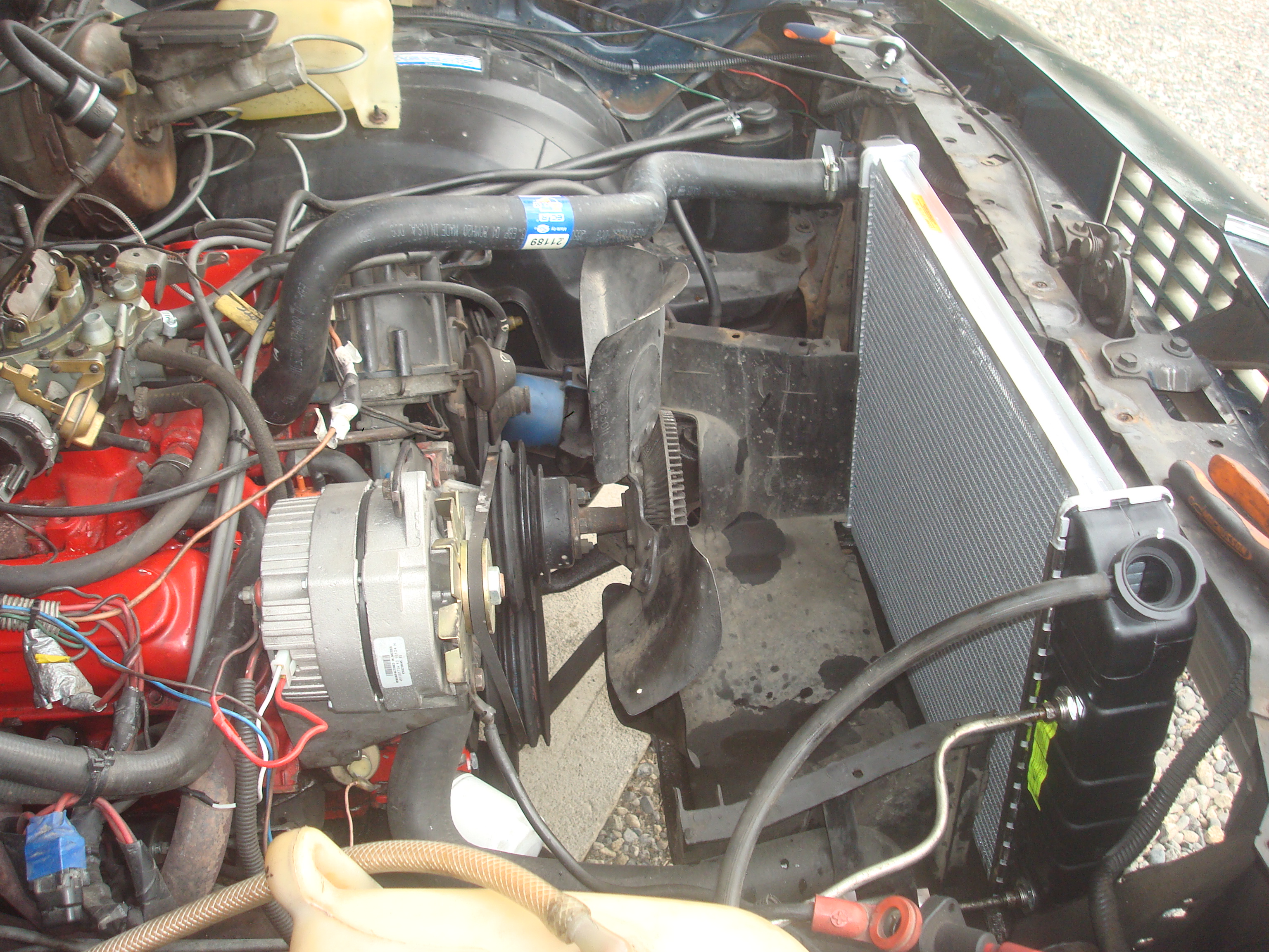

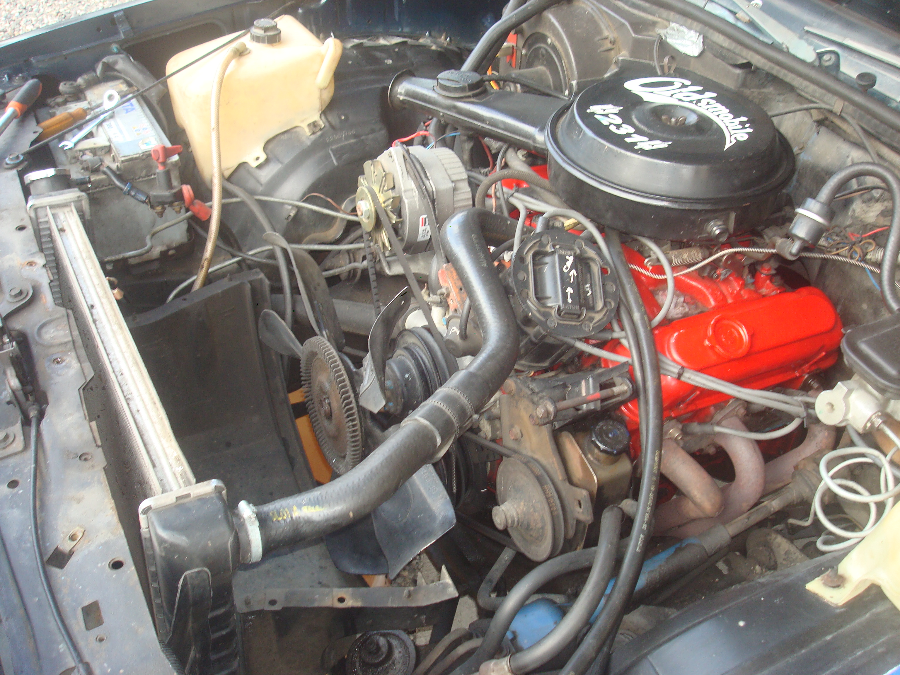

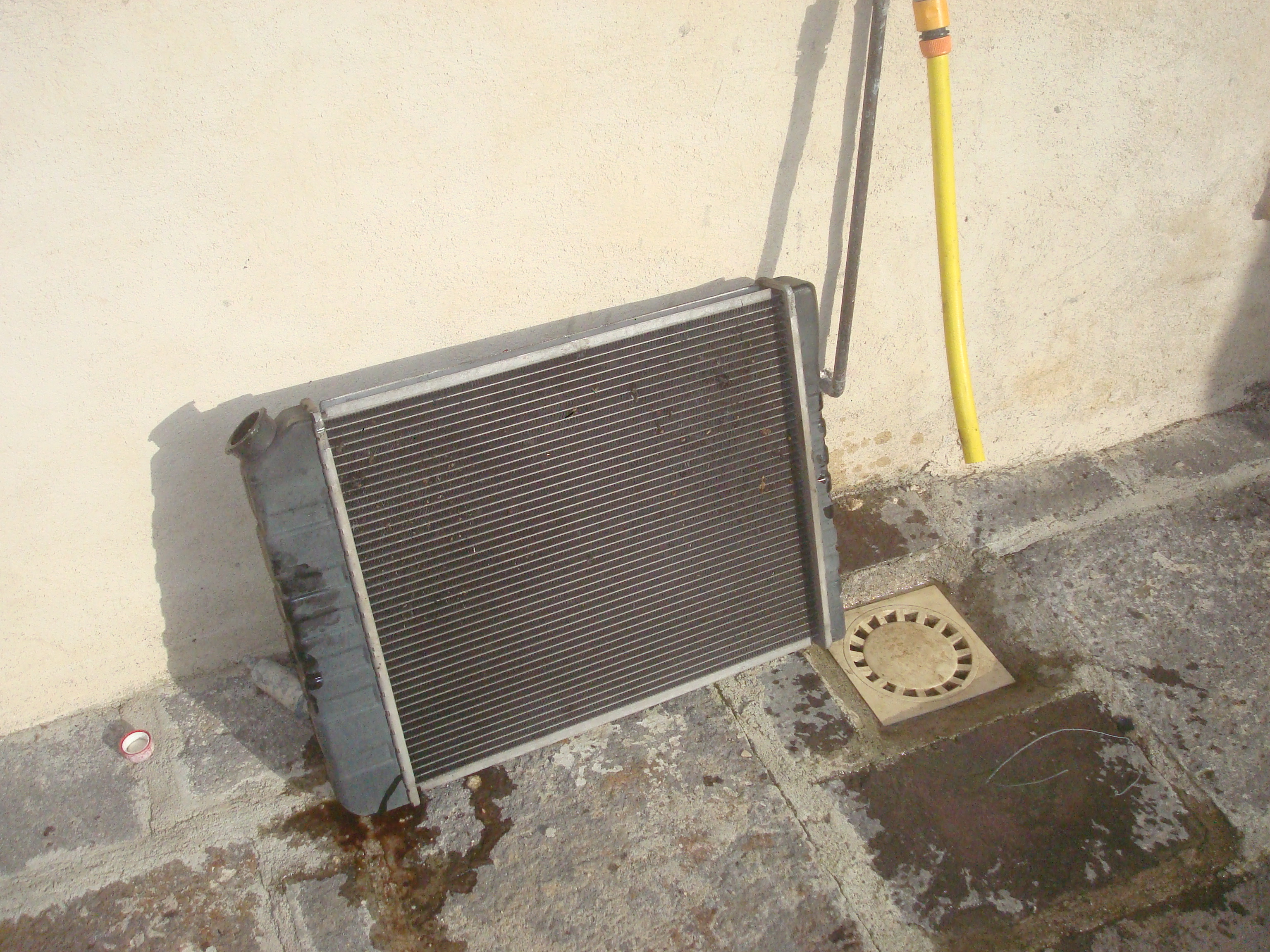

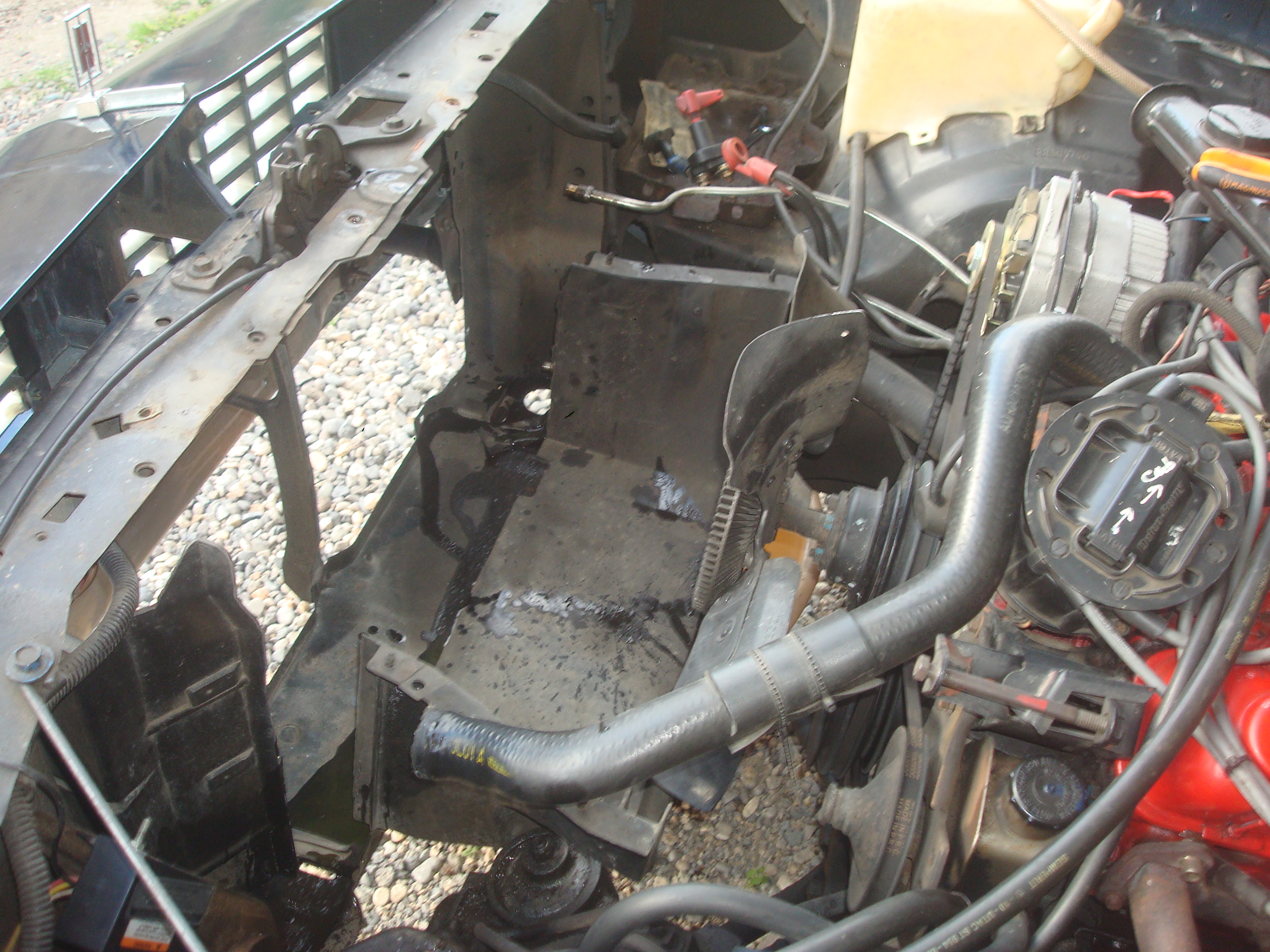

The Lion King Posté(e) le 9 octobre 2017 Auteur Signaler Posté(e) le 9 octobre 2017 Haha oui, mais il faudra plus que les 4 kg de peinture En tout cas merci, ça fait plaisir de voir que j'ai pas fait tout ça pour rien. Remplacement du radiateur aujourd'hui. Elle ne chauffait pas particulièrement, pas de fuite non plus, mais bon... je ne sais pas, un pressentiment. Je ne sais pas de quand il date, et vu que mon moteur est neuf, moins il y a de merdes dans le circuit, mieux ça sera. Pas d'obstacles particuliers, si ce n'est la durite inférieure de refroidissement de boite. Elle a été sympa, elle a bien voulu venir, mais le prochain coup, faudra la faire refaire: l'embout est hors service. Il y avait quand même une petite fuite... pas de quoi fouetter un chat néanmoins, je ne remettais jamais de liquide de refroidissement. Nouveau radiateur, strictement conforme à l'origine, et ses durites neuves. Citer

Buick27 Posté(e) le 9 octobre 2017 Signaler Posté(e) le 9 octobre 2017 Très sympa ! Beau boulot ! Tu l'as commandé sur Rockauto ton radiateur ? Citer
The Lion King Posté(e) le 9 octobre 2017 Auteur Signaler Posté(e) le 9 octobre 2017 Oui. Pas très cher, en plus. Citer

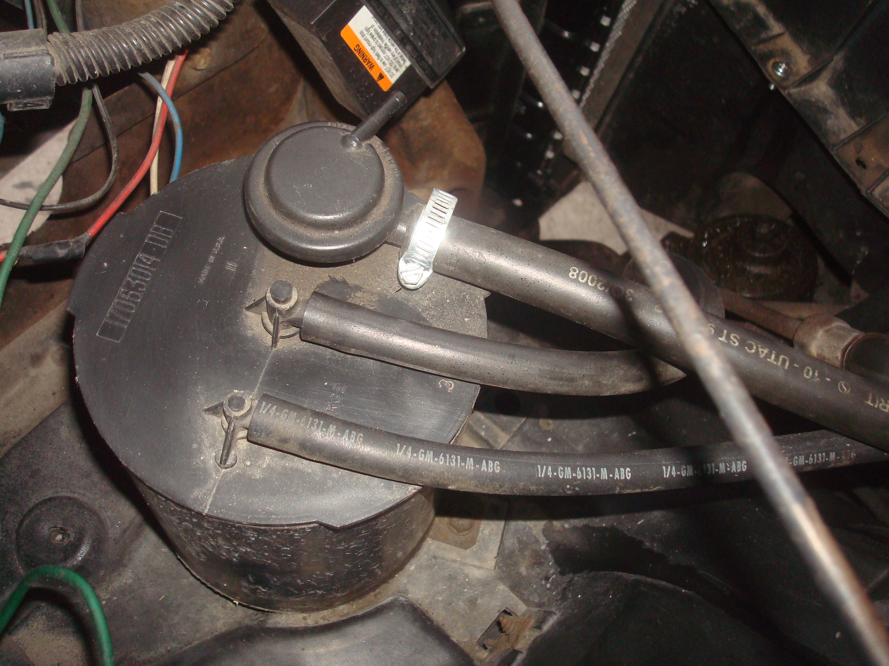

The Lion King Posté(e) le 10 octobre 2017 Auteur Signaler Posté(e) le 10 octobre 2017 Autre question: lorsque je viens de rouler et que j'ouvre le réservoir pour faire le plein, j'entends "pschit". Pourquoi ces vapeurs dans le réservoir à chaud? Est ce du au fait que l'essence chauffe et s'évapore, ou plutôt que le réservoir est "étanche" (essence qui sort mais rien qui entre) et donc une mauvaise mise à l'air? Citer
Phil Posté(e) le 10 octobre 2017 Signaler Posté(e) le 10 octobre 2017 Sur les plus anciennes que la tienne (jusqu'au début des années 70), il y a une mise à l'air du réservoir parallèle à l'orifice de remplissage. La tienne, je ne sais pas, c'est une "entre deux". Sur les plus récentes (à partir de la fin des années 80), ils se sont aperçu que les vapeurs d'essence de centaines de millions de voitures ce n'était pas très bon pour la santé, donc la mise à l'air passe par une boîte ("canister") qui contient du charbon actif pour filtrer les vapeurs. En général située dans le compartiment moteur. Personne ne la change jamais, mais ce n'est pas éternel et peut-être que ça peut se boucher. A moins qu'un qui en sait plus que les autres l'ait bouché sauvagement parce qu'"on" lui a dit que ça faisait gagner 200 ch... Citer
The Lion King Posté(e) le 10 octobre 2017 Auteur Signaler Posté(e) le 10 octobre 2017 Oui, je sais où passe cette mise à l'air: entre l'échappement. Est ce que la chaleur est un risque pour cette mise à l'air? J'ai aspiré et soufflé dans le tuyau: dans le premier cas, ça fait du bruit dans le réservoir (du moins à l'arrière), dans le second cas, j'ai l'haleine qui pue le sans plomb. Je pense aussi qu'il me manque une dépression sur le canister: j'ai toujours cru que ce petit bout qui dépassait (au dessus du collier) était une espèce de poignée, mais je pense que ça doit se brancher sur une dépression du moteur (man vac, que c'est marqué sous la poussière). A priori je risque rien à essayer...? Citer
Gilles Posté(e) le 10 octobre 2017 Signaler Posté(e) le 10 octobre 2017 C'est comme dit Phil: une mise à l'air du réservoir, ou la dépression du moteur aspire les vapeurs pour les condenser dans une boîte qui contient du charbon actif. Si tu rétablis la dépression et les durite en neuf , tu en auras fini avec le pschitt du réservoir, car ton bouchon est totalement étanche, le réservoir est normalement sous légère dépression si tout va bien. Citer

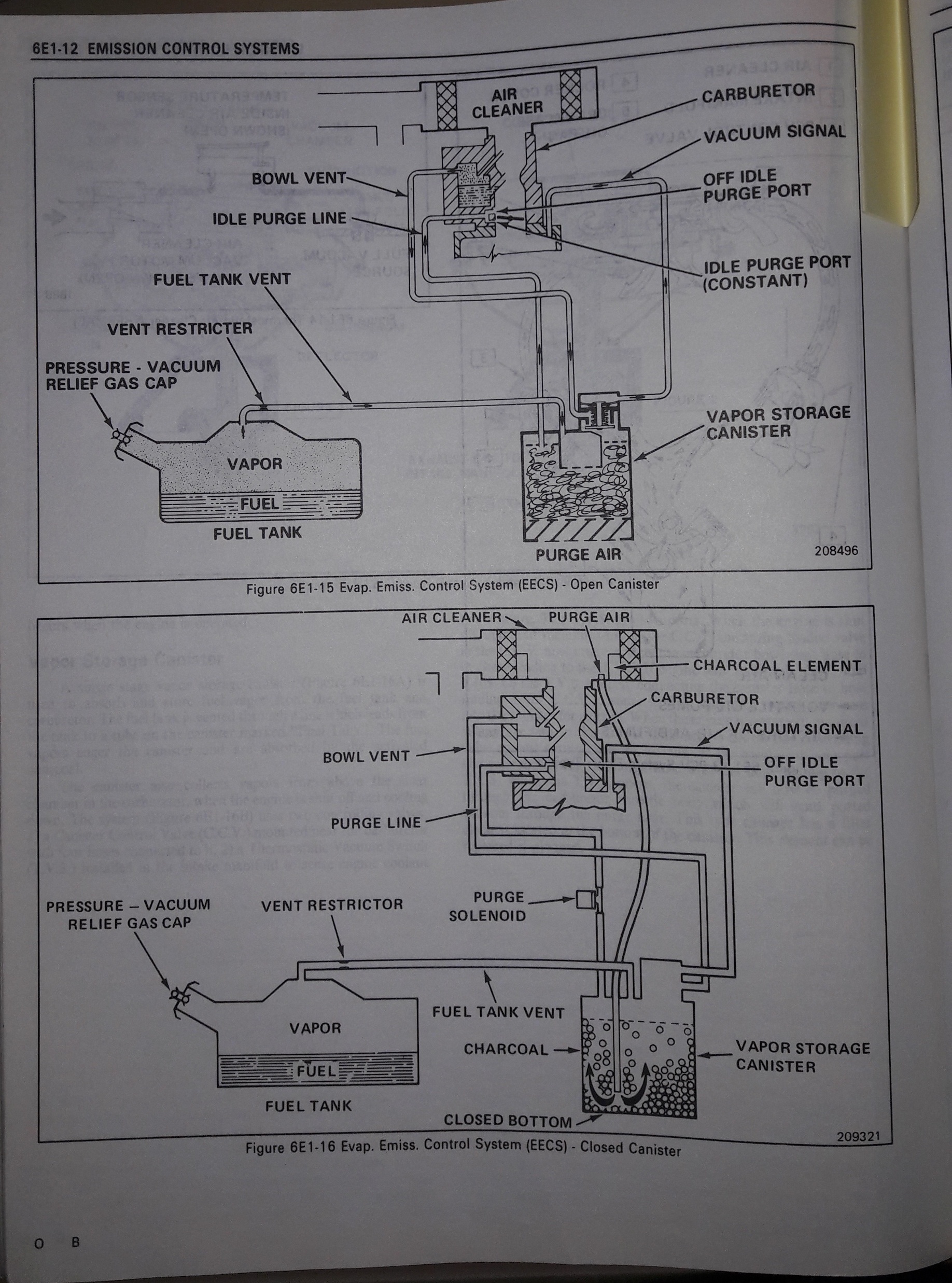

Buick27 Posté(e) le 10 octobre 2017 Signaler Posté(e) le 10 octobre 2017 Il y a 21 heures, The Lion King a dit : Oui. Pas très cher, en plus. D'accord, il est de quelle marque ? Je pense changer celui de ma Buick aussi. Un petit plan du fonctionnement du Canister sur ma Skylark, ça doit être à peu près pareil sur la tienne. Citer
Gilles Posté(e) le 10 octobre 2017 Signaler Posté(e) le 10 octobre 2017 Ce sidi, il y a moyen de faire plus simple (à cette heure, les écolos bobos amis d'Hidalgo sont sûrement couchés): Boucher une bonne fois toutes les durites du système qui vont au carbu, ce qui élimine toutes les potentielles prises d'air, et pour empêcher le réservoir de se mettre sous vide, soit trouver un point plus haut que le haut du reservoir et fixer la durite de mise à l'air à ce point, soit la boucher elle aussi. Dans le cas de la dernière option, soit faire un trou de 3 ou 4 mm à travers le bouchon, soit trouver un "vented cap" du bon diamètre. Et vouala. Ça ne fait pas gagner de chevaux, mais ça simplifie le truc. Citer
The Lion King Posté(e) le 11 octobre 2017 Auteur Signaler Posté(e) le 11 octobre 2017 Il y a 15 heures, Buick27 a dit : D'accord, il est de quelle marque ? Je pense changer celui de ma Buick aussi. Un petit plan du fonctionnement du Canister sur ma Skylark, ça doit être à peu près pareil sur la tienne. Oh merci! En effet ça correspond à ce que j'ai. Voici la fiche du radiateur: https://www.rockauto.com/fr/moreinfo.php?pk=271946&cc=1222322&jsn=7 L'avantage c'est qu'ils précisent les dimensions des connectiques, donc j'étais sur que la taille et les raccords allait convenir... Citer
