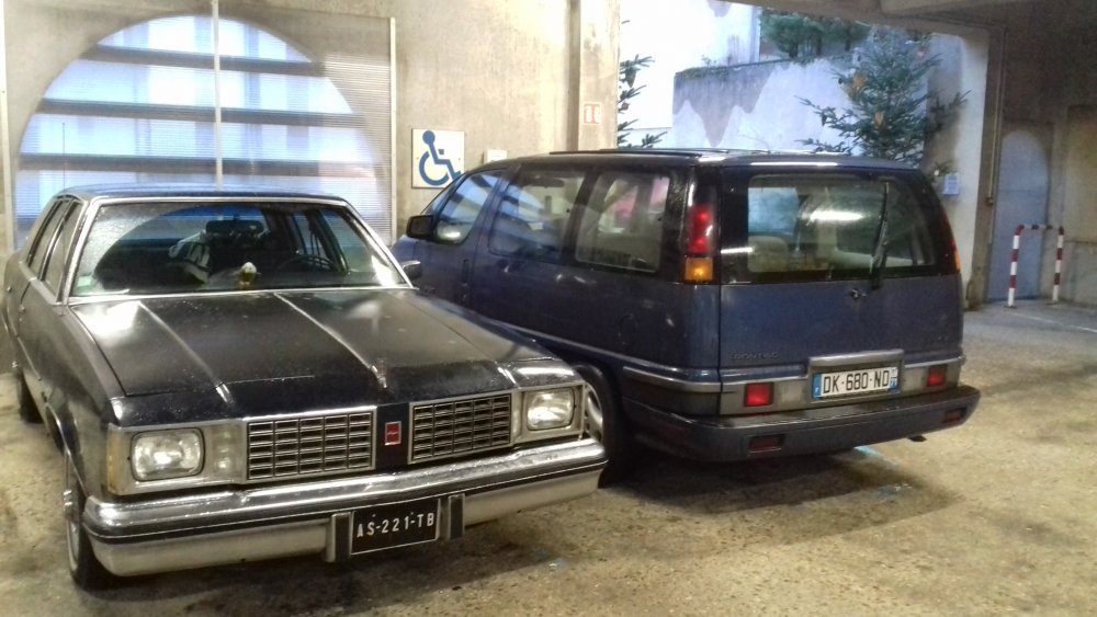

Pour la remercier, je l'ai garée à côté d'une collègue ce matin:
C'est pas le parking de Thiers  ça ?
Modifié par pretender03
Il y a 22 heures, The Lion King a dit :
Ben si, c'est là bas que je travaille :)

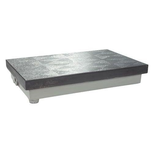

Pour les plans de joint des collecteurs, c'est pas bon non plus : rien ne dit que les surfaces à peu près planes individuellement seront planes dans leur globalité. La technique, c'est de passer le collecteur sur un grand marbre avec de l'abrasif fixé dessus. "Un marbre", c'est pas un outil spécial hors de prix chez Summit, c'est une chute de pierre tombale ou de plan de travail de cuisine chez un marbrier ;) . Une plaque de verre très épaisse (8mm au moins) fait aussi l'affaire, mais ça casse plus facilement.

Pour le marbre j'irai chez mon garagiste préféré, il doit bien avoir ça qui traine.

Les mecanos auto en ont rarement
quand on parle de marbre, c'est ça:
Bestiole qui fait au moins 1m de long sur 600 et qui pèse le poids de 50 ânes morts minimum :D
