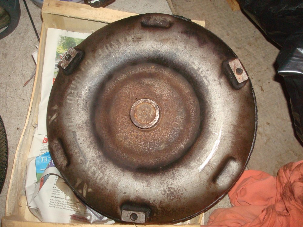

The Lion King Posté(e) le 1 mars 2018 Auteur Signaler Posté(e) le 1 mars 2018 Salut les enfants, Je m'apprête à commander mon convertisseur, sauf que ceux que j'avais vu avant n'y sont plus et il y a d'autres références à la place... et en plus plus chers! Est ce vraiment nécessaire de remplacer le convertisseur? Et si oui, lequel prendre entre les deux premiers, dont l'image sur google image ne change pas et qu'on ne me cause plu du tout de "flat" ou de "round"? Ce qui change c'est apparemment la vitesse de calage et du décrochage. Moi pas saisir. Citer
Phil Posté(e) le 1 mars 2018 Signaler Posté(e) le 1 mars 2018 Traduction de mr2 encore une fois "vitesse de calage" = stall speed : cherche "stall" sur le forum, on n'en a quasiment jamais parlé Citer
The Lion King Posté(e) le 1 mars 2018 Auteur Signaler Posté(e) le 1 mars 2018 Haaaa ben oui mieux Bon du coup vu que mon moteur est stock... 1600, largement suffisant! Pas besoin de mieux. Citer
twentyone_forever Posté(e) le 1 mars 2018 Signaler Posté(e) le 1 mars 2018 il y a 26 minutes, The Lion King a dit : Haaaa ben oui mieux Bon du coup vu que mon moteur est stock... 1600, largement suffisant! Pas besoin de mieux. C'est pas une question de "mieux" ou de "moins bien" L'idéal c'est de prendre un convertisseur avec le stall d'origine prévu pour ta caisse Si d'origine tu as un 1600 tu reprends le même épicétou! Citer
The Lion King Posté(e) le 1 mars 2018 Auteur Signaler Posté(e) le 1 mars 2018 Je sais pas du tout ^^ Citer

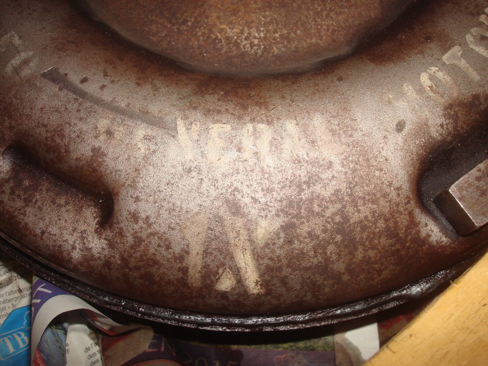

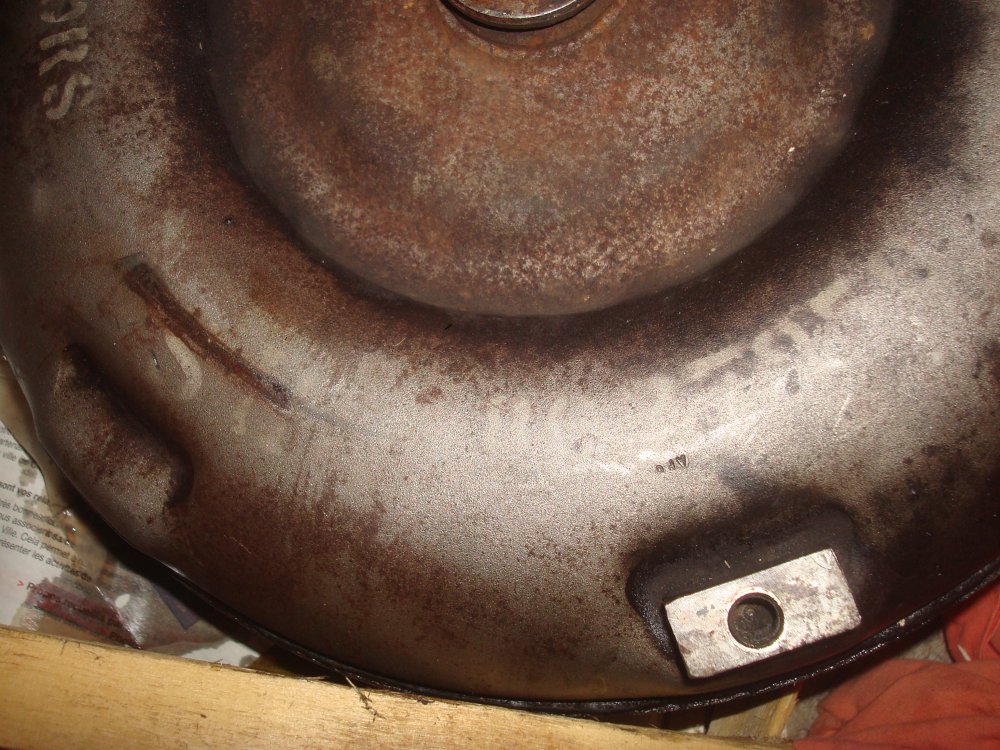

The Lion King Posté(e) le 1 mars 2018 Auteur Signaler Posté(e) le 1 mars 2018 On ne peut pas dire qu'il soit bavard en plus. La seule chose qui m'indiquerai que c'est un 1600 c'est le "1X" Mais c'est tout A part "remanufactured to general motors" et le numéro de série ... Citer
The Lion King Posté(e) le 1 mars 2018 Auteur Signaler Posté(e) le 1 mars 2018 Bon mais logiquement je doute que ce convertisseur ai été changé, vu la quantité de rouille dessus. Donc allons y pour la base, 1600. D'autant qu'en utilisation classique, je dépasse rarement les 3000 tours, sauf sur autoroute. En ville, j'oscille toujours entre 800 (le ralenti) et 2000 (régime croisière à 60/70), 2500 tranquille pour 90. Donc si je prends un converto de 2500, ça veut dire qu'il n'embrayera jamais complètement en ville et fera chauffer son huile pour quedalle alors que ma boite est toute neuve... ce qui ne m'arrange pas vraiment, je dois dire Donc je pense avoir bon pour 1600 et quelques... Citer
Pit Posté(e) le 2 mars 2018 Signaler Posté(e) le 2 mars 2018 Il faut savoir comment ton moteur réagit et comment tu veux que la voiture agisse en conséquence. Tu n'as pas l'air d'être familier avec la notion de "stall speed" pour un convertisseur. Torque converter stall speed is the maximum amount of engine RPM that can be achieved in an automatic transmission-equipped vehicle while the transmission is in a forward operating range without generating any driveshaft motion. http://hughesperformance.com/tc-stall/ En fonction de la courbe de couple de ton moteur, tu peux avoir besoin de l'emballer un peu (ou beaucoup!) plus au démarrage, c'est un calcul fait dans un but précis, en général pour la performance ou pour tirer une remorque. Autre chose, je vois que les convertisseurs que tu montres sont avec verrouillage, mais ton convertisseur n'en a pas! On ne voit pas le plat côté flexplate sur ton modèle, par rapport au dacco. C'est dans ce plat qu'est le verrouillage! Et un convertisseur sans verrouillage est moins cher! Citer

The Lion King Posté(e) le 2 mars 2018 Auteur Signaler Posté(e) le 2 mars 2018 Bon moi je l'ai commandé et c'est trop tard il est expédié. Du coup, je suis dans le caca. De plus, pas de convertisseur sans verrouillage de dispo. Je peux monter ce convertisseur avec verrouillage, oui ou non? Citer
kyril31 Posté(e) le 2 mars 2018 Signaler Posté(e) le 2 mars 2018 Tu peux toujourd refusé le colis! A rockauto ils sont compréhensibles, contacte les pour les avertir que tu vas refuser le colis. Citer
Pit Posté(e) le 2 mars 2018 Signaler Posté(e) le 2 mars 2018 Pas sûre que le convertisseur avec verrouillage ira! Il y'a une différence au niveau de l'arbre primaire sur la boite. Fais nous une photo de la pompe dans la cloche de boite, avec l'arbre primaire. Citer
The Lion King Posté(e) le 2 mars 2018 Auteur Signaler Posté(e) le 2 mars 2018 il y a une heure, kyril31 a dit : Tu peux toujourd refusé le colis! A rockauto ils sont compréhensibles, contacte les pour les avertir que tu vas refuser le colis. C'est fait, mais trop tard, le colis est expédié (sont trop rapides, pour une fois que c'est un problème...). Ils m'ont dit que le seul moyen c'est de le faire revenir, mais aucun intérêt vu les frais de port. Tant pis, je le mettrai à vendre. Je m'occupe de la photo demain! Citer
