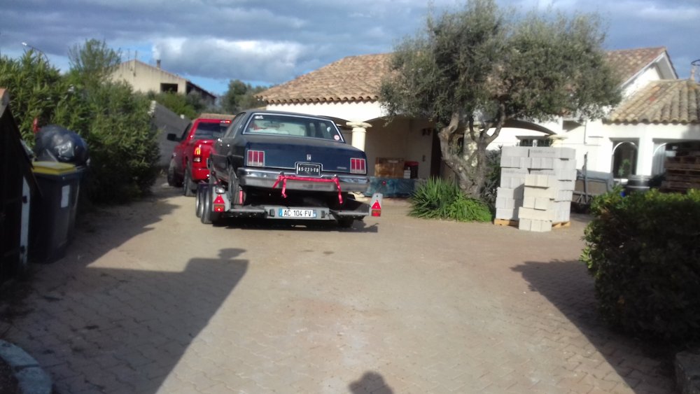

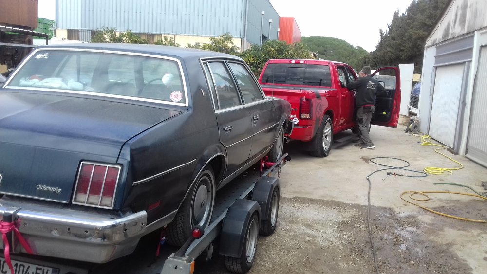

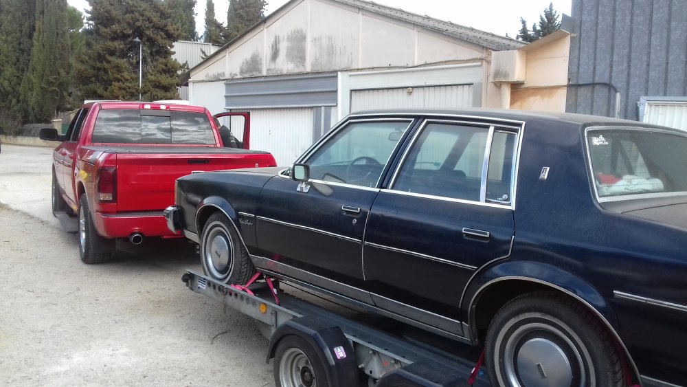

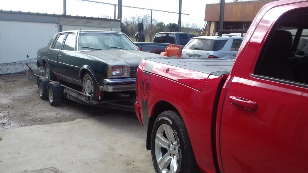

The Lion King Posté(e) le 9 mars 2019 Auteur Signaler Posté(e) le 9 mars 2019 Aaaaaallez, on remet le facteur sur'l'vélo... Vu que tonton @Tbird61 à fait le nécessaire sur la boite (remplacement valve body) et qu'il n'avait pas franchement le temps d'enquêter plus loin sur la question, je suis passé chez lui récupérer le bébé. Ca ressemble à une pompe à essence morte doublé d'une prise d'air quelque part. Au déchargement on a réussi à la faire tourner en la pulvérisant de nettoyant freins. Ca a permis de la décharger sans trop galérer et de constater que la première passait, mais pas la marche arrière. Mais bon, vu qu'elle tournait comme elle pouvait, pas évident de se rendre compte. Par contre, j'ai aussi mon fil de + batterie qui a rendu l'âme. Il a une résistance tellement important qu'une batterie de camion peinait à la faire démarrer. Bref, elle est chez un copain, et dès la semaine prochaine, on attaque le diagnostic. Objectif: la remettre sur la route le plus vite possible. Le "projet christine" reprends du service... que va t-elle pouvoir encore me faire comme panne? Vous le saurez en restant connecté sur poissard-FM. nono63000 1 Citer

The Lion King Posté(e) le 17 mars 2019 Auteur Signaler Posté(e) le 17 mars 2019 ooook, alors, voilà, hum.. L'oldsmobile est réparée, elle tourne comme un charme. En cause? Hé ben heu... voilà quoi. Une superbe durite d'essence. En parfait état. En fait, extérieurement elle présentait "bien puisqu'elle suivait la courbure adoptée depuis tellement d'années. Mais quand j'ai voulu attaquer la sortie de la pompe à essence, quelque chose m'a sauté aux yeux... Il n'y avais aucune fuite, simplement de la prise d'air (pompe à aspiration). Une fois la durite remplacée, la voiture est repartie comme un charme. A priori la boite fonctionne parfaitement, mais je n'ai pas pu passer toutes les vitesses. Disons qu'elle avance et qu'elle recule. J'ai quand même démonté la direction assistée qui fuyait: En shunté la batterie. Prochaine étape: remontage DA, réglage carburation/allumage, nettoyage, polish, et vente. Citer
