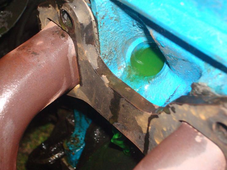

The Lion King Posté(e) le 25 novembre 2012 Auteur Signaler Posté(e) le 25 novembre 2012 Salut tous. :cowboy: Bon, j'ai a peine eu le temps de bricoler ce week end, ça a été assez chargé (mes grands parents déménagent... chez ma mère ). Donc, j'ai gratté un peu dedans pendant que mon père réparait sa Nevada (encore). Voilà le résultat: J'ai fais le niveau de LDR, lancé la machine, qui a démarré sans problème en fait, si on oublie le brouillard artificiel le bruit bizarre du moteur et mon paternel qui me crie "coupe tout, ça fume" . Conclusion: ça fume bien de l'échappement, rien dans le moteur, et surtout, aucune durite qui fuit. Donc c'est parti, je démonte toutes les bougies une par une, et évidemment, c'était la dernière la bonne ! Le cylindre N°6 (ref Haynes) donc celui du fond de la culasse droite quand on est dans la voiture est... littérallement inondé (inutile de vous dire que j'ai évidemment vérifié les autres). Les bougies sont en excellent état, pas de dépots, pas de combustion de carbone, rien. J'ai donné un coup de démarreur, un geyser. Le diagnostic est sans appel... joint de culasse fissuré. J'en ai profité, comme elle va pas reprendre la route immédiatement, j'ai aussi démonté le radiateur interne, très facile d'accès en fait, mais ça m'a obligé a démonter les chromes du pare brise et d'enlever le monstrueux tas de colle mastic qui a été mis là par je ne sais pas trop qui . Je l'ai mis sous pression avec le tuyau d'arrosage, le radiateur ne fuit... pas vraiment beaucoup. Un petit peu. Je pense qu'avec un coup de soudure, y'a moyen de faire quelque chose (mais je vais laisser ce travail au père...). Comme j'ai pas eu envie de tout remonter, vu que... rien n'est réparé, j'ai juste mis une bâche qui couvre le bas du PB et tout le moteur pour pas que l'eau s'infiltre dans le radiateur... et dans l'habitacle. Ca risque rien ? Une photo de là où le liquide a refoulé quand je roulais: Bref, la merde. Je vais lancer un appel à l'aide sur le coin solidarité... en espérant que ça aille. Citer
Caram Posté(e) le 25 novembre 2012 Signaler Posté(e) le 25 novembre 2012 bah voila... un diagnostique simplement bien fait (à partir de l'idée d'Olds60 page 16 rappelons le...) ! bon courage pour réparer ça j'espère que quelqu'un de proche aura la gentillesse de venir t'aider Je ne sais pas vraiment l'expliquer... mais les ruptures de joints de cucu apparaissent souvent au changement de proprio... peut ëtre le changement de style de conduite Citer
The Lion King Posté(e) le 25 novembre 2012 Auteur Signaler Posté(e) le 25 novembre 2012 J'arrive à faire du bon boulot quand j'ai le temps J'ai suivi à la lettre vos recommandations, merci à Old's et a Comet, effectivement!!! Et merci à toi aussi caram Moi je pense surtout à la vieillesse du joint. On ne sait pas combien de kms elle à: 438.000, 138.000, 238.000, 538.000? Va savoir... je ne suis pas quelqu'un qui appuie sur le champignon... je la condui(sai)t normalement, comme n'importe quelle autre voiture... La faute à pas de chance, j'imagine Citer
