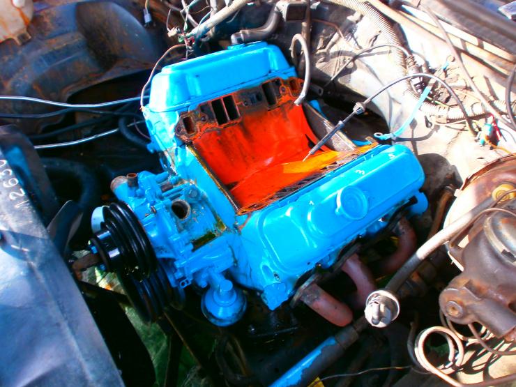

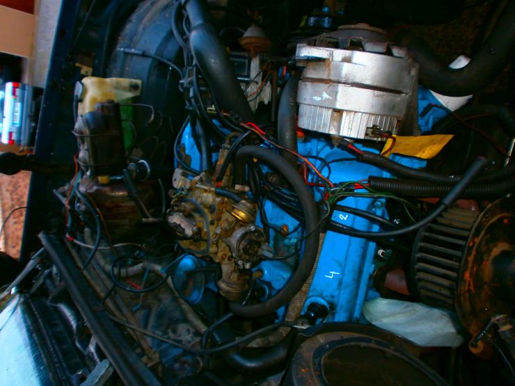

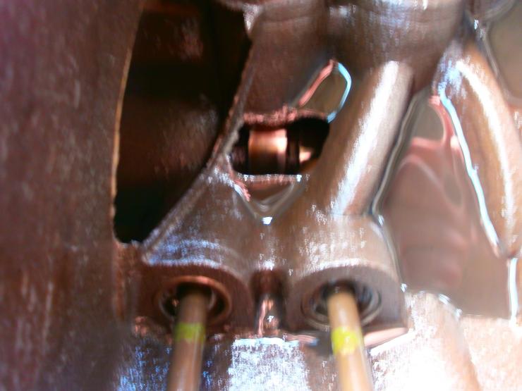

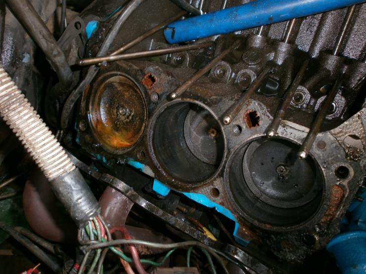

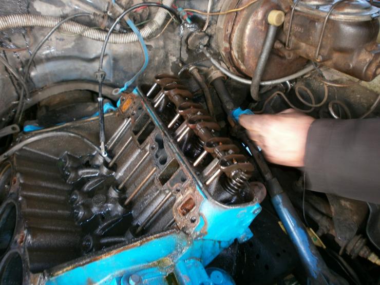

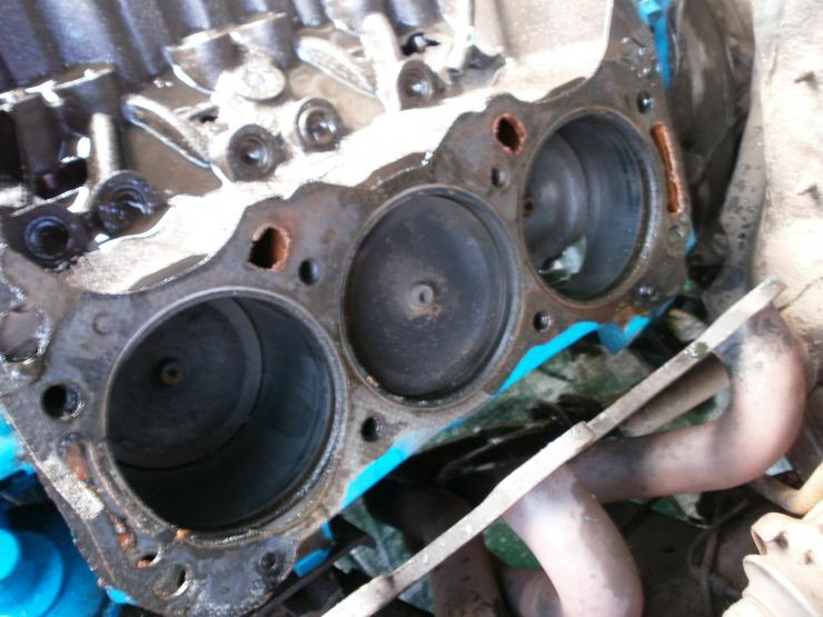

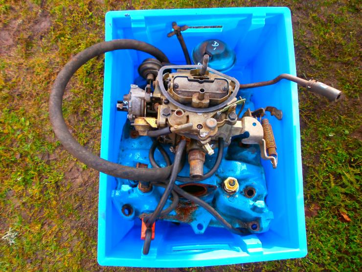

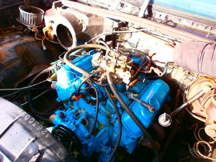

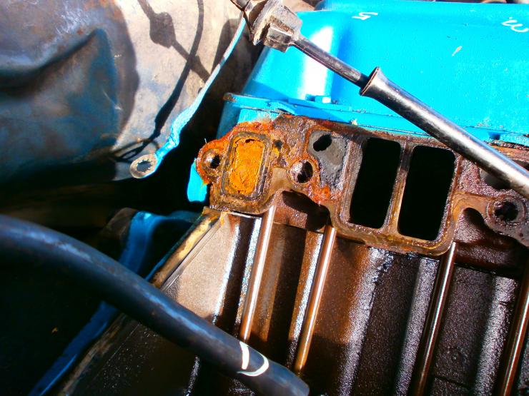

The Lion King Posté(e) le 15 décembre 2012 Auteur Signaler Posté(e) le 15 décembre 2012 Salut tous! Bon, comme j'aime pas me tourner les pouces à rien faire pendant que ma voiture dépérit, j'ai décidé d'avancer un peu le boulot en prévision de janvier, à savoir virer ce qui gêne et faire le maximum . Alors c'est parti, on commence par regarder dehors... et la misère: pluie, pluie et pluie. Mais il fait chaud. Le temps parfait pour bricoler... Vacances en creuses, vacances pluvieuses! Une petite bâche et le tour est (plus ou moins) joué. Pour l'occasion, mon père m'a donné le jeu de clé américaine qu'il a ramené avec sa ford LTD. TRES utile d'avoir les BONS outils. Puis on vire tout ce qui gêne: alternateur démonté (pas bien compliqué: trois vis est il s'est barré), DA (plus chiante), les bougies, on numérote les cylindres et les fils, on prends des photos. Par contre, pour sortir l'allumeur... quelle galère. Complètement solidaire du bloc, après 30 ans de vie commune, c'ets pas facile à séparer. Bras de levier et rapport de force... mon père est venu me prêter main forte . Juste au dessus, sur la durite principale, l'emplacement (supposé) du calorstat. Bien dégeulass e. Quald plus rien ne tient au collecteur, je le vire. Là encore, merci à mon père et à sa force de levier... Tiens? L'était pas rouge le moteur avant? En dessous, la vallée de poussoirs... surtout, ne rien faire tomber, ne rien faire tomber, ne rien faire tomber... Et là, HORREUR. C'est quoi ça? Quel sont ces TROUS dans cet espèce de tôle fine comme de l'alu? :blink: Et en plus, j'ai carrément un bouchon de rouille et de détritus dans mon circuit de refroidissement (c'ets bien ça?). Bon, on s'en occupe pas, je suis déjà assez stressé comme ça. On continue, les caches culbuteurs. C'est facile avec des vraies clés US. Par contre pour atteindre les vis du fond, bonjour. :angry2: Après beaucoup d'efforts, on les vire enfin. Et je peux enfin atteindre les vis de culasses Je démonte celles du milieu, puis droite et gauche, comme dit dans le manuel. La culasse malade sort toute seule, sans problème. Le verdict est vite fait: le joint est tellement usé qu'on se demandais s'il y en avait vraiment un. La fissure est visible sur le cylindre 6, il manque 5 à 6 cms de joint. Du coup le piston est bien dégueu, donc là je fais comment? Je le nettoie ou j'y touche surtout pas? Le chemisage ne semble pas en mauvais état. Les soupapes aussi d'ailleurs. On repère bien les positions des tiges de culbuteurs, et on met le tout dans la caisse marquée (culasse gauche). On sort la deuxième part des culbuteurs... oukéllèlaviss? Après quelques efforts, ca sort sans problèmes. Repérage et rangement. Un beau moteur tout vide... Maintenant, plusieurs questions: 1> Pour le surfacage des culasses, faut t-il enlever les culbuteurs? 2> Le rodage de soupape est t-il indispensable? 3> Si oui, comment enlever proprement les soupapes sans bousiller le bordel et sans matériel spécialisé? Direction la casse, où je récupère des câbles de bougies neufs, sur une chrysler voyager de 200.000kms carrément neuve. Donc avis aux amateurs, j'ai l'adresse d'une casse qui comprends une chevrolet camaro 1982 (état proche de l'épave), une chrysler voyager diesel, la même en V6 3L longitudinal (les deux en état de démarrer), une buick new yorker quasi neuve (même le hood emblem y est). Je pense qu'il peut y en avoir d'autres, la casse est giganstesque. Ha, et j'ai aussi trouvé un radiateur de chauffage dans cette casse. Avis à la population qui possèderait le même type de chauffage, ceux des twingos (autant dire répandu comme modèle) va très bien dans le logement, il est même un tantinet plus fin ce qui facilite la chose. Pour 5€ Voilà pour ce samedi. Rien n'est simple mais ça avance! Reste plus qu'à... et puis aussi... on va voir: je vais peut être m'en sortir finalement. Ou pas. Advienne que pourra Je tiens à remercier Can Am pour son aide précieuse!! Une photo du moteur avant le démontage... tout ça en une journée. PS: alors plymouth, comment tu le trouves l'intérieur de ton ancienne US? Citer
