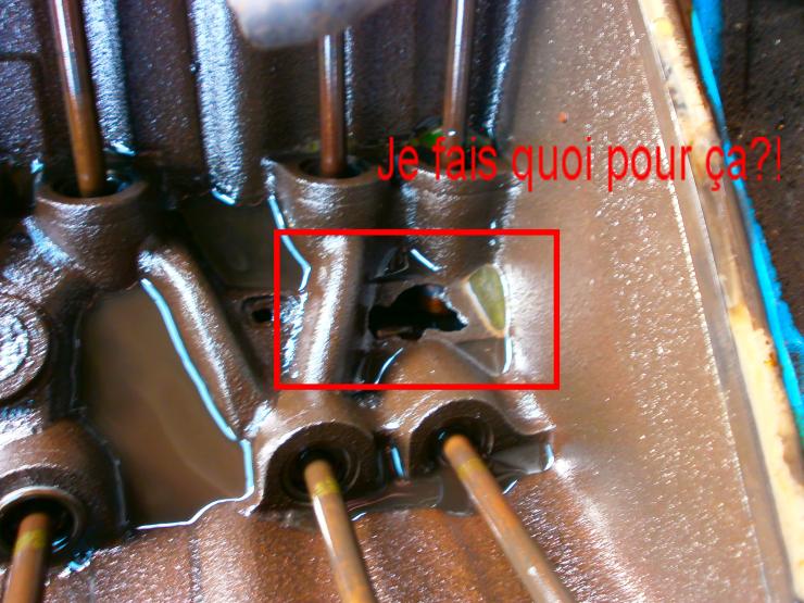

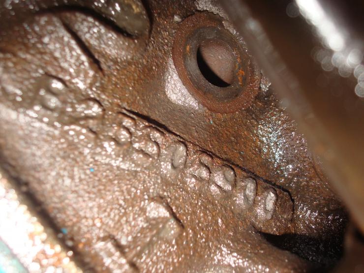

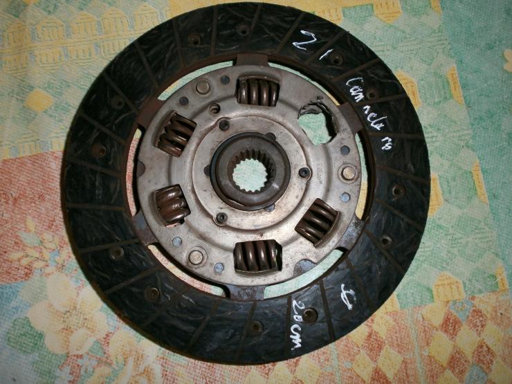

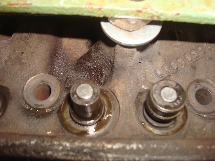

The Lion King Posté(e) le 15 décembre 2012 Auteur Signaler Posté(e) le 15 décembre 2012 @Dadoux: Normalement si @maya: pas grave, mais par contre si tu as une idée concerant mes questions... par exemple, qu'est ce que c'ets que ces trous? je dois sortir les culbuteurs ou pas? Etc, etc...? Je suis crevé. Vaus m'auriez vu, je me suis énervé un nombre de fois pas possible. Mon père m'a beaucoup aidé de sa force, car pour certaines vis, c'était vraiment affreux: peinture+vieillesse=inssortable. De son côté, il refaisait l'embrayage + boite de ma soeur. Celui qui a explosé. Du coup, le partage des outis, c'était pas vraiment ça: - C'ets toi qu'à la clé de 10 a oeil? - Non, j'suis coincé! - Elle est a côté de toi, passe la moi et vite! - J'suis coincé j'te dis! Epique... Photo de l'embrayage mort (que j'avais aussi postée sur la pause café), j'ai pas de photo de la boite morte par contre. Citer

maya.bz Posté(e) le 15 décembre 2012 Signaler Posté(e) le 15 décembre 2012 Il te faut l'outil pour enlever les soupapes Les culbus tu peux les laisser dessus, tu desserre un peu pour qu'il bouge Le trou boucher sur la culasse, ce n'est pas bien grave, moi je les libère et je m'en sert si il y'a un trou sur la pipe d'admission pour y coller une sonde de t° d'eau Citer

The Lion King Posté(e) le 15 décembre 2012 Auteur Signaler Posté(e) le 15 décembre 2012 Merci king! D'accord, et les trous dans la tôle? Citer

CAN-AM Posté(e) le 15 décembre 2012 Signaler Posté(e) le 15 décembre 2012 Ne fait rien c'est normal, au mieux il faut finir de casser ce surplus de moulage. Mais tu risque de faire tomber des morceaux plus bas . Alors laisse comme ceci. Ce sont des trous qui servent au retour de l'huile dans le carter http://www.dreams-cars.org/forum/uploads/monthly_12_2012/post-9289-0-26325000-1355595767.jpg . Citer
The Lion King Posté(e) le 15 décembre 2012 Auteur Signaler Posté(e) le 15 décembre 2012 Aaaah, ok! Merci beaucoup CanAm!!! Citer

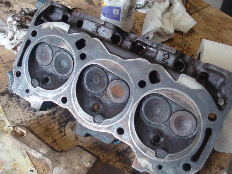

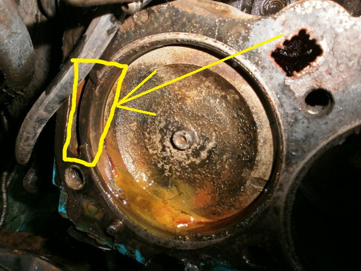

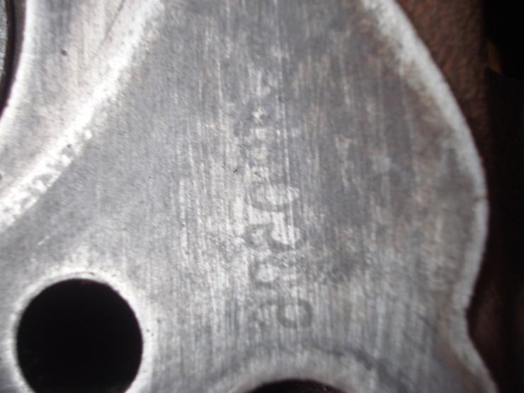

CAN-AM Posté(e) le 16 décembre 2012 Signaler Posté(e) le 16 décembre 2012 La rupture de ton joint de culasse se situe dans cette zone. Vérifie que ta culasse ne soit pas creusée ou détériorée au même endroit. Car l’oxygénation de ton piston montre que tu as insisté après la rupture du joint ou que la panne s’est étalée sur une longue durée. Je trouve que ton circuit de refroidissement est particulièrement crade. Rince bien ton radiateur et nettoies tout ce que tu peux. Citer

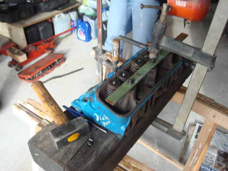

The Lion King Posté(e) le 16 décembre 2012 Auteur Signaler Posté(e) le 16 décembre 2012 Merci tous, ça fait plaisir à lire! Will, tu n'avais pas encore démonté toi? Je n'en suis pas encore à changer les coussinets par 40° a l'ombre, non Can Am: les culasses vont se faire éprouver pour vérifier s'il n'y a pas de fissure interne à la fonte. Je suis en train de les préparer pour les emmener au surfaçage, j'ai eu de l'aide: mon père et un pote à moi m'aident parce que c'est vraiment très long à nettoyer. Je vais voir aussi s'il n'y a pas moyen de sortir les soupapes, vu qu'on est trois. Je fais confiance à l'ingéniosité de mon géniteur... Citer

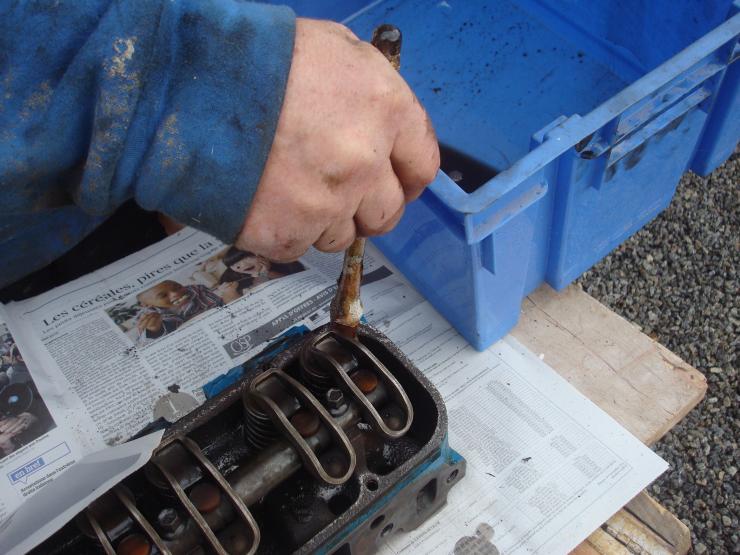

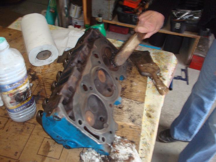

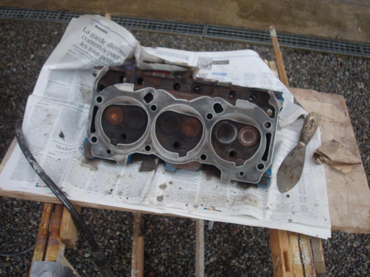

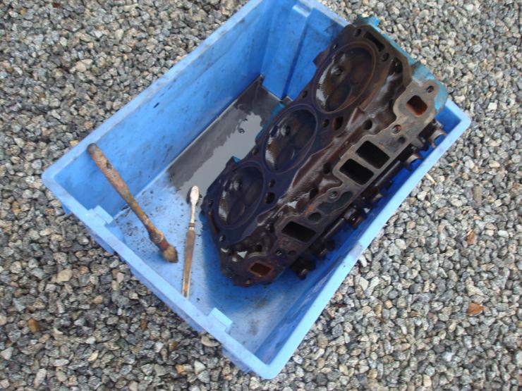

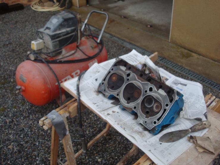

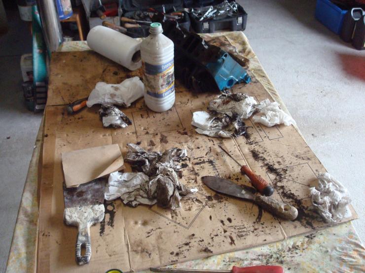

The Lion King Posté(e) le 16 décembre 2012 Auteur Signaler Posté(e) le 16 décembre 2012 Dimanche pluvieux, y'a rien à faire dehors, pas moyen de bouger. Donc, on va travailler dans le garage. Ce week end, c'est 100% mécanique. On prépare le terrain: une table en bois. Et maintenant, faut nettoyer ces culasses. Faut dire que y'a des morceaux de joints collé, de la calamine, du cramé... c'ets pas lisse toussa. Donc, on polit. Pour ça, un bon coup de... truelle a peinture. Que c'est long! Mon père vient me prêter main forte, ma main a moi étant morte. Et finalement, tout le monde s'y est mis, à les gratter, ces culasses! C'est beau la famille Un petit coup d'essence pour virer la poussière: On fait trempette, madame culasse? Dans l'essence même de l'oldsmobile, que j'ai siphonné du réservoir (j'avais fait le plein 1/4 d'heure avant l'avarie). Essence étonnamment toute propre, ça a eu le temps de décanter... quand on as pas les moyens, tout est bon! Après trois heures, la première culasse est enfin présentable pour le surfaçage. On attaque la deuxième! Bien autour des soupapes! Après quelques heures, encore, la deuxième est achevée. On peut même lire le numéro de série et l'insigne GM!! Maintenant, le plus dur reste à faire: rôder ces ******* de soupapes sans matériel. On a étudié la question avec mon père. Pas question de prendre appui sur la culasse elle même pour faire pression sur le ressort. La question est donc: comment exercer assez de pression sur les ressorts sans bloquer les soupapes pour sortir les deux demies lunes qui semblent (merci le haynes!!) bloquer le ressort...? On étudie le manuel, et la réponse est... Barre de métal de balancoire fixée à la place de la ligne de culbuteurs, pour faire appui avec un démonte pneu, comprimer assez le ressort, faire sortir les deux demies lunes avec une tournevis aimanté et une pince à épiler, puis tout simpelment sortir la soupape! Et ça marche! Les deux demies lunes sorties: Les tiges sans ressorts à nu: Et l'enlèvement des deux soupapes! On prépare les joint neufs pour la soupape d'admission: On prépare les deux pots de pâtes à joint: une très abrasive, l'autre fine: Et maintenant, le plus délicat: arriver à faire que la ventouse veuille bien coller... il s'agit simplement de faire tourner la soupape dans son logement pour que la pâte abarsive use le métal pareillement des deux côtés, pour que la soupape colle bien dans son logement. Mais pour faire tenir la ventouse, il faut énormément de chance et très peu de graisse... difficile quand on a nettoyé les culasse à l'essence!! Diluant, diluant, Ô essence C, nous t'appelons... :guitar: Trois heures pour parvenir à trouver le système d'enlèvement de soupape et le rôdage des deux premières. Mais à la fin... ... on est vachement contents Reste plus qu'à tout repasser à l'essence pour enlever la poussière: Puis de remonter les ressorts de la même façon qu'on les a enlevés (avec un "joint" neuf pour l'admission). Et c'est terminé! Je ferai la deuxième culasse... le week end prochain! J'ai pas eu le temps de finir... Un gros coup de chapeau à ma famille venue en renfort pour le nettoyage, sinon j'y serai encore, et à mon père, qui a trouvé le système pour "désoupaper"! Un grand merci à eux! Ca fait plaisir de voir que d'autres veulent la voir rouler... elle est très appréciée cette voiture Deux petites photos de plus, le cheptel de Nevadas de mon père, avec en arrière fond un C 35 de Citroën de 1981, avec le CT, et ma malade. Citer
