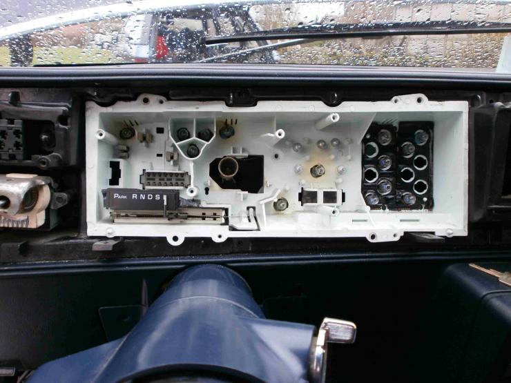

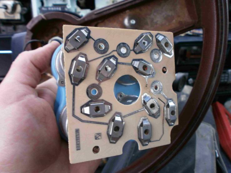

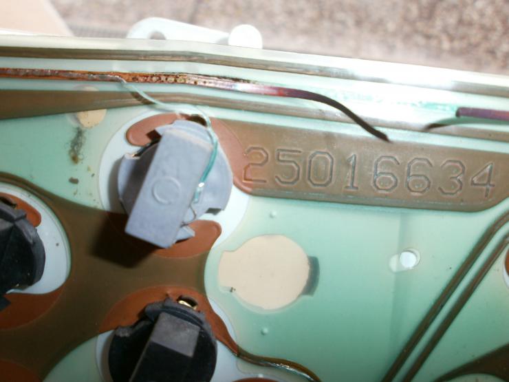

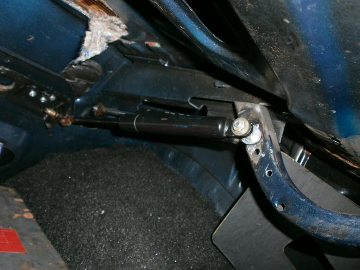

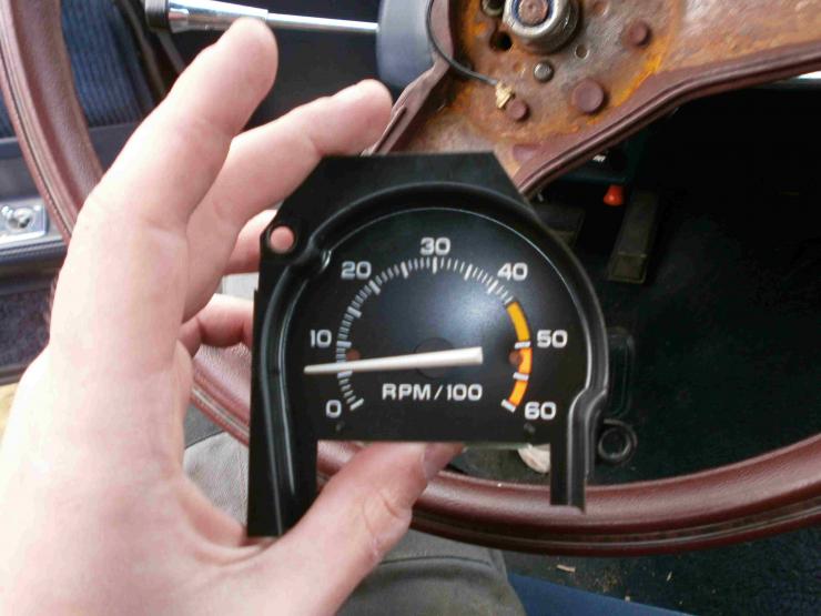

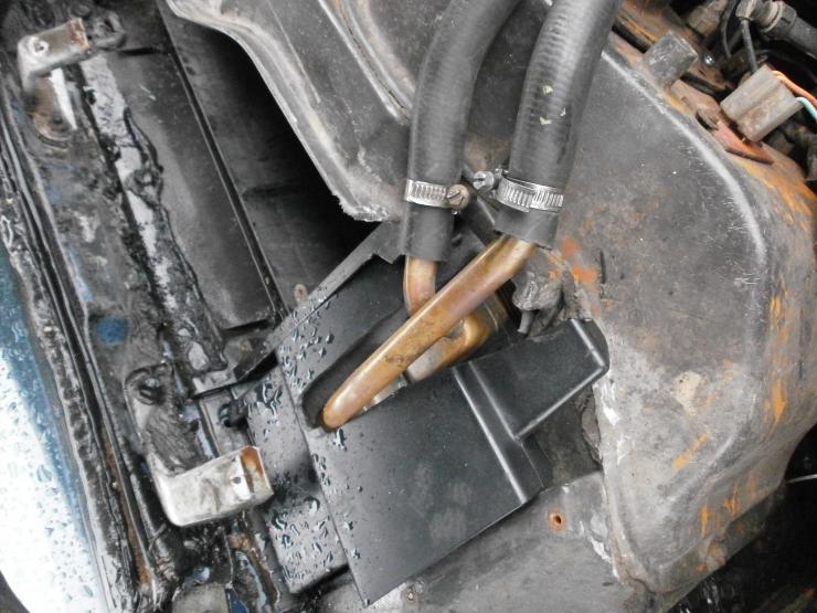

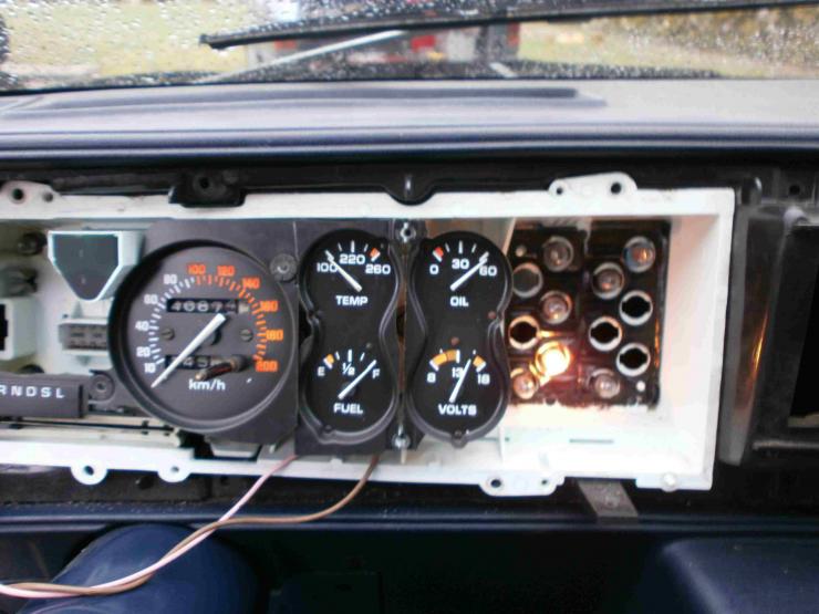

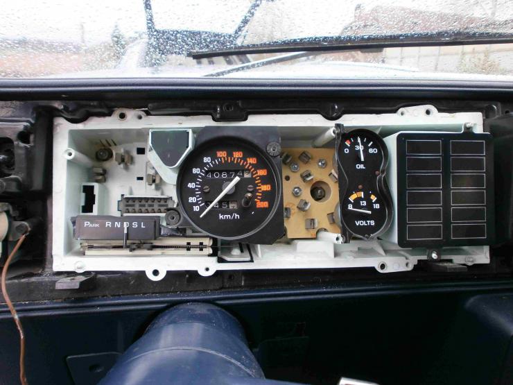

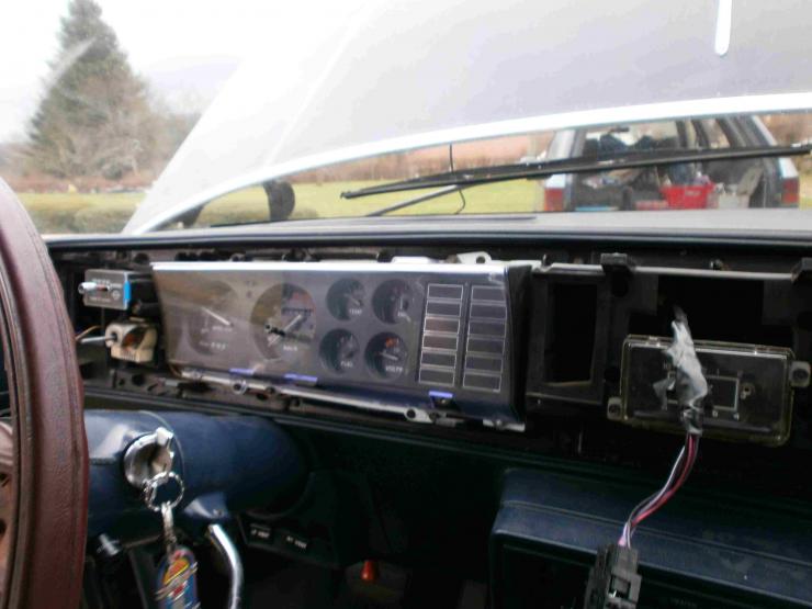

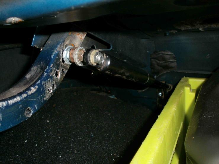

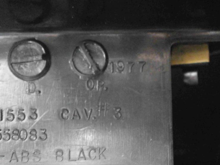

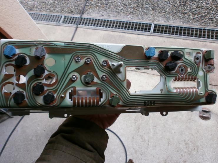

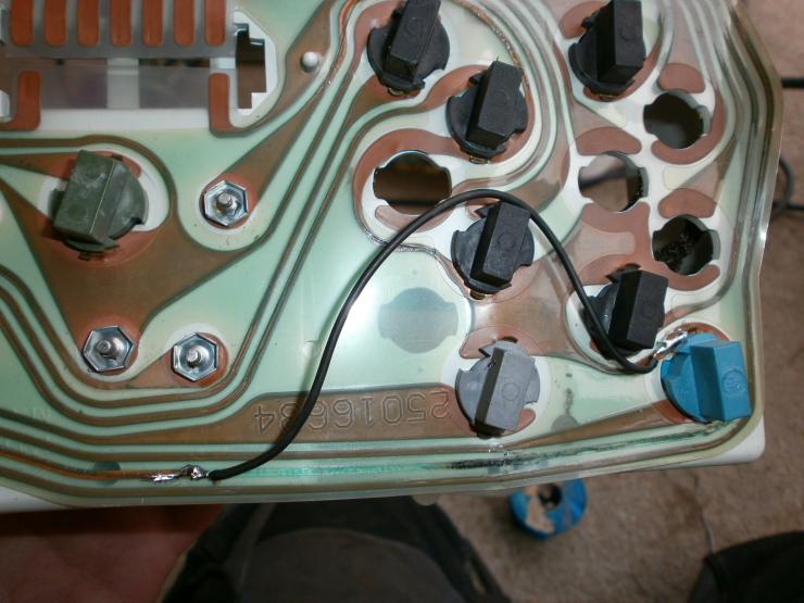

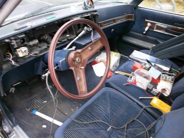

The Lion King Posté(e) le 25 décembre 2012 Auteur Signaler Posté(e) le 25 décembre 2012 Merci king et phil! Merci à maya.bz aussi Bon, encore du boulot de fait, mais je suis pas content, pas content du tout. La voiture démarre sans problème (et démarre beaucoup mieux à froid). Les deux premières choses ont fonctionné normalement, à savoir mettre les nouveaux vérins de coffre, et placer le radiateur de chauffage de manière à ce qu'il n'entrave pas la rigole d'eau (car ce n'est pas le radiateur d'origine mais celui d'une twingo, et les tuyaux sont orientés à l'inverse). Donc, voilà les vérins, récupérés à la casse, provenant d'une R25. Comme le coffre est très lourd, il en faut deux par côté pour maintenir correctement de coffre en l'air. Facile: perceuse, boulon, écrou, test --> 2 heures et encore. Le radiateur: un coup de découpe dans le plastique, de la mousse pour le caler, un coup de mastic --> 1 heure. Rien de bien passionnant. Reste... que la sonde à eau ne fonctionne toujours pas. J'ai donc attaqué le problème, et démonté le TDB. On commence par enlever les p^lastic qui gênent, sans les casser. Puis, on enlève le compte-tour malade: Le coupable: Tiens, elle date de 1977? Voilà, c'est là que les choses se gâtent: regardez l'image: il y a un fil marron qui relie la jauge a fuel. Ce fil est une masse qui était fixée (je crois, parce que ça m'a surpris quand j'ai tiré la jauge pour la dégager) sur la borne (-) de cette jauge. Donc j'ai rajouté le fil rose pour mettre la masse aussi au thermostat, rien. J'ai donc repéré avec la batterie les plots sur chaque compteur. Trois des compteurs ont simplement 3 plot: (+), (-), masse. SAUF le thermostat qui en à 4: Deux (+), (-), masse, et un seul des deux (+) n'est pas alimenté. Ne comprenant pas, je regarde derrière le panneau: Un fil coupé. Je ponte, je rebranche et j'entends un "shlak". Je démonte donc le levier de vitesse (NAAAAN! juste ce que je voulais éviter!) pour dégager l'arrière du panneau. Je regarde derrière: Deux pistes coupées. Je ponte: Je rebranche, et encore shlak. Les pistes qui grillent sont toujours les mêmes. La seule chose que je sais, c'est que ça grille uniquement en fonction de la position du fil de masse. Sans fil, rien ne fonctionne dans les compteurs. Je suis totalement perplexe. J'ai passé ma journée à essayer de comprendre (et les diagrammes du haynes n'aident pas à savoir ce qui se passe dans la tête du TDB). Maintenant, tout ce que je sais, c'est que la jauge à fuel et la jauge de pressiond 'huile sont toujours au niveau maximal quand je les branche de la même manière qu'elles étaient branchées auparavant. Donc, j'en déduis qu'elles sont toutes les deux constamment alimentées par un truc incompréhensible... Alors je ne sais plus là. Est ce que quelqu'un aurait une idée? Une petite idée? L'ombre du commencement du début d'une petite idée? Du coup j'ai tout laissé tombé dans cet état... Citer

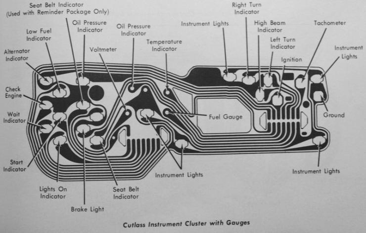

Phil Posté(e) le 25 décembre 2012 Signaler Posté(e) le 25 décembre 2012 Apparemment, ça correspond bien à une Cutlass 80. Au moins pour les essais, il faudrait protéger le bazar par un fusible de faible ampérage pour ne rien risquer de cramer (à part les fusibles bien sûr). Citer
The Lion King Posté(e) le 26 décembre 2012 Auteur Signaler Posté(e) le 26 décembre 2012 Salut phil! Noël en famille donc pas vu ta réponse immédiatement. Merci beaucoup pour le schéma, j'espère que ça va m'être utile! Si j'arrive à faire refonctionner ces trois autres sondes, je remonte cette **** et je met un compteur à part pour la température, tant pis. Sinon, quelqu'un à une idée du prix pour refaire faire le système? Je n'ai pas trouvé de TDB sur rockauto. Citer
Olds 60's Posté(e) le 26 décembre 2012 Signaler Posté(e) le 26 décembre 2012 salut, test les voyants du tableau de bord, tu en a peut être 1 en cours circuit. Regarde bien aussi avec un voltmetre sur la prise si tout les plots on la bonne tension ou une masse, tu aura facile ensuite à voir quel fil fou la merde. après pour les manos fait gaffe, sur ma mustang ils sont alimenté en 6v, il y a un module derrière la boite à gant pour baissé la tension. en 12v ils vont pas aimé... après je sais pas sur ta caisse c'est peut être pas pareil. bon courage Citer
The Lion King Posté(e) le 26 décembre 2012 Auteur Signaler Posté(e) le 26 décembre 2012 Je ne parviens à rien... les tests se contredisent toutes les 5 minutes :deprime: J'en peux plus. J'aurais jamais du démonter ça. Je vais continuer à essayer, mais j'envisage de changer le TDB pour celui ci... http://www.ebay.com/itm/1978-1980-Cutlass-Calais-442-supreme-w-30-dash-instrument-cluster-Tach-nice-BIN-/110993161877?hash=item19d7b53e95&item=110993161877&pt=Motors_Car_Truck_Parts_Accessories&vxp=mtr Citer
Dadoux Posté(e) le 26 décembre 2012 Signaler Posté(e) le 26 décembre 2012 tu dois avoir des pistes en cour circuit si tu peux le changer..... change le pour les prix je ne sais pas ???? Citer
maya.bz Posté(e) le 26 décembre 2012 Signaler Posté(e) le 26 décembre 2012 La plaque avec les pistes ça ce trouve au US, sisisi Citer

Comet72 Posté(e) le 26 décembre 2012 Signaler Posté(e) le 26 décembre 2012 Quand je lis tes problèmes de TDB j'ai l'impression de revivre les dizaines d'heures que j'ai passé couché tête en bas dans ma Camaro à bricoler sous la direction pour réparer un problème similaire. C'est courageux de t'attaquer à une opération aussi compliquée que celle-ci. J'espère que t'auras plus de chance que moi, perso après 2 blocs compteur complets importés des US (250$ la plaisanterie, et 4 mois de galère pour en trouver en KM/H, seulement distribués sur le marché canadien et spécifiques au 305ci IROC boite automatique), changé toutes les prises du faisceau et ouvert 36 fois les compteurs, j'ai jamais réussi à éliminer les faux contacts...les électros du coin me demandaient 2000 euros de M.O. pour checker le faisceau entier et faire la réparation...pour finir j'en avais tellement plein le derche que j'ai liquidé la bagnole. C'est le gros soucis des GM early-80's...les débuts de l'électrique embarqué en masse, composants parfois un peu limites, accessibilité de merde, pièces de repro inexistantes en dehors des modèles-phares...allez, courage! Citer
Camaro82 Posté(e) le 26 décembre 2012 Signaler Posté(e) le 26 décembre 2012 je confirme....C'est de la grosse daube . tu t'apercois a quel point c'est de la mayrde quand tu demonte le tdb et les manos ....c'etait le meme genre de merde sur ma camaro,rien qu'a voir tes tofs lion king avec ces machins en plastoc' a 2 balles,ca me donne la gerbe et j'ai envie de me tatouer l'etoile mercedes sur le poitrail. courage . Citer
