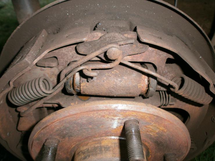

The Lion King Posté(e) le 1 janvier 2013 Auteur Signaler Posté(e) le 1 janvier 2013 Bonne année tous! Bon, ma jauge fonctionne (testée avec la sonde de la nevada, la jauge monte à 150°F), donc il me reste à "bricoler" un fil qui vient directement de la sonde à la jauge. Facile. J'ai démonté mes freins arrières (les freins avant sont neufs), mes deux cylindres de roues fuient. Je compte les mettre dans ma commande rockauto, mais il existe des tailles différentes: 3/4", 11/16" et 9 1/2"... je pense que c'est 3/4 pour moi, j'ai pas encore consulté mon haynes (suis un peu mort today). Mes deux amortisseurs avant sont HS (démontés aussi). Je peux jouer de l'accordéon avec et ils me pissent dans les mains. Par contre, les vis aussi sont HS, est ce qu'il les fournissent chez rockauto avec les amortos? Ci joint une photo du cylindre. Citer
Olds 60's Posté(e) le 1 janvier 2013 Signaler Posté(e) le 1 janvier 2013 bizarre les caches poussières dans cette position, effectivement un démontage s'impose! Je te conseil de balancer tout de suite du dégrippant derrière la flasque sur les boulons qui tienne les cylindres de roues et sur l'olive du tuyaux de frein, qu'il est le temps d'agir. ça t'aidera le jour ou tu décidera de les démontés pour les amortisseurs, tout dépend du modèle, j'en avait commander pour la Mustang, les boulons étaient dessus par contre ceux pour mon Old's que dalle... Allez, bon courage pour la suite Citer
The Lion King Posté(e) le 1 janvier 2013 Auteur Signaler Posté(e) le 1 janvier 2013 Salut old's! Les caches poussières? Si tu parles des "joints" des cylindres de roues, c'est moi qui les ai grattés pour voir si ça fuyait dans le cylindre. Je vais dégripper demain Merci du conseil Citer
Olds 60's Posté(e) le 1 janvier 2013 Signaler Posté(e) le 1 janvier 2013 oui c'est ça, ça s’appellent des caches poussières, ces joints ne servent à rien pour le freinage, ils servent juste à éviter que la merde et l'humidité ne rentre dans le cylindre et le fasse grippé, d'ou le nom Citer
The Lion King Posté(e) le 1 janvier 2013 Auteur Signaler Posté(e) le 1 janvier 2013 D'accord! Merci pour le vocabulaire Citer

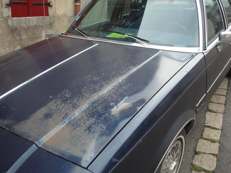

Gecko Posté(e) le 15 janvier 2013 Signaler Posté(e) le 15 janvier 2013 t as quoi comme défauts de peinture? de la rouille ou simplement une peinture un peu fanée? parce que si c est juste un peu fané achètes toi une boite de polish (et pas de la merde) tu verras on fait des miracles avec ca! Citer
miki015 Posté(e) le 15 janvier 2013 Signaler Posté(e) le 15 janvier 2013 +1 pour le polish; je voulais savoir ce que ca donnais vraiment , alors j'ai fait l'essai un aprem cet été sur mon daily qui avait été frotté par un conducteur desobligeant :pirate: ; j'ai reussi a enlever les reste de peinture de l'autre voiture, et recupéré un peu les rayures.De plus j'ai recupéré un brillant...impressionant . Par contre , je te conseil de te prendre une polisheuse par ce que a la main bonjour les ampoules au finish Ils en font des pas trop cheres genre ca http://www.priceminister.com/offer/buy/123291544/ref-48-polisseuse-lustreuse-electrique-pour-carrosserie-voiture-accessoire-auto-produits-d-entretien.html Citer
The Lion King Posté(e) le 15 janvier 2013 Auteur Signaler Posté(e) le 15 janvier 2013 Non, je vous garanti qu'il n'y a pas moyen pour le polish Croyez moi, j'y avais pensé... C'est peinture neuve obligatoire, mais on en est loin Citer
Gecko Posté(e) le 15 janvier 2013 Signaler Posté(e) le 15 janvier 2013 ah ouais y a même de quoi jouer du marteau!!!! tu souhaites preparer le boulot avant de l amener chez le carrossier. Citer
The Lion King Posté(e) le 15 janvier 2013 Auteur Signaler Posté(e) le 15 janvier 2013 Oui, elle sera préparée. Je vais en faire un maximum moi même. La préparation ne pose pas trop de problème, j'ai de la documentation et j'aurais le matériel nécessaire, mais pour la peinture, j'ai qu'un compresseur 50L faiblard et... pas assez pour acheter la peinture. Donc, elle attendra un peu. De toutes manières, il faut d'abord enlever la rouille des portières et des chromes, heureusement le bas de caisse est totalement clean et les planchers aussi. Ensuite, je l'enduis de noir sous le ventre après l'avoir passée au kärcher et laissée sécher (prévu pour cet été quand il fera chaud). Je retords la carrosserie, je limite la casse de la rouille sur le capot et j'attends d'être riche pour une nouvelle peinture. Citer
Caram Posté(e) le 16 janvier 2013 Signaler Posté(e) le 16 janvier 2013 ...et j'attends d'être riche... Ah ouais... toi aussi :alcooliques: Sinon d'accord avec toi... la préparation peut se faire tout seul mais il faut étudier le truc avant... et avoir beaucoup de patience !! J'ai fais un peu de peinture en pro avant... et j'ai souvent baclé la préparation au débuts... mauvaise idée et mauvais résultat garantie Citer
The Lion King Posté(e) le 16 janvier 2013 Auteur Signaler Posté(e) le 16 janvier 2013 Oui, moi aussi Si t'es riche avant moi, pense à donner pour une pauvre petite oldsmobile très malheureuse sans nouvelle peinture et rouillée du capot... c'est dur la vie pour elle... Non, sérieux elle a pas à se plaindre. Après la réfection moteur qu'elle vient d'avoir, ses suspensions neuves, son pare brise et son nouveau carbu pour bientôt, son électrique quasi maîtrisé, des vérins de coffre... elle rajeunit... D'ailleurs, j'ai fait un calcul rapide: j'ai dépensé pour cette voiture 2070€, voiture et frais inclus (j'ai inclus les pièces en commande et les futures à commander). Donc la sauce coûte presque aussi cher que le lapin. Mais faut dire que le lapin était vraiment pas cher. La prépa se fera en garage fermé pendant deux ou trois jours, le temps de démonter patiemment les plus gros chromes (pare chocs, etc...) et leur faire subir un petit traitement. Citer
