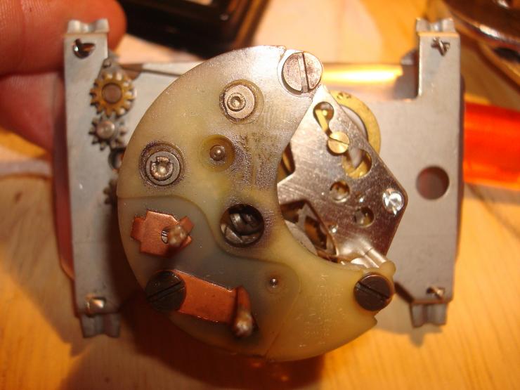

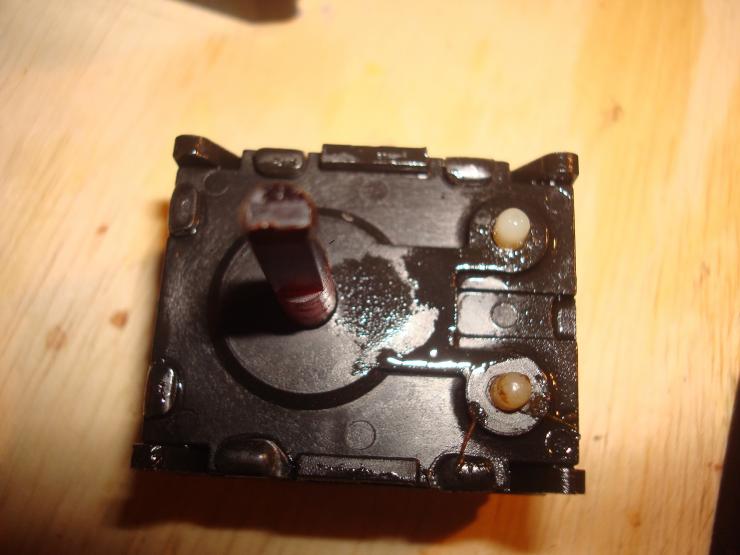

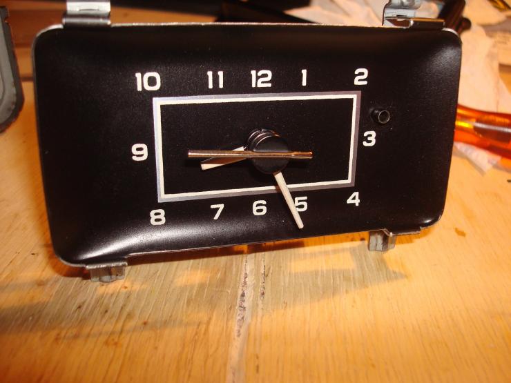

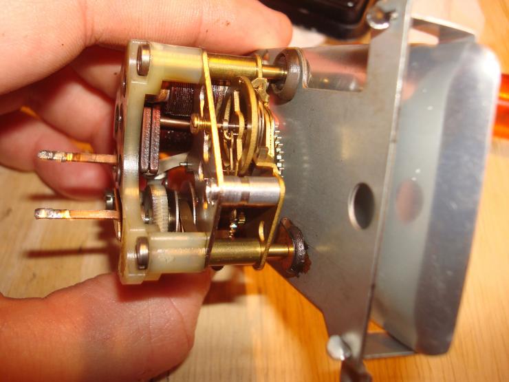

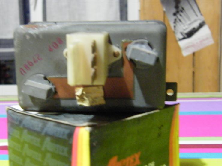

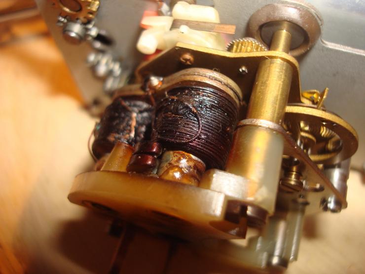

The Lion King Posté(e) le 23 janvier 2013 Auteur Signaler Posté(e) le 23 janvier 2013 Bon, trois photos vites faites. J'ai ouvert le shifter de wipers (comprenez l'interrupteur des essuies-glaces) pour comprendre ce qui n'allait pas dedans, en fait c'est très simple. Il y a deux petits ressorts au bout desquels sont placé des morceaux de caoutchouc. Cet artillerie est compressée contre la paroi en plastique et fait contact avec le reste. Me demandez pas pourquoi, j'ai beau y penser, je vois aucun raison autre que de simuler un truc irréparable pour en acheter un autre. Bah oui parce que un de ces deux trucs là s'est barré. Je l'ai remis, j'ai gratté les lames, remis le tout en place avec délicatesse. Reste plus qu'à tester. Concernant l'horloge, je l'ai aussi ouverte. Les lampes s'allument (donc l'alim dans l'olds est défaillante, faudra que je change le câble avant de finir de remonter le TDB), mais impossible de faire tourner la bête. Je l'ai donc sortie de son logement et testée sans le circuit de pistes, rien. La mécanique tourne très bien au doigt, mais je subodore un courant qui n'arrive pas. Je vais essayer de la faire réparer malgré tout, sinon je crois que je vais la virer et utiliser le support comme un panneau lumineux avec une insigne "oldsmobile", ça serait classe... parce que je retrouve strictement rien. Sinon, si j'arrive à retirer proprement le mécanisme et a insérer un mécanisme à pile... ça serait faisable. Bref, j'étudie la question, c'est un boulot d'intérieur. Ou bien si quelqu'un en a une comme ça. Citer

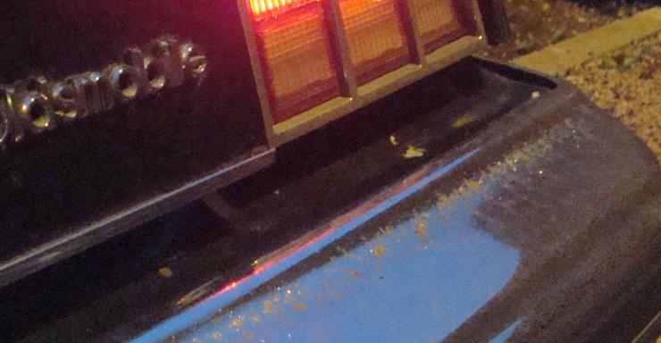

The Lion King Posté(e) le 26 janvier 2013 Auteur Signaler Posté(e) le 26 janvier 2013 Temps de merde, pas moyen de bosser, il fait froid, et en plus ça commence à être sérieusement humide dans cette bagnole. Faut très vite que je la remette sur ses amortisseurs et que je la rentre... mais là, 6 cms de neige, un froid glacial, rien à faire, faut attendre... bon, mais elle démarre. Je tourne en rond comme un lion en cage! Deux photos faites ce matin. Citer
bru301 Posté(e) le 26 janvier 2013 Signaler Posté(e) le 26 janvier 2013 Pour ton horloge, je te conseille de ne pas t'emmerder la vie avec un truc à piles. J'ai déjà essayé et ça ne tient pas dans le temps, c'est pas fait pour subir les secousses dues à une utilisation routière. Le plus simple c'est de récupérer une horloge de super 5 (toi qui est assez Renault, ça ne devrait pas te poser de problème... ) qui a un encombrement similaire à celui de l'Olds et de la démonter proprement pour l'adapter sur la façade de la montre d'origine. C'est ce que j'ai fait sur la mienne et ça fait 13 ans que ça marche. La plus difficile aujourd'hui c'est peut être de trouver une super 5 à la casse..... Citer
Comet72 Posté(e) le 26 janvier 2013 Signaler Posté(e) le 26 janvier 2013 Plus simple. T'envoies un petit mailounet bien torché au vendeur de cet exemplaire en lui proposant 30 bucks pour son invendu: http://www.ebay.com/...=p2047675.l2557 Tu réceptionnes, tu jettes ça en plug-and-play sous le TDB et roules! Citer
The Lion King Posté(e) le 27 janvier 2013 Auteur Signaler Posté(e) le 27 janvier 2013 Je passerai en méthode comet si rien n'est faisable, mais mon beau père est en train de travailler dessus, donc wait and see. Apparemment elle serait sauvable. Merci pour ton conseil bru, je me doutais que quelqu'un avait déjà essayé . Une super 5, j'en ai une sous le coude au besoin. Mais alors l'horloge... ça... Citer

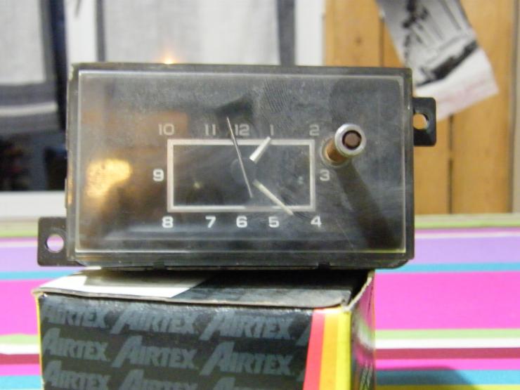

Invité Kingswood Posté(e) le 28 janvier 2013 Signaler Posté(e) le 28 janvier 2013 Donc j'ai retrouvé cela: Si tu la veux c'est Kado; apparemment elle ne démarre pas mais s'allume; elle peut te servir de pièce détachée.... Tout ce que tu auras à faire c'est me rembourser le port. Intéressé ?? Citer
