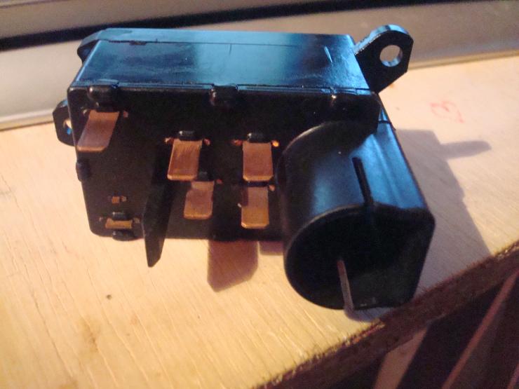

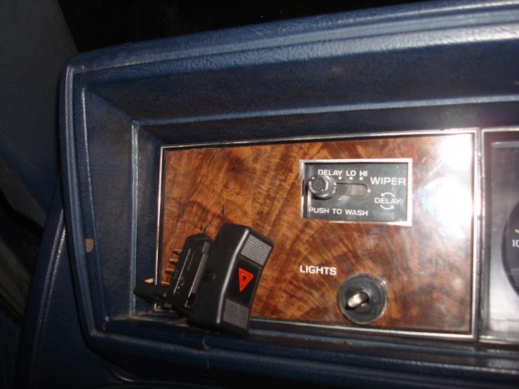

The Lion King Posté(e) le 29 janvier 2013 Auteur Signaler Posté(e) le 29 janvier 2013 A moins que mon beau père en ai besoin pour tenter de réparer la première, non. Par contre si j'en ai besoin je te la demanderai. Dans ton stock de pièces tu aurais pas un sélecteur de position d'essuies glaces, par hasard? Citer
Invité Kingswood Posté(e) le 29 janvier 2013 Signaler Posté(e) le 29 janvier 2013 A moins que mon beau père en ai besoin pour tenter de réparer la première, non. Par contre si j'en ai besoin je te la demanderai. Dans ton stock de pièces tu aurais pas un sélecteur de position d'essuies glaces, par hasard? Tu as une photo? Citer

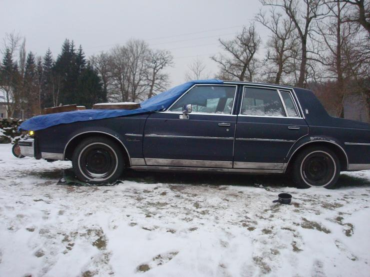

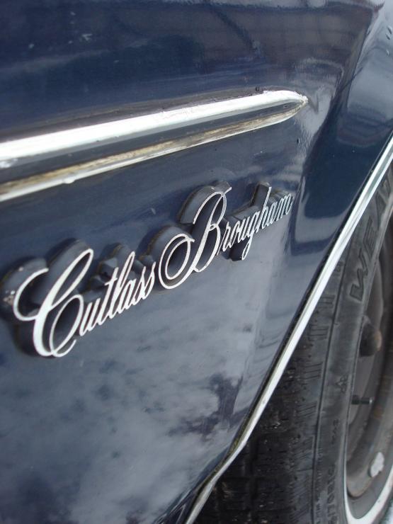

Oldsmobole Posté(e) le 29 janvier 2013 Signaler Posté(e) le 29 janvier 2013 Temps de merde, pas moyen de bosser, il fait froid, et en plus ça commence à être sérieusement humide dans cette bagnole. Faut très vite que je la remette sur ses amortisseurs et que je la rentre... mais là, 6 cms de neige, un froid glacial, rien à faire, faut attendre... bon, mais elle démarre. Je tourne en rond comme un lion en cage! Deux photos faites ce matin. Meme sous la neige elle a la classe Citer
The Lion King Posté(e) le 29 janvier 2013 Auteur Signaler Posté(e) le 29 janvier 2013 Tu as une photo? Oui, j'ai: Meme sous la neige elle a la classe Merci pour elle Mais elle ne devrait plus connaître la neige par la suite Citer
Invité Kingswood Posté(e) le 29 janvier 2013 Signaler Posté(e) le 29 janvier 2013 j'ai pas, désolé Citer
The Lion King Posté(e) le 29 janvier 2013 Auteur Signaler Posté(e) le 29 janvier 2013 Si tu as d'autres pièces qui pourraient aller dessus, ca m'intéresse toujours en tout cas Citer

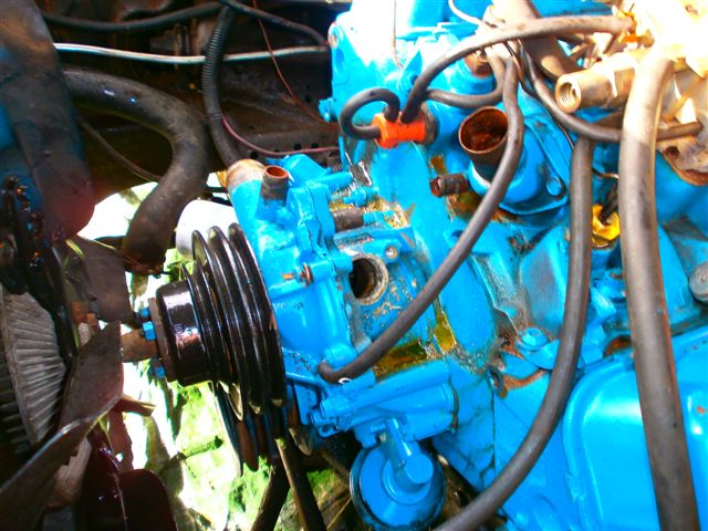

The Lion King Posté(e) le 1 février 2013 Auteur Signaler Posté(e) le 1 février 2013 Salut tous, une question à dix points: y a t-il un moyen de vérifier que mon embrayage de ventilateur fait bien son travail? Citer
Caram Posté(e) le 1 février 2013 Signaler Posté(e) le 1 février 2013 y a t-il un moyen de vérifier que mon embrayage de ventilateur fait bien son travail? l'embrayage du ventilateur de refroidissement c'est un viscocoupleur (je pense que tu as un modèle dit "thermal" avec un petit bilame spiralé devant), le fluide visqueux à l'intérieur va embrayer de plus en plus l'hélice au fur et à mesure qu'il chauffe (avec le moteur)... donc tu lances ta voiture froide et tu regardes comment il tourne... puis quand le moteur chauffe tu regardes si il tournes plus vite... ça s'entend clairement au bruit "d'air brassée"... on sent que le système brasse beaucoup plus d'air à chaud qu'à froid pour un régime moteur équivalent deux types de pannes possibles : - il n'embraye plus quand ça chauffe (donc refroidissement limité)... tu peux presque arrêter l'hélice avec un bout de carton quand le visco est HS !! (met pas les doigts hein !! ). L'hélice tournera lentement tout le temps et ne fera pas trop de bruit. - il embraye tout les temps (refroidissement important même avec le moteur froid et perte de puissance inutile à froid)... Elle tournera rapidement tout le temps et brassera beaucoup d'air bruyament ! Dans ces deux cas par rapport à un comportement normal, tu ne noteras pas de différence significative entre la vitesse de l'hélice avec le moteur froid et le moteur chaud (pour un même régime) Citer
The Lion King Posté(e) le 1 février 2013 Auteur Signaler Posté(e) le 1 février 2013 Ok, donc si j'ai bien compris, je dois essayer d'arrêter l'hélice. Mais ce dont je suis quasi sûr, c'ets que lorsque j'accélère, l'hélice aussi. Serait t-il possible qu'elle soit directement connectée à mon moteur sans embrayage? Citer
Caram Posté(e) le 1 février 2013 Signaler Posté(e) le 1 février 2013 Ok, donc si j'ai bien compris, je dois essayer d'arrêter l'hélice. Mais ce dont je suis quasi sûr, c'ets que lorsque j'accélère, l'hélice aussi. Serait t-il possible qu'elle soit directement connectée à mon moteur sans embrayage? t'as à peu près compris on dirait;.. par contre ne va pas foutre tes doigts près de l'hélice qui tourne hein !! plutôt que de l'arrêter totalement, le terme freiner est peut être plus exact pour ça un bout de carton à la bonne rigidité !! n'utilise pas un truc en acier !! Il y a toujours un fond d'embrayage même à froid donc il est normal que la vitesse de l'hélice tende à augmenter quand le moteur prend des tours... l'important comme je te l'ai dit est de bien noter une différence entre la quantité d'air brassée moteur chaud, et moteur froid pour un même régime !! Si le fluide du visco est devenu très dur, on se trouve dans le cas que tu cites ou le ventilo est toujours 100% embrayé... ton moteur met plus de temps à chauffer, gaspille de la puissance pour rien pendant la chauffe du moteur... mais ne risque pas la surchauffe liée à un visco qui n'entraine presque plus (le deuxième type de panne que je te décrivais) !! Tu penses être dans le cas d'un visco qui embraye tout le temps ?? dans ce cas tu brasses énormément d'air même à froid et ton ventilateur est assez bruyant ! Citer
maya.bz Posté(e) le 1 février 2013 Signaler Posté(e) le 1 février 2013 Tu as une photo? C'est ça que tu cherche Citer
The Lion King Posté(e) le 1 février 2013 Auteur Signaler Posté(e) le 1 février 2013 Salut maya Non, ton switch ne me convient pas, les branchements sont différents, j'avais déjà vérifié sur ton topic de liquidation J'ai donc toujours mon débrayable, je reconnais la forme. Je tenterai la manoeuvre un de ces 4. Merci à vous deux Citer

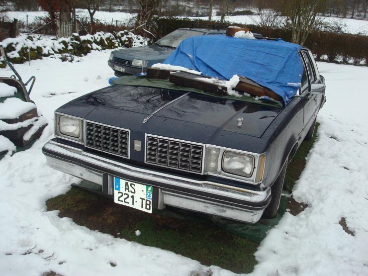

The Lion King Posté(e) le 10 février 2013 Auteur Signaler Posté(e) le 10 février 2013 Qu'est ce que je m'emmerde. Rien à faire: je peux pas bosser. Neige, humidité... pas de place dans le garage, et fais chier, elle prends l'eau a rester dehors. Putain, vivement cet été. J'ai pas testé le FAN, j'ai complètement oublié. Un coup de démarreur, elle a eu du mal... je l'ai déneigée..Trois photos vites faites, elle a toujours la classe Par contre CA, c'est moins la classe... Citer

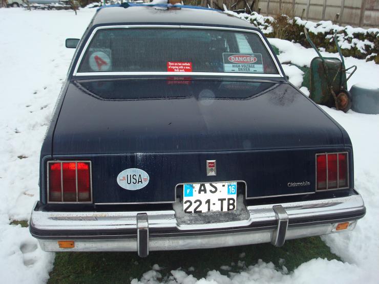

The Lion King Posté(e) le 10 février 2013 Auteur Signaler Posté(e) le 10 février 2013 Et encore, t'as pas vu le derrière, la photo est trop floue mais y'avait marqué "Highway rules" :hauhau: Encore un qui a rien calculé à l'anglais Y'en a énormément des kékés tunings dans mon bled... le seul que j'aime bien est celui qui a une Ford RS: tuning sobre (blanc et noir sans flammes), bien réalisé (peinture pro), phares "noirs" qui contrastent bien avec le blanc de la voiture, souci du détail (la petite tête de mort sur l'aile avant, les jantes alliages chrome/noires), intérieur épuré avec TDB d'origine, sièges en skaï et peu d'options... et pas de pot "vroum vroum". Je voulais faire une photo mais je la vois plus en ce moment. Citer
pretender03 Posté(e) le 11 février 2013 Signaler Posté(e) le 11 février 2013 Par contre CA, c'est moins la classe... Tuninge creusois ! Citer
