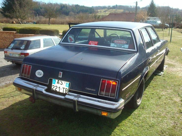

Bon, voilà. Vidange faite. Freins arrière nettoyés, changés, purgés, remontés, testés. Freins avant également. Amortisseurs avant montés et certifiés conformes... problème de la sonde à eau identifié: ma sonde est HS.
J'ai des photos mais il est 00:07 et j'ai pas le courage, donc vous attendrez demain, bande d'impatients!
Donc, reste à faire: carburateur (commandé dans la semaine), changement de la sonde et remontage du TDB. A peine une journée de taff et elle reprends la route. A samedi prochain ^^.
Si tout va bien je pense faire les premiers essai routiers dans une semaine. Et si encore tout va bien, le rencard en vendée sera son test "longue distance".

Bon, alors :)
On commence par la mise en place des deux amortisseurs arrières. Rien de très compliqué, il suffit de savoir visser et ça ce met en place tout seul.
Seul gros souci: la PLUIE. OUIII, car les deux jours ou j'ai bossé il a PLU! Doc on s'adapte:
Ensuite, au tour des cylindres de roues. Donc, j'imagine que la plupart d'entre vous le savent, mais ces cons d'amerloques, plutôt que deux mettre deux boulons classiques pour tenir cette saloperie de cylindre, ils préfèrent te coller une espèce de cercle en fer blanc a enfiler par la force autour du bordel. C'est d'un pratique, à motié couché sous une voiture, que de viser dans des trous larges comme mon pti doigt avec une tête de tournevis gêné par un tuyau... GRRR! Il aura fallu facilement 40 minutes par cercle et a deux pour arriver à le fixer.
Bon, autre problème: les anciens cylindres de roues sont ceux d'origine, estampillés GM. 30 ans coincés là dedans, c'est comme essayer de faire sortir un escargot de sa coquille: dur et douloureux. Si bien que a force de forcer, j'ai bousillé la tubulure qui amène le liquide de frein. Explosée, tordue. Valais mieux pas me voir.
Solution, réalisée par mon père: chauffer la tubulure à blanc et lui redonner forme avec un tournevis. Après une heure de manip', ça a donné un résultat correct. Pas de photos, parce que vous auriez vu ma fureur contre moi même... Bref, fallait vérifier s'il y avait pas de fuite.
Donc une fois les deux cylindres posés (je vous passe les détails sur mes crises de nerfs pour réassembler les freins), vient le moment de la purge.
POURQUOI les ricains ont-ils affublés ces monstres de métal d'un pauvre maître cylindre tout juste bon à contenir 10 ml? Au bout de 5 coup de freins, plus rien dans le réservoir, et de l'air partout, GRAAAH. Enfin, au bout de longues minutes et plusieurs bidon de liquide de frein, la purge est faite. La voiture freine enfin parfaitement. Je retends le câble de frein à main, et boum. Et surtout, le plus important: PAS DE FUITE!
Bon, nettoyage au diluant de l'intérieur de la roue (plaquettes et disques avant, pareil à l'arrière), purge avant, et roule! Une voiture qui freine.
Maintenant, amortisseurs avant... beaucoup plus complexe, car il faut les compresser! Et sans un cric adapté et 4 paires de mains, c'est très dur.
J'ai mis vraiment très longtemps à les poser. Mais c'est fait. Pour l'écrou manquant, j'ai écris à Rockauto, qui m'a affirmé me renvoyer la pièce manquante dans les plus brefs délais. Mais n'ayant pas le temps d'attendre "les plus brefs délais", j'ai pris deux écrous qui vont "à peu près", une rondelle et un bon coup de serrage. Advienne que pourra.

Voilà! Puis j'ai aussi testé mon nouvel emblème de capot, je trouve que ça lui va bien. Quelques photos du chantier et de la voiture en plein jour avec du soleil (putain que ça fait du bien!).
Les photos ont été prise après les travaux, donc elle a ses suspensions neuves.
