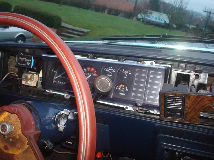

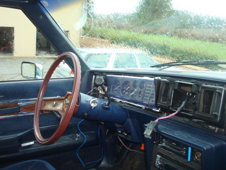

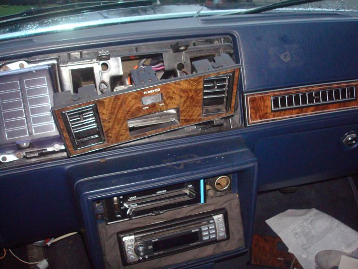

The Lion King Posté(e) le 30 mars 2013 Auteur Signaler Posté(e) le 30 mars 2013 Pffff... des fois, franchement les mecs, j'en ai marre. J'ai envie de tout envoyer bouler... Temps de merde, fais chier. Bon, tout ce que j'ai pu faire avant de me faire tremper, c'est de monter la sonde à eau, de remonter le tableau de bord (et merci les américains d'avoir inventé le sélecteur de vitesse, que du bonheur pour replacer le ressort de rappel à tendre à la pince à épiler... et de finir la fixation définitive de la première ligne. J'ai pu sonder la deuxième, mais je me suis rendu compte trop tard que j'avais vu trop incliné et j'ai plus qu'à tout recalculer. Pas possible de bosser les deux prochains jour, obligations familiales oblige. Donc je suis bloqué jusqu'au week end prochain. Franchement je dis merde, ça fait 5 mois que j'ai pu toucher cette bagnole autrement qu'en ayant du camboui sur les mains. J'ai une envie qui me démange de la conduire et c'est tout ce qui me motive... En tout cas plymouth, tu pourras pas dire que je m'en occupe pas... Citer

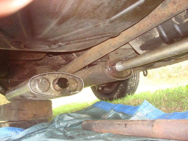

The Lion King Posté(e) le 7 avril 2013 Auteur Signaler Posté(e) le 7 avril 2013 Bon, alors, y'a du bon, y'a du moins bon. Je commence par les bonnes nouvelles: --> échappement terminé et qui te touche plus par terre --> Un son particulièrement beau --> Elle roule sans soucis (freins, suspensions, essuies-glace, etc...) (et a libéré sa place) Seulement il m'est arrivé une couille est j'ai besoin de vos lumières en matière d'électricité. Vous le savez, j'ai branché directement ma sonde à eau sur la jauge. Lors du premier essai "routier", tout à parfaitement fonctionné, sauf que la jauge a finit par crever le plafond. Le moteur était brulant, mais le radiateur et le liquide de refroidissement qu'il contenait complètement froid. Alors on se dit merde, le calorstat fonctionne pas. Donc démontage du calorstat, on le teste dans de l'eau bouillante, il s'ouvre sans problème. On le remonte (dans le bon sens du manuel). Et au moment de refaire un essai, lorsque je met le contact, je vois ma jauge bondir hors des graduation et j'entends un "shlak" derrière le TDB. Ok, la piste qui mène à la jauge est cramée. Je pense qu'elle a du toucher la masse. Je redémonte le TDB, je répare la piste, je la teste, je remonte la jauge, tout fonctionne d'après le testeur de câble (le courant passe de ma jauge au moteur). Mais impossible de faire grimper mon aiguille. Je change donc de sonde, je place une toute neuve et là "miracle"! La jauge a décollé... pour redescendre dix seconde après. POURQUOI? Actuellement, il y a bien du jus qui passe dans mon fil, le contact se fait et la jauge décolle quand elle veut. Quelqu'un peut il me dire s'il y a souci a brancher directement la sonde à la jauge? Il faut passer ailleurs? Mes fusibles sont tous bons (vérifiés, revérifiés, etc... j'ai l'habtiude) Citer
miki015 Posté(e) le 9 avril 2013 Signaler Posté(e) le 9 avril 2013 Put... de sal...e d'electricité de Mer.., :grr: C'est quand meme partout pareil, 90% des pannes sont electriques et quand tu recuperes une charette qui a été bricolée avant , ben c'est la bonne merdasse pour y voir clair :offtopic: oui je sais , mais c'etait mon coup de gueule du jour. j'essaie de fiabiliser la mienne niveau elec des que je voit un rayon de soleil et que le compteur thermostatique decolle des 5°c tout en sachant que l'elec et moi ca fait trois si bien que je me dit que quand j'aurai remonté tout ca si il m'arrive la meme tuile, je crois que je peterai les plomb ! Accroches toi Leo garde courage ... Citer
The Lion King Posté(e) le 10 avril 2013 Auteur Signaler Posté(e) le 10 avril 2013 Tu peux pousser ton coup de gueule, je te rassure Elle a déjà été bricolée électriquement, je comprends mieux pourquoi plymouth ne voulais pas ouvrir ce TDB. Et c'est tout ce qui me reste à faire avant qu'elle reprenne la route; sonde a eau et roulz! Par contre, quelqu'un peut il me confirmer une température d'ouverture du calorstat? Le mien s'ouvre à 190°F, donc 88°C, il faudrait pas en dessous? Citer
Caram Posté(e) le 10 avril 2013 Signaler Posté(e) le 10 avril 2013 non non c'est pas inhabituel 88°C... il existe plusieurs valeurs mais une préconisée pour chaque moteur... ton shop manual n'indique pas la valeur recommandée pour ton bloc (en °F normallement) ? Citer
The Lion King Posté(e) le 10 avril 2013 Auteur Signaler Posté(e) le 10 avril 2013 J'ai cherché, j'ai peut être mal cherché, mais y'a tellement de valeur que c'est pas facile à trouver. Sinon, une fois que la sonde sera en marche et qu'il sera vu qu'elle chauffe, d'où ca peut venir mécaniquement? Ma pompe à eau fonctionne (l'eau coule dans le radiateur). Citer
