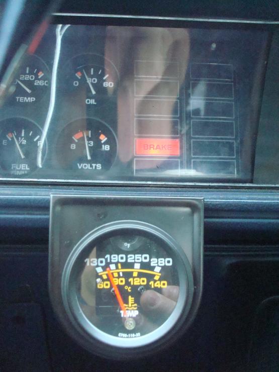

The Lion King Posté(e) le 17 mai 2013 Auteur Signaler Posté(e) le 17 mai 2013 D'ailleurs, en parlant de température, je ne vous avais pas redonné les valeurs avec ma nouvelle sonde. Elle met environ 20 minutes à chauffer (pour décoller des 100F) et reste en général près de la barre des 130F, même dans les bouchons. A 90 elle a même tendance à descendre. Donc elle ne chauffe pas (voire pas du tout). Pour la pression d'huile, d'après ce que j'ai lu ça semble normal. Pour le moment je vais continuer comme ça, en surveillant attentivement la pression, la température et le niveau d'huile. Et dès que j'aurais du temps, càd pendant les vacances, je lui referai sa pompe, à titre préventif. Citer

Jérémie Posté(e) le 17 mai 2013 Signaler Posté(e) le 17 mai 2013 Vu tes valeurs de température, tu roules sans thermostat? 130 degré F c'est pas assez chaud! tu devrais être entre 180 et 200 F voir plus sans soucis! Le truc c'est qu'un moteur à besoin d'être à bonne température pour se dilater correctement de façon à avoir le jeu parfait de fonctionnement! La bonne température c'est 190 degré F. Pour ta pression d'huile, t'es dans les tolérances au ralenti, certes mini mais assez pour ne pas s'inquiéter! Citer

Caram Posté(e) le 17 mai 2013 Signaler Posté(e) le 17 mai 2013 Vu tes valeurs de température, tu roules sans thermostat? Oui c'est ça, recherches dans les pages précédentes, quand il a fait son joint de culasse, je crois que tu trouveras la confirmation. De mémoire je crois que Plymouth16 roulait déjà sans thermostat Il serait peut être temps d'en mettre un pour chauffer plus vite et jusqu'à la bonne temp' Enfin on connait tous certaines ricaines qui roulent depuis des années sans thermostat... Citer
The Lion King Posté(e) le 17 mai 2013 Auteur Signaler Posté(e) le 17 mai 2013 J'ai un thermostat les mecs Ils s'ouvre bien à 110F. Importé des USA, recommandé par rockauto... guaranteed! Le moteur chauffe... au début les durites sont froides un d'un coup il s'ouvre. Et le ventilo embraye... Citer

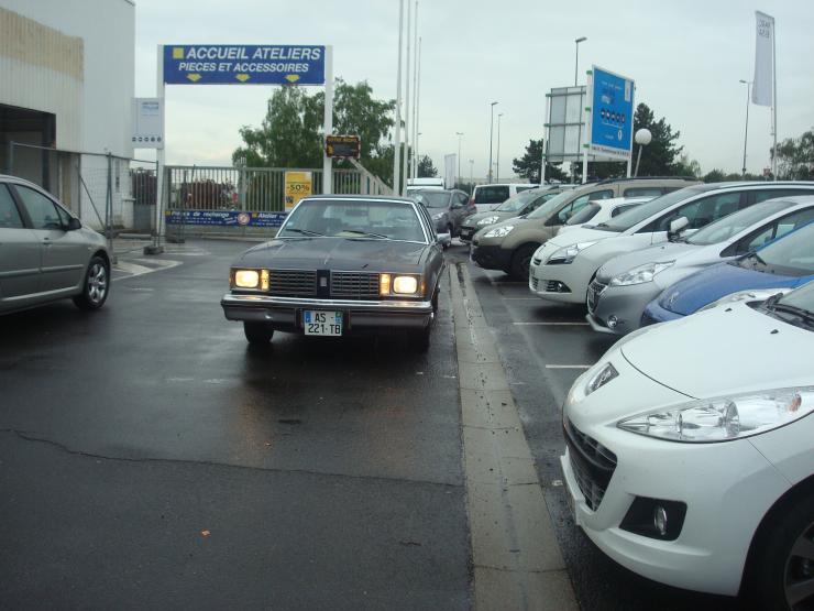

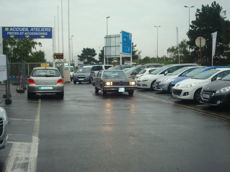

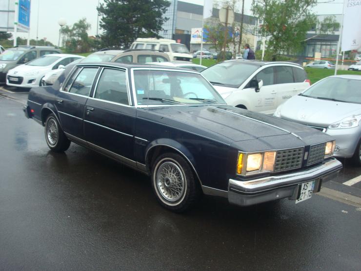

The Lion King Posté(e) le 18 mai 2013 Auteur Signaler Posté(e) le 18 mai 2013 Hop, quelques photos de ce matin, accompagnant ma douce à une embauche chez peugeot... Citer
Jérémie Posté(e) le 18 mai 2013 Signaler Posté(e) le 18 mai 2013 J'ai un thermostat les mecs Ils s'ouvre bien à 110F. Importé des USA, recommandé par rockauto... guaranteed! Le moteur chauffe... au début les durites sont froides un d'un coup il s'ouvre. Et le ventilo embraye... Il y a 3 modèles de thermostat, 160, 180 et 190 degré f. Donc si il s'ouvre à 110 degré f, ya un souci! Tu devrais vérifier avec un thermomètre infra rouge la vrai température de ton moteur, tu le pointes sur la culasse près de la sonde et compare avec la jauge au tableau de bord! ya de grande chance que ta jauge soit fausse. Citer
The Lion King Posté(e) le 18 mai 2013 Auteur Signaler Posté(e) le 18 mai 2013 Heuuu... ok, mais ça se trouve où ça? Je dois pouvoir en trouver un dans le garage où je vais... Citer
Phil Posté(e) le 18 mai 2013 Signaler Posté(e) le 18 mai 2013 110°F ça fait 43°C, tu es sûr qu'il s'ouvre à cette température (genre tu laisses la voiture garée l'été en plein soleil, moteur froid, et il s'ouvre) ? Et d'abord, comment l'as-tu mesuré ? Citer
The Lion King Posté(e) le 18 mai 2013 Auteur Signaler Posté(e) le 18 mai 2013 Avec ça... il s'ouvre juste un peu avant que l'aiguille décolle. Citer
Phil Posté(e) le 18 mai 2013 Signaler Posté(e) le 18 mai 2013 Il s'ouvre juste un peu avant que l'aiguille décolle. Tu veux peut-être dire que l'aiguille décolle juste après que le thermostat soit ouvert Je ne sais pas où est placée la sonde de ce cadran, mais si elle est en aval du thermostat, c'est en effet comme ça que ça doit se passer, quelle que soit la température d'ouverture - on appelle ça une inversion cause/conséquence Citer
The Lion King Posté(e) le 18 mai 2013 Auteur Signaler Posté(e) le 18 mai 2013 Sur la pipe d'admission... donc là ou c'est chaud, normalement... Citer
Vinces Posté(e) le 18 mai 2013 Signaler Posté(e) le 18 mai 2013 Sur la pipe d'admission... donc là ou c'est chaud, normalement... Une temperature d'eau sur la pipe d'admission ???? j'ai peut-etre raté un épisode, c'est possible Citer
maya.bz Posté(e) le 18 mai 2013 Signaler Posté(e) le 18 mai 2013 Bien sur que c'est possible, y'a des conduit d'eau sur l'intake C'est pas l'idéal pour pendre la t°, le mieux c'est la culasse Citer
The Lion King Posté(e) le 19 mai 2013 Auteur Signaler Posté(e) le 19 mai 2013 C'est pas non plus très loin de la culasse, donc pas énormément de différence je pense. Elle vient de faire 330 bornes. La pression d'huile s'est maintenue à ~ 15 psi tout le long. La température n'a toujours pas franchi le cap des 190F. Le seul souci rencontré venait d'une erreur de ma part, elle perdait de l'huile au niveau du filtre. Quand j'ai monté le nouveau j'ai pas bloqué assez, je m'en suis rendu compte à la première pause, ça pissait quelques gouttes. Un tour de clé à filtre, rajout d'un peu d'huile, vérification toutes les 50 bornes, et rien a redire, elle roule cette caisse. Citer
