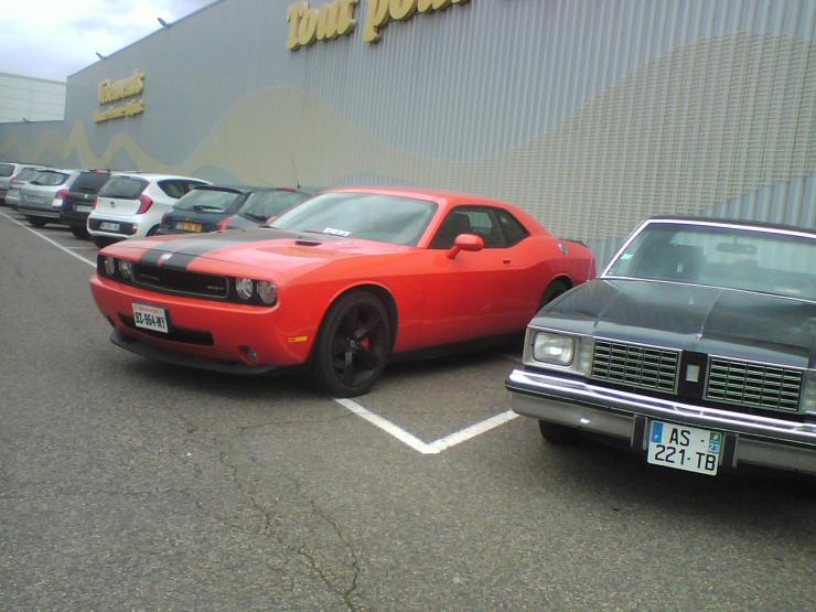

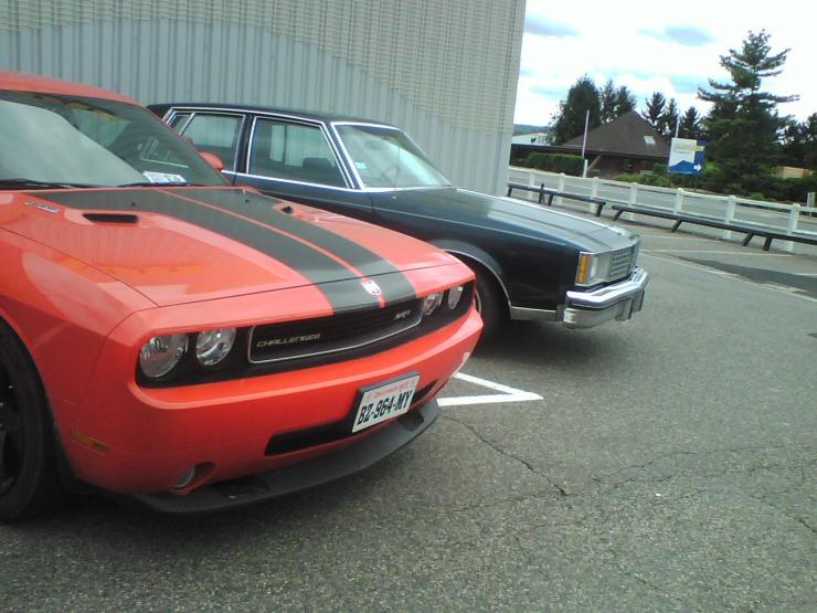

Caram Posté(e) le 20 mai 2013 Signaler Posté(e) le 20 mai 2013 le choc des genres... le choc des générations... bref le choc ! Sinon pour faire le tour des fonctionnalités de ta voiture tu peux regarder le schéma électrique (en espérant que ton installation ressemble encore un peu à celle d'origine )... je pense que tu sais lire ce genre de plans et ce genre de détail y est facilement décelable Citer

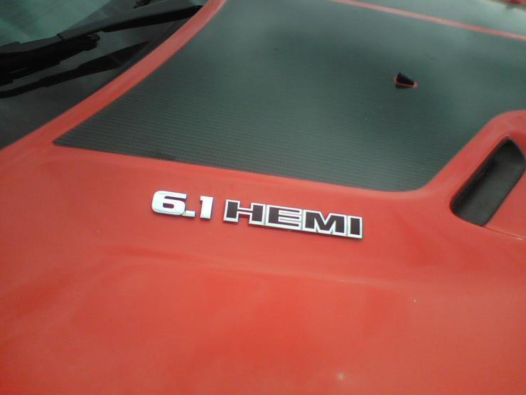

The Lion King Posté(e) le 20 mai 2013 Auteur Signaler Posté(e) le 20 mai 2013 Oui, tout à fait, je me suis servi du plan pour recâbler l'allumage des pieds quand on ouvre les portières. Par contre je n'ai pas du tout vu un quelconque switch autre que ceux des portes... Le premier coup j'ai cru à un court-circuit C'est vrai que ça fait un beau choc, la toute belle dodge challenger et... la rutilante oldsmobile... J'ai quand même réussi à lui glisser un tract pour le rencard de millau en juin Citer
